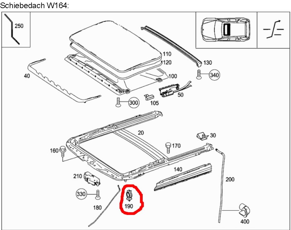

Was die Anzahl Ablaufschläuche betrifft wurde ich neugierig und schaute im EPC nach. Es sind vier Stück, auch wenn in der Explosionszeichnung nur zwei abgebildet sind.
Was ich dabei sehr interessant finde ist die Pos. 190 (A0009953114):
3 x Leitungshalter hinten rechts und 1 x Leitungshalter oben rechts!!
Nun könnte man als Leitung eine elektrische Leitung vermuten, also ein Kabel. Doch bei der Pos. 400, dem oben erwähnten Gummiwinkel, der offiziell „Tülle“ heißt, steht „Tülle Schlauchleitung durch Radeinbau“.
Also ist mit Leitungshalter wohl Schlauchhalter gemeint.
Ich bin mir sicher, dass die Pos. 190 dafür sein soll, beim W164 den Ablaufschlauch hinten rechts zu halten. Wie seht Ihr das?
Beim W163 gibt es stattdessen einen „Halter Wasserablauf hinten rechts“ (Pos. 38) und drei „Klammern für Wasserablauf hinten“ (Pos. 39) sowie zwei „Klammern für Wasserablauf vorn“ (Pos. 47).

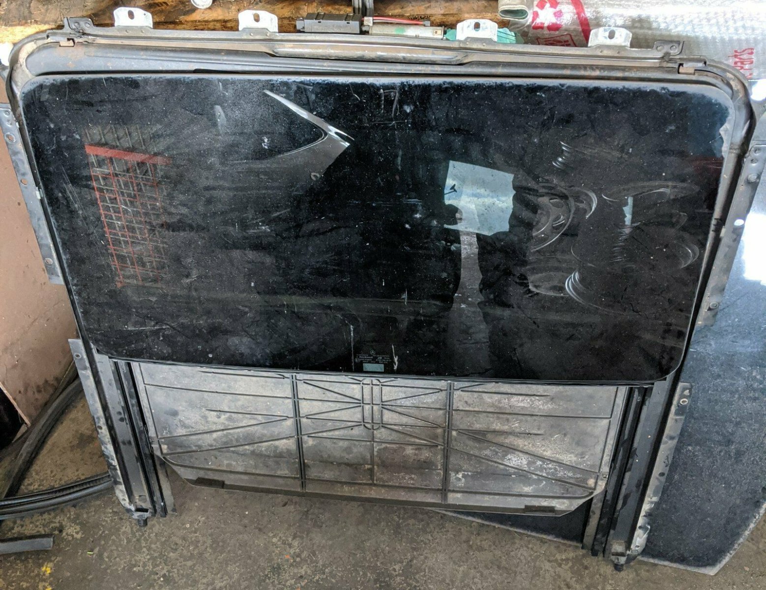

Ergänzend hierzu noch 2 aufgefundene Fotos von einem Glas-Schiebedach eines W163, welches wer in diesem Zustand per ebay verkaufen wollte.
Ob das gelungen ist entzieht sich meiner Kenntnis. ;)

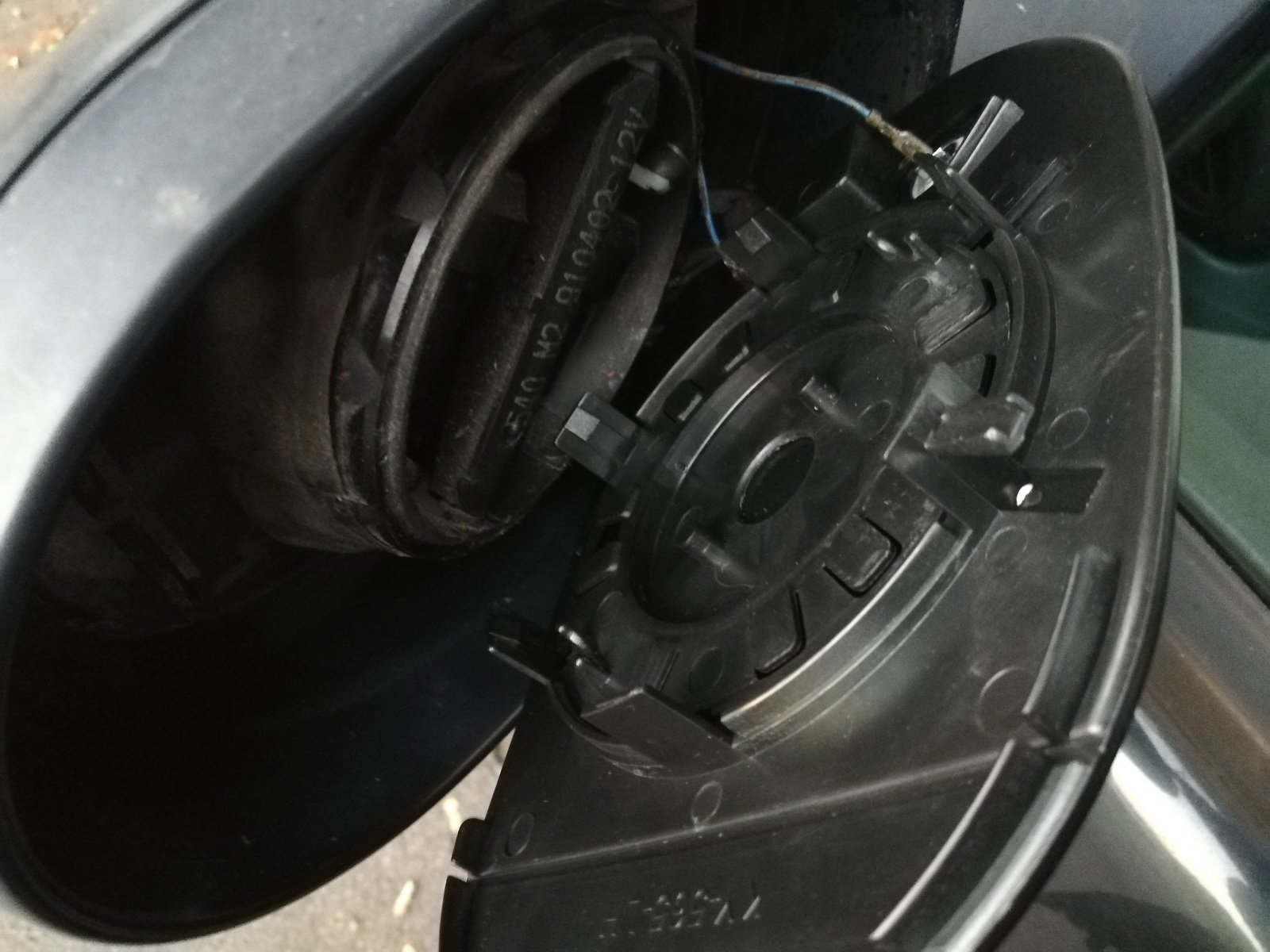

Nach 22 Jahren hier der
Grund für den Austausch.
Der Neue von hinten.
Der Ausbau war auch nicht (wie zuletzt beim :frog: René) WIS-konform.
Da war nix mit Metallspange. Nur winzige Schlitze für einen Schraubendreher, die man mit viel Licht bei den 2 oberen Haltenasen ausmachen konnte. Wenn diese ausgerastet sind, lassen sich die weiteren rundum vorsichtig lösen.
Die Anschlußkabel mir Steckschuhen wirken sehr grazil, weshalb ich nicht sicher war die von den Anschlußfahnen schadfrei herunter zu bekommen. Etwas Kontakt 600 (mit Schmierwirkung und eine altbewährte Winkelflachzange führten zum Ziel.
Die neuen Anschlußfahnen mußten dann auch mit etwas Nachdruck davon überzeugt werden eine einrastende Verbindung zur verläßlichen Stromaufnahme einzugehen.
Da ich alles was mir bei solchen Ausbauarbeiten vor den Lappen und/oder Staubpinsel kommt geneigt bin ordentlich zu säubern und erst dann wieder zusammenzubauen, dauerte die ganze Aktion dann doch ein halbes Stündchen.
Dafür hab ich jetzt wieder den ungehinderten Durch- und Überblick nach hinten :P .
Erwähnenswert noch: Der Spiegel der Beifahrerseite zeigt diese Alterungserscheinungen noch nicht.
Weiter auffällig: Der neue Spiegel heizt im direkten Vergleich zu dem der Beifahrerseite fühlbar besser.

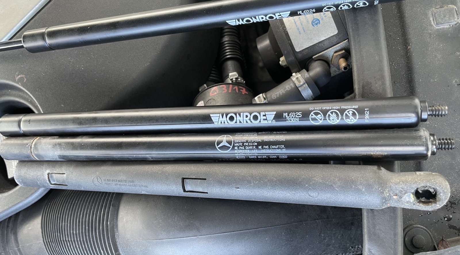

Gestern habe ich mal die müden Haubendämpfer der Motorhaube getauscht.
Neue Dämpfer über Autodoc.de bestellt, es gibt etliche Hersteller. Meine Wahl fiel auf Monroe, das ist ein renommierter Hersteller für Stoßdämpfer.
Kurzanleitung:
Die linken und rechten Dämpfer sind leicht unterschiedlich lang, daher 2 verschiedene Typen.

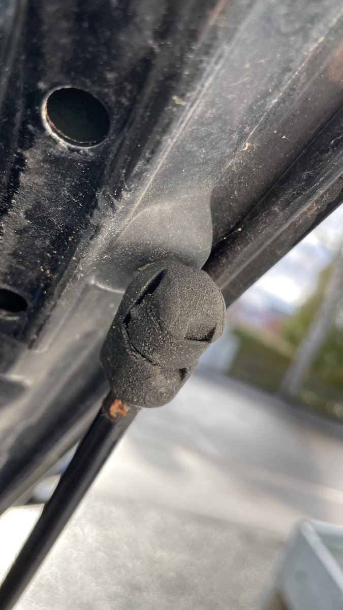

Dann Haube aufrichten, und mit einem passenden Holz oder ähnlichem abstützen.
Nun muss man mit einem kleinen Schraubendreher die Sicherungsclipse der Dämpferaugen am Kugelgelenk zur Motorhaube lockern, um den Dämpfer abzuziehen. Vorsicht beim Abhebeln, die Teile haben gut Dampf und springen weit wenn man nicht aufpasst.
Nur die oberen Aufnahme entfernen...die Dämpfer sind in die unteren Kunststoffhalterungen nur eingesteckt. Rechte Seite kann man direkt herausziehen, links ist ein kleiner roter Druckknopf...diesen eindrücken, dann geht der Dämpfer aus der Aufnahme heraus. Diesen kleinen Adapter am Ende des Dämpfer muss man entfernen und an den neuen Dämpfer anschrauben. Geht ggfs. etwas schwer, Schraubstock hilft. :mrgreen:

Hat max. 20 Minuten gedauert vom Auspacken bis Auto abschliessen und Werkzeug aufräumen. Preis für die Dämpfer inkl. Versand in Summe: 41,23€.
Was die Teile von MB kosten will ich mir gar nicht ausmalen... :sick:
Viel Erfolg!
11:55 Vielen Dank für diesen Beitrag, welcher ja ganz im Sinne unserer MLCD-DoItYourselfs ist und deshalb auch ordentlich :hp: e bringt. :thumbup:

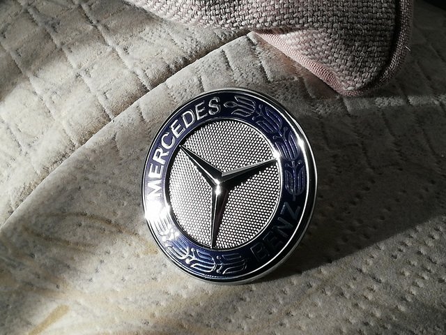

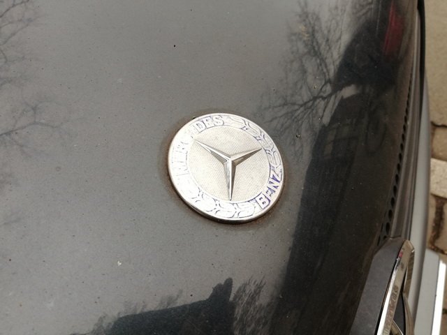

Beiträge: 22313
Beiträge: 6740
Hallo, jetzt bin ich doch einigermaßen überrascht, dass der Stern so stark verblasst. Sieht das bei den anderen W163ern auch so aus oder ist Klaus ein Einzelfall?
Daraus könnte man ja glatt mal eine Wochenfrage machen. "Fotodokumentation des Mercedes Sterns auf der Motorhaube beim W163" ;)
Leider wurde der ja beim W164 schon weggespart. :crazy:
Beiträge: 22313
Sonne?

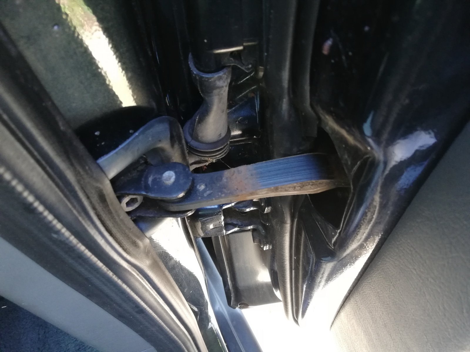

Kennt Ihr das auch, wenn der ML so richtig herzzerreißend nach einem Tröpfchen Fett schreit.
Meiner kann das.
Und das kenn ich sogar schon, was für schnelle Abhilfe sorgen ließ.
Vorher: Trocken - macht ganz üble Geräusche!
Nachher: Fast wieder geräuschlos, und leichtgängig.
Die hintere rechte Tür ist die bei mir am wenigsten gebrauchte. So war das "Fangband" Schmierfett, sogar das dort von mir üblicherweise verwendete mit Graphit, vollkommen weggetrocknet. Ein paar Reste hab ich noch weggewischt. Den "Tropfen" Fett (diesmal ganz normales) hat natürlich vorsorglich wieder jede Tür bekommen.
Per kleinem Pinsel läßt sich das gut oben und unten und bis in die Tür hinein auf die Gleitflächen auftragen.
Wenn sowas bei MB-Inspektionen auffällt wird das gesamte Fangband ausgetauscht, was nicht unerhebliche AW´s und Materialkosten bedeutet.

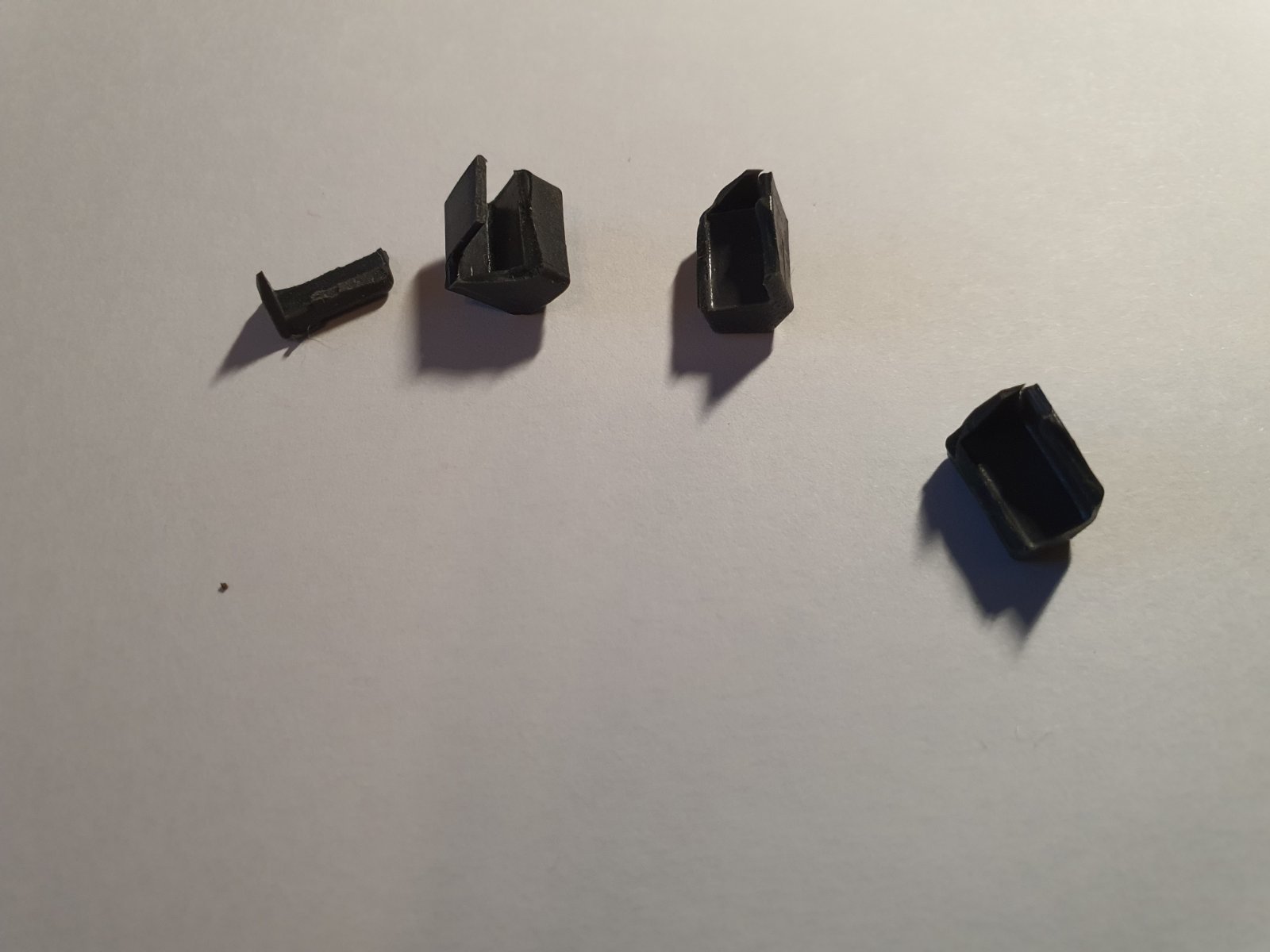

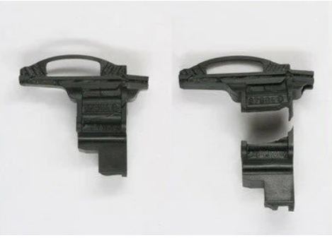

Lamellendach: Gestern habe ich möglicherweise herausgefunden, was bei mir beim öffnen des Lamellendaches kaputt gebrochen ist. Das nennt sich wohl Gleitschuh und ist aus Plastik. Aber das hat Zeit bis Sommer. Erstmal den Wagen auf die Straße bekommen.... Ich hoffe, dass ich noch mehr Dokumentation dazu bekomme, sodass ich es vielleicht selbst machen kann.
abgebroche Plastikteile
Gleitschuhe
Gleitschuhe

Hallo ja das habe ich.
Normalerweise lasse ich nicht ab bis etwas wieder funktioniert. Ich hatte das Dach auseinander weil die Teile die die Lamellen aufrecht stellen gebrochen waren. Es ist schon länger her .Aber ich weiß das ich glaube 3 neue gekauft hatte das Stück damals um die 40 € .Die sind aus Aluguss oder so ähnlich Auch hatte der Vorgänger Spaxschrauben reingedreht zusätzlich. Also habe ich noch einzelne gebrauchte Lamellen bei einem großen Aktionshaus gekauft. Zusammengebaut hatte es m ausgebauten Zustand funktioniert, wie ich es eingebaut hatte und mit dem Motor es auffahren wollte lief es bis zur Hälfte und dann ein rattern und es hatte sich verkantet und ein anderes oder sogar mehrere Aufsteller waren wieder gebrochen. Ich hatte dann keine Lust mehr das zu reparieren. Ich habe es bis heute mit Panzerband verschlossen da ich vor hatte ein gut gebrauchtes vom Verwerter zu ergattern oder sogar ein neues einzubauen.
Nun Ja wenn das mit unserem Klimaschutz Wahn in Deutschland noch weitere Blüten treibt kann man vielleicht ne Solarzelle oben reinhauen. Das Dach ist ein schönes Feature was man nicht unbedingt braucht. Ich fahre eh lieber mit Klima, deswegen hat mich mein guter verstorbener Kumpel immer den Klima Bär genannt. Gruß Sascha 056
Da fällt mir ein: An dem Motor war glaube ich noch zu wissen das Getriebe kaputt , Schnecke die die Seilzüge zieht und auch diese seilzüge selbst und auch dadurch irgendwas am Rahmen da wo die Züge gehalten werden auch etwas gebrochen war.
