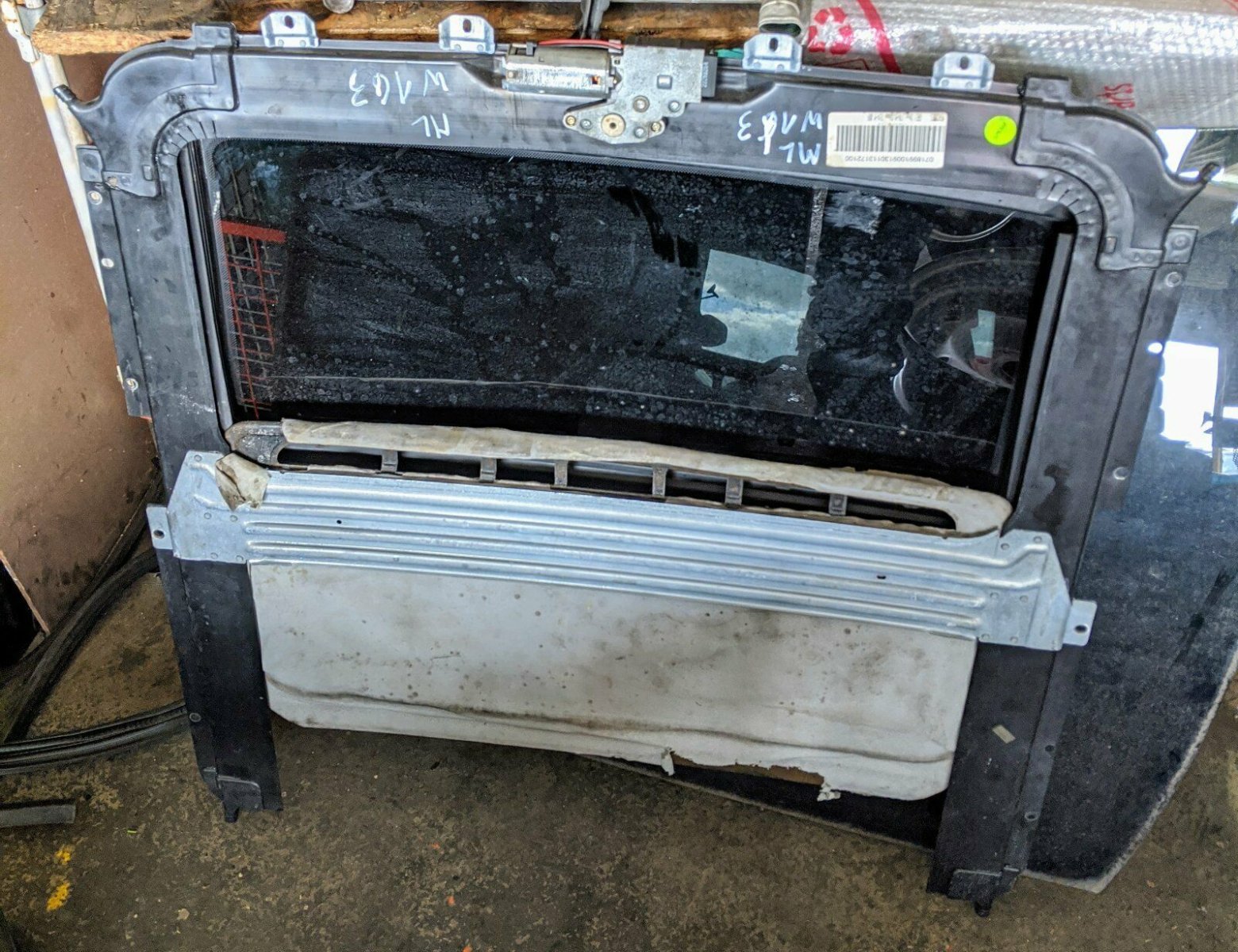

Ergänzend hierzu noch 2 aufgefundene Fotos von einem Glas-Schiebedach eines W163, welches wer in diesem Zustand per ebay verkaufen wollte.
Ob das gelungen ist entzieht sich meiner Kenntnis. ;)

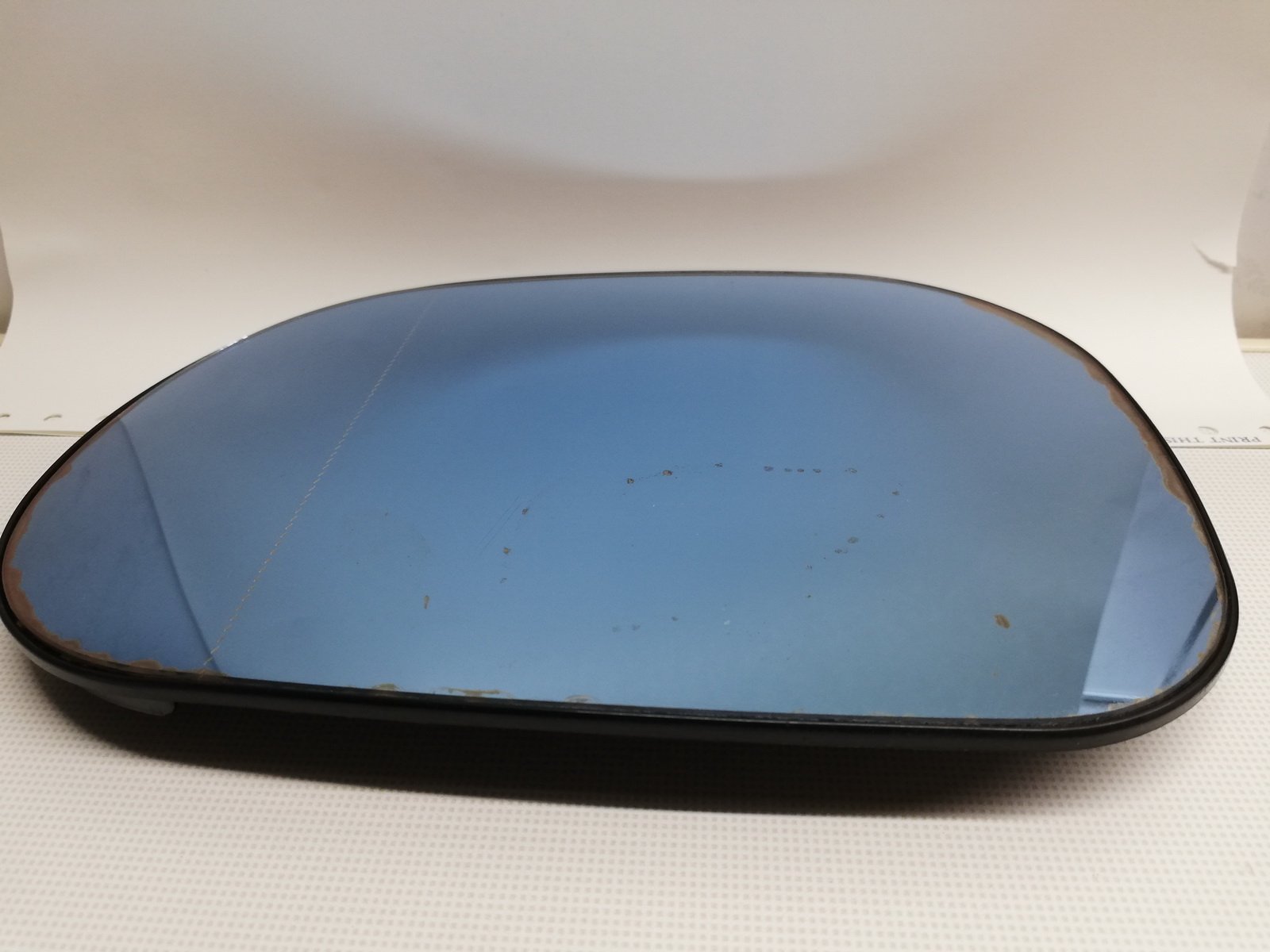

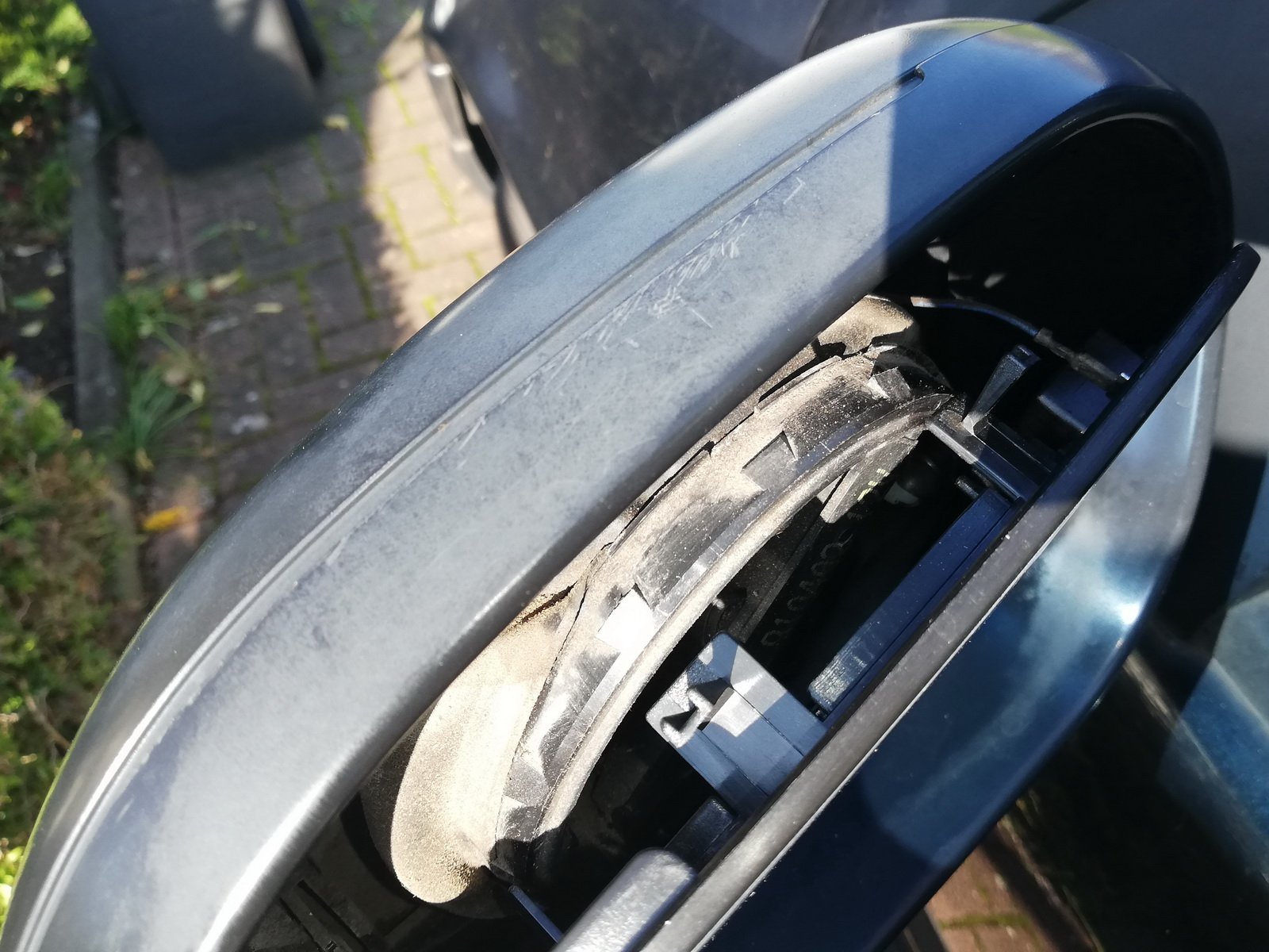

Nach 22 Jahren hier der
Grund für den Austausch.
Der Neue von hinten.
Der Ausbau war auch nicht (wie zuletzt beim :frog: René) WIS-konform.
Da war nix mit Metallspange. Nur winzige Schlitze für einen Schraubendreher, die man mit viel Licht bei den 2 oberen Haltenasen ausmachen konnte. Wenn diese ausgerastet sind, lassen sich die weiteren rundum vorsichtig lösen.
Die Anschlußkabel mir Steckschuhen wirken sehr grazil, weshalb ich nicht sicher war die von den Anschlußfahnen schadfrei herunter zu bekommen. Etwas Kontakt 600 (mit Schmierwirkung und eine altbewährte Winkelflachzange führten zum Ziel.
Die neuen Anschlußfahnen mußten dann auch mit etwas Nachdruck davon überzeugt werden eine einrastende Verbindung zur verläßlichen Stromaufnahme einzugehen.
Da ich alles was mir bei solchen Ausbauarbeiten vor den Lappen und/oder Staubpinsel kommt geneigt bin ordentlich zu säubern und erst dann wieder zusammenzubauen, dauerte die ganze Aktion dann doch ein halbes Stündchen.
Dafür hab ich jetzt wieder den ungehinderten Durch- und Überblick nach hinten :P .
Erwähnenswert noch: Der Spiegel der Beifahrerseite zeigt diese Alterungserscheinungen noch nicht.
Weiter auffällig: Der neue Spiegel heizt im direkten Vergleich zu dem der Beifahrerseite fühlbar besser.

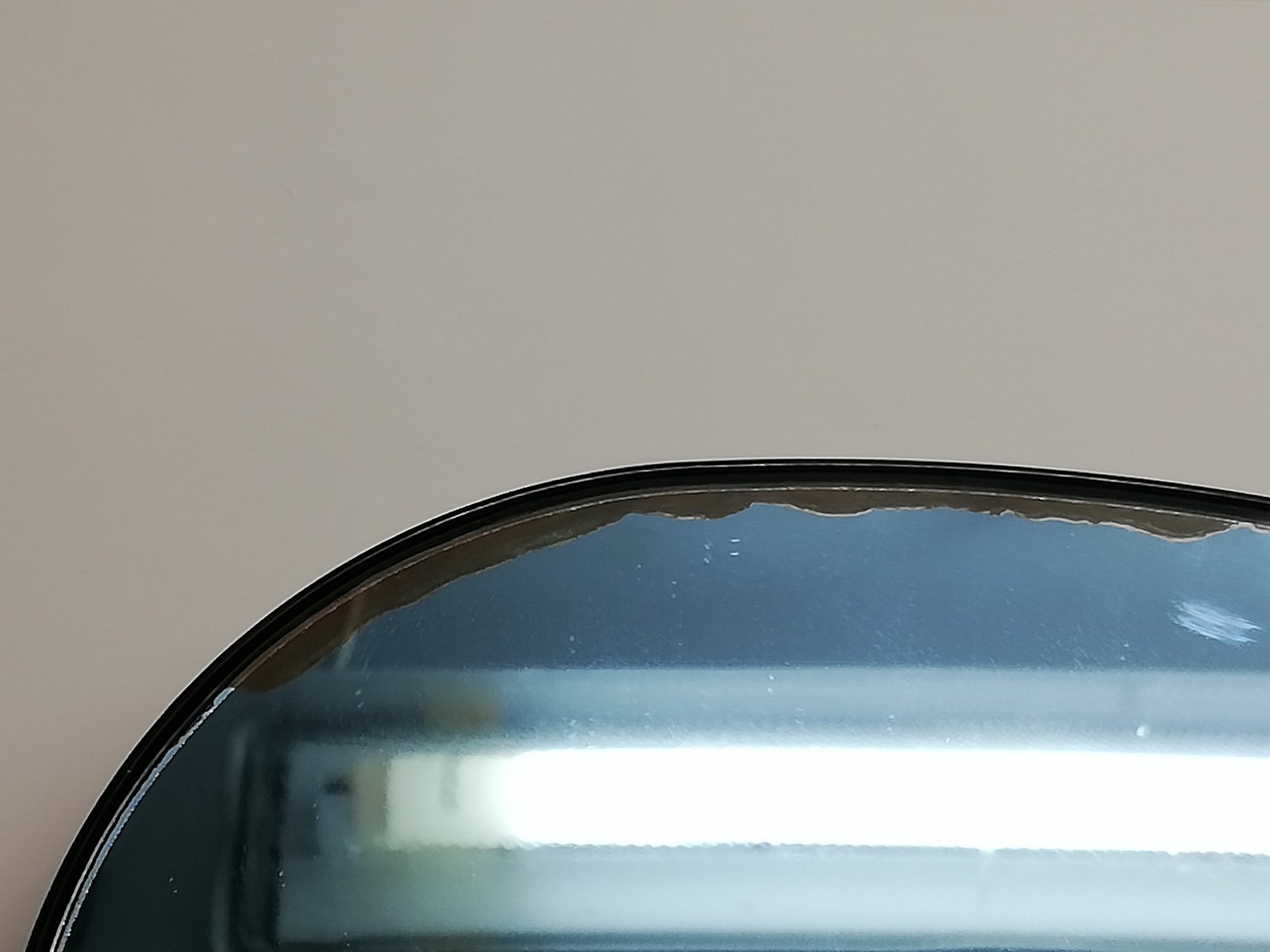

Beiträge: 22199
Hier noch ein "Nachzügler" mit viel Sonne:
Für die Beifahrerseite wollte ich einen Spiegel vom gleichen Hersteller bei kfzteile24 nachbestellen. Leider z.Zt. nicht lieferbar und die Rabattaktion war auch schon abgelaufen.
Den hätt ich aber eh erst mal nur an Lager genommen, denn wie gesagt, der Beifahrerspiegel hat ja noch keine mich störenden "Altersflecken und -kanten".

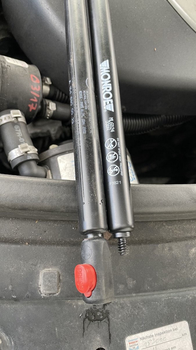

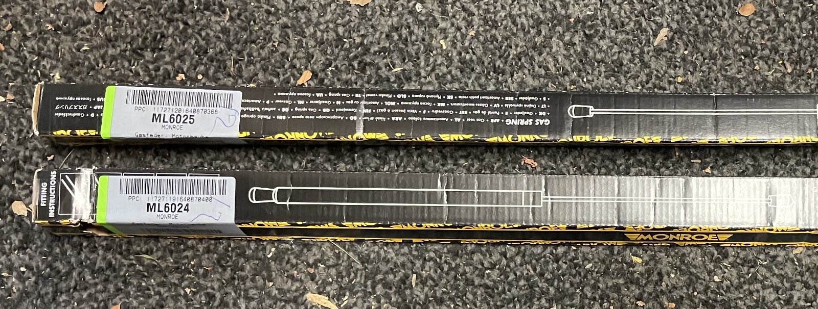

Gestern habe ich mal die müden Haubendämpfer der Motorhaube getauscht.
Neue Dämpfer über Autodoc.de bestellt, es gibt etliche Hersteller. Meine Wahl fiel auf Monroe, das ist ein renommierter Hersteller für Stoßdämpfer.
Kurzanleitung:
Die linken und rechten Dämpfer sind leicht unterschiedlich lang, daher 2 verschiedene Typen.
Dann Haube aufrichten, und mit einem passenden Holz oder ähnlichem abstützen.
Nun muss man mit einem kleinen Schraubendreher die Sicherungsclipse der Dämpferaugen am Kugelgelenk zur Motorhaube lockern, um den Dämpfer abzuziehen. Vorsicht beim Abhebeln, die Teile haben gut Dampf und springen weit wenn man nicht aufpasst.
Nur die oberen Aufnahme entfernen...die Dämpfer sind in die unteren Kunststoffhalterungen nur eingesteckt. Rechte Seite kann man direkt herausziehen, links ist ein kleiner roter Druckknopf...diesen eindrücken, dann geht der Dämpfer aus der Aufnahme heraus. Diesen kleinen Adapter am Ende des Dämpfer muss man entfernen und an den neuen Dämpfer anschrauben. Geht ggfs. etwas schwer, Schraubstock hilft. :mrgreen:
Dann die Dämpfer wieder einschieben in die untere Plastikführung, oben wieder einclipsen, Hände abwischen, fertig ! :clap:
Hat max. 20 Minuten gedauert vom Auspacken bis Auto abschliessen und Werkzeug aufräumen. Preis für die Dämpfer inkl. Versand in Summe: 41,23€.
Was die Teile von MB kosten will ich mir gar nicht ausmalen... :sick:
Viel Erfolg!

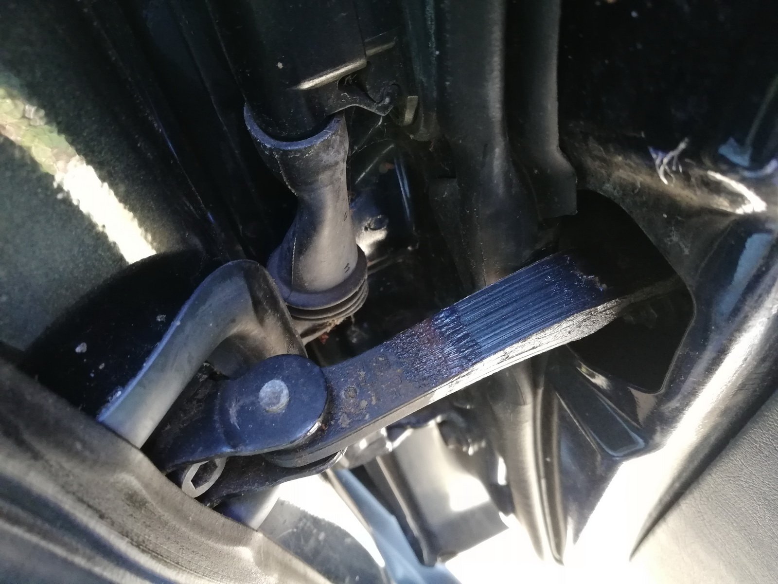

Kennt Ihr das auch, wenn der ML so richtig herzzerreißend nach einem Tröpfchen Fett schreit.
Meiner kann das.
Und das kenn ich sogar schon, was für schnelle Abhilfe sorgen ließ.
Vorher: Trocken - macht ganz üble Geräusche!
Nachher: Fast wieder geräuschlos, und leichtgängig.
Die hintere rechte Tür ist die bei mir am wenigsten gebrauchte. So war das "Fangband" Schmierfett, sogar das dort von mir üblicherweise verwendete mit Graphit, vollkommen weggetrocknet. Ein paar Reste hab ich noch weggewischt. Den "Tropfen" Fett (diesmal ganz normales) hat natürlich vorsorglich wieder jede Tür bekommen.
Per kleinem Pinsel läßt sich das gut oben und unten und bis in die Tür hinein auf die Gleitflächen auftragen.
Wenn sowas bei MB-Inspektionen auffällt wird das gesamte Fangband ausgetauscht, was nicht unerhebliche AW´s und Materialkosten bedeutet.
