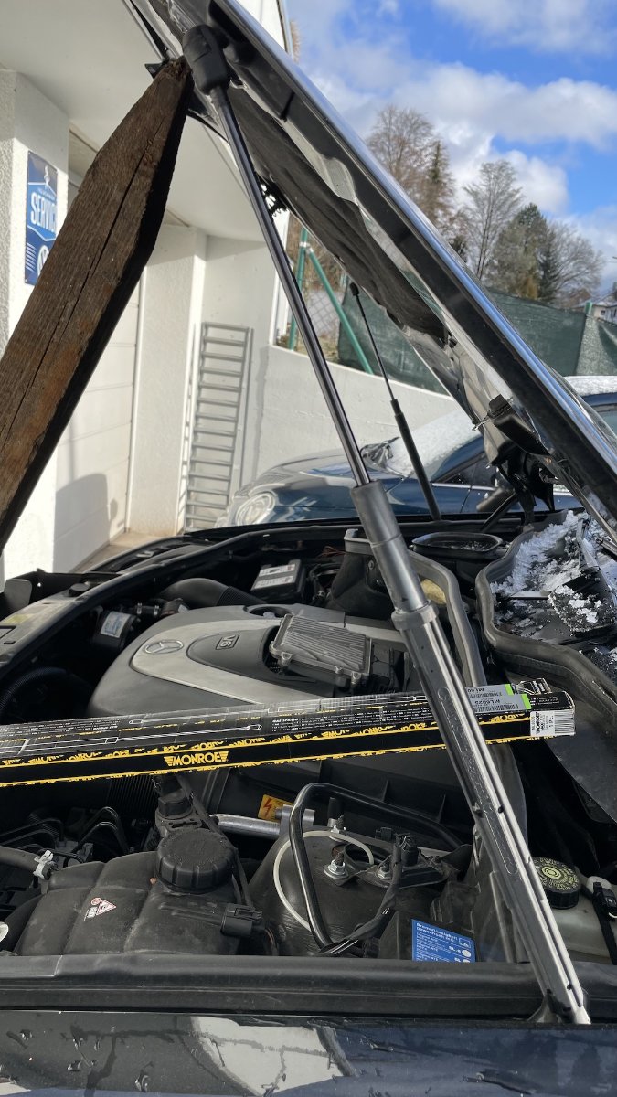

Gestern habe ich mal die müden Haubendämpfer der Motorhaube getauscht.
Neue Dämpfer über Autodoc.de bestellt, es gibt etliche Hersteller. Meine Wahl fiel auf Monroe, das ist ein renommierter Hersteller für Stoßdämpfer.
Kurzanleitung:
Die linken und rechten Dämpfer sind leicht unterschiedlich lang, daher 2 verschiedene Typen.
Dann Haube aufrichten, und mit einem passenden Holz oder ähnlichem abstützen.
Nun muss man mit einem kleinen Schraubendreher die Sicherungsclipse der Dämpferaugen am Kugelgelenk zur Motorhaube lockern, um den Dämpfer abzuziehen. Vorsicht beim Abhebeln, die Teile haben gut Dampf und springen weit wenn man nicht aufpasst.
Nur die oberen Aufnahme entfernen...die Dämpfer sind in die unteren Kunststoffhalterungen nur eingesteckt. Rechte Seite kann man direkt herausziehen, links ist ein kleiner roter Druckknopf...diesen eindrücken, dann geht der Dämpfer aus der Aufnahme heraus. Diesen kleinen Adapter am Ende des Dämpfer muss man entfernen und an den neuen Dämpfer anschrauben. Geht ggfs. etwas schwer, Schraubstock hilft. :mrgreen:
Dann die Dämpfer wieder einschieben in die untere Plastikführung, oben wieder einclipsen, Hände abwischen, fertig ! :clap:
Hat max. 20 Minuten gedauert vom Auspacken bis Auto abschliessen und Werkzeug aufräumen. Preis für die Dämpfer inkl. Versand in Summe: 41,23€.
Was die Teile von MB kosten will ich mir gar nicht ausmalen... :sick:
Viel Erfolg!
