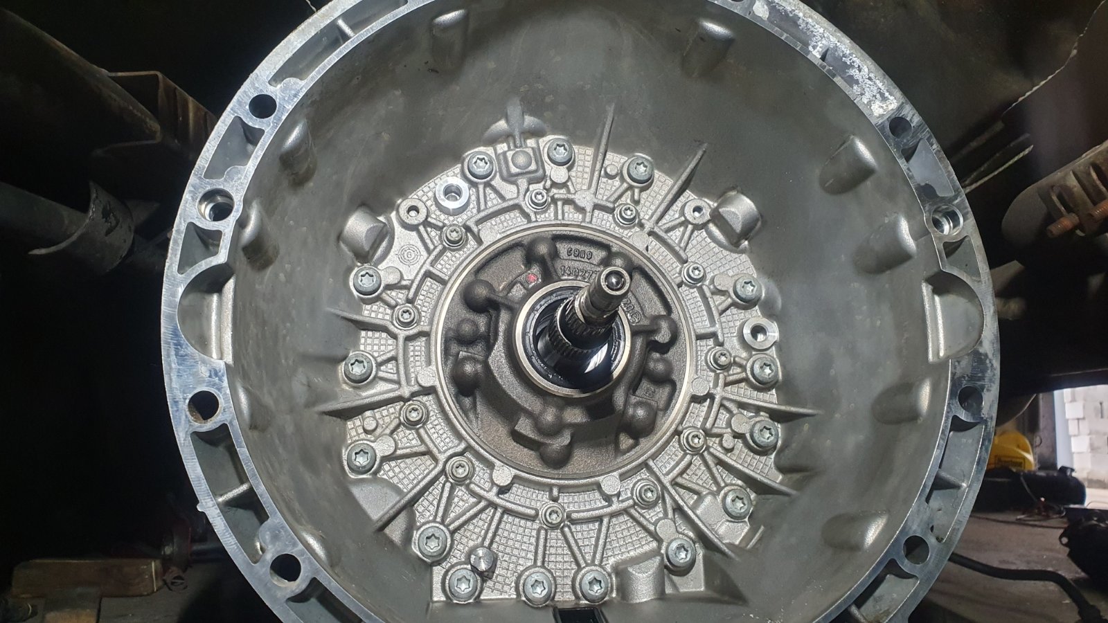

Mein ML hat wieder eine neue HU Plakette.
Jedoch mit einem geringen Mangel: Motor/ Getriebe Ölfeucht.
Ich hatte vorher mal grob drübergeschaut und Öltropfen abgewischt.
Bei der HU war schon wieder Öl. So wie ich es erkennen kann kommt es wahrscheinlich von dem Dichtring Kurbelwelle getriebeseitig.
Ich bin schon am Ausbau des Getriebes. Gibt es evtl eine Anleitung dazu? Das wäre hilfreich.
Das Kardanwellenlager ist auch hin. Dazu hab ich ein kleines Video gemacht.
Kardanwellenmittellager
Gruß Sascha

Den Fotos kann ich leider nicht entnehmen, was Du uns da zeigen willst.

Guten Morgen!
Das sind Bilder von der Stelle wo sich immer der Öltropfen bildet. Es ist da wo das Getriebe an den Motor angeschraubt ist. Ich gehe mal davon aus, dass der Kurbelwellendichtring undicht ist.
Es ist schwierig zu fotografieren da der Rahmen vom Achsträger davor ist, von unten.
Ich fahre heute morgen zur Firma Twinbusch und besorge mir noch einen Getriebeheber.
Das Getriebe ist ja gefühlt einen Meter lang.
Gruß Sascha
10:00 Ja, das Teil nimmt man mal nicht einfach so "auf die leichte Schulter".
Du bist einer der Wenigen, hier bei uns, die sowas allein angehen.
So hoffen wir auf viele weitere Fotos, ggf. auch mit Hinweis von wo nach wo was zu sehen ist.

Hallo! Das Getriebe ist raus. Ich werde den Flansch wo der Dichtring sotzt auch ausbauen und neu abdichten.

Da das Getriebe schon mal raus ist habe ich auch den Dichtring hinter dem Drehmoment Wandler erneuert

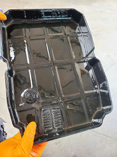

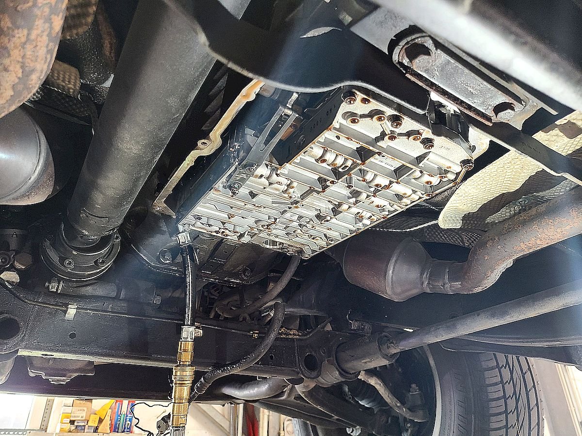

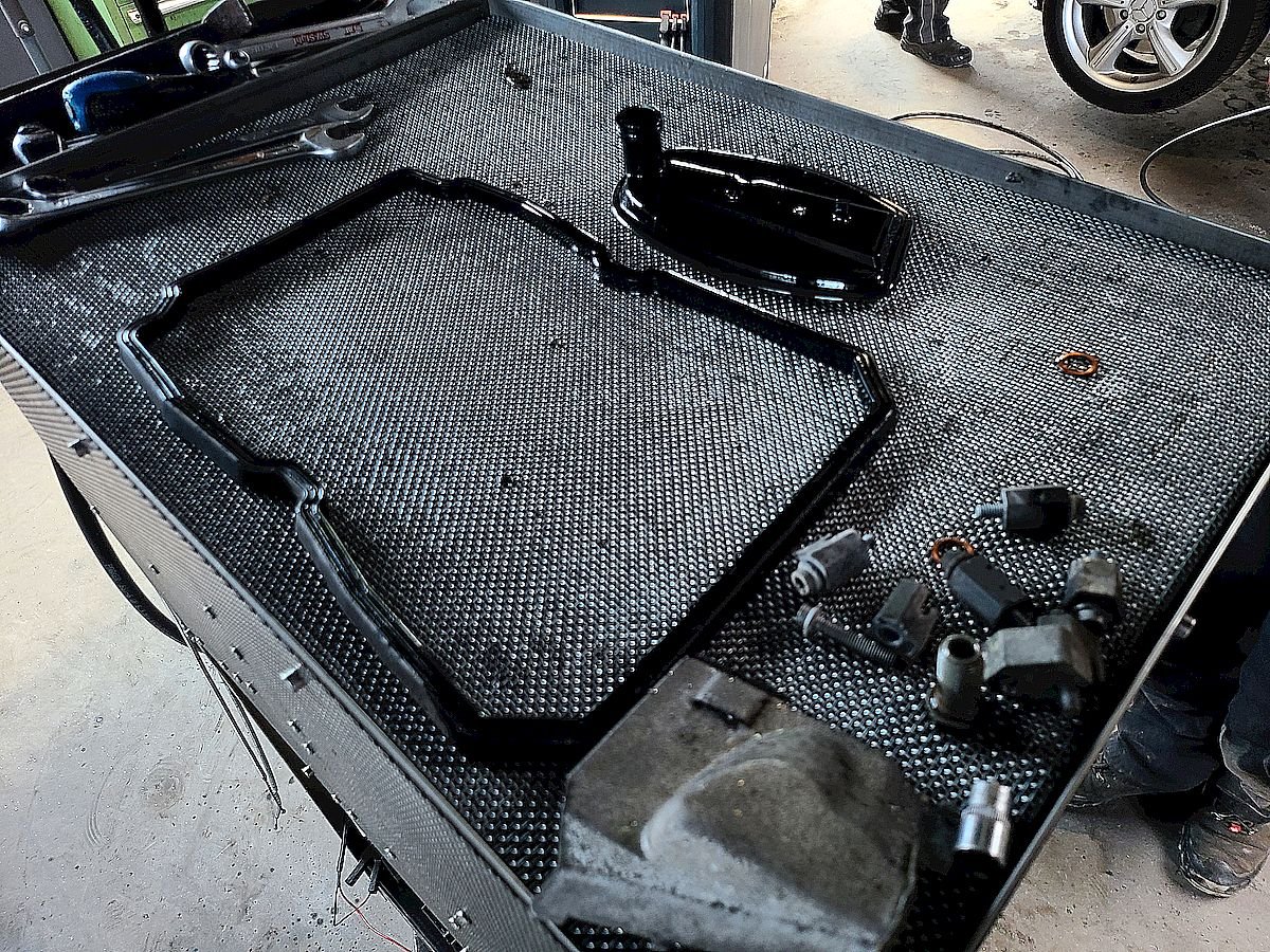

Das Automatikgetriebe unseres ML begann nach der 2.600km Fahrt nach Spanien zu zicken.
Es schaltete kurz vor dem Anhalten abrupt mit einem Ruck in den 1.Gang.
Getriebespülung macht hier Niemand.
Der erfahrene Chef von UWE MOTORS, Benissa, riet zu Getriebeölwechsel wg. Filterwechsel und Magnetinspektion.
Es war lt. Uwe das falsche Getriebeöl drin (rot statt blau).
Magnet wies keine Späne auf.
Nun schaltet das Getriebe wieder wie neu.
Km-Stand 249.995.
Kosten 435,-€uronen.
Grüße aus Spanien
