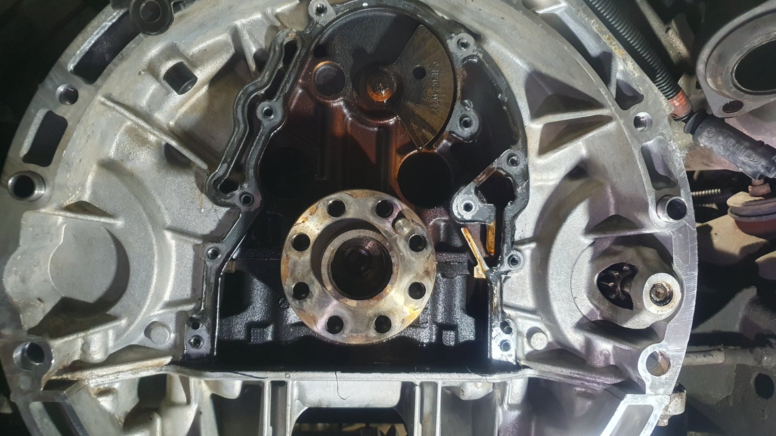

Das sind Bilder von der Stelle wo sich immer der Öltropfen bildet. Es ist da wo das Getriebe an den Motor angeschraubt ist. Ich gehe mal davon aus, dass der Kurbelwellendichtring undicht ist.
Es ist schwierig zu fotografieren da der Rahmen vom Achsträger davor ist, von unten.

Hallo! Das Getriebe ist raus. Ich werde den Flansch wo der Dichtring sotzt auch ausbauen und neu abdichten.
Blick auf den Motor auf die Schwungrad
Unten links hängt das Öl und  in der Mitte die Kurbelwelle mit dem Dichtring.auch Ölfeucht
Oben links der Kurbelwellen Sensor, das Öl rundum verteilt

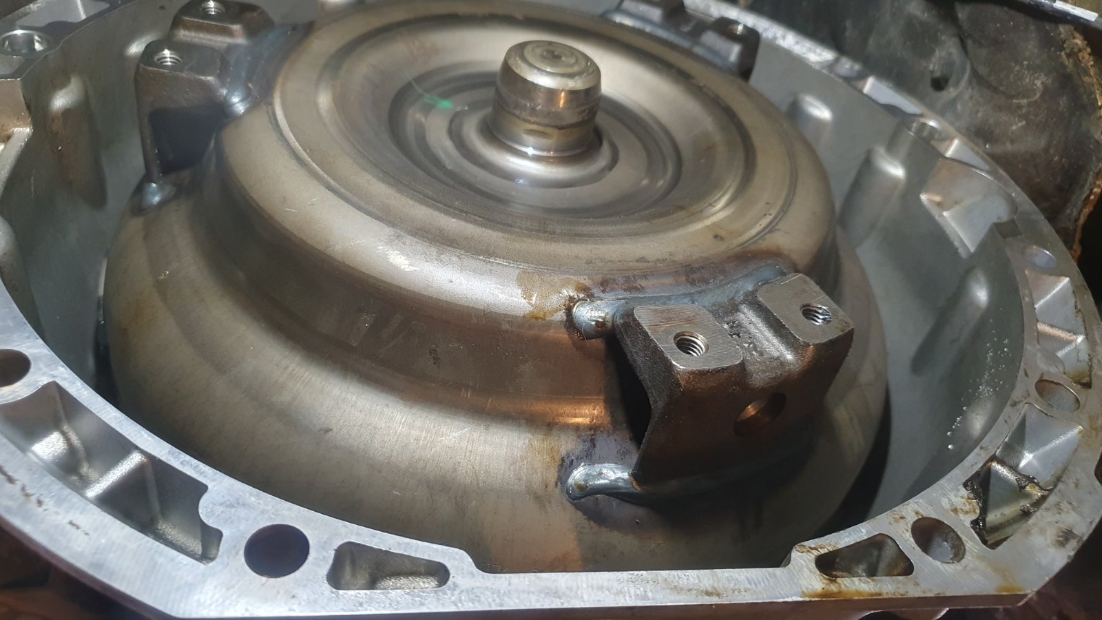

Da das Getriebe schon mal raus ist habe ich auch den Dichtring hinter dem Drehmoment Wandler erneuert
Blick auf das Getriebe mit Wandler
Der Wandler von hinten

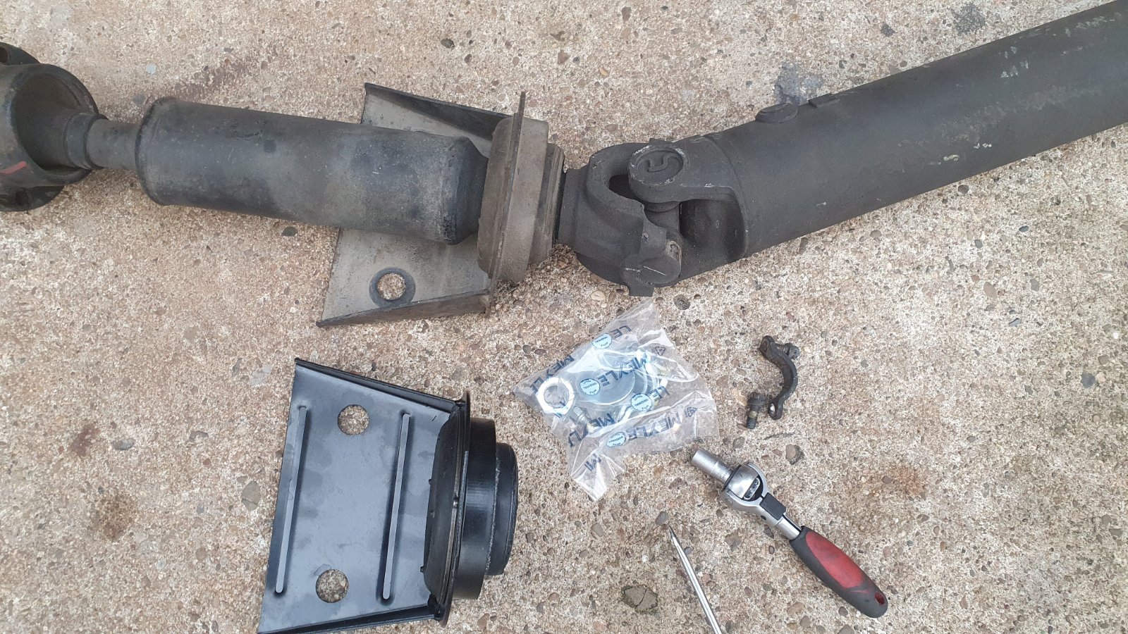

Das Kardanwellenlager habe ich auch erneuert

Hallo! Hier noch 2 Videos von dem Kardanwellenlager alt und neu. Gruß Sascha 056
20231020_181015.mp4
(21.05 MiB) 205-mal heruntergeladen

Kardanwellenmittellager alt vs neu
Das ist aus den beiden Filmchen nun im "Direktstartmodus", wie der heute erwartet wird, geworden.
