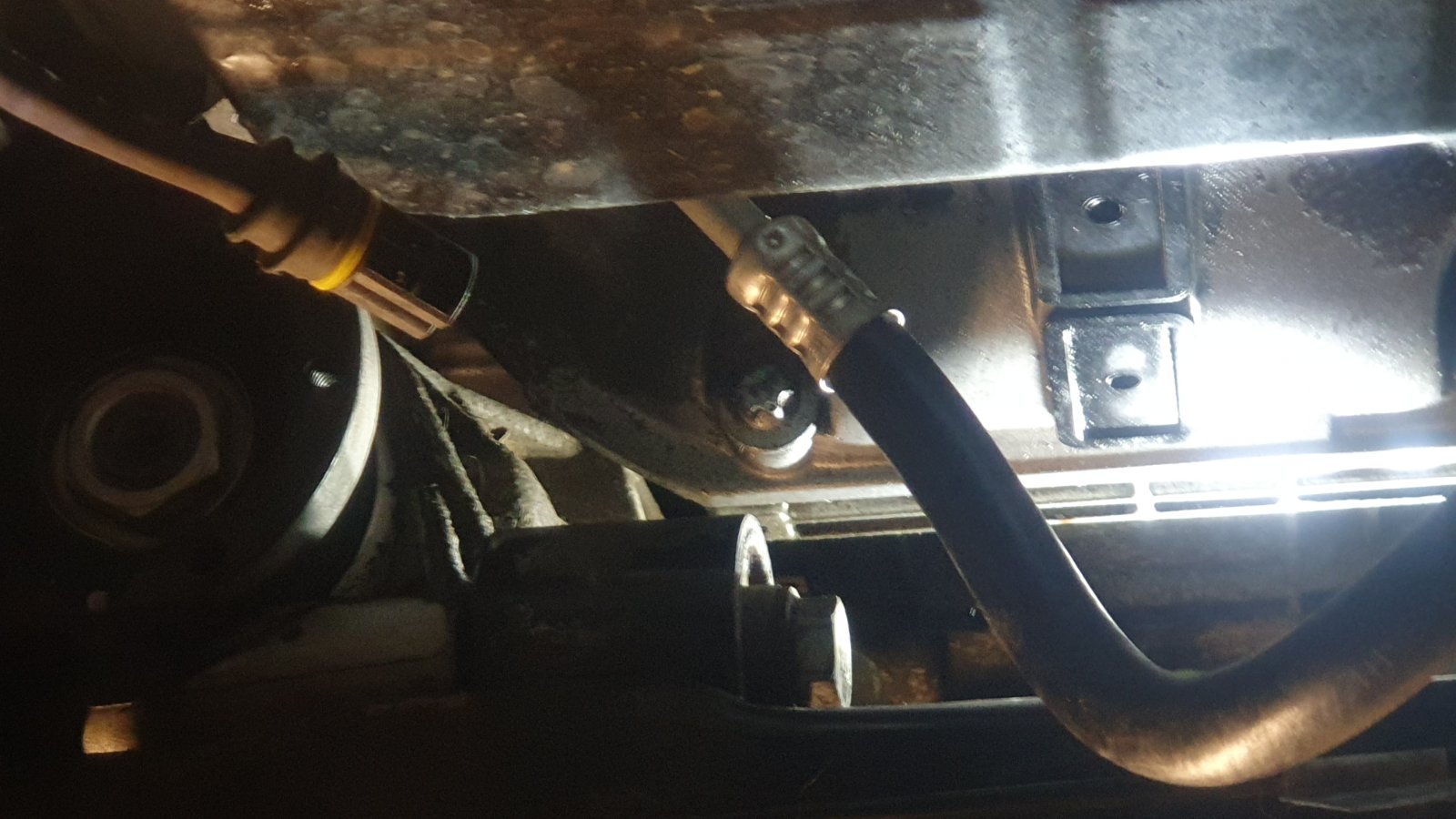

Mein ML hat wieder eine neue HU Plakette.
Jedoch mit einem geringen Mangel: Motor/ Getriebe Ölfeucht.
Ich hatte vorher mal grob drübergeschaut und Öltropfen abgewischt.
Bei der HU war schon wieder Öl. So wie ich es erkennen kann kommt es wahrscheinlich von dem Dichtring Kurbelwelle getriebeseitig.
Ich bin schon am Ausbau des Getriebes. Gibt es evtl eine Anleitung dazu? Das wäre hilfreich.
Das Kardanwellenlager ist auch hin. Dazu hab ich ein kleines Video gemacht.
Kardanwellenmittellager
Gruß Sascha
22:15 Das Video hab ich mal so bearbeitet, daß es hier direkt abspielbar sein sollte.
Den Fotos kann ich leider nicht entnehmen, was Du uns da zeigen willst.
Gruß Sascha

Guten Morgen!
Das sind Bilder von der Stelle wo sich immer der Öltropfen bildet. Es ist da wo das Getriebe an den Motor angeschraubt ist. Ich gehe mal davon aus, dass der Kurbelwellendichtring undicht ist.
Es ist schwierig zu fotografieren da der Rahmen vom Achsträger davor ist, von unten.
Ich fahre heute morgen zur Firma Twinbusch und besorge mir noch einen Getriebeheber.
Das Getriebe ist ja gefühlt einen Meter lang.
Gruß Sascha
10:00 Ja, das Teil nimmt man mal nicht einfach so "auf die leichte Schulter".
Du bist einer der Wenigen, hier bei uns, die sowas allein angehen.
So hoffen wir auf viele weitere Fotos, ggf. auch mit Hinweis von wo nach wo was zu sehen ist.

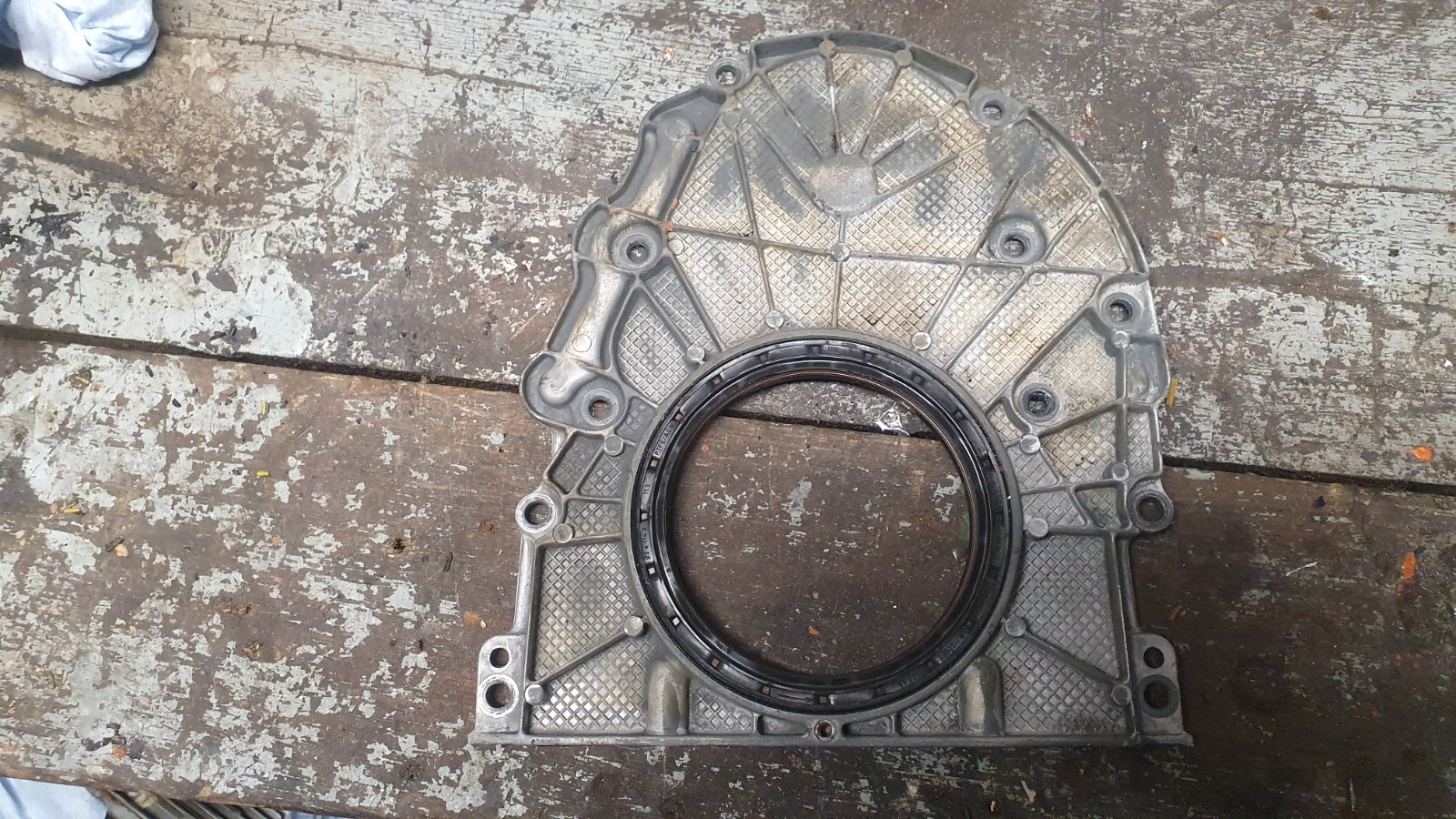

Hallo! Das Getriebe ist raus. Ich werde den Flansch wo der Dichtring sotzt auch ausbauen und neu abdichten.
- Beiträge: 617
- Postleitzahl: D-67...
- Wohnort: Osthofen
- Bundesland: Rheinland-Pfalz
Da das Getriebe schon mal raus ist habe ich auch den Dichtring hinter dem Drehmoment Wandler erneuert

Hallo! Nach der Reparatur habe ich das Gefühl der ML rollt leiser dahin.
Es war keine leichte Arbeit. Ob das mit dem Älterwerden zu tun hat?
Das Positive ist, dass nirgends eine Schraube festgegammelt war, dass man sie ausbohren usw. hätte müssen.
Da ist vielleicht doch noch etwas bessere Qualität der verwendeten Materialien vorhanden.

Hier die dazugehörigen Fotos.
Ja, das Öl war schon ganz schön verschmutzt!
Späne waren glücklicherweise keine auszumachen. Nachdem wir uns im Büro ausführlicher vorgestellt hatten und wir mit denen von Schwarz (Familienbetrieb) gute Gespräche geführt hatten, ward uns zugestanden mit in den Werkstattbereich zu kommen und auch Fotos zu machen.
Es war große Übereinstimmung dahingehend, wie man mit Autos und insbesondere mit Youngtimern umzugehen habe, was deren Pflege und Wartung und ggf. Reparatur betrifft.
Nach Fertigstellung, übrigens zu einem deutlich günstigeren Kurs für die Getriebespülung (mit MANN-Filter, versteht sich) als wir das bisher von unseren MB-Kooperationspartnern kannten, drohten wir sehr glaubwürdig damit wiederzukommen.
