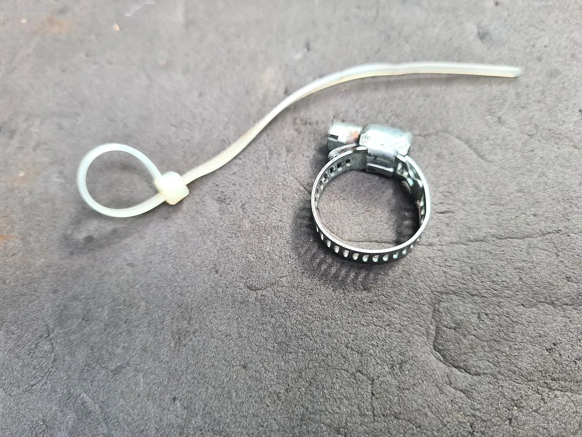

Die im Fahrerfußraum schon vielfach "reparierte" Undichtigkeit war wieder da und hatte Fußmatte und Teppichboden ordentlich durchnäßt.
Die Fußmatte wurde, weil eh nass, direkt ordentlich mit noch viel mehr Wasser gereinigt und dann getrocknet.
Den Teppich hatte mit Tüchern so gut es geht trocken gelegt. Der war aber immer noch feucht.
Es bestand also dringlicher Handlungsbedarf.
Gut, daß ich Fotos der Vorreparaturen in dieser Sache hatte. In Erinnerung war auch, daß man da extrem schlecht dran kommt.
Die Öffnung und der Ablaufschlauch vom Glasschiebedach wurde zuerst überprüft.
Da dies aber vor gar nicht all zu langer Zeit gemacht wurde war da nichts. Alles frei.
Halt bis in den Fahrerfußraum.
Dort hatte sich die vor Jahren, in 2016 war das wohl, eingebaute Verlängerung auf der nach außen führenden Tülle gelöst. Trotz oder, wie ich an den Spuren zu erkennen glaubte, wegen der zusätzlichen Sicherung mit einem "Straps" an dieser Stelle.
Wie gesagt, man kommt da extrem schlecht dran. Üble Verrenkungen, sonst geht da gar nichts.
So hab ich zwar den Straps entfernen können, jedoch nach dem Zusammenstecken und Ausrichten der Verbindung keine Möglichkeit gefunden dies zusätzlich zu sichern. Angedacht war, statt der eher kontraproduktiven Strapse, eine passende Schlauchschelle.
Alles gereinigt und wieder ordentlich verkleidet und nun abwarten, wie lange das so hält.
Ordentlich geregnet hat es ja schon wieder. Und bis jetzt ist kein neues Wasser eingedrungen.
