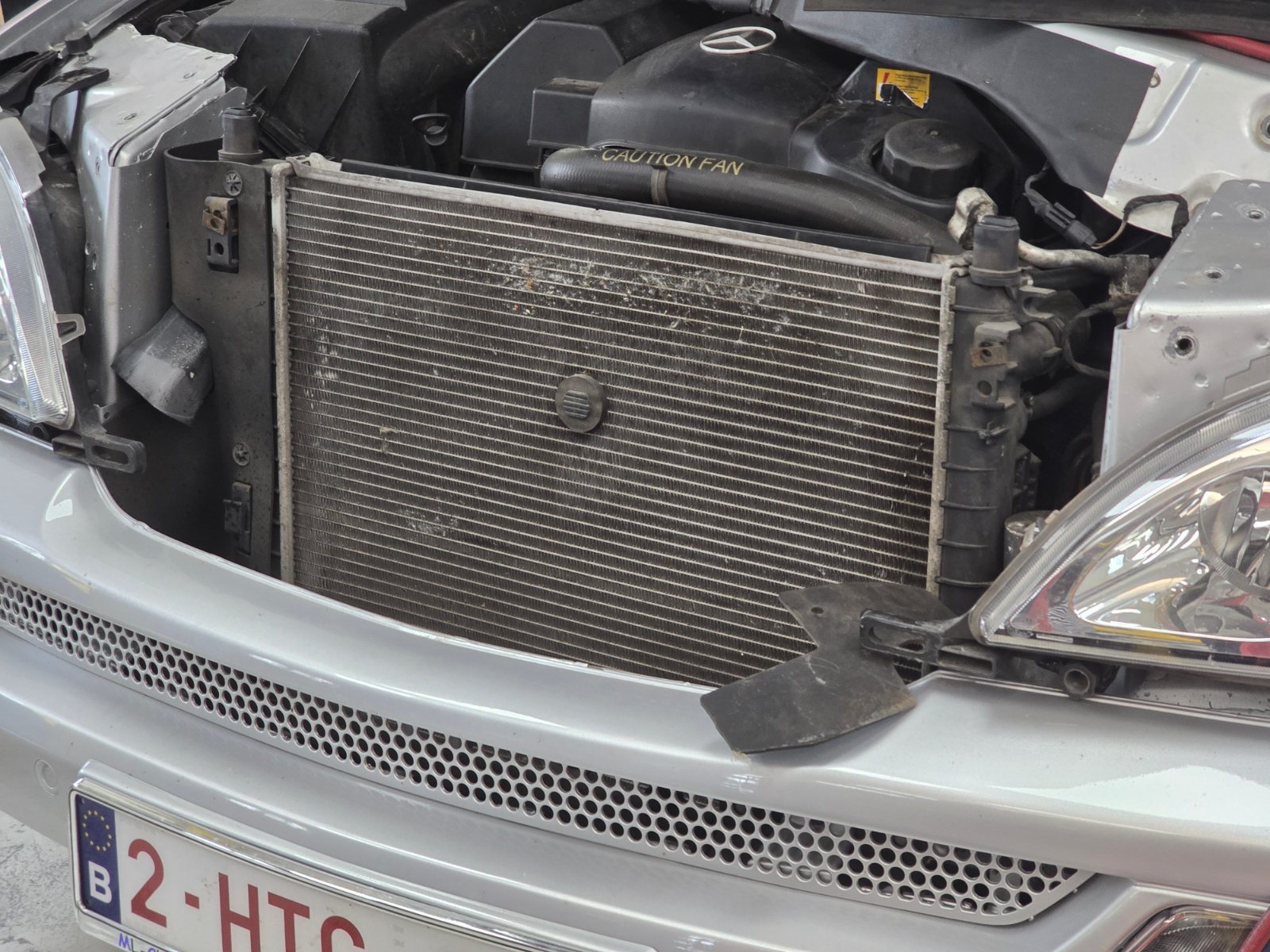

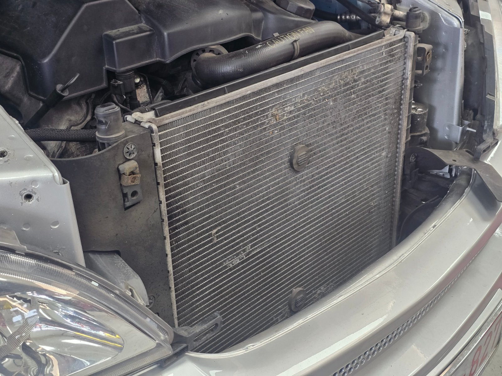

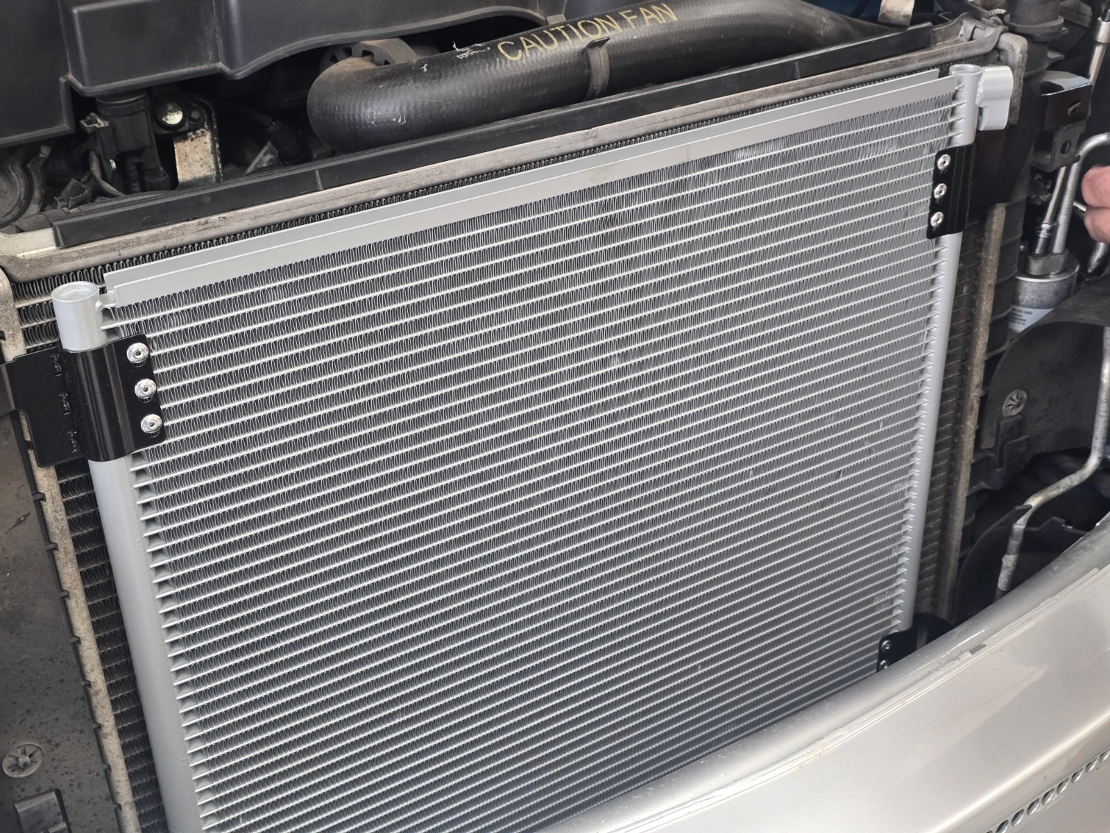

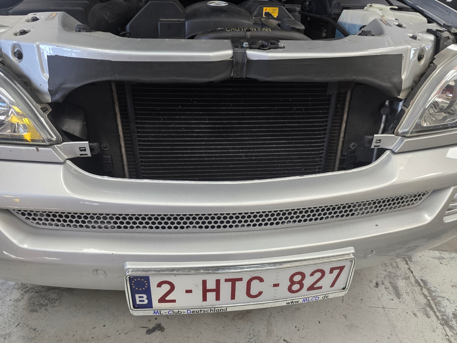

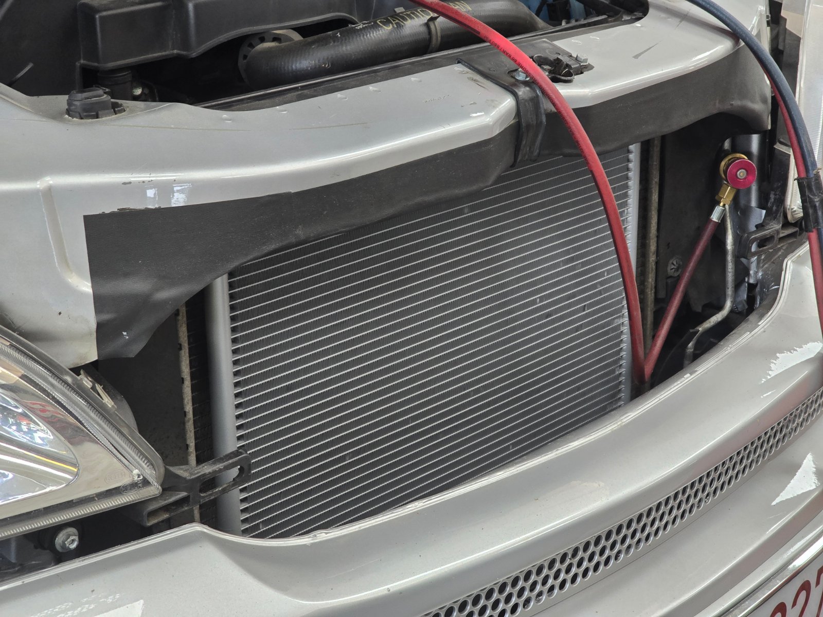

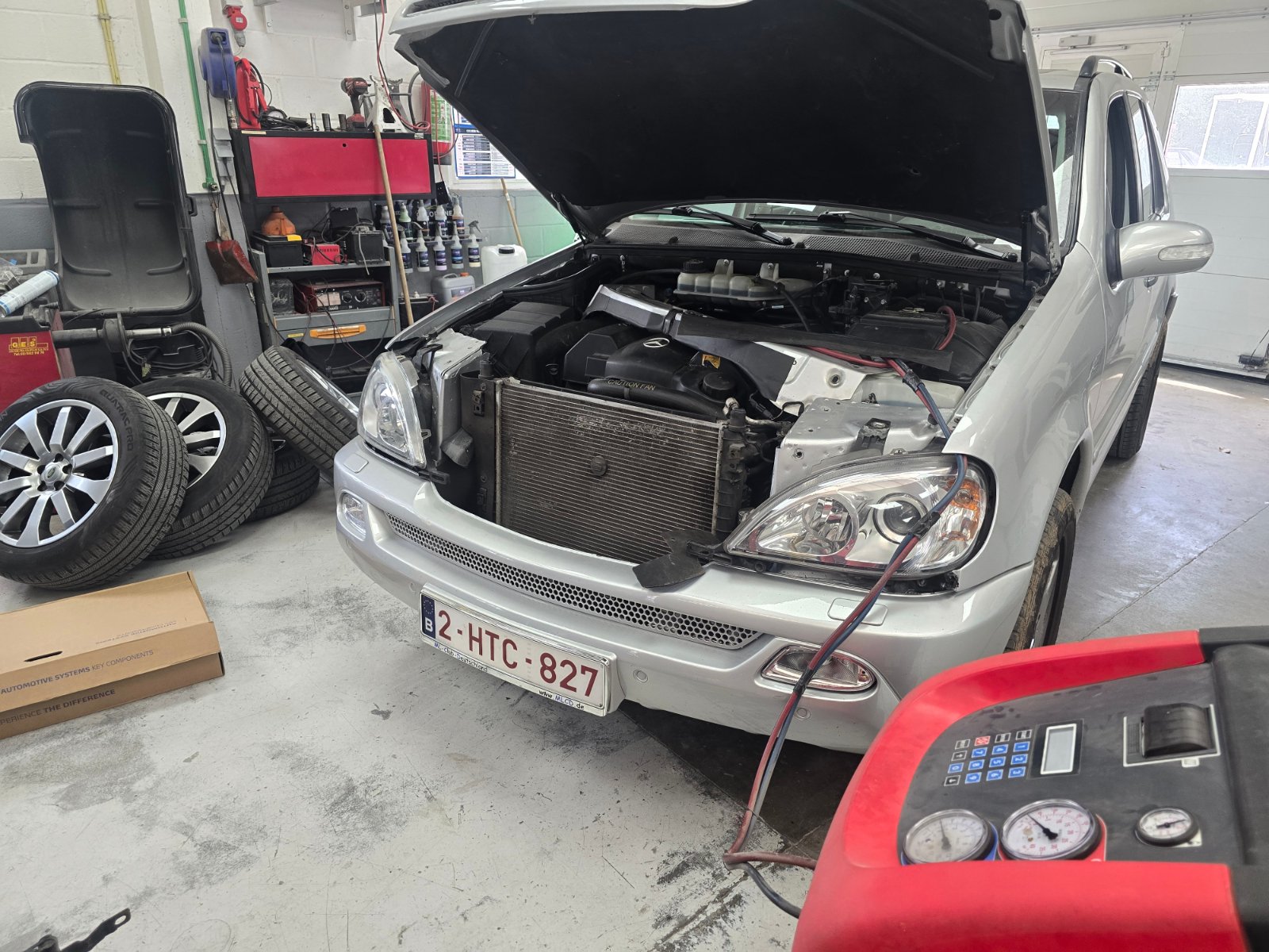

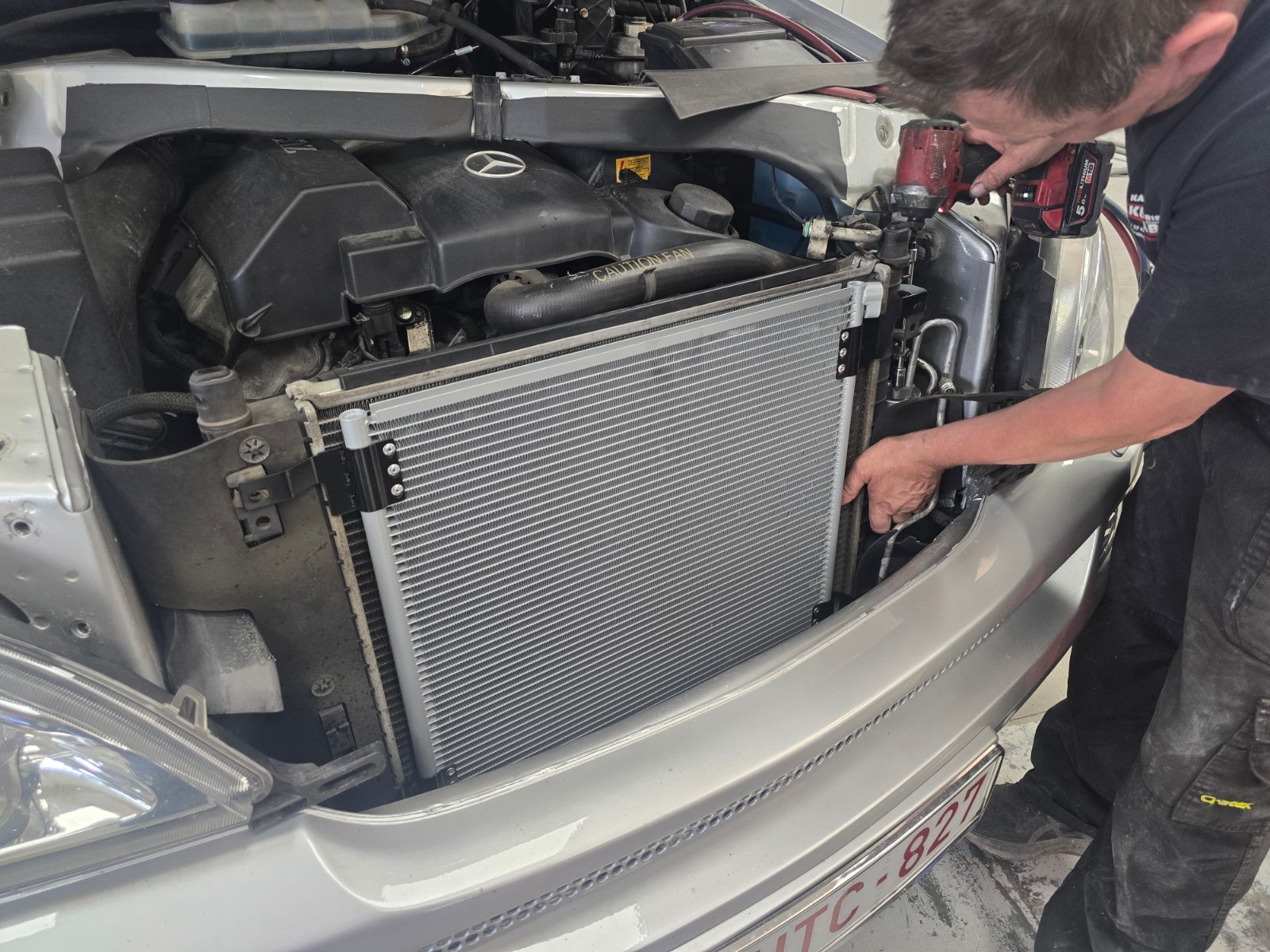

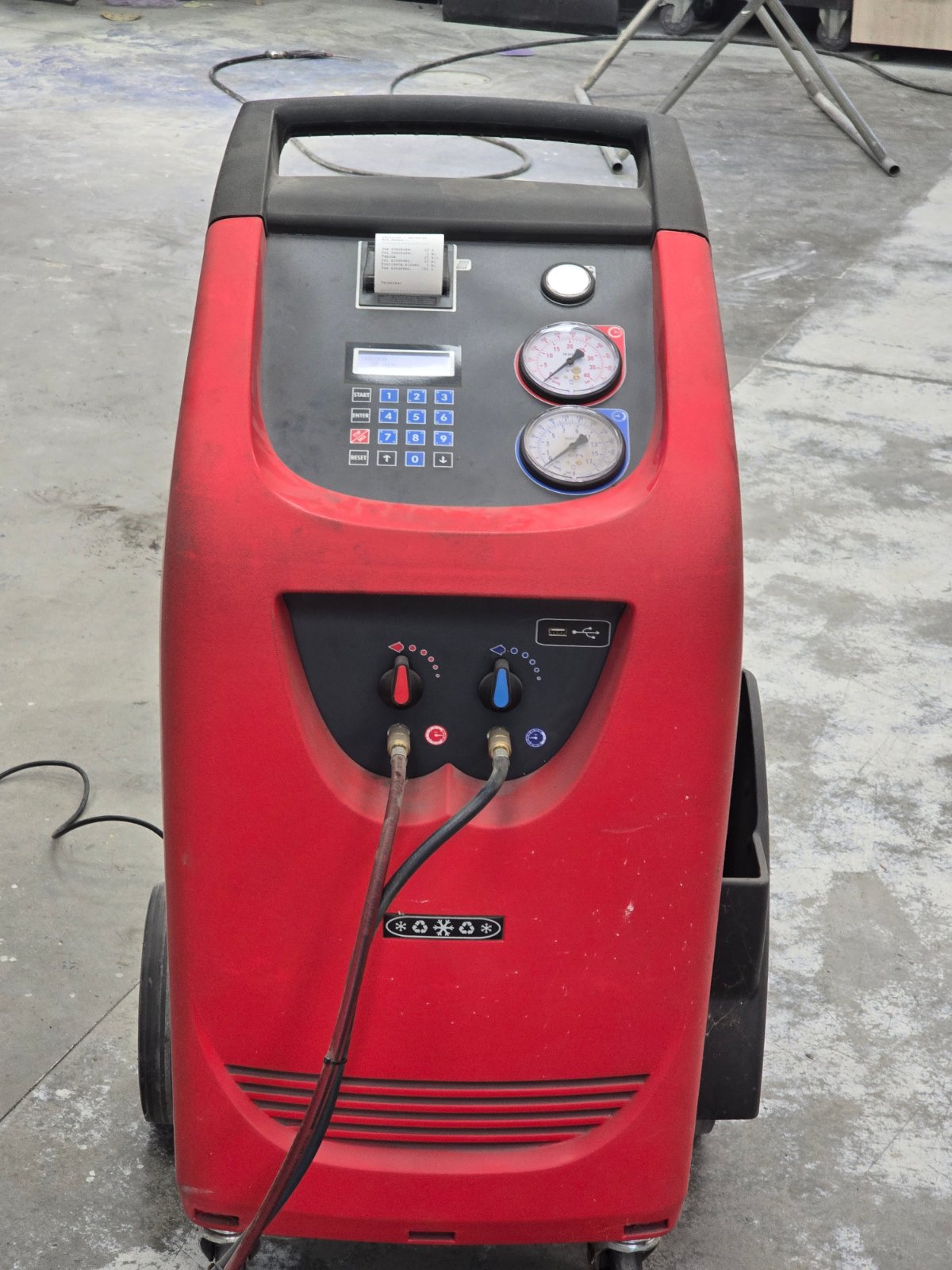

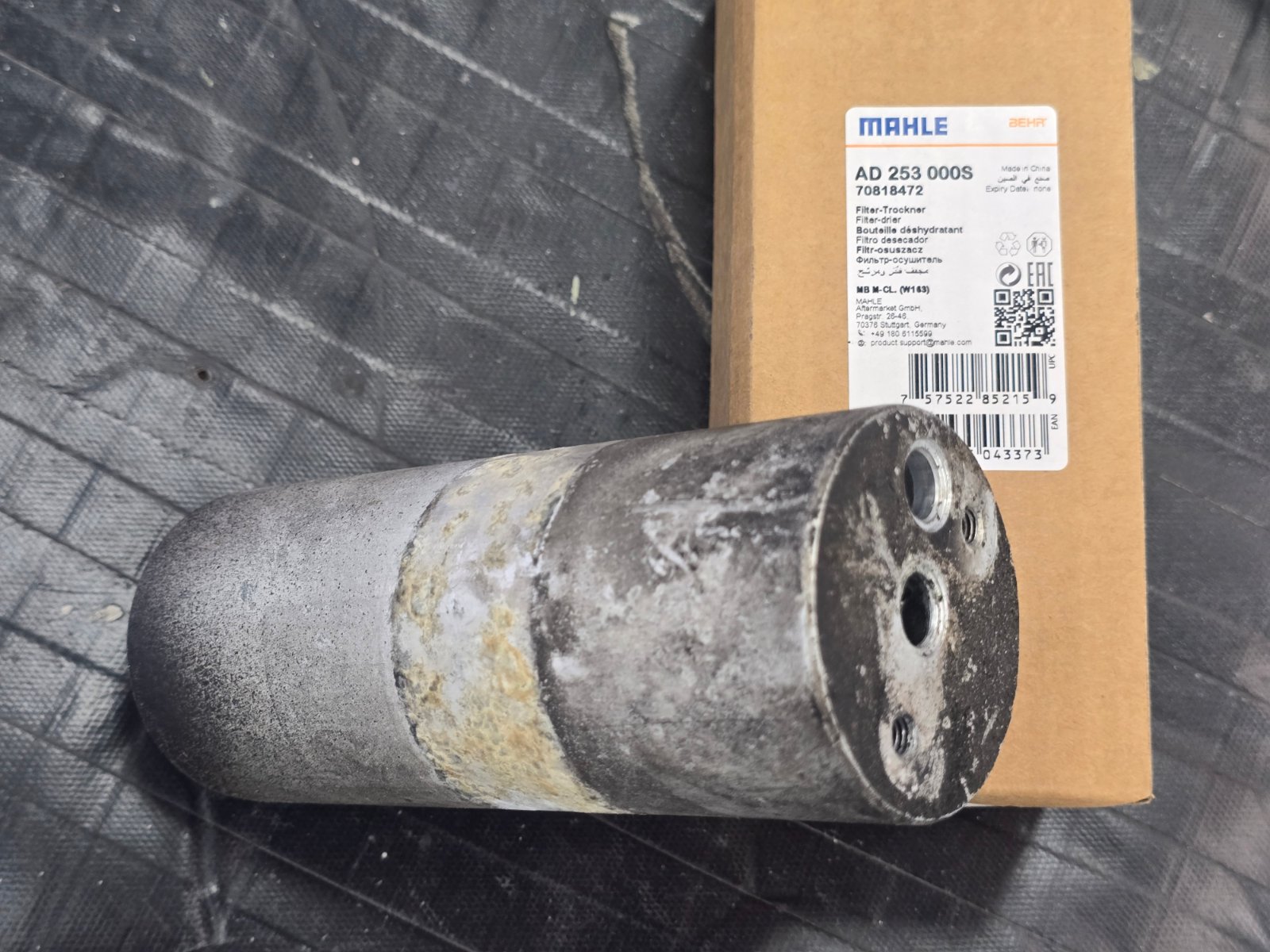

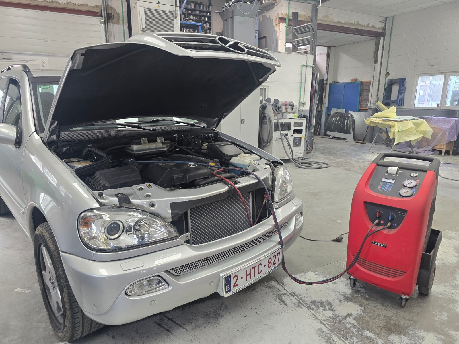

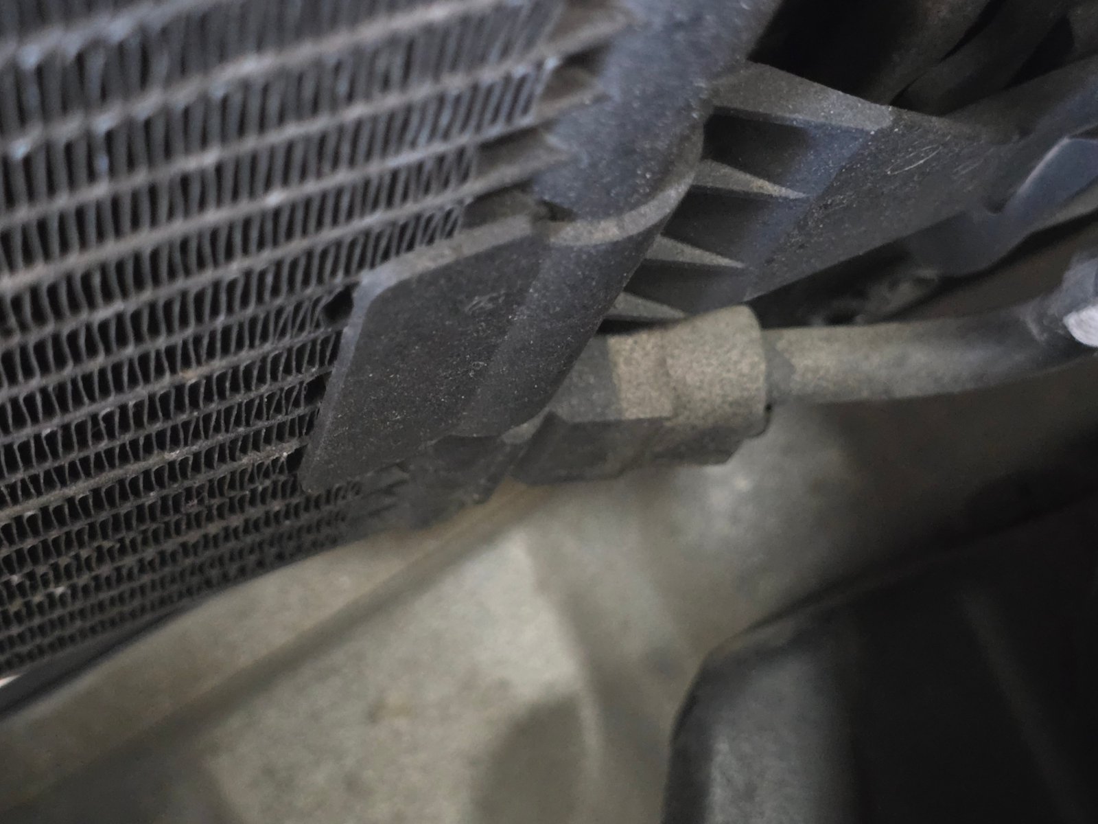

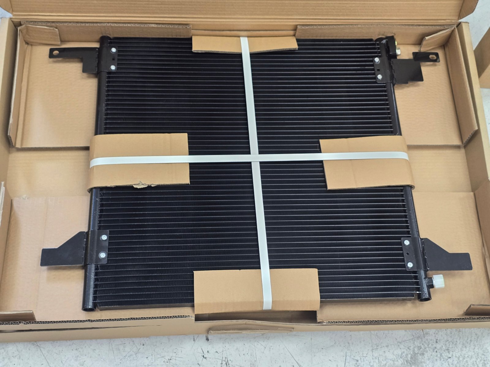

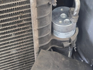

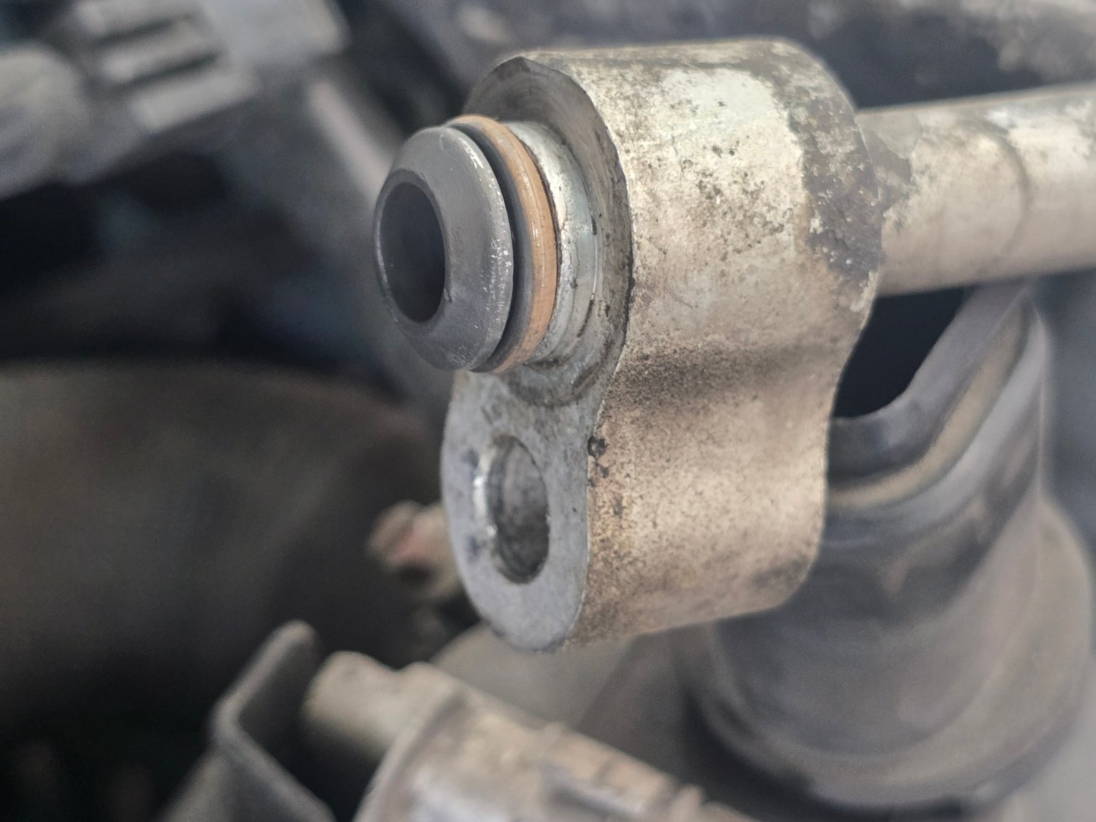

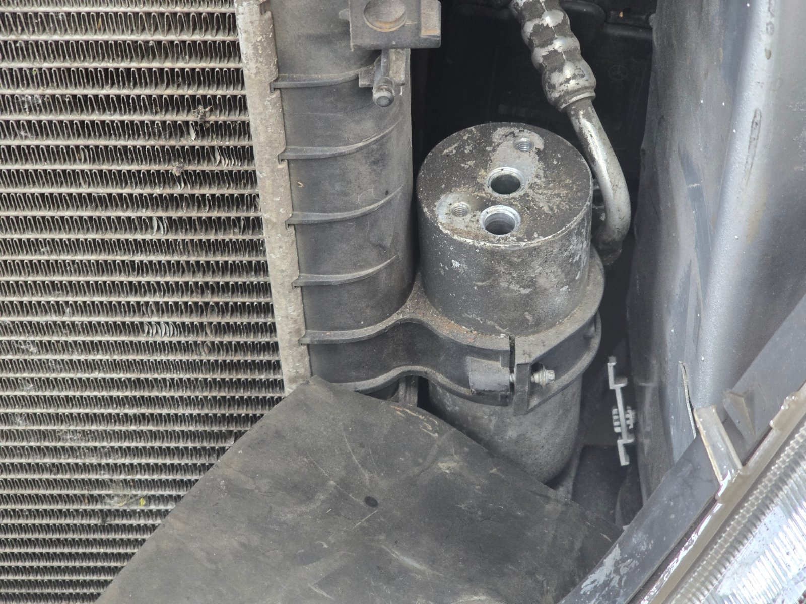

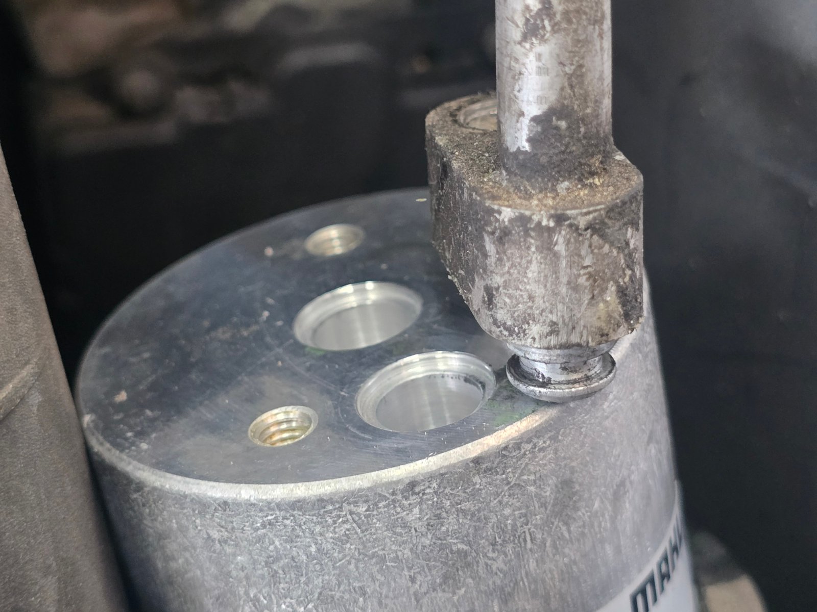

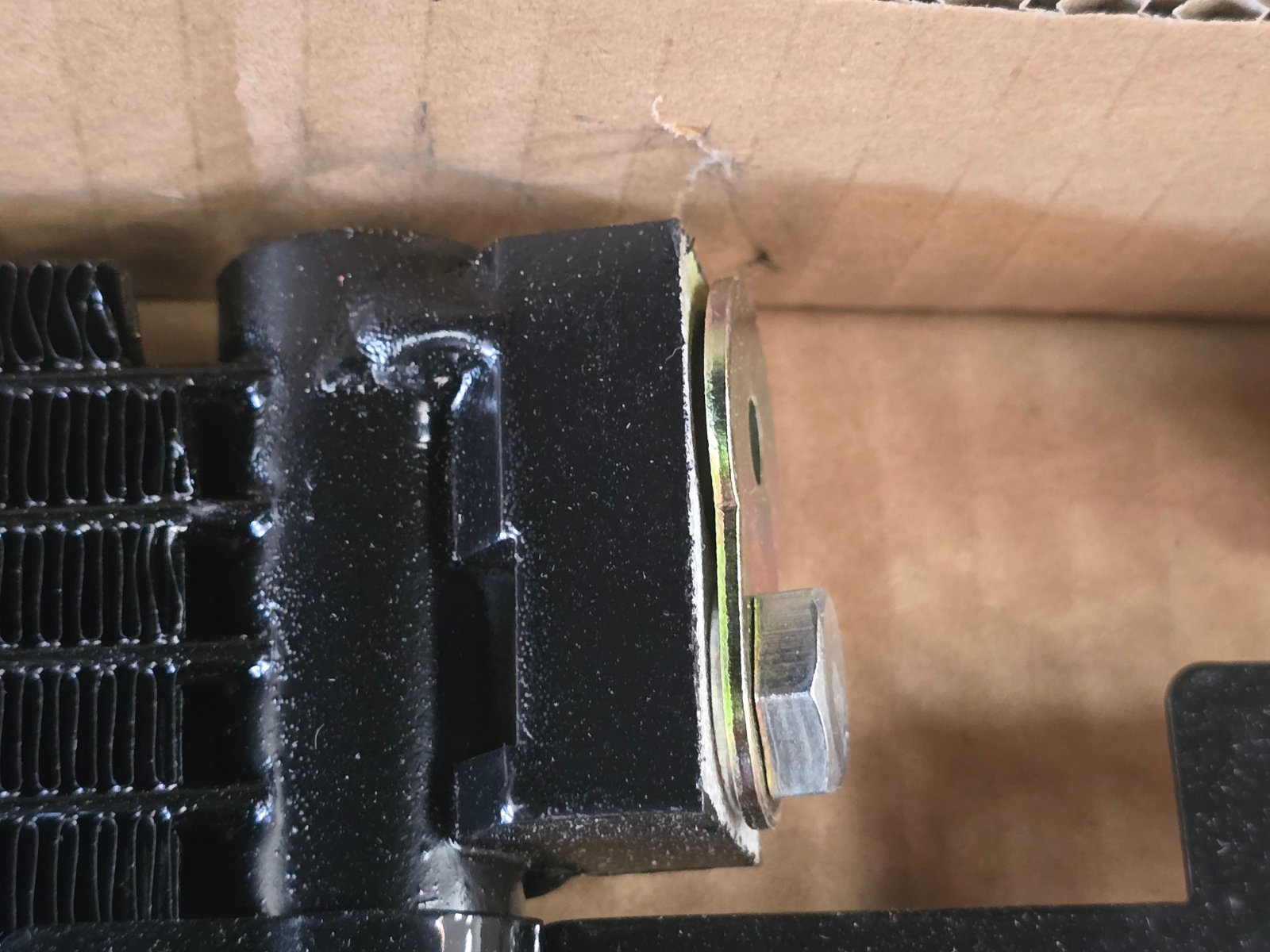

Zuletzt war es ja sehr heiß und dabei fiel mir auf, dass die Klimaanlage nicht kühlt. Mit einer kleinen Undichtigkeit hatte ich ja schon lange Ärger. Da hatte Dieter alle Dichtungen erneuert und wir einigten uns darauf, dass bei erneuter Undichtigkeit der Kondensator ersetzt wird. Das hat er dann auch inklusive Trockner erledigt, aber leider kühlt sie dennoch nicht. Vermutet wurde jetzt der Kompressor. Überprüfen wollten wir noch, ob er auch tatsächlich angesteuert wird. Messen konnten wir dort keine Spannung, waren aber bei dem kleinen Stecker auch nicht sicher, ob wir richtig messen konnten. Angesteuert hatte ich ihn mit meinem Diagnosetool. Wegen der verbliebenen Unsicherheit haben wir dann beschlossen, die Klimaanlage bei Mercedes mit der StarDiagnose überprüfen zu lassen. Die "wohnen" ja direkt Dieter gegenüber und hatten auch direkt Zeit für uns. Dabei ergab sich dasselbe Bild wie bei mir. Der Meister, der die Überprüfung durchgeführt hat, meinte, dass es aber sicher der Kompressor sei, der defekt ist. Davon bin ich zwar noch nicht überzeugt, sondern tippe noch auf einen Fehler in der Ansteuerung, eventuell Leitungsbruch oder Steckerproblem. Da man an die entsprechenden Stellen aber nur sehr schlecht herankommt, habe ich beschlossen, einen neuen Kompressor zu kaufen und von Dieter einbauen zu lassen. Bei der Gelegenheit kommt man auch gut an die Leitungen ran und kann diese dann überprüfen. Anbei ein paar Fotos vom Austausch des Kondensators.
Der ursprünglich gelieferte Kondensator war leider falsch, da der untere Anschluss anders war, als benötigt. Bei diesem war der untere Anschluss als einfacher runder Stutzen mit Außengewinde ausgeführt. Benötigt wird oben und unten die gleiche Anschlussart, nämlich ein etwa ovaler Block, in dessen Öffnung man die Leitung steckt und diese mit einer Schraube daneben befestigt. Lediglich die Größen unterscheiden sich oben und unten. Auf den Fotos kann man das ganz schön sehen. Der Kondensator ist aus dem Zubehör. Laut Beschreibung sollte er für die original verbaute Teilenummer passen. Dieses Problem soll bei Mercedes häufiger auftreten, was sowohl Dieter als auch der Teilehändler vor Ort bestätigten. Viele Grüße! Manfred093

Wenn Kontrastmittel im Kühlkreislauf ist sieht man Undichtigkeiten am Kompressor eigentlich sehr gut.
Das Teil hatte auch deswegen ja auch schon tauschen müssen.
Sogar reparieren geht, lohnt aber nicht wirklich, was ich seinerzeit recherchiert hatte.
Damit war die "große" Undichtigkeit bei meinem ML erledigt. Blieb die "kleine", die ähnlich derer bei Deinem ML war. Die war erst erledigt, als der Kondensator getauscht war. Undichtigkeiten an diesem sind nämlich, wenn es kleine sind, deutlich schwieriger zu ermitteln.

Es sind immer wieder Kontrastmittel hinzugefügt worden, aber die Undichtigkeit blieb unsichtbar. Der Kompressor wird jetzt auch nicht wegen Problemen mit der Dichtigkeit, sondern wegen mangelnden Druckaufbaus ersetzt. Möglicherweise hat er die lange Standzeit nicht vertragen. Sämtliche Leitungen waren zwar beim Zerlegen ordentlich gespült und dann verschlossen worden, aber 20 Monate sind auch eine lange Zeit. Vielleicht habe die Kolben im Kompressor einen Schaden erlitten.

Mal konkrete Zahlen: Bei Mercedes für 2.100€ mit Glück zu beziehen. Im Teilehandel baugleich von DENSO, die auch MB beliefern und meinen Kompressor geliefert haben, für ca. 370€ zu kaufen.
Mit Standzeit ist nur solche zu bewerten, in der die Anlage unbefüllt herumgestanden hat.
