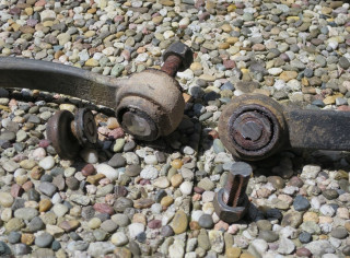

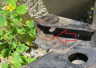

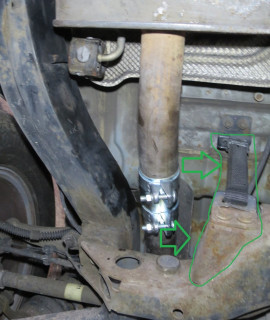

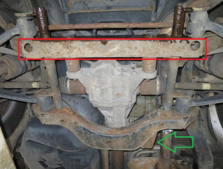

- Beiträge: 208
Fahrwerk & Lenkung

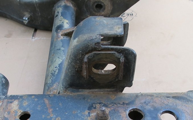

anbei einige Bilder. Rot eingerahmt der Bereich mit den Rostlöchern, die im Bild aber durch Rost getarnt sind. Wenn ich wieder auf der Montagegrube bin, oder den alten Träger ausgebaut habe, mach ich davon Bilder.
Grün markiert das Fangband und dessen „Aufnahme“ am Hinterachsträger. Ich versteh gar nicht warum man am Hinterachsträger nicht einfach zwei Gewinde ergänzt hat, sondern diesen extra „Knubbel“.
Die Spurstangen habe ich vorher ausgebaut indem ich die Schrauben und einen Teil der Gummilager durchgesägt habe, natürlich ohne den Achsträger anzusägen. Ein Rest ging nicht weg, den werd ich mit einem Helfer ausbohren (ich bohre, er hält das runde Ding mit einer großen Zange). Ich werde hier weiter berichten, es dauert aber mindestens bis nächste Woche, früher komme ich nicht zu diesen Arbeiten am ML.
Viele Grüße Andreas

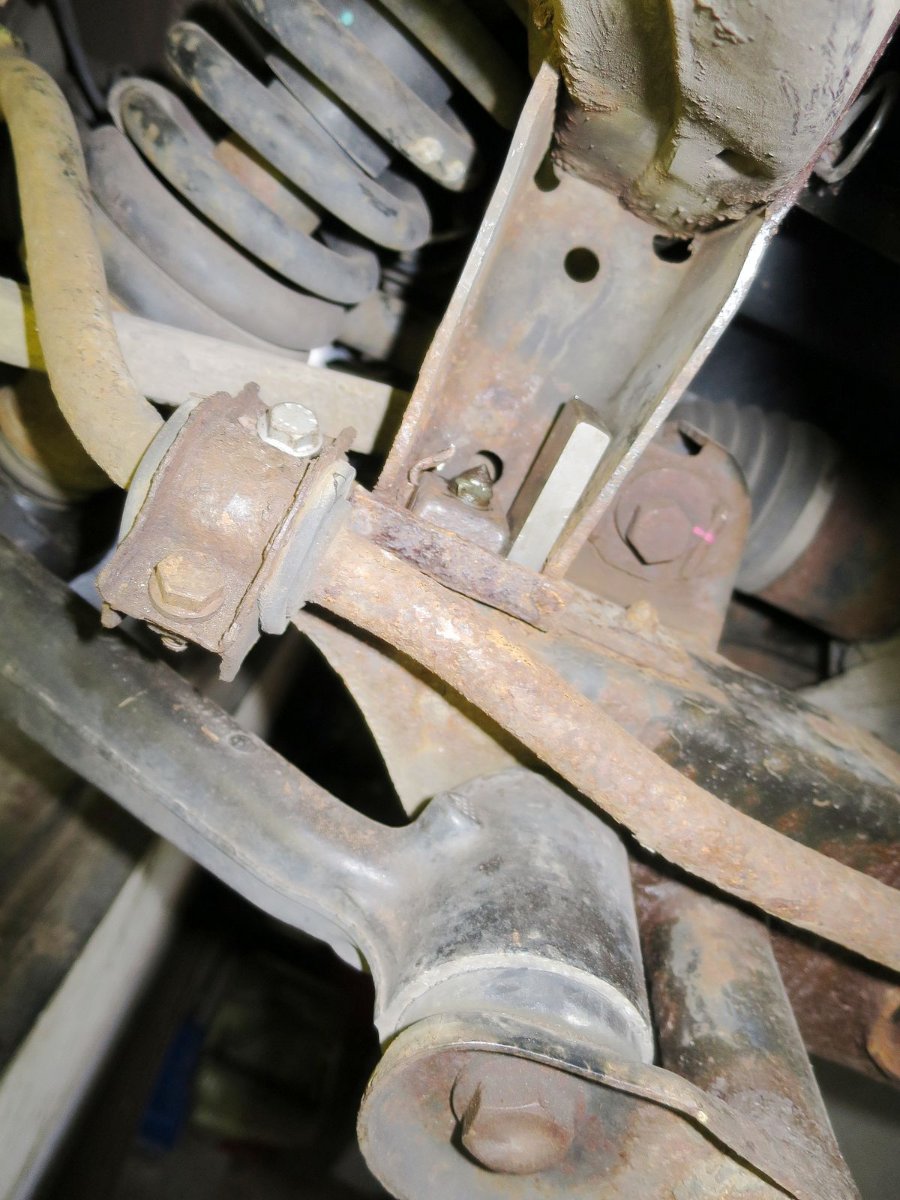

- Beiträge: 208
von Mittwoch bis Samstag widmete ich mich der Aufarbeitung des gebrauchten Hinterachsträgers, der Vorbereitung und schließlich Durchführung des Hinterachsträger-Wechsels.
Das war vielleicht eine Anstrengung!
Anbei ein paar Bilder.
Was meint Ihr: Wäre es besser, wenn ich daraus eine Anleitung mache statt eines Berichts in diesem Unterforum?
Wobei, ich wollte gerade in der VIP-Lounge schauen, ob es eine solche Anleitung schon gibt, aber ich finde den Bereich gar nicht, in dem die Anleitungen einst waren!?

- Beiträge: 22339
Das war aber doch voll erfolgreich, wie das aussieht.
Sehr schön.
Und vielen Dank für diese zusammenfassenden Fotos.
Das was Du gesucht hast steht nach wie vor in den DoItYourself-Seiten, welche Du über die VIP-Lounge-Navigation erreichst.
Dein ausführlicher Bericht ist aber auch hier sehr gut aufgehoben, weil dieses Thema ja auch dauerhaft besteht und daraus nichts archiviert oder gar gelöscht wird.
Gern kannst Du auch die Originalfotos, bitte unbearbeitet, per eMail-Anhang senden. Dann kann ich die ggf. noch auf die Anforderungen des www´s und unserer Foren hin optimieren.
Wenn was klemmen sollte, einfach fragen. Du bist ja lang genug dabei und kennst das ja.

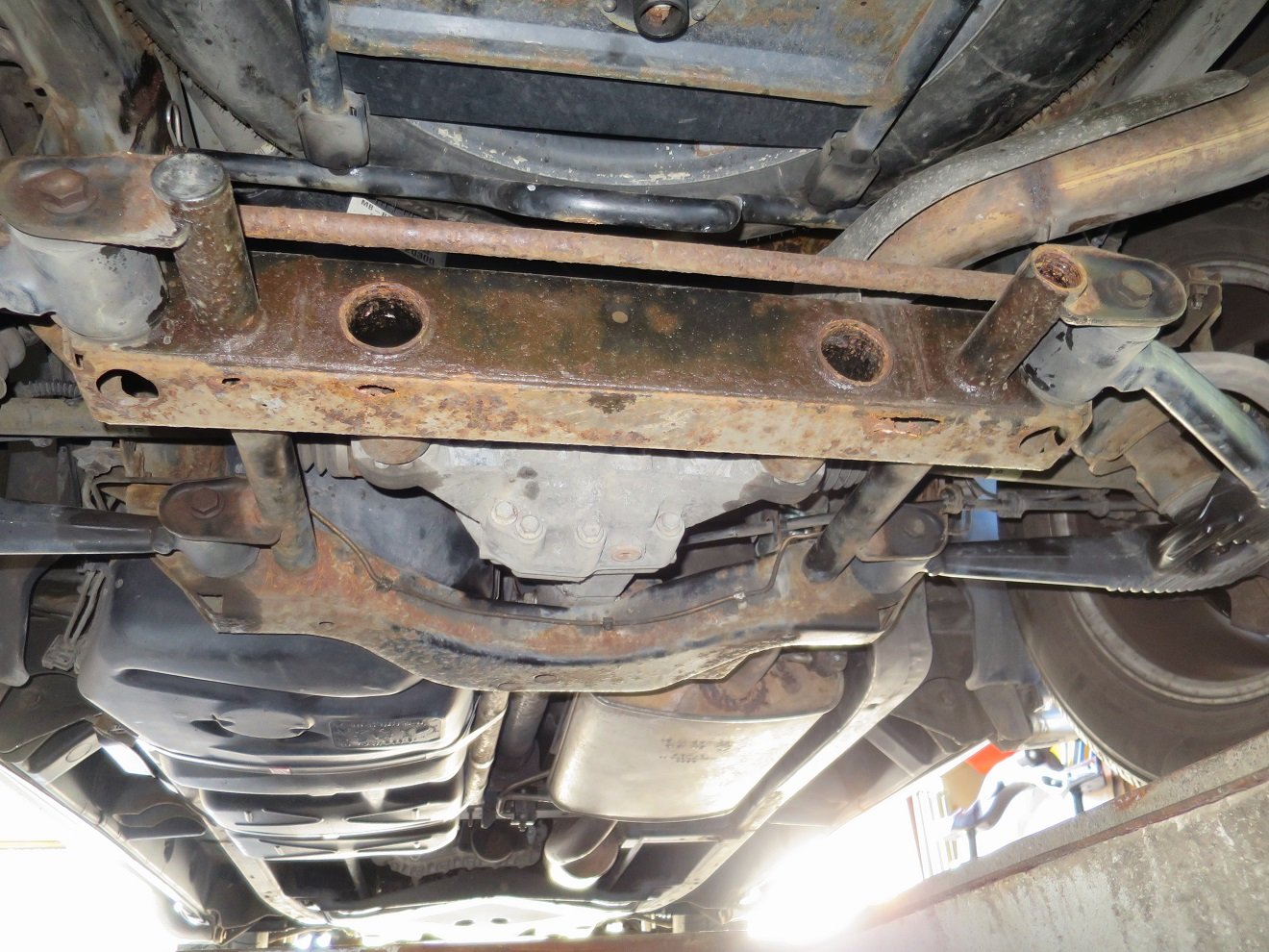

- Beiträge: 208
die Hecktraverse meines ML ist auch nicht mehr ganz frisch.
An der Stelle, an der sie rechts an den Rahmen geschweißt ist, hat sie unten zwei Löcher. Da standen letztlich drei Gutachter unter meinem ML und berieten sich, mit dem Ergebnis, dass man darüber hinwegschauen kann. Da hab ich innerlich ganz tief durchgeatmet, denn mit Schrauben geht da nix mehr.
Das ist das Damoklesschwert, das über der Hauptuntersuchung in zwei Jahren schwebt. Ich hab dazu ein paar Ideen. Zunächst werde ich das Ding wohl von beiden Seiten innen mit Drahtbürsten behandeln so gut es geht, dann von beiden Seiten per Hochdruckreiniger durchpusten, an der Sonne trocknen lassen und dann versiegeln, um den Rost wenigstens zu verlangsamen. Anfang 2027 sollten konkretere Maßnahmen oder ein Fahrzeug-Ersatz auf der Tagesordnung stehen.
Was würdest Du tun?
Ich hab wenig Ambitionen, die Karosse abnehmen und eine andere Traverse anschweißen zu lassen.

- Beiträge: 8925
Hallo Andreas!
Meine Traverse war ja derart verrostet, dass ich, hätte ich das gewusst, da niemals mehr einen Hänger angehängt hätte. Tatsächlich hatte ich aber am Wochenende, bevor ich ihn zu Dieter Kurabi brachte, noch 3,5t Getränke-Kühlwagen mit Bierfässern und Getränkekisten für unser Treckerfest, dem Fest im Dorf Lontzen, transportiert.
Klopfe den Träger einfach sorgfältig mit einem Hammer ab. Wenn sich herausstellt, dass der Schaden wirklich begrenzt ist, würde ich so wie Du schon schreibst vorgehen und die durchgerosteten Stellen ordentlich schweißen und alles so versiegeln, dass man davon nichts mehr sieht. Es bietet sich an, das möglich bald zu machen und nicht erst kurz vor dem nächsten TÜV-Termin. Dann sieht das alles nicht mehr so frisch aus.

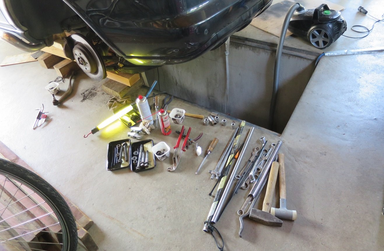

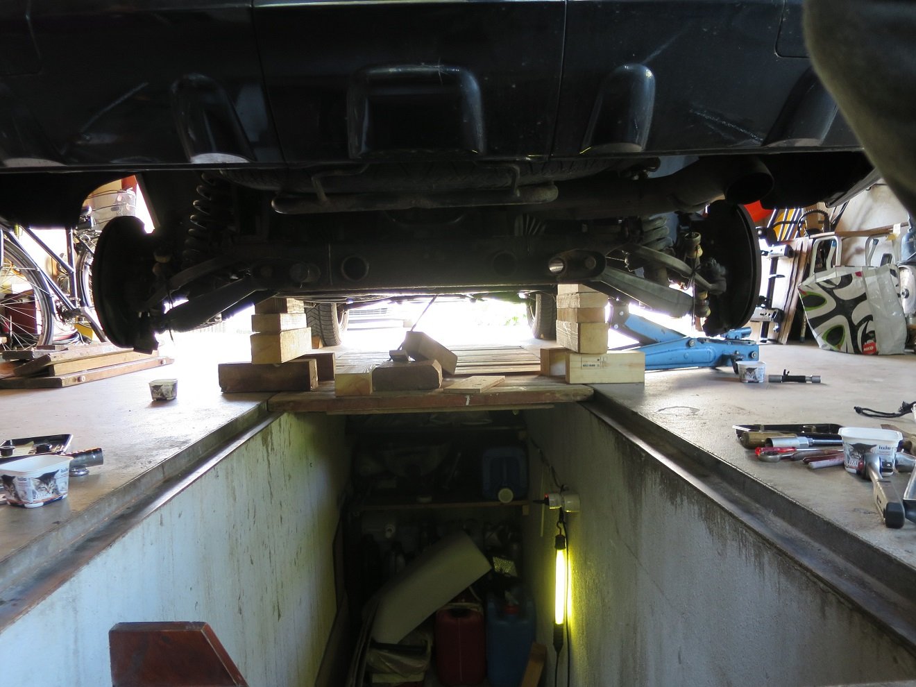

heute folgt die Fortsetzung des Hinterachsträger-Austauschs.
Nach der Erfahrung mit den völlig festgerosteten Schrauben der Spurstangen des Schlachtfahrzeugs beschloss ich, zuerst an meinem ML eine Schraube nach der anderen zu lösen, also herauszuschrauben, und mit viel Fett wieder reinzuschrauben. Parallel bestellte ich vorsorglich neue Spurstangen und die Exzenterschrauben zur Spureinstellung.
Wie sich bald darauf zeigen sollte, gingen an meinem ML die Exzenterschrauben zur Spureinstellung anstandslos raus. Dafür machten die vier M14x1,5 Schrauben, mit denen der Hinterachsträger an den Rahmen geschraubt ist, erhebliche Probleme.
Da bei meinem ¾“-Werkzeug keine 21er Nuss dabei ist, nahm ich deren Verlängerungsrohr eben für das ½“-Werkzeug. Von unten kräftig mit Holz unterlegt, damit die Nuss nicht nach unten abhaut und der Schraubenkopf rund wird. Die Geräuschentwicklung war mir neu, ich war versucht Gehörschutz zu tragen. Mein Vater half mir dabei, sein erster Beruf war Landmaschinenmechaniker, in dem er auch ein paar Jahre gearbeitet hatte. Während dieser Jahre hat er derartiges nicht erlebt, an keiner Landmaschine. Ab der zweiten Schraube zeigte sich das Phänomen, dass irgendwann die im Rahmen befindliche Vierkantmutter durchdrehte. Dem begegnete ich, indem ich allen Rost und Schmutz herauskratzte, absaugte und mit Druckluft ausblies. Mit einem Spiegel konnte man dann sehen, wo „Luft“ war. In diese Lücken steckte ich zunächst Inbusschlüssel, bald darauf passendes Altmetall (Stahlprofile) damit die Mutter nicht mehr durchdrehen konnte. Die vierte dieser Schrauben bohrte ich dann auf, wobei das nicht so einfach war. Bis 9,5 mm Durchmesser ging das gut, die größeren Bohrer wurden alle sehr schnell stumpf, warum auch immer,
egal ob HSS oder HSSCo-Bohrer von Gühring und egal wie stark die Bohrmaschine war (max. 1650W).
Nach rund zwei Stunden wagte ich mich mit dem Verlängerungsrohr dran und drehte der Schraube den Kragen ab. Diese Prozedur des Schrauben-Lösens erstreckte sich auf zwei Tage, wenn auch nicht stets in Vollzeit. Ich schätze, dass ich dafür bestimmt zehn Stunden reine Arbeitszeit aufwandte. Eine Überlegung war, die Vierkantmuttern durch Sechskantmuttern zu ersetzen. Man kommt jedoch nur bei den hinteren zwei an diese Muttern ran; bei den zwei vorderen wird man meines Erachtens nur mit Vierkantmuttern arbeiten können.
Anbei ein paar Bilder von diesen Aktionen (die folgen; Herr Könich bearbeitet sie vorher). Fortsetzung folgt.
19:20 Klaro, mach ich und bau die dann hier in den Beitrag ein.
Mal sehen, ob ich die alle eindeutig zuordnen kann.

heute folgt der letzte Teil zum Bericht über den Hinterachsträger-Austausch.
Nachdem also gesichert war, dass sich alle Schrauben und Muttern lösen lassen, ging es an den eigentlichen Austausch.
Wir hatten ja neulich die beabsichtigte Vorgehensweise hier im Forum etwas diskutiert. Nach inzwischen vorliegenden Erfahrungen empfehle ich folgende Vorgehensweise.
Wenn man statt einer Montagegrube eine Hebebühne zur Verfügung hat, geht das mit leichten Änderungen ebenso.
1. ML steht auf Montagegrube.
2. Spur und Sturz der Hinterräder mit haushaltsüblichen Mitteln messen und notieren.
3. Alle Schrauben, die zu lösen sind, lösen (nur lösen, nicht rausschrauben).
Auch unten an den hinteren Stoßdämpfern.
4. Vorderräder blockieren
5. Rechtes Handbremsseil vorne aushängen und unter der Karosserie ausclipsen. Das fand ich ziemlich hakelig und es gelang mir nicht nach Anleitung aus dem WIS. Ich nahm ein altes Eisenprofil, Dimension wie ein großes Montiereisen, und sägte vorne einen ca. 4 mm breiten Schlitz rein. Damit hab ich das linke Handbremsseil nach vorne gedrückt, um dann das rechte vom Haken zu lösen. Vorher an der Mechanik gewackelt und gezerrt damit sie etwas nachgibt.
6. ML hinten aufbocken, so dass er mit dem Rahmen auf Holzklötzen auf dem Garagenboden steht. Hierbei besonders vorsichtig und gewissenhaft arbeiten!
7. Hinterräder abnehmen.
8. Hinteren Stabilisator ausbauen.
9. Hitzeschutzblech Auspuff lösen (alle Schrauben raus). Das ist nicht zwingend nötig, erleichtert aber später den Einbau des neuen Hinterachsträgers.
10. Spurstangen ausbauen.
Tip: Es ist nicht nötig, die unteren Querlenker vom Achsschenkel zu lösen!
11. Bremsleitung am Hinterachsträger ausclipsen.
12. Differential mit großen Kabelbindern bzw. Spanngurten nach oben aufhängen.
13. Kraftstofftank unterstützen (denn die Strebe an der er hängt wird ja hinten vom Hinterachsträger weggeschraubt). Ich hatte Sorge, dass sonst irgendwelche Kraftstoffleitungen beschädigt werden, dann hätte man gleich die nächste Baustelle.
15. Alle Schrauben, mit Ausnahme der vier Schrauben, mit denen der Hinterachsträger am Rahmen ist, komplett rausdrehen. Ggf. rütteln und hebeln damit alles beweglich bzw. locker ist.
16. Untere Querlenker aus dem Hinterachsträger hebeln und schräg nach unten / außen drücken.
17. Hinterachsträger sicherheitshalber mit Gurten nach oben sichern, damit er nicht plötzlich auf die Füße fällt.
18. Die vier Schrauben, mit denen der Hinterachsträger am Rahmen ist, komplett rausdrehen. Hinten hat der Hinterachsträger zwei Zapfen zur Zentrierung, hier klemmt es gern. Mit großem Schlitzschraubendreher leicht zu lösen.
19. Hinterachsträger nach unten herausnehmen, dabei das rechte Handbremsseil vorsichtig ausfädeln.
20. Einbau in umgekehrter Reihenfolge.
Hier war es sehr hilfreich, den Hinterachsträger auch wieder mit Gurten nach oben zu sichern, das dient der Arbeitserleichterung und er kann einem dann auch nicht auf die Füße fallen. Weiterer Tip: Den Hinterachsträger an den zwei hinteren Befestigungspunkten mit zwei langen Schrauben (vom Differential oder den Querlenkern, die haben dasselbe Gewinde M14x1,5) vorzentrieren. Dann gelingt es leichter, ihn vorne „einzufädeln“.
Wie Ihr seht habe ich das Differential nicht nach unten abgestützt. Die Stützen wären viel zu sehr im Weg. Man kann das Differential nach oben binden; hinten am Reserveradträger, vorne idealerweise oben ans Fangband, sonst an die Auspuffaufhängung, die rechts an den Rahmen geschweißt ist.
Bei Punkt 2 ging es mir darum, dass die Hinterachsgeometrie später wieder möglichst so ist wie zuvor. Für den Sturz nahmen wir einen großen Winkel, für die Spur eine lange Alulatte. Zum Glück war der Sturz nach dem Tausch des Hinterachsträgers noch korrekter als zuvor, aber die Spur musste auf beiden Seiten eingestellt werden, so hätte man besser nicht losfahren sollen.
Die besten Bilder hierzu sind bereits in meinem Beitrag vom 22. Juni 2025, 20:20Uhr.
Ich wünsche allen von Euch, die diese Arbeit auch in Angriff nehmen, viel Erfolg.
14:30 Meinen Dank für die ausgezeichnete Beschreibung und die vielen Tips zur Vorgehensweise.
Fotos sind angekommen und ich werde die in Kürze gepflegt an passenden Stellen der Texte einfügen.
