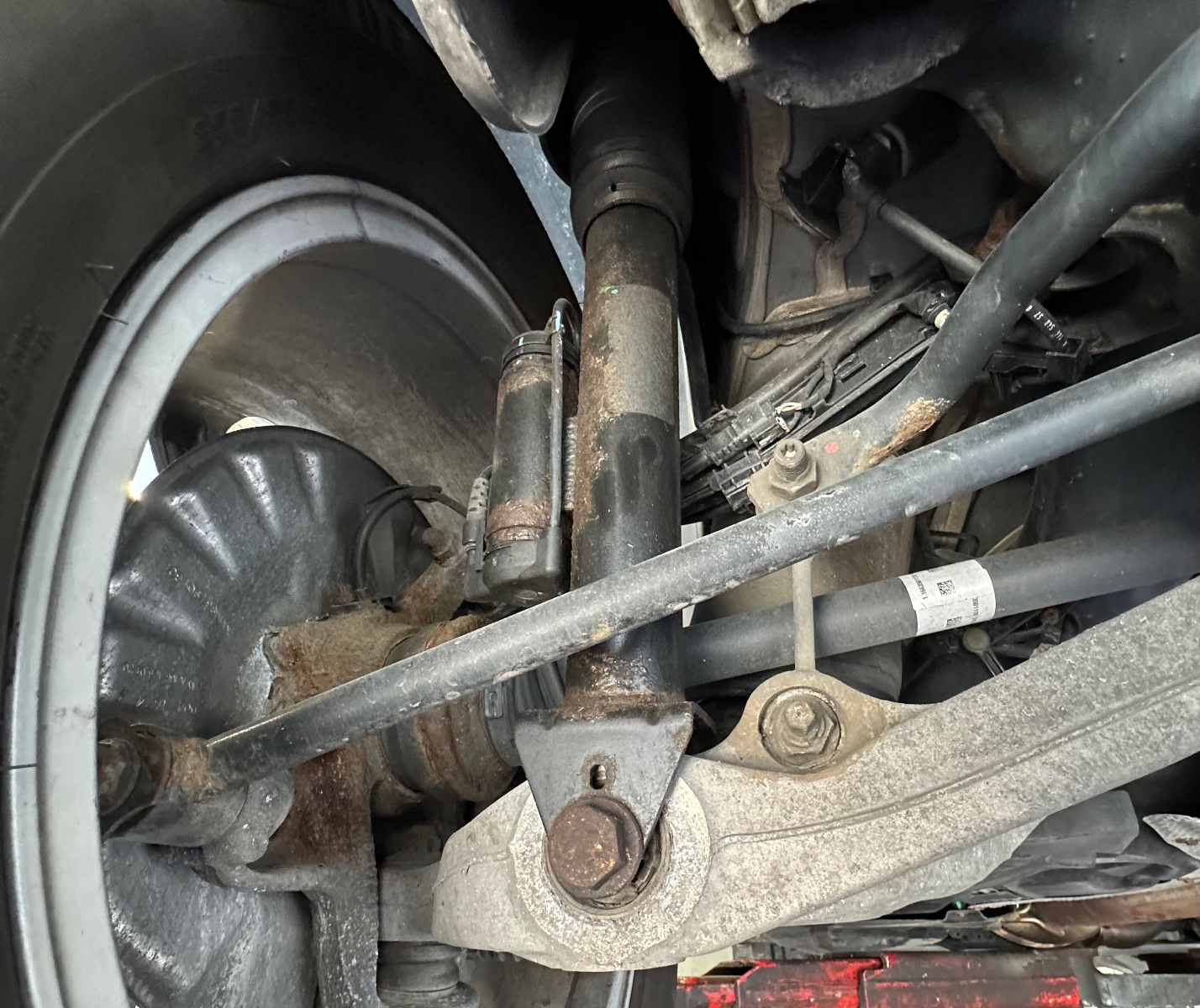

anbei einige Bilder. Rot eingerahmt der Bereich mit den Rostlöchern, die im Bild aber durch Rost getarnt sind. Wenn ich wieder auf der Montagegrube bin, oder den alten Träger ausgebaut habe, mach ich davon Bilder.
Grün markiert das Fangband und dessen „Aufnahme“ am Hinterachsträger. Ich versteh gar nicht warum man am Hinterachsträger nicht einfach zwei Gewinde ergänzt hat, sondern diesen extra „Knubbel“.
Die Spurstangen habe ich vorher ausgebaut indem ich die Schrauben und einen Teil der Gummilager durchgesägt habe, natürlich ohne den Achsträger anzusägen. Ein Rest ging nicht weg, den werd ich mit einem Helfer ausbohren (ich bohre, er hält das runde Ding mit einer großen Zange).

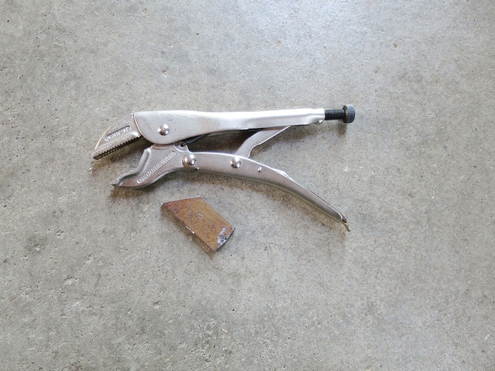

Nach der Erfahrung mit den völlig festgerosteten Schrauben der Spurstangen des Schlachtfahrzeugs beschloss ich, zuerst an meinem ML eine Schraube nach der anderen zu lösen, also herauszuschrauben, und mit viel Fett wieder reinzuschrauben. Parallel bestellte ich vorsorglich neue Spurstangen und die Exzenterschrauben zur Spureinstellung.
Wie sich bald darauf zeigen sollte, gingen an meinem ML die Exzenterschrauben zur Spureinstellung anstandslos raus. Dafür machten die vier M14x1,5 Schrauben, mit denen der Hinterachsträger an den Rahmen geschraubt ist, erhebliche Probleme.
Da bei meinem ¾“-Werkzeug keine 21er Nuss dabei ist, nahm ich deren Verlängerungsrohr eben für das ½“-Werkzeug. Von unten kräftig mit Holz unterlegt, damit die Nuss nicht nach unten abhaut und der Schraubenkopf rund wird. Die Geräuschentwicklung war mir neu, ich war versucht Gehörschutz zu tragen. Mein Vater half mir dabei, sein erster Beruf war Landmaschinenmechaniker, in dem er auch ein paar Jahre gearbeitet hatte. Während dieser Jahre hat er derartiges nicht erlebt, an keiner Landmaschine.
Ab der zweiten Schraube zeigte sich das Phänomen, dass irgendwann die im Rahmen befindliche Vierkantmutter durchdrehte. Dem begegnete ich, indem ich allen Rost und Schmutz herauskratzte, absaugte und mit Druckluft ausblies. Mit einem Spiegel konnte man dann sehen, wo „Luft“ war. In diese Lücken steckte ich zunächst Inbusschlüssel, bald darauf passendes Altmetall (Stahlprofile) damit die Mutter nicht mehr durchdrehen konnte.
Die vierte dieser Schrauben bohrte ich dann auf, wobei das nicht so einfach war. Bis 9,5 mm Durchmesser ging das gut, die größeren Bohrer wurden alle sehr schnell stumpf, warum auch immer,
egal ob HSS oder HSSCo-Bohrer von Gühring und egal wie stark die Bohrmaschine war (max. 1650W).
Nach rund zwei Stunden wagte ich mich mit dem Verlängerungsrohr dran und drehte der Schraube den Kragen ab.
Diese Prozedur des Schrauben-Lösens erstreckte sich auf zwei Tage, wenn auch nicht stets in Vollzeit. Ich schätze, dass ich dafür bestimmt zehn Stunden reine Arbeitszeit aufwandte.

18. Die vier Schrauben, mit denen der Hinterachsträger am Rahmen ist, komplett rausdrehen. Hinten hat der Hinterachsträger zwei Zapfen zur Zentrierung, hier klemmt es gern. Mit großem Schlitzschraubendreher leicht zu lösen.
19. Hinterachsträger nach unten herausnehmen, dabei das rechte Handbremsseil vorsichtig ausfädeln.
20. Einbau in umgekehrter Reihenfolge.
Hier war es sehr hilfreich, den Hinterachsträger auch wieder mit Gurten nach oben zu sichern, das dient der Arbeitserleichterung und er kann einem dann auch nicht auf die Füße fallen. Weiterer Tip: Den Hinterachsträger an den zwei hinteren Befestigungspunkten mit zwei langen Schrauben (vom Differential oder den Querlenkern, die haben dasselbe Gewinde M14x1,5) vorzentrieren. Dann gelingt es leichter, ihn vorne „einzufädeln“.
Wie Ihr seht habe ich das Differential nicht nach unten abgestützt. Die Stützen wären viel zu sehr im Weg. Man kann das Differential nach oben binden; hinten am Reserveradträger, vorne idealerweise oben ans Fangband, sonst an die Auspuffaufhängung, die rechts an den Rahmen geschweißt ist.
Bei Punkt 2 ging es mir darum, dass die Hinterachsgeometrie später wieder möglichst so ist wie zuvor. Für den Sturz nahmen wir einen großen Winkel, für die Spur eine lange Alulatte.
Zum Glück war der Sturz nach dem Tausch des Hinterachsträgers noch korrekter als zuvor, aber die Spur musste auf beiden Seiten eingestellt werden, so hätte man besser nicht losfahren sollen.
Die besten Bilder hierzu sind bereits in meinem Beitrag vom 22. Juni 2025, 20:20Uhr.
Ich wünsche allen von Euch, die diese Arbeit auch in Angriff nehmen, viel Erfolg.
14:30 Meinen Dank für die ausgezeichnete Beschreibung und die vielen Tips zur Vorgehensweise.
Fotos sind angekommen und ich werde die in Kürze gepflegt an passenden Stellen der Texte einfügen.
