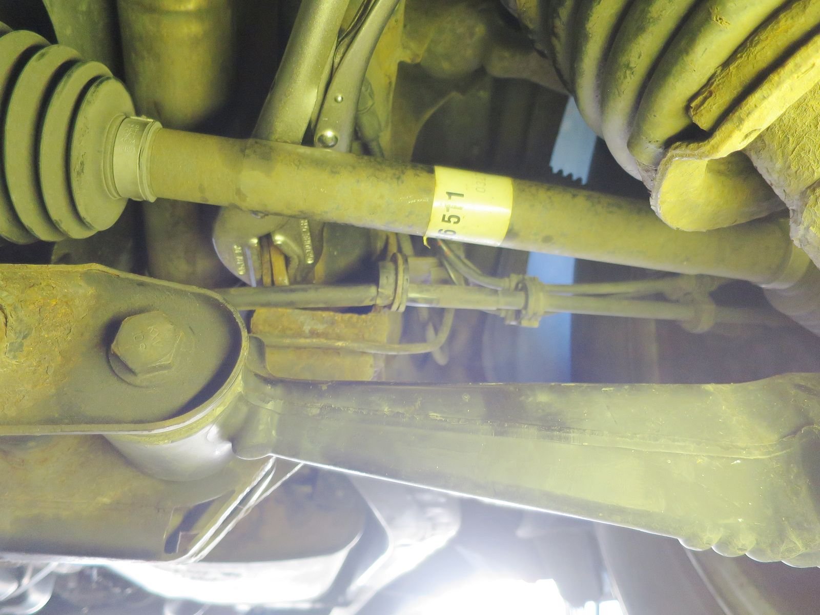

anbei einige Bilder. Rot eingerahmt der Bereich mit den Rostlöchern, die im Bild aber durch Rost getarnt sind. Wenn ich wieder auf der Montagegrube bin, oder den alten Träger ausgebaut habe, mach ich davon Bilder.
Grün markiert das Fangband und dessen „Aufnahme“ am Hinterachsträger. Ich versteh gar nicht warum man am Hinterachsträger nicht einfach zwei Gewinde ergänzt hat, sondern diesen extra „Knubbel“.
Die Spurstangen habe ich vorher ausgebaut indem ich die Schrauben und einen Teil der Gummilager durchgesägt habe, natürlich ohne den Achsträger anzusägen. Ein Rest ging nicht weg, den werd ich mit einem Helfer ausbohren (ich bohre, er hält das runde Ding mit einer großen Zange). Ich werde hier weiter berichten, es dauert aber mindestens bis nächste Woche, früher komme ich nicht zu diesen Arbeiten am ML.

16:30 SUPER!
Das hilft enorm. Vielen Dank!

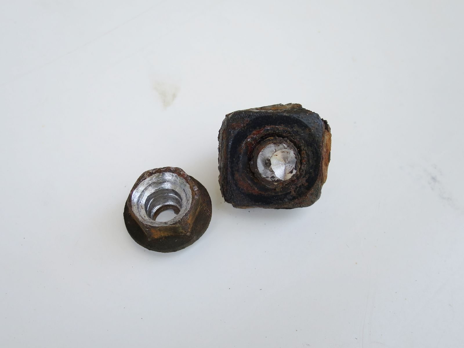

heute folgt die Fortsetzung des Hinterachsträger-Austauschs.
Nach der Erfahrung mit den völlig festgerosteten Schrauben der Spurstangen des Schlachtfahrzeugs beschloss ich, zuerst an meinem ML eine Schraube nach der anderen zu lösen, also herauszuschrauben, und mit viel Fett wieder reinzuschrauben. Parallel bestellte ich vorsorglich neue Spurstangen und die Exzenterschrauben zur Spureinstellung.
Wie sich bald darauf zeigen sollte, gingen an meinem ML die Exzenterschrauben zur Spureinstellung anstandslos raus. Dafür machten die vier M14x1,5 Schrauben, mit denen der Hinterachsträger an den Rahmen geschraubt ist, erhebliche Probleme.
Da bei meinem ¾“-Werkzeug keine 21er Nuss dabei ist, nahm ich deren Verlängerungsrohr eben für das ½“-Werkzeug. Von unten kräftig mit Holz unterlegt, damit die Nuss nicht nach unten abhaut und der Schraubenkopf rund wird. Die Geräuschentwicklung war mir neu, ich war versucht Gehörschutz zu tragen. Mein Vater half mir dabei, sein erster Beruf war Landmaschinenmechaniker, in dem er auch ein paar Jahre gearbeitet hatte. Während dieser Jahre hat er derartiges nicht erlebt, an keiner Landmaschine. Ab der zweiten Schraube zeigte sich das Phänomen, dass irgendwann die im Rahmen befindliche Vierkantmutter durchdrehte. Dem begegnete ich, indem ich allen Rost und Schmutz herauskratzte, absaugte und mit Druckluft ausblies. Mit einem Spiegel konnte man dann sehen, wo „Luft“ war. In diese Lücken steckte ich zunächst Inbusschlüssel, bald darauf passendes Altmetall (Stahlprofile) damit die Mutter nicht mehr durchdrehen konnte. Die vierte dieser Schrauben bohrte ich dann auf, wobei das nicht so einfach war. Bis 9,5 mm Durchmesser ging das gut, die größeren Bohrer wurden alle sehr schnell stumpf, warum auch immer,
egal ob HSS oder HSSCo-Bohrer von Gühring und egal wie stark die Bohrmaschine war (max. 1650W).
Nach rund zwei Stunden wagte ich mich mit dem Verlängerungsrohr dran und drehte der Schraube den Kragen ab. Diese Prozedur des Schrauben-Lösens erstreckte sich auf zwei Tage, wenn auch nicht stets in Vollzeit. Ich schätze, dass ich dafür bestimmt zehn Stunden reine Arbeitszeit aufwandte. Eine Überlegung war, die Vierkantmuttern durch Sechskantmuttern zu ersetzen. Man kommt jedoch nur bei den hinteren zwei an diese Muttern ran; bei den zwei vorderen wird man meines Erachtens nur mit Vierkantmuttern arbeiten können.
Anbei ein paar Bilder von diesen Aktionen (die folgen; Herr Könich bearbeitet sie vorher). Fortsetzung folgt.
19:20 Klaro, mach ich und bau die dann hier in den Beitrag ein.
Mal sehen, ob ich die alle eindeutig zuordnen kann.
- KJS001 (24. Jun 2025, 18:58) • Manfred093 (24. Jun 2025, 19:41) • Olaf075 (24. Jun 2025, 20:16) • HaJo007 (24. Jun 2025, 20:52) • René010 (25. Jun 2025, 06:03)

Vielen Dank für den ausführlichen Bericht. Das war dann ja richtig schweißtreibende Arbeit!
