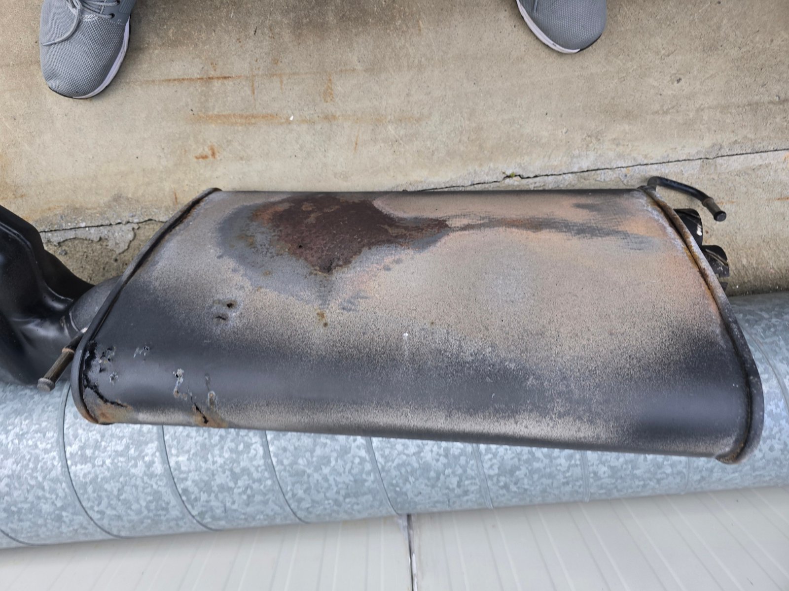

Für die Reparatur des Schalldämpfers habe ich heute noch Herrn Grywotz kontaktiert, der ja schon die Katalysatoren erneuert hatte. Dieter würde einfach einen Blechmantel um den Dämpfer schweißen, vielleicht hat Grywotz da eine noch bessere Lösung. Fotos vom Schalldämpfer habe ich ihm schon geschickt.
Beiträge: 8748
Herr Grywotz hat umgehend geantwortet und darum gebeten, den Schalldämpfer vorbeizubringen. Da bin ich schon sehr guter Dinge, nach dem, was ich dort bisher gesehen habe. Manfred093

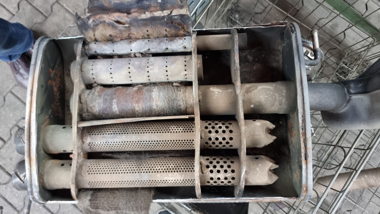

Inzwischen habe ich ein Angebot für den Neubau des Schalldämpfers und auch Fotos von dessen Innenleben erhalten. Es werden 1.500€ + MwSt. werden.
15:20 Bei genauer Betrachtung... Das hätt ich mir schlimmer vorgestellt, nach über 500tkm.
Beiträge: 8748
Hallo Franz!
Tatsächlich war die äußere Hülle faul. Den Inhalt kannte ich ja noch nicht. Jetzt wird der Schalldämpfer komplett in VA gefertigt werden und mich sicher überleben.
