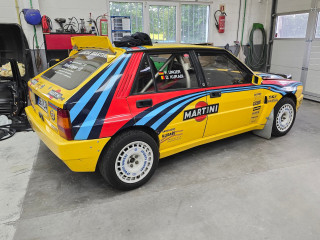

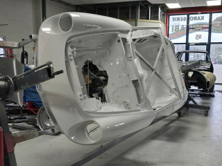

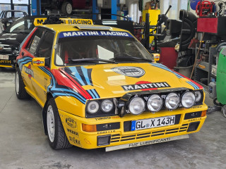

Unseren ML habe ich heute wieder besucht und ein paar Gummidichtungen so gereinigt, dass man sie verbauen kann. Der Alfa Spider ist ja inzwischen auch schon lackiert und Dieter wird am Wochenende eine Rallye in Belgien fahren. Anbei ein paar Fotos dazu.

Beitrag von Thomas217 »
Der Lancia ist ja eine Wucht…. Sehr schön.

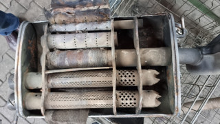

Inzwischen habe ich ein Angebot für den Neubau des Schalldämpfers und auch Fotos von dessen Innenleben erhalten. Es werden 1.500€ + MwSt. werden.
15:20 Bei genauer Betrachtung... Das hätt ich mir schlimmer vorgestellt, nach über 500tkm.
Beiträge: 8753
Hallo Franz!
Tatsächlich war die äußere Hülle faul. Den Inhalt kannte ich ja noch nicht. Jetzt wird der Schalldämpfer komplett in VA gefertigt werden und mich sicher überleben.
