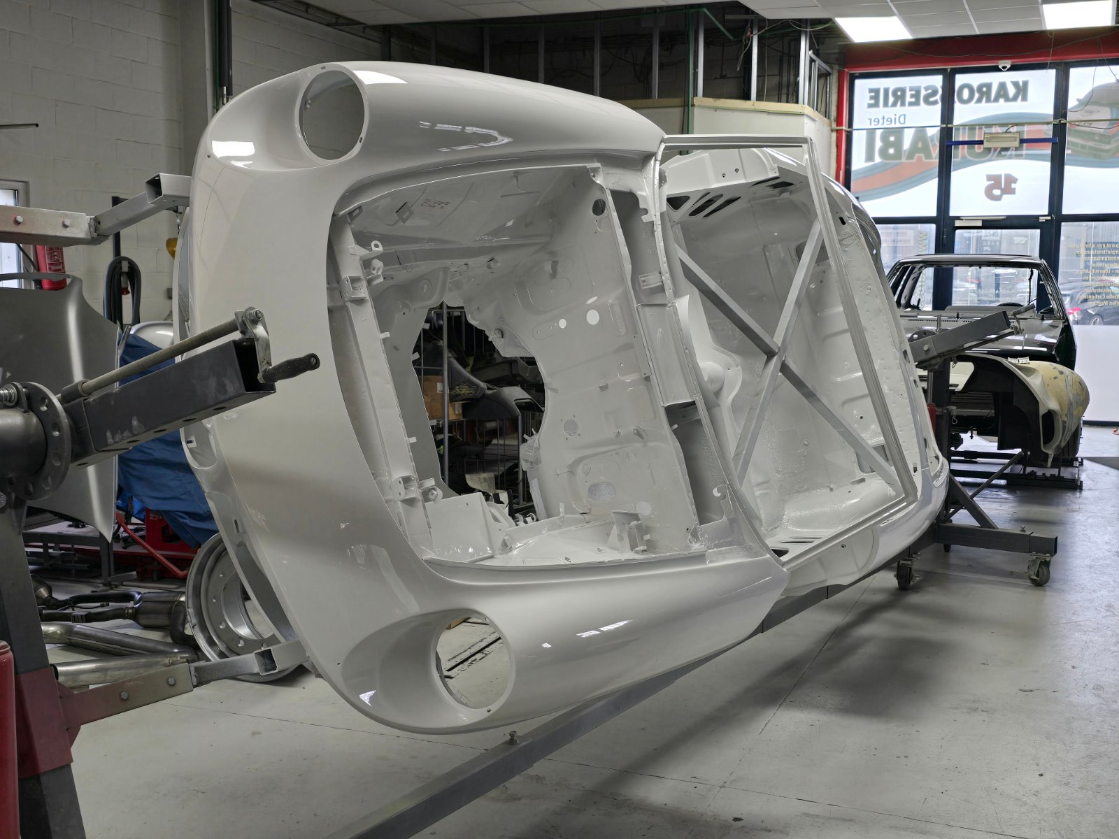

Unseren ML habe ich heute wieder besucht und ein paar Gummidichtungen so gereinigt, dass man sie verbauen kann. Der Alfa Spider ist ja inzwischen auch schon lackiert und Dieter wird am Wochenende eine Rallye in Belgien fahren. Anbei ein paar Fotos dazu.
Beiträge: 135
Postleitzahl: D-77...
Wohnort: Mahlberg
M-Klasse / Kfz: ML 55 AMG
Beitrag von Thomas217 »
Der Lancia ist ja eine Wucht…. Sehr schön.
