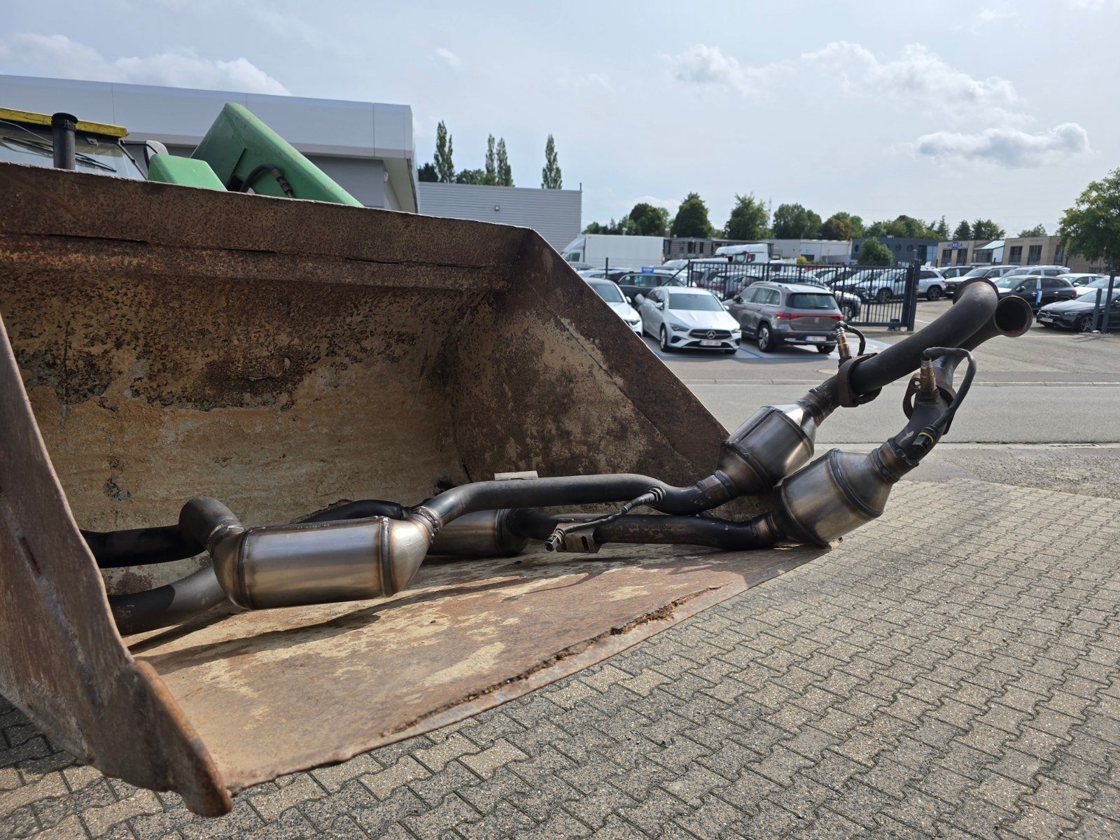

Die Katalysatoren habe ich heute mit dem Johnny angeliefert.

Beiträge: 22198
Uiuiui...
Die Ladungssicherung...
:think:
Und Johnny fährt damit auf den öffentlichen Straßen?
Oder über Traktoren-Schleich-und-Feldwege?

Beiträge: 8804
Die Ladungssicherung war kein Problem. Während der Fahrt war die Schaufel hoch angehoben. Da konnte Nichts hinausfallen. Zum Reinigen habe ich nur Wasser und Schwamm benutzt. Das dauert zwar, hinterlässt aber auch keine fiesen Rückstände, worauf man hinterher nichts mehr kleben kann. Gerade die Dichtung oberhalb der Heckklappe zum Dach hin, ist original mit Unmengen ca. 1mm dicken und 8mm breiten doppelseitigen Klebestreifen versehen, die in genau dafür vorgesehene Bereiche geklebt werden müssen, die jeweils ringsherum mit einer kleinen Gummierhöhung versehen sind. Die hielten wirklich extrem gut und wurden mit meinem Fingernagel entfernt, damit dort keine Beschädigungen im Gummi auftreten konnten, denn schließlich kann man das Teil nicht mehr kaufen.

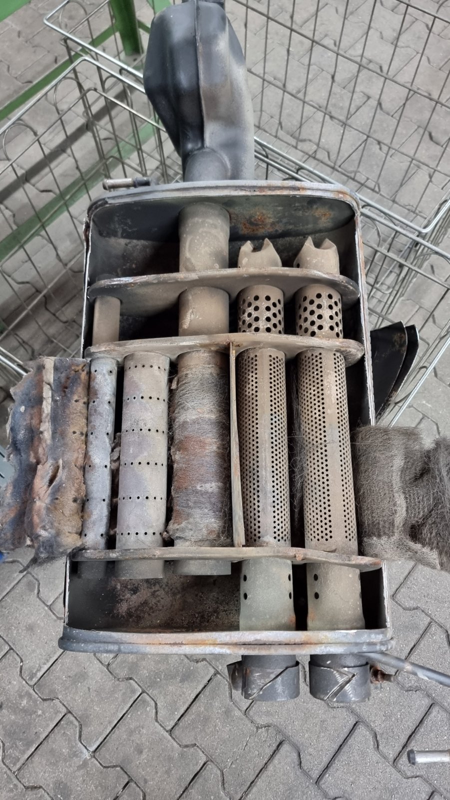

Inzwischen habe ich ein Angebot für den Neubau des Schalldämpfers und auch Fotos von dessen Innenleben erhalten. Es werden 1.500€ + MwSt. werden.
15:20 Bei genauer Betrachtung... Das hätt ich mir schlimmer vorgestellt, nach über 500tkm.

Tatsächlich war die äußere Hülle faul. Den Inhalt kannte ich ja noch nicht. Jetzt wird der Schalldämpfer komplett in VA gefertigt werden und mich sicher überleben.
