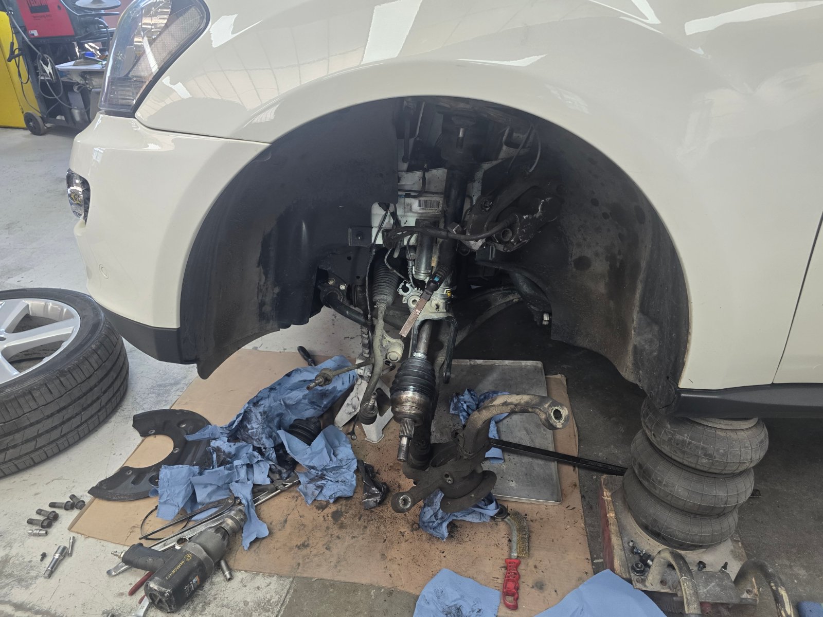

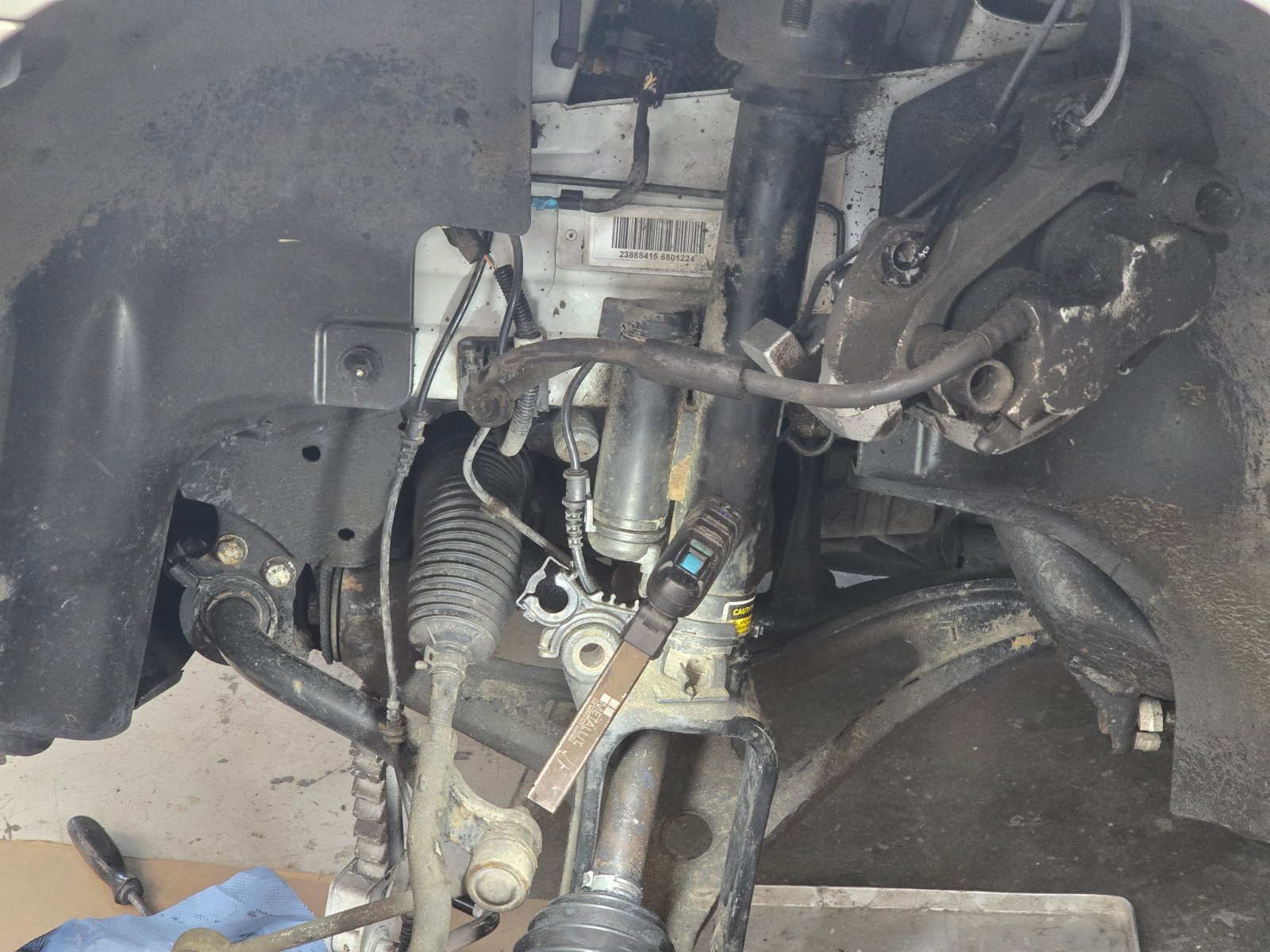

Die Pumpe hat während der Fahrt surrende Geräusche gemacht.
Habe in den Ölbehälter geschaut und gesehen es fehlt Öl.
Öl nachgefüllt - nach 30km wieder.
Damit mir die Pumpe nicht auch noch verreckt hab ich den ML am nächsten Tag mit Anhänger abgeschleppt und auf meiner Bühne nachgeschaut.
Massiver Ölverlust am Lenkgetriebe beidseitig außen.

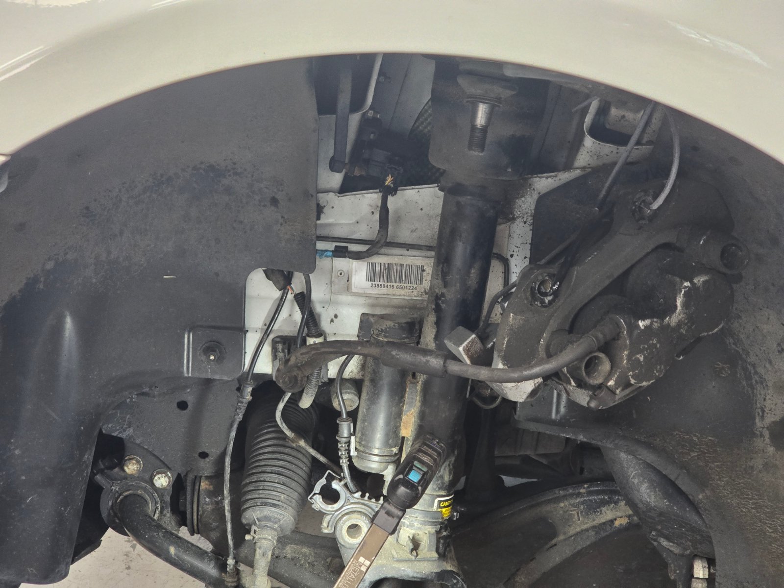

Neue Lenkung:

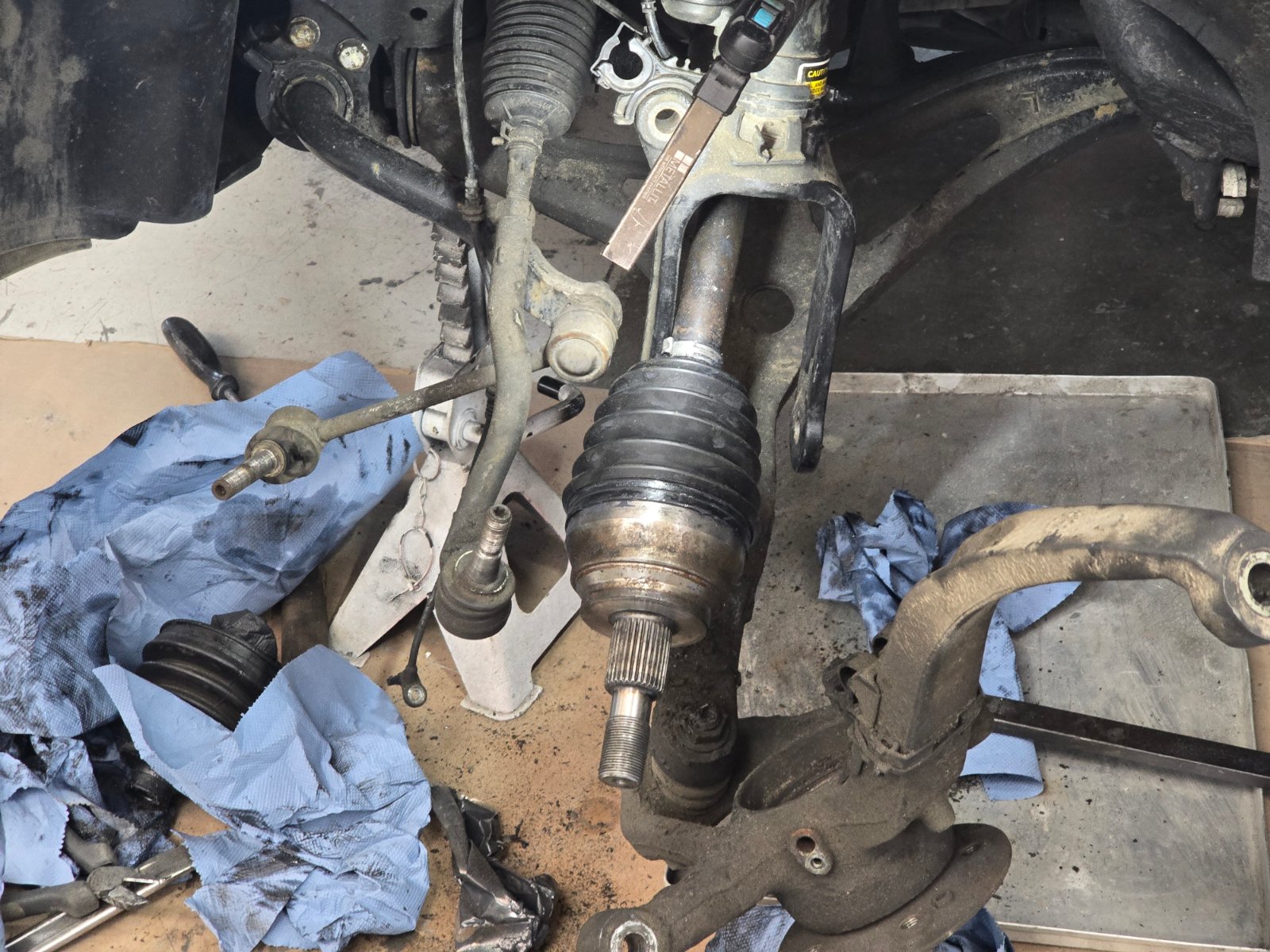

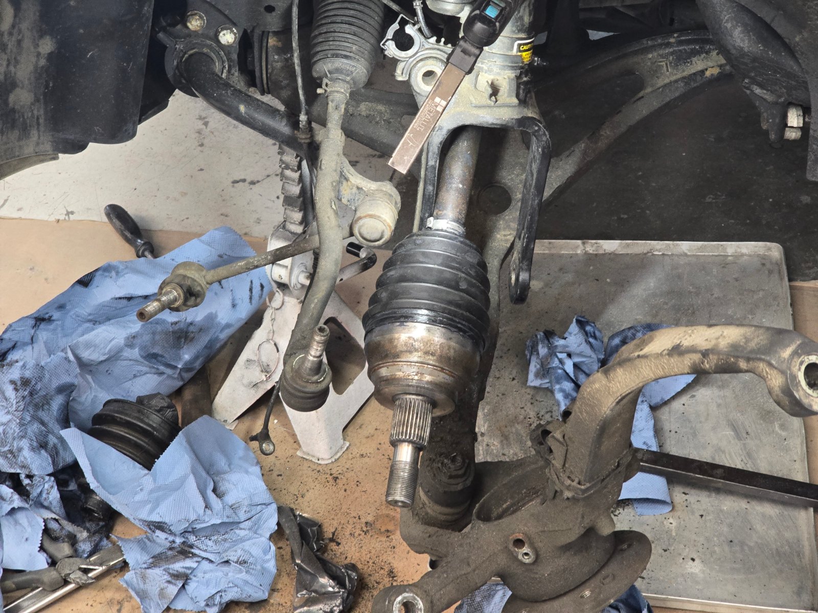

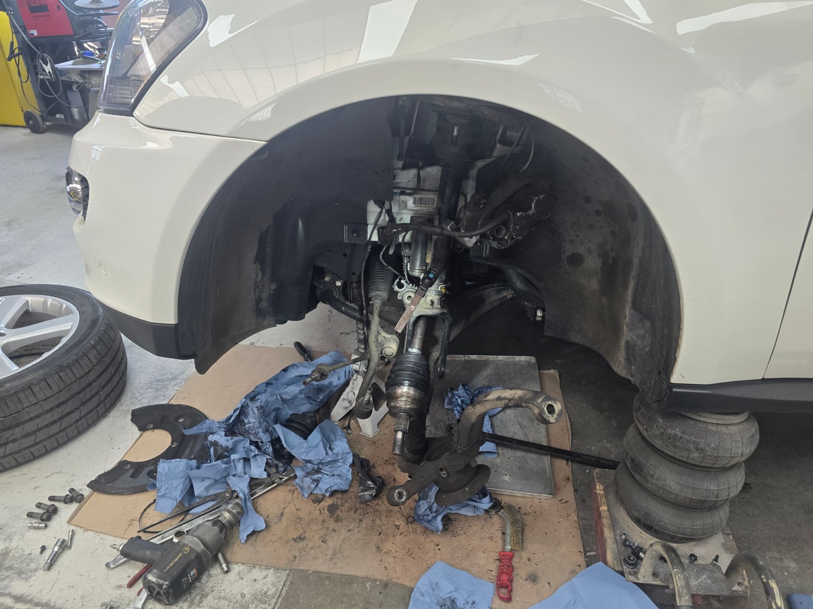

So, alles wieder eingebaut und die Manschetten von den Antriebswellen Radseitig auch erneuert.
Jetzt nur noch einen Termin für die Achsvermessung machen.

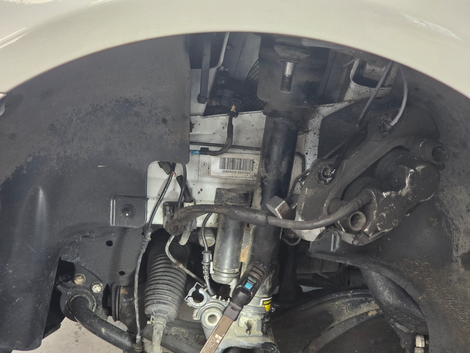

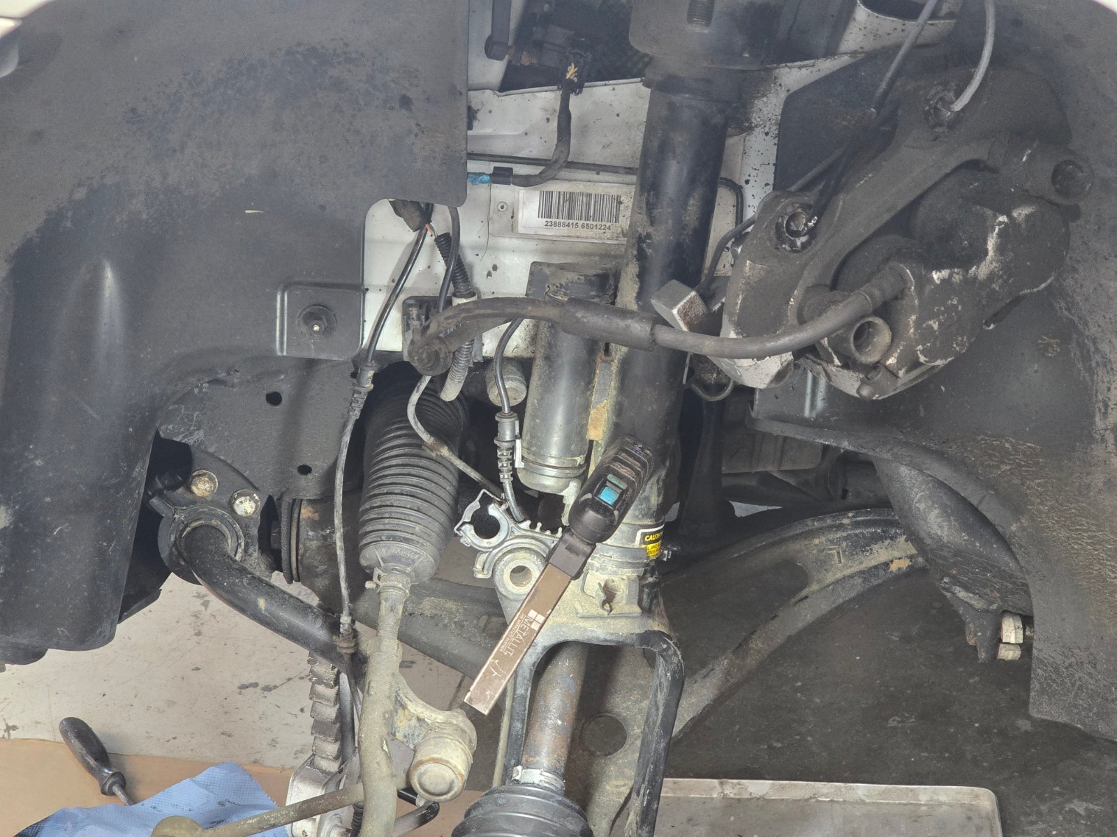

Hier mal ein paar Bilder vom Aus und Einbau.
Leider stimmt nicht von allen Bilder das Format.
19:30 Das hast Du doch sehr schön hinbekommen. Alle Achtung!

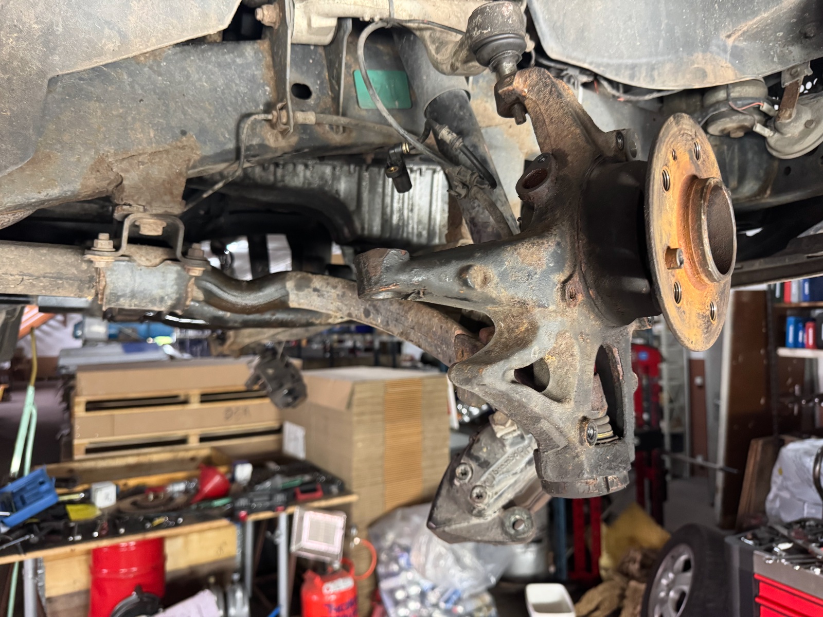

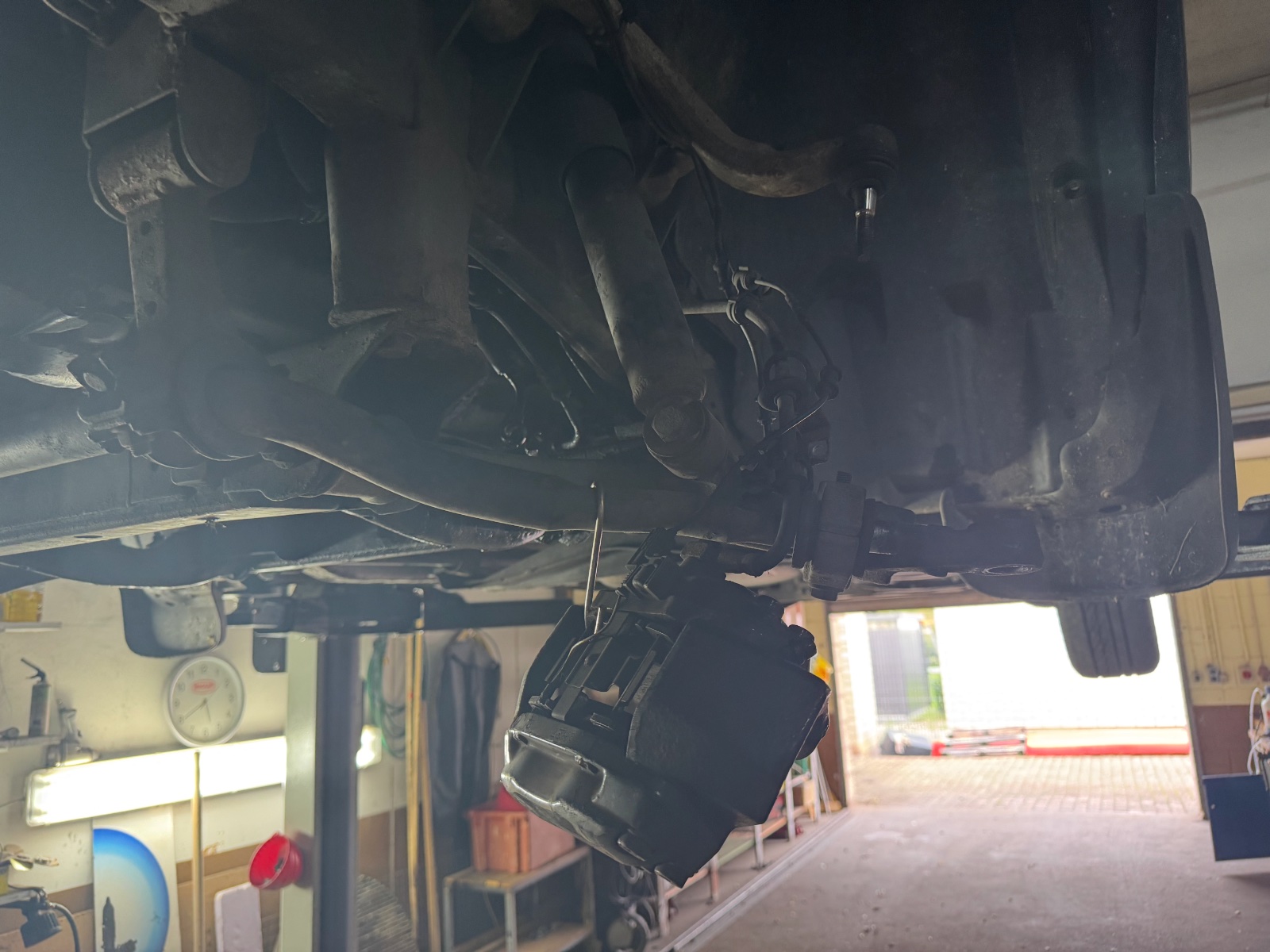

In Ergänzung zu seinem gestrigen Beitrag kam von Sascha eine eMail:
Anbei noch einige Bilder der Reparatur zum Beitrag im Forum. Es ließ sich nichts mehr hochladen über das Smartphone.
Einbau des neuen Traggelenke vorne/ hinten etwa gleich jedoch minimal anders.
Vorgehensweise: Traggelenk in den Eisschrank.
Die untere Aufnahme des Traggelenks mit dem Heißluftfön erwärmt. Dann mit der von der Firma Meyle gekauften Reparatursatz mit passenden Einsatz das Gelenk mit dem Schlagschrauber eingezogen .Anschließend mit 300Nm angezogen.
Ausdrücken des Traggelenks mittels vor Jahren selbst gebauten mobilen Presse in Verbindung eines 2 Stufigen BW Wagenhebers
Blick in die Antriebswellen Aufnahme von hinten.
Bremsankerblech mit Rostschutzfarbe an allen 4 Seiten gestrichen.
Vorderer Stoßdämpfer Auge Gummilager am Ende
Fertige Vorderachse links
Gruß Sascha
