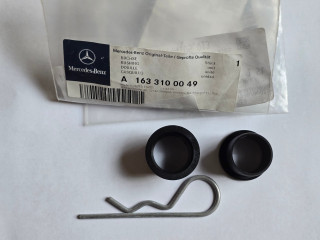

Eben habe ich den Reparatursatz für die Befestigung des Reserveradhalters abgeholt. Anbei ein Foto dazu.

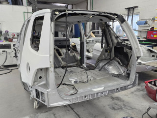

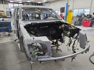

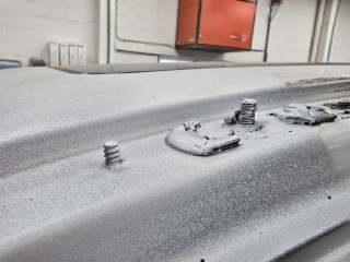

Heute habe ich unseren ML wieder einmal besucht. Inzwischen ist er tiefergelegt worden und es keimt die vorsichtige Hoffnung auf, dass die Karosserie gegen Ende der kommenden Woche lackiert werden wird. Anbei ein paar Fotos davon und auch noch eins von den Befestigungspunkten der Dachreling.

Und schon kommen die Bilder dazu:

Es tun sich bei den sehr gelungenen Fotos von den Lackierergebnissen auch noch eine Menge neue Erkenntnisse auf. Als da wäre der nun ausgebaute Dachhimmel und der dadurch komplett sichtbare Schiebedacheinbau.
Allein davon, da man das ja sonst nie zu sehen bekommt, hätt ich einige Fotos geschossen.
:?: Ich glaub... ja, ... ich muß da mal dringlich wieder selbst ein Auge drauf werfen. :P
Sagst Du uns auch hier noch was zur Reling?
Zwar hat es sich ja bei meinem ML schon bestätigt, daß es da nicht die von mir vermuteten Undichtigkeiten gibt.
Trotzdem ist das aber spannend, wie mit diesen weiter verfahren wird. Auch Dinge, die man sonst nie irgendwo sehen und miterleben kann.

Die Befestigungsschrauben der Dachreling waren derart fest, dass sie bei der Demontage alle abgerissen waren. Dazu habe ich neue besorgt, die bereits werkseitig mit blauer Schraubensicherung versehen waren. Die alten Gewindestücke ließen sich nur beseitigen, nachdem teilweise mehrfach eine Mutter aufgeschweißt wurde. Die Gewinde konnten alle erhalten werden. Eine Undichtigkeit von dort halte ich jedenfalls für vollkommen ausgeschlossen, da die Schraubensicherung auch gleichzeitig das Gewinde abdichtet.

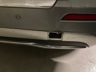

Bei meiner Durchsicht der Unterlagen von meinem W166 ist mir ja noch ein Unfall aus dem Dezember 2022 von meiner Waltraud untergekommen:
- Beim Versuch umzudrehen hat Sie einen größeren Kombi übersehen und diesen mittig mit dem ML gerammt, das Piepsen der Abstandswarner und der Knall seien im selben Moment aufgetreten.
Schaden am ML 2.000€ und beim Gegner waren dies 4.500€.
Halbe Sachen kann die Waltraud nicht:

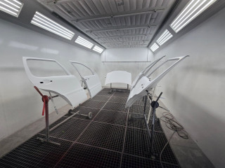

Heute war ich wieder bei unserem ML. Dieter wollte gerade damit beginnen, die Türen und die Motorhaube zu lackieren. Für morgen habe ich mich mit ihm verabredet, um zumindest die Haube wieder zu montieren.
21:00 Huch! Das geht ja nun doch deutlich schneller voran als angenommen.
Und Du kannst tatsächlich selbst mit Hand anlegen?
