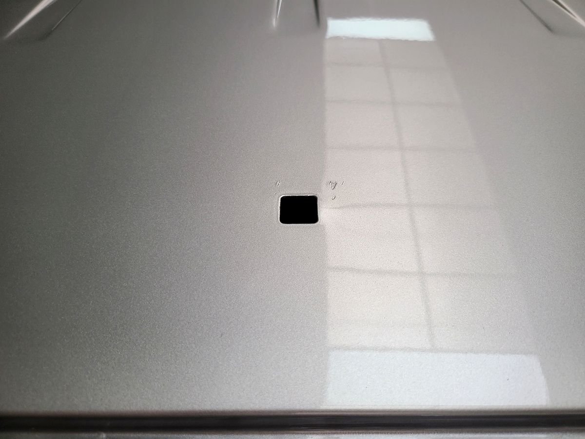

Das Loch für die Antenne, bei dem die poröse Dichtung beim ML001 undicht war.
