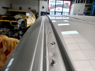

Beiträge: 8804
Die Befestigungsschrauben der Dachreling waren derart fest, dass sie bei der Demontage alle abgerissen waren. Dazu habe ich neue besorgt, die bereits werkseitig mit blauer Schraubensicherung versehen waren. Die alten Gewindestücke ließen sich nur beseitigen, nachdem teilweise mehrfach eine Mutter aufgeschweißt wurde. Die Gewinde konnten alle erhalten werden. Eine Undichtigkeit von dort halte ich jedenfalls für vollkommen ausgeschlossen, da die Schraubensicherung auch gleichzeitig das Gewinde abdichtet.

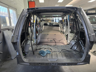

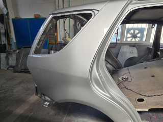

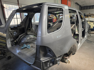

Am Freitag den 27. Juni waren wir ja wieder mal gemeinsam, Herr :Chevalier: Chevalier und meine Wenigkeit, beim Kurabi in der Werkstatt damit ich (auch für Euch interessierte MLCDler) den Stand der Dinge selbst in Augenschein nehmen konnte. Den Schwerpunkt der Dokumentation hab ich hier auf den Dachbereich und den Dachhimmel von Manfreds ML 500 gelegt.
Die, bei allen W163 weitgehend identischen Dinge, sieht man nun wirklich selten, weil man da nur recht schwer dran kommt.
Im Rahmen der Möglichkeiten unserer MLCD-Foren können hier immer nur wenige ausgewählte Fotos mit verringerter Qualität gezeigt werden.
Wisst Ihr schon, erwähne ich aber gern erneut, da ich auch hier wesentlich mehr Aufnahmen hoher Auflösung gemacht habe damit wir ggf. MLCDler-Anfragen auch mit Bild beantworten können.

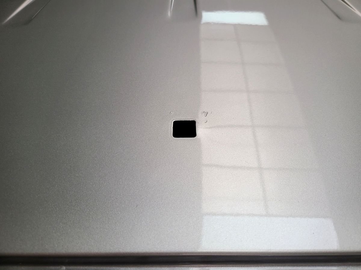

Das Loch für die Antenne, bei dem die poröse Dichtung beim ML001 undicht war.

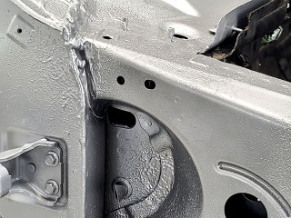

Dachrelingbereich. Die Schrauben wurden hier im Thema angesprochen.

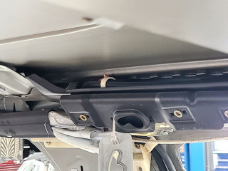

Gepäcknetzverankerung rechts

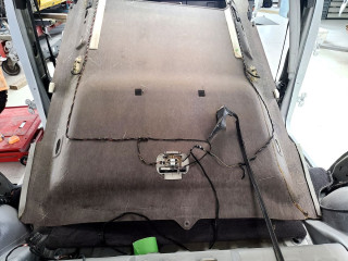

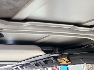

Dachhimmel von oben
Dachhimmel von oben
Die beiden quadratischen schwarzen Kunststoffteile haben ein Gegenstück im Dach und sind so eine Klettverschluß ähnliche, lösbare Befestigung des Dachhimmels.

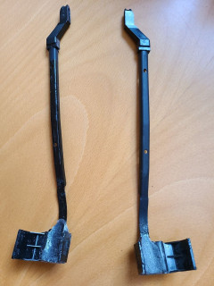

Windabweisermechanik rechts
Das Teil ist bei meinem ML ja noch in Arbeit. Mehr dazu folgt.

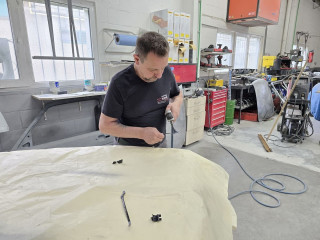

Beiträge: 22198
Wenn, dann richtig!
So dauert die Aufbereitung des Materials hier halt etwas, aber es nützt Euch sicher mehr, als wenn man das anders handhabt.
Die Fotos stammen vom Manfred und von mir und sind chronologisch sortiert.
Wenn nicht gesondert in der Bildbeschreibung erwähnt, kann man am jeweiligen Dateinamen sehen, wer die Fotos gemacht hat. Optimierungen für die Präsentation in den MLCD-Foren mache i.A. ich, weshalb ich immer unbearbeitete Originale benötige um das tun zu können.

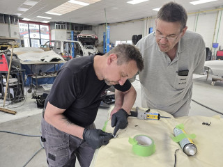

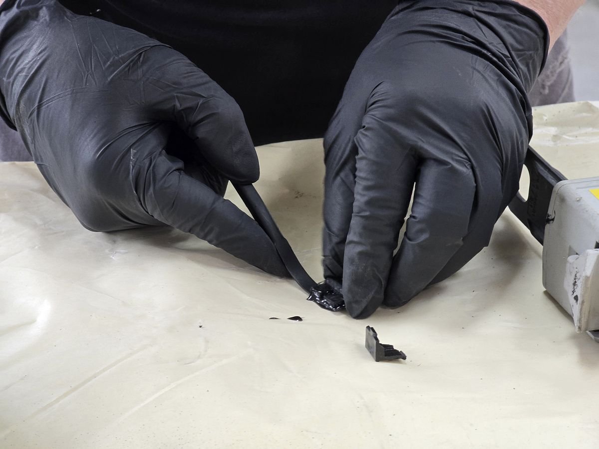

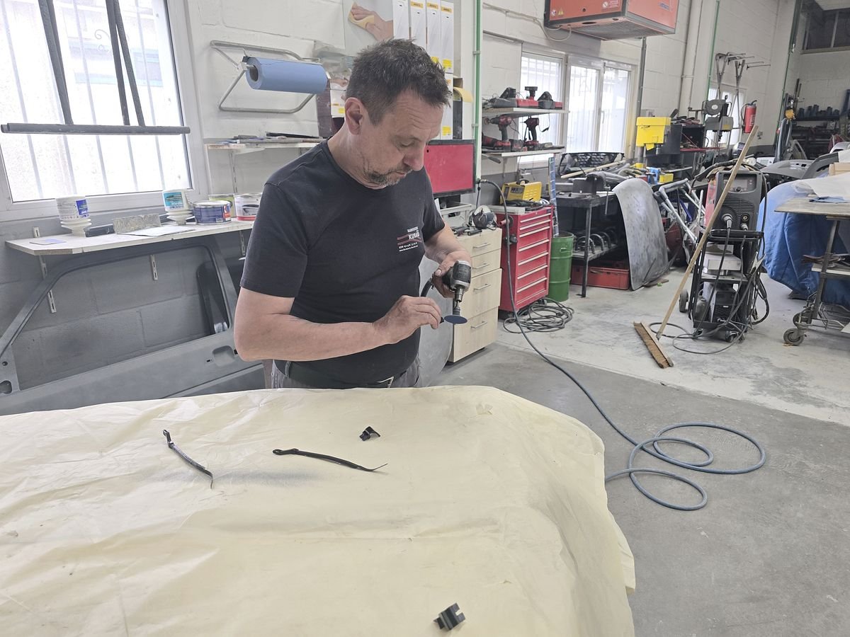

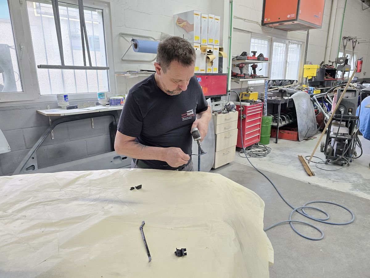

Wenn man schon mal gerade da ist, in Eupen (B), kann man ja, und ich find sowas immer super, das Angenehme mit dem Nützlichen verbinden.

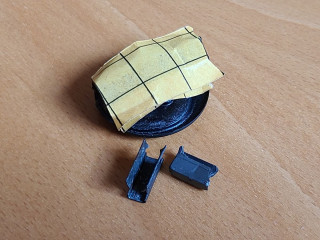

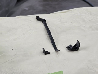

So hab ich die zerbrochenen Teile des Windabweisers meines MLs und die Abdeckkappe des Antennenlochs dabei gehabt um Dieter Kurabi um Rat zu fragen und wie Er diese Probleme lösen würde.
"Da hab ich was für und das ist super." kam dann auf meine Bedenken die Stücke des Windabweisers haltbar zu verkleben. "Ja, und da wäre noch die nicht mehr lieferbare Gummihalterung und Dichtung des Dachantennenlochs, wo das Runde in das Eckige muß. Und das muß bei -20 genauso gut dichthalten, wie bei bis zu 100°C."
"Da hab ich was, kommt mal mit."

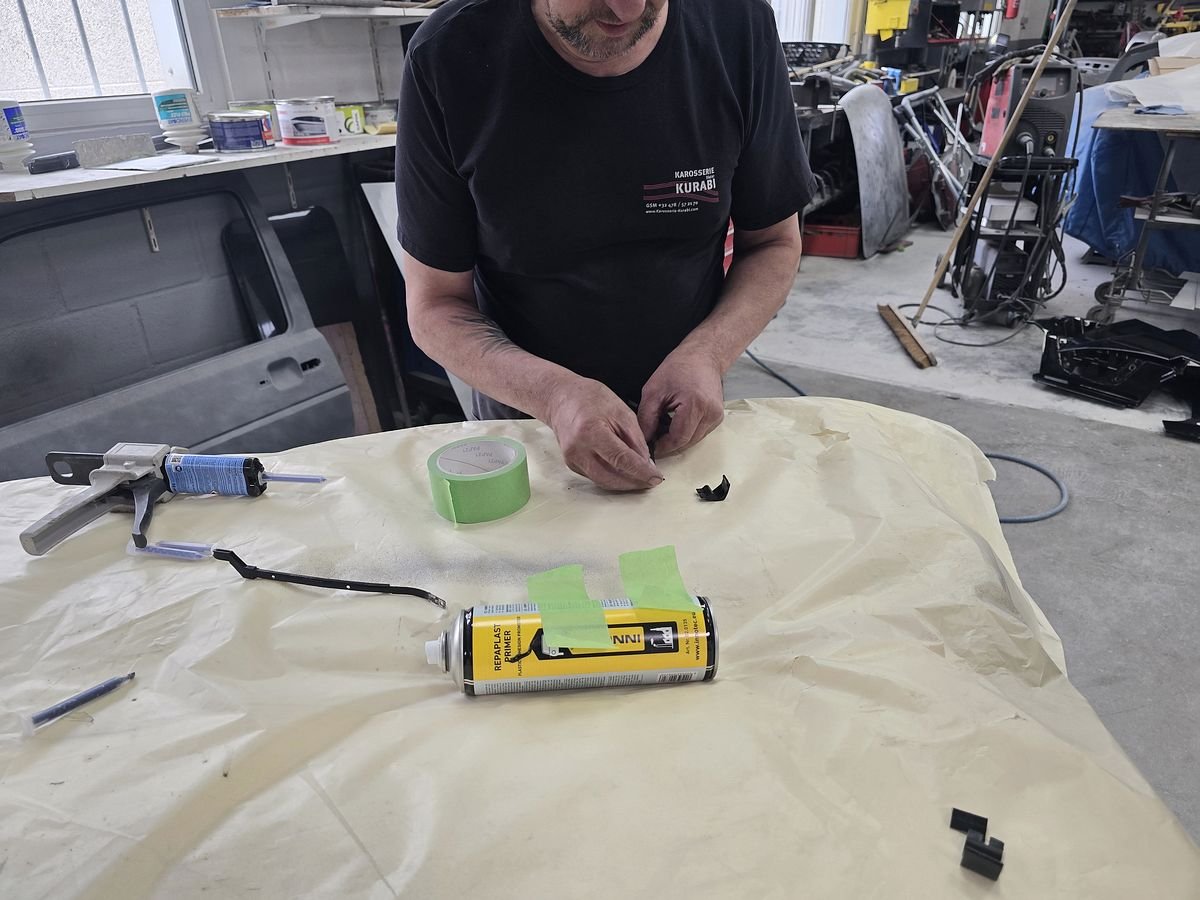

Gesagt - getan. Mal eben so blieb es nicht beim Zeigen. Passendes dauerflexibles Material, 2cm von der 3m-Rolle, welche mittlerweile 78,-€ im Einkauf kostet, das sollte halten. "Tu mal sicherheitshalber noch mal 2cm dazu." "Bitteschön.".
Und schon war Er unterwegs zum nächsten Schrank um Werkzeuge und Material für die Klebung der Windabweiserteile zusammenzusuchen. Da standen dann 2 drumrum und staunten, wie man das "mal eben" macht.
Aber seht selbst:
Alle Teile werden zuerst mit der Druckluft-Schleifpapiermaschine angeschliffen.

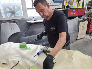

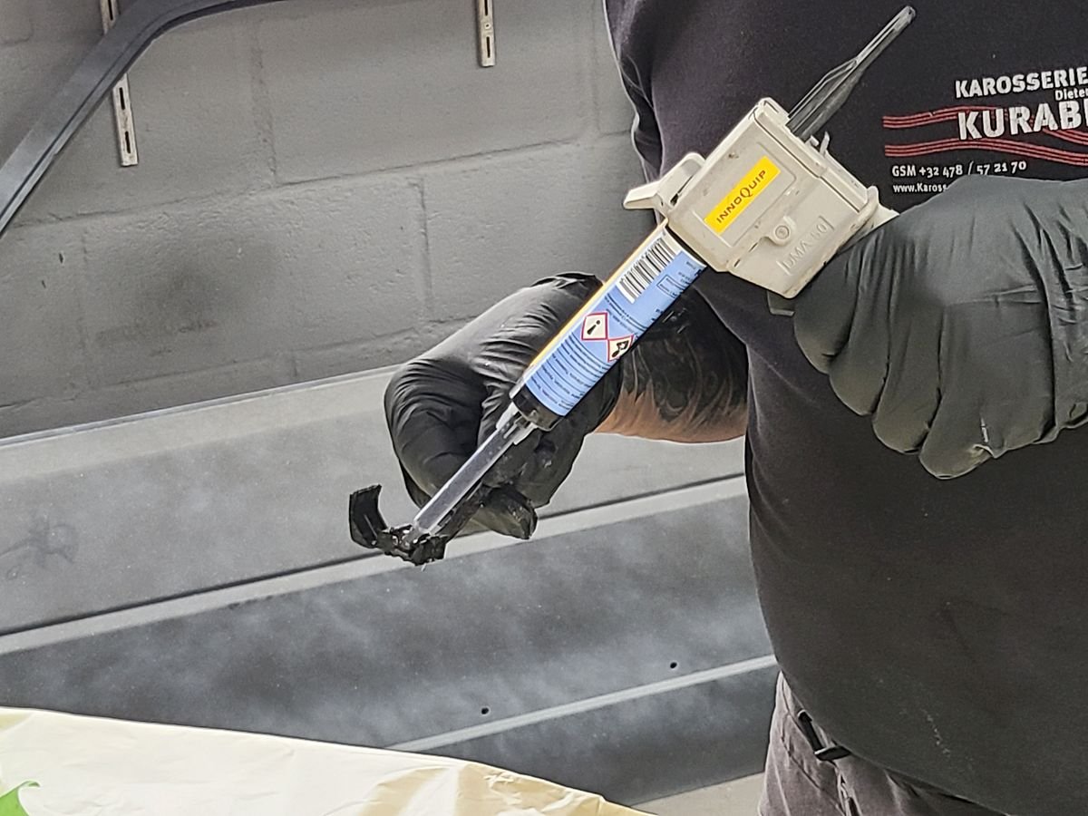

Die 2-Komponenten-Klebepistole liegt bereit.

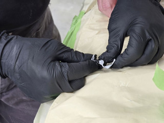

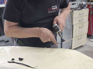

Kleber auftragen - zusammenfügen - ein paar Sekunden warten...
Der Kleber wird in Sekunden richtig heiß und härtet aber dann auch genauso schnell auf Endfestigkeit aus.
...und ran ans nächste Teil.
Das bedingte mehrere Mischröhrchen, die, so die Ansage, je mit einem €uro zu Buche schlagen.
Halt mal da fest! Hey, ich kann was helfen. :-)
"Was kriegst Du dafür?" "Das schreib ich nicht auf, gib was Du meinst." "Ne, sag mal, ich weiß echt nicht..." " Tu mal Zwanzig, daß paßt" Gesagt - getan. Besser gehts nicht, oder?
Die geklebten Teile des Windabweisers.
Mit meinem kleinen Schleifer werde ich die noch nötigen Schleifarbeiten selbst erledigen.
Und dann hier vom Einbau in den ML berichten.

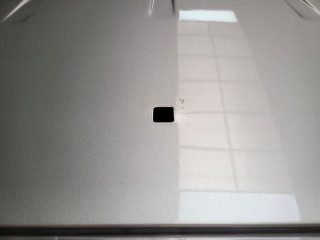

Die Antennenlochabdeckung mit Spezialklebedichtung.

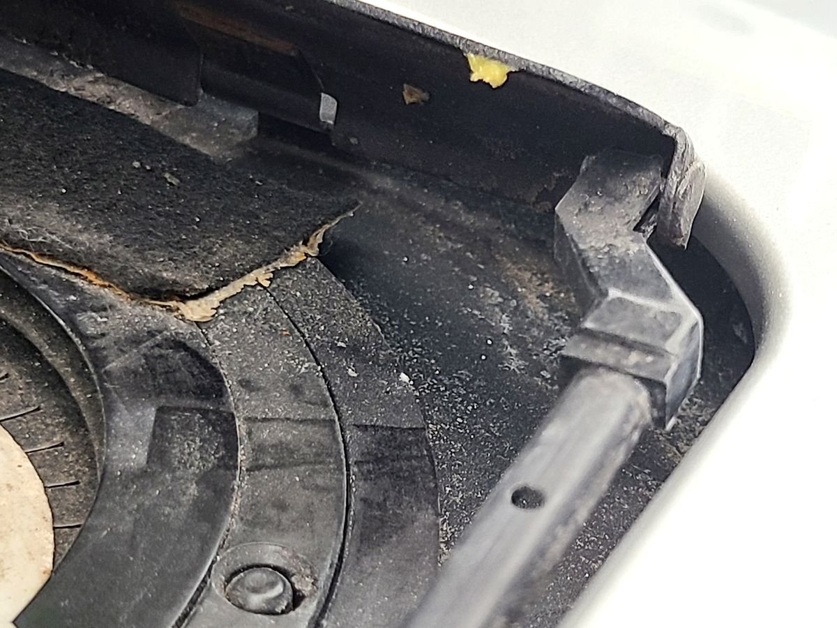

Unter dem Deckel eine der Klammern, mit denen die Windabweiserhebel befestigt werden. Und ein nicht mehr benötigtes Bruchstück der zerbrochenen Hartkunststoffhalterung.

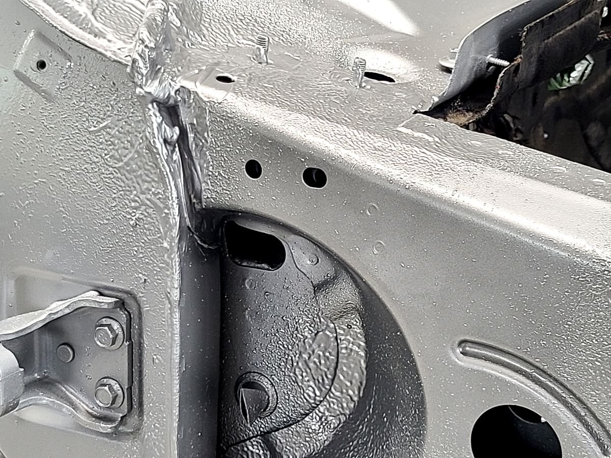

Heute war ich wieder bei unserem ML. Dieter wollte gerade damit beginnen, die Türen und die Motorhaube zu lackieren. Für morgen habe ich mich mit ihm verabredet, um zumindest die Haube wieder zu montieren.
21:00 Huch! Das geht ja nun doch deutlich schneller voran als angenommen.
Und Du kannst tatsächlich selbst mit Hand anlegen?

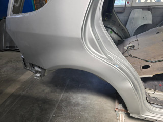

Beiträge: 8804
Heute erhielt unser ML zumindest schon mal seine Türen und nach Zerlegen und Fetten auch wieder das Scheibenwischergestänge mit Motor.
Anbei ein paar Fotos dazu.
