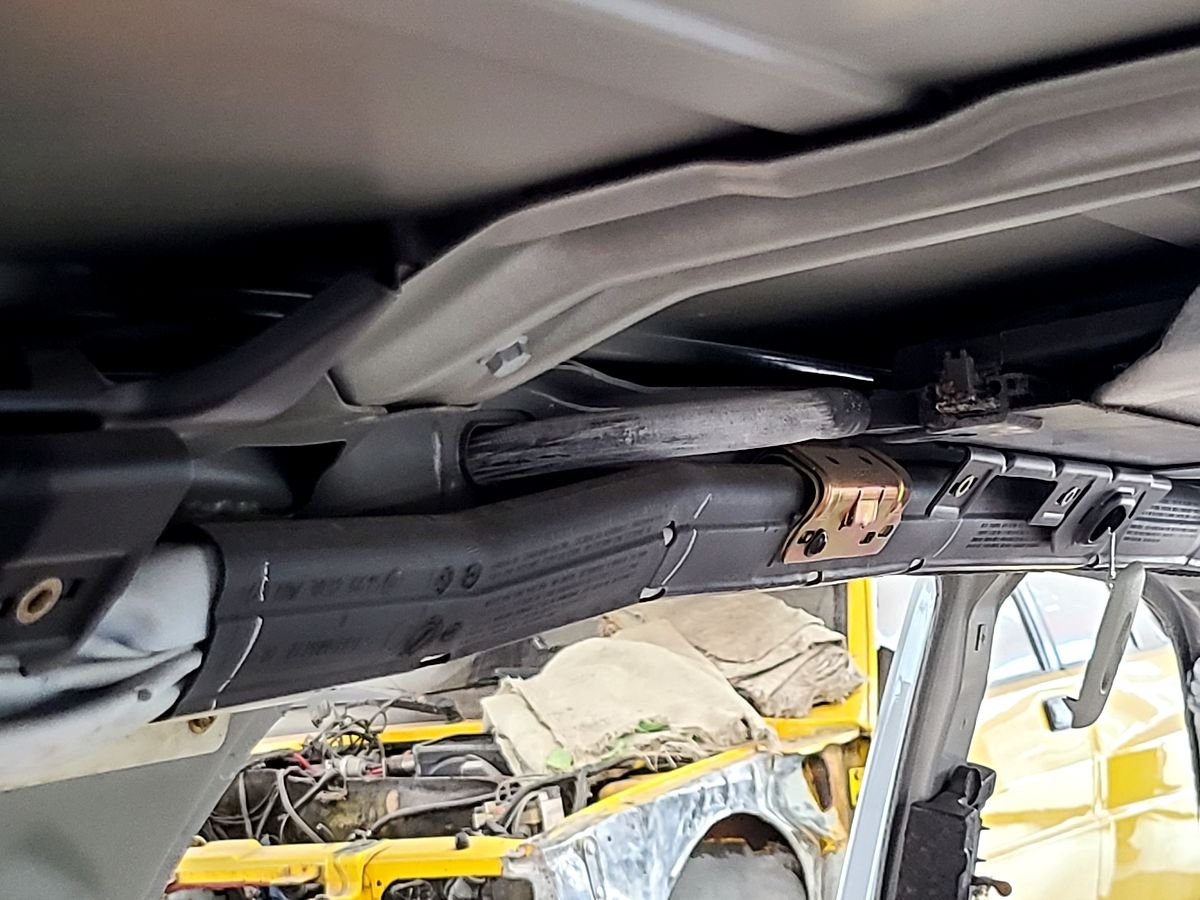

Dachhimmel von oben
Dachhimmel von oben
Die beiden quadratischen schwarzen Kunststoffteile haben ein Gegenstück im Dach und sind so eine Klettverschluß ähnliche, lösbare Befestigung des Dachhimmels.
