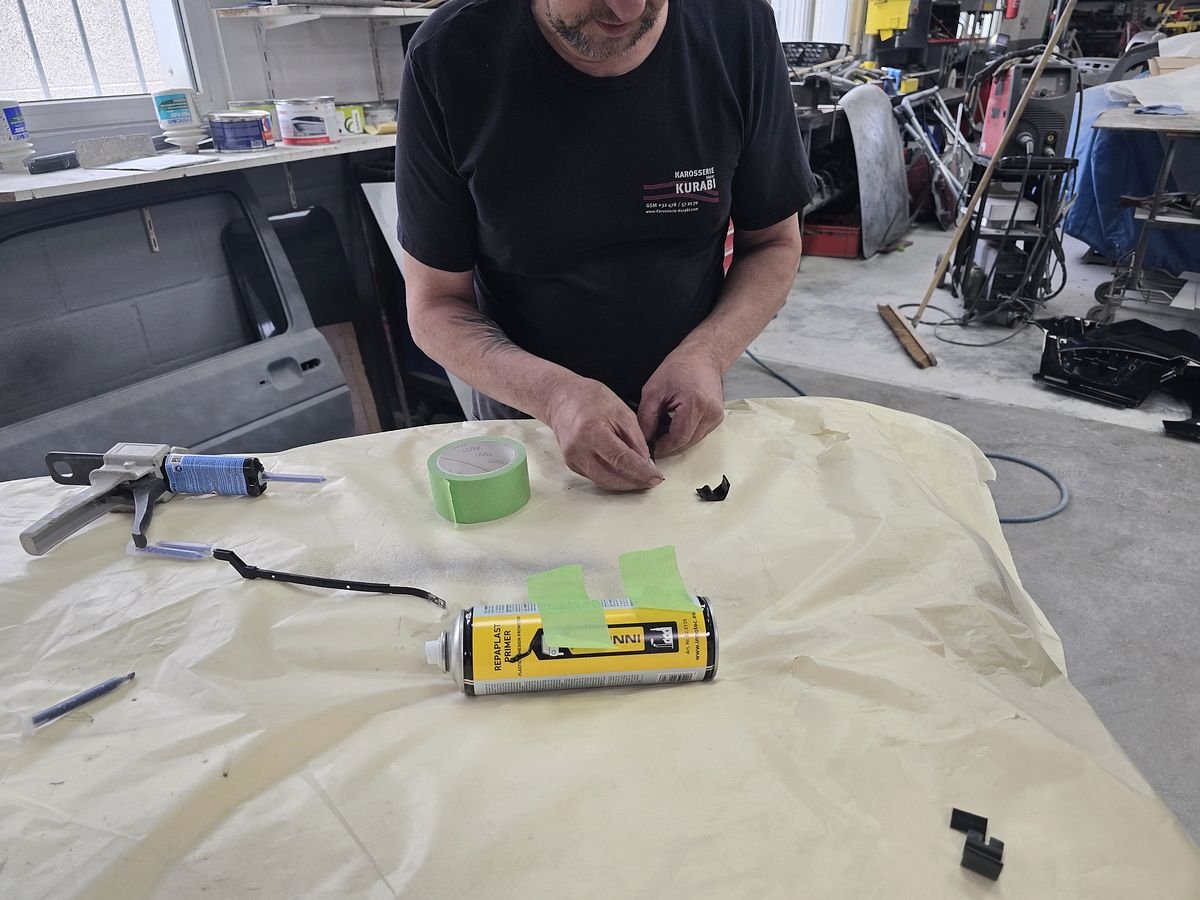

So hab ich die zerbrochenen Teile des Windabweisers meines MLs und die Abdeckkappe des Antennenlochs dabei gehabt um Dieter Kurabi um Rat zu fragen und wie Er diese Probleme lösen würde.
"Da hab ich was für und das ist super." kam dann auf meine Bedenken die Stücke des Windabweisers haltbar zu verkleben. "Ja, und da wäre noch die nicht mehr lieferbare Gummihalterung und Dichtung des Dachantennenlochs, wo das Runde in das Eckige muß. Und das muß bei -20 genauso gut dichthalten, wie bei bis zu 100°C."
"Da hab ich was, kommt mal mit."
Gesagt - getan. Mal eben so blieb es nicht beim Zeigen. Passendes dauerflexibles Material, 2cm von der 3m-Rolle, welche mittlerweile 78,-€ im Einkauf kostet, das sollte halten. "Tu mal sicherheitshalber noch mal 2cm dazu." "Bitteschön.".
Und schon war Er unterwegs zum nächsten Schrank um Werkzeuge und Material für die Klebung der Windabweiserteile zusammenzusuchen. Da standen dann 2 drumrum und staunten, wie man das "mal eben" macht.
Aber seht selbst:

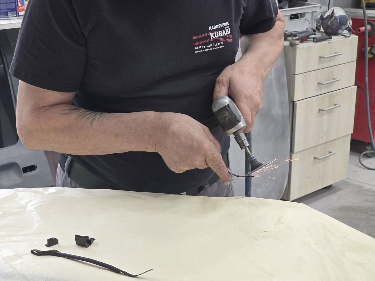

Alle Teile werden zuerst mit der Druckluft-Schleifpapiermaschine angeschliffen.

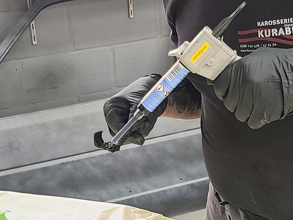

Die 2-Komponenten-Klebepistole liegt bereit.
Kleber auftragen - zusammenfügen - ein paar Sekunden warten...
Der Kleber wird in Sekunden richtig heiß und härtet aber dann auch genauso schnell auf Endfestigkeit aus.
...und ran ans nächste Teil.
Das bedingte mehrere Mischröhrchen, die, so die Ansage, je mit einem €uro zu Buche schlagen.
