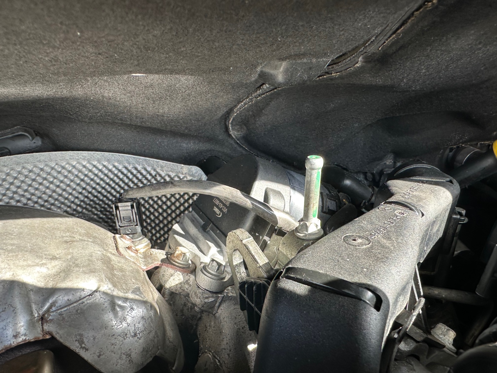

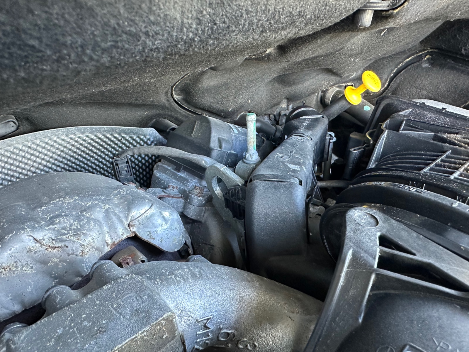

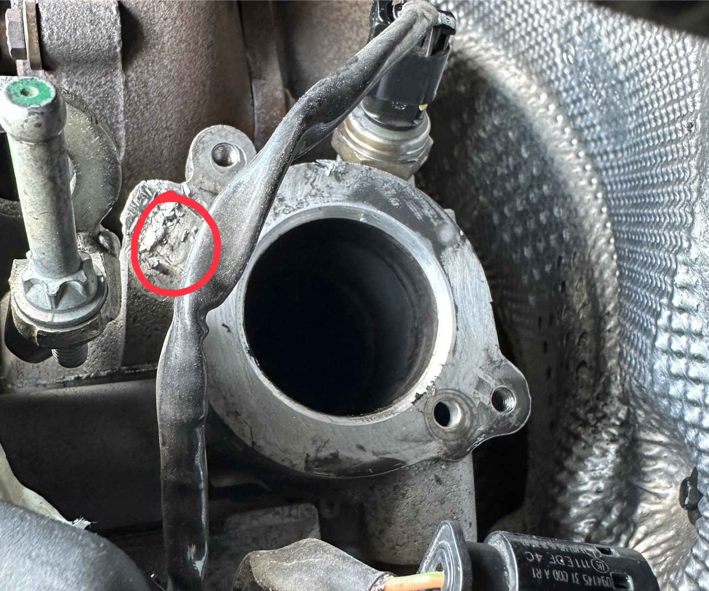

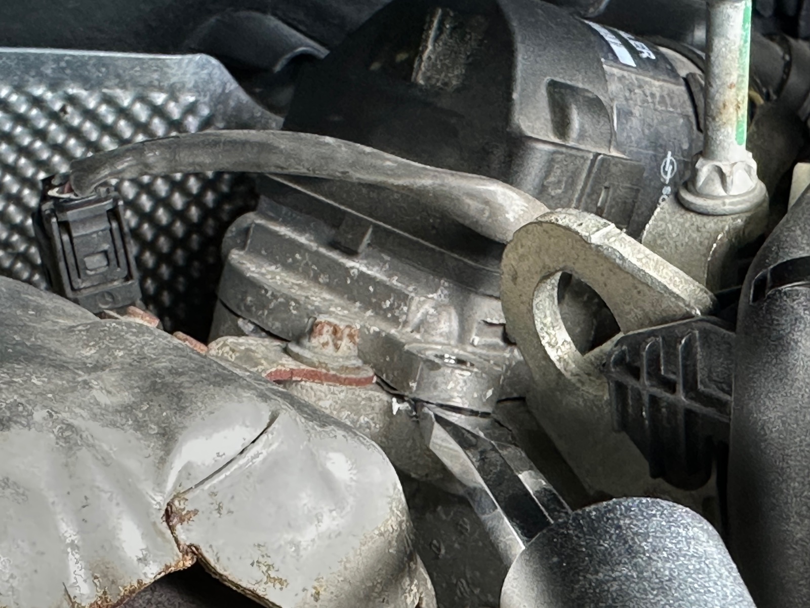

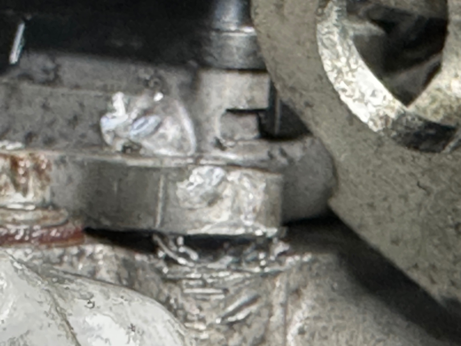

Operation erfolgreich, nach heftigen wehren ohne gravierende Schäden. Ein wenig hat das Befestigungsloch gelitten durch den ersten Einsatz von einem Meißel. Dadurch konnte ich das Ventil zumindest einkleines bisschen bewegen:
Ein erstes Einwirken mit einem ausgeliehenen Rostlöser brachte rein gar nix, schwere Mittel waren angesagt. Nächster Teilehändler ca 10 km weg, also E-Bike geschnappt und los. Injektorlöser ist das Zaubermittel der Wahl:
eingesprüht und durch den Spalt wirken lassen, danach einen Kaffee trinken und raus ging es wie von Zauberhand. Den Stecker noch demontieren und dann die Schlauchschellen
keine Chance da vernünftig dran zu kommen. Also Luftfilter ausbauen, die kleine Verkleidung der Spritzschutzwand und so kam ich zumindest an die untere Schelle zum lösen. Der Rest war dann Kindergeburtstag, bis auf die Spuren des Meißels. Ein Gewinde war nich mehr zu sehen, vorsichtig mit einem kleinen Schraubenzieher in das Loch geklopft und das zusammengeschobene Material aus dem Gewinde gesuhlt. Anschließend die Dichtfläche vorsichtig mit einer Feile entgratet und abgezogen und der Einbau konnte beginnen.

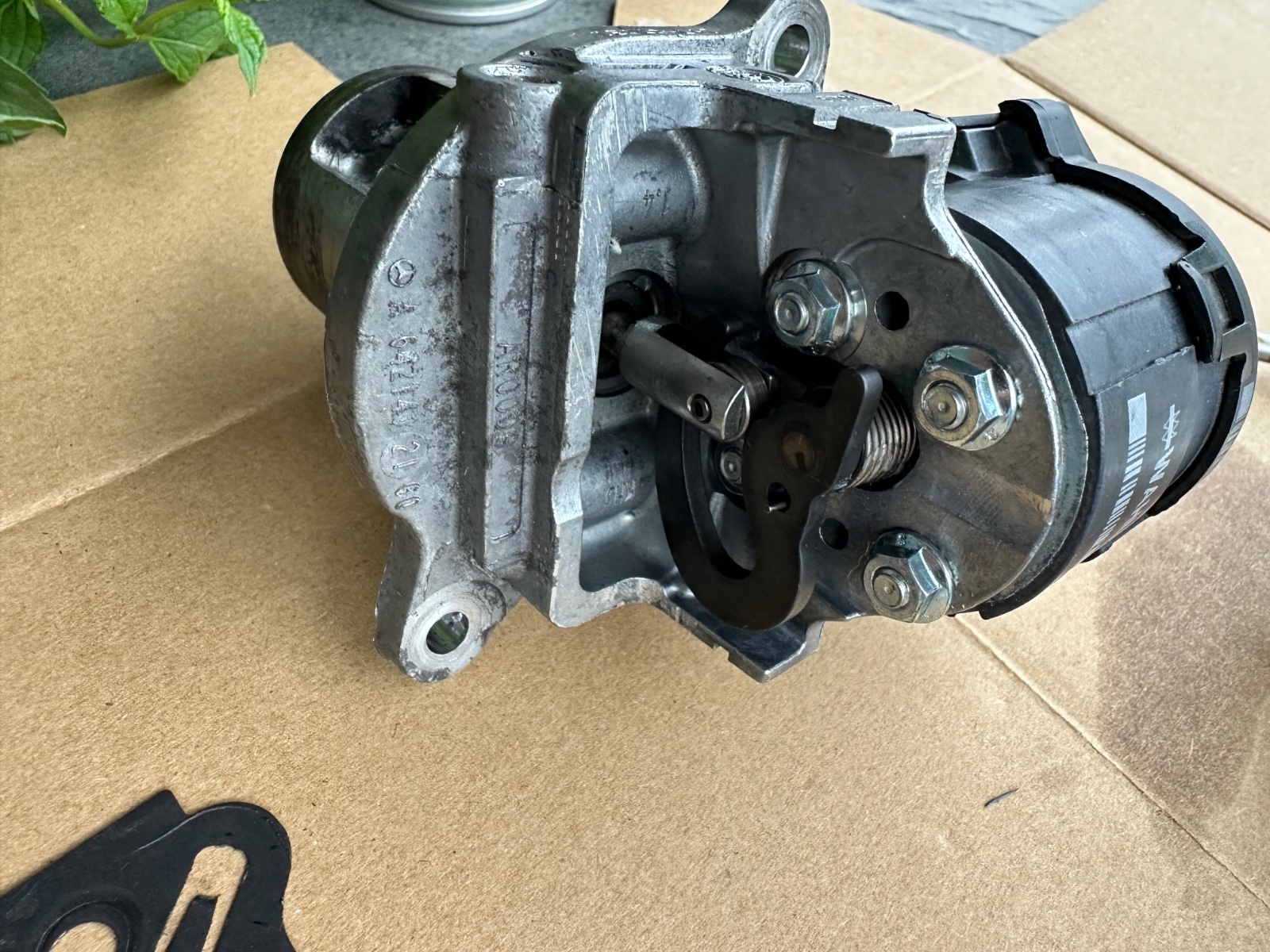

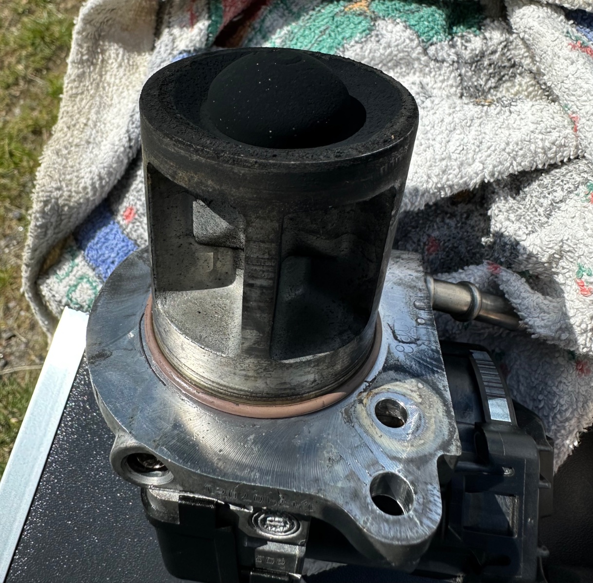

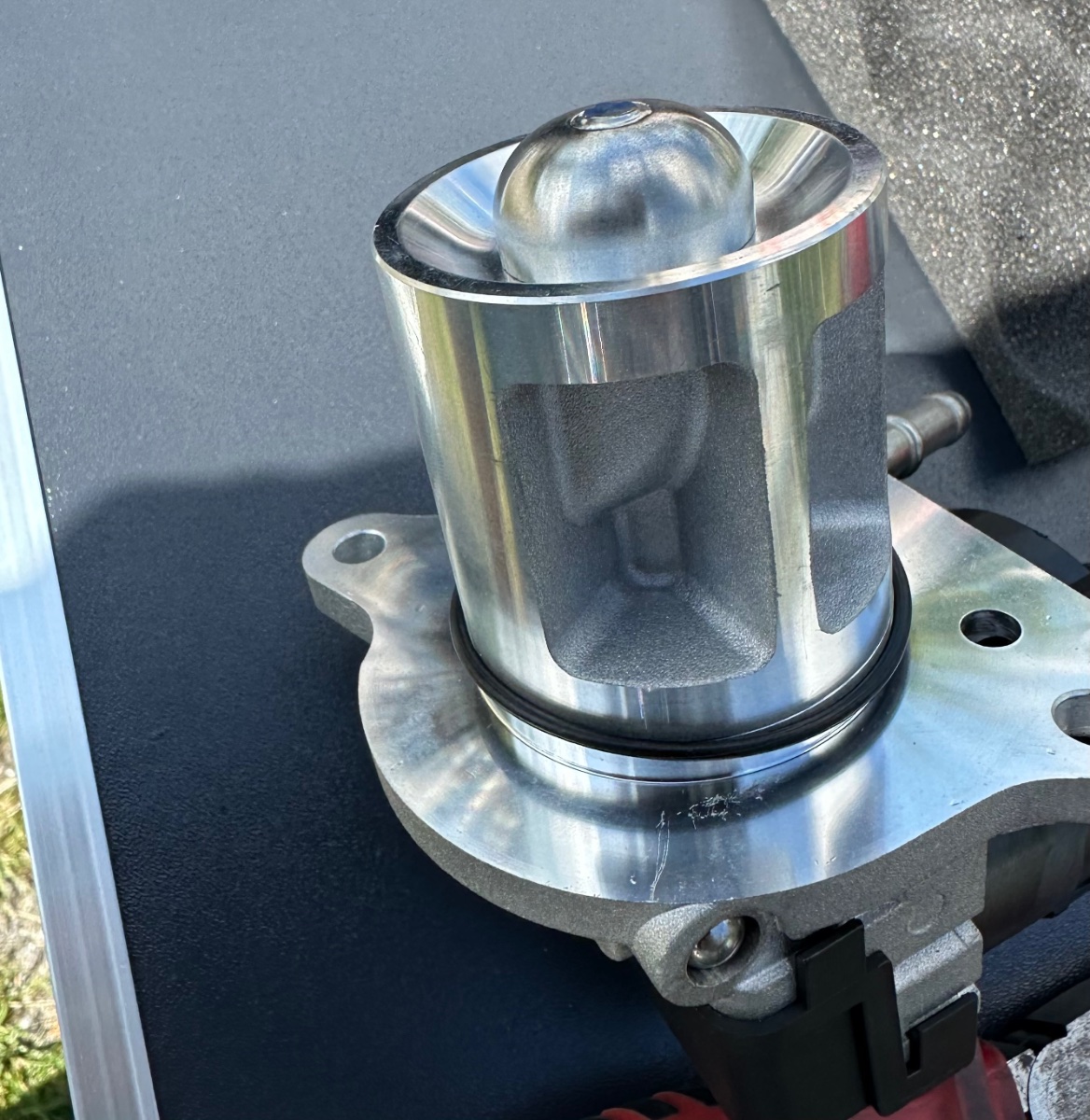

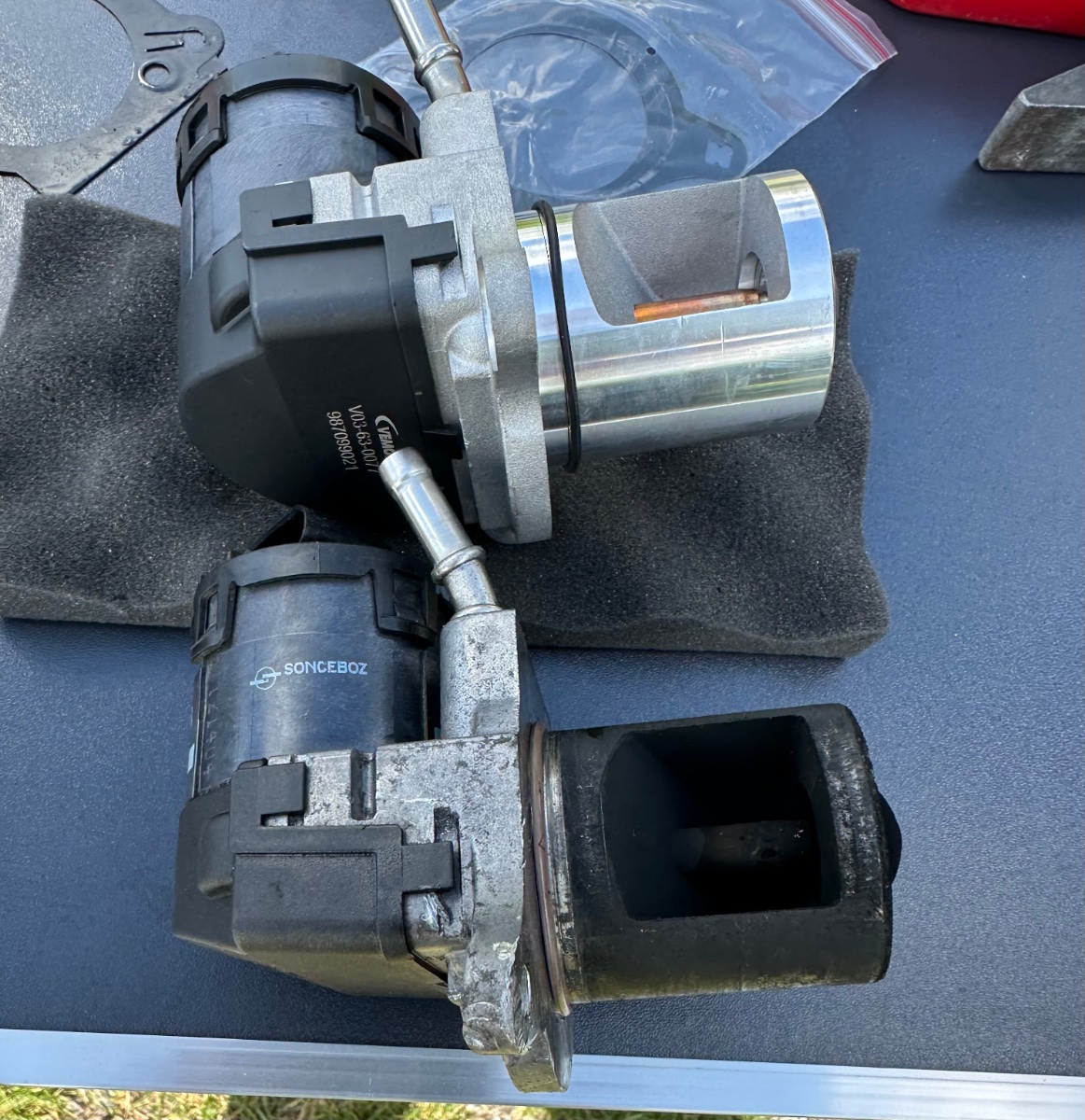

Hier einmal der Vergleich des alten und des neuen Ventils:
Vergleich beider Ventile
Altes AGR-Ventil
Neues AGR-Ventil
Das beleidigte Gewinde
Und hier noch das neue verbaute AGR-Ventil: Nun reichts mir für heut, 31 Km geradelt und noch diese Arbeit… Bin fix und fertig

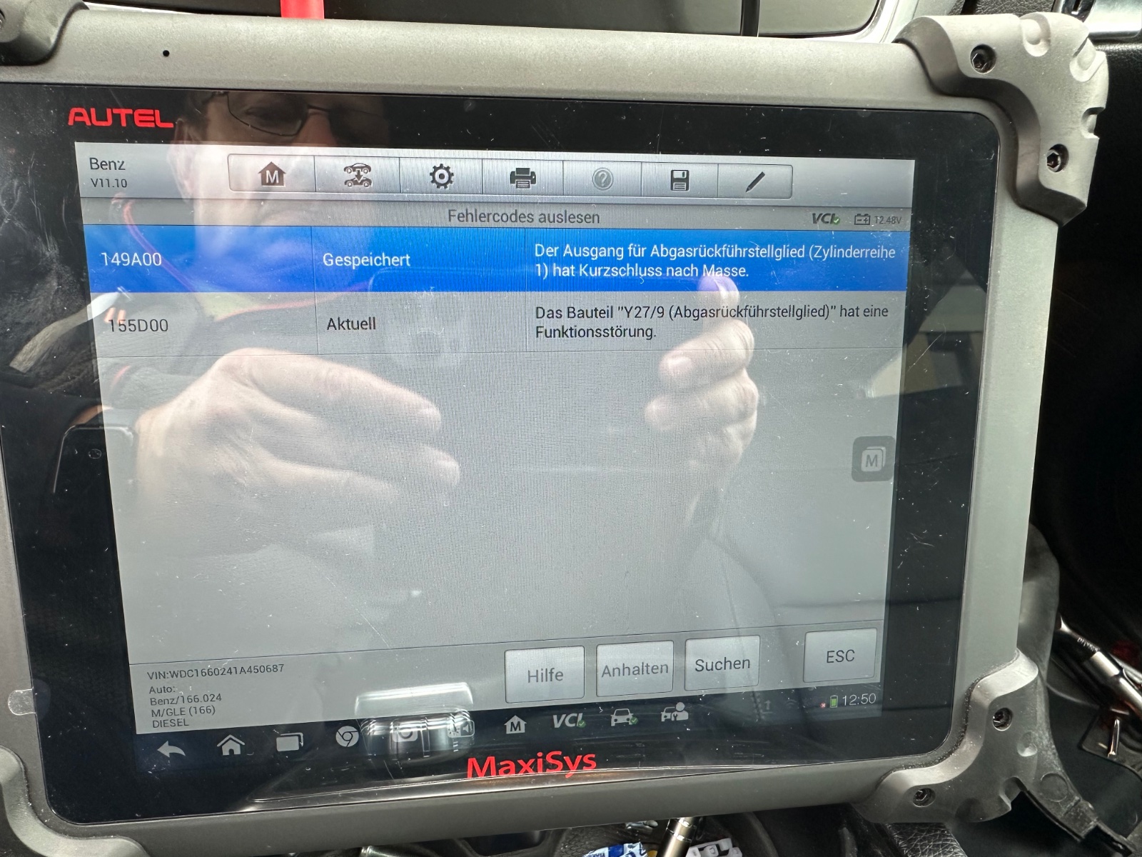

Hallo Manfred, beide Dichtungen waren dabei. Scheinbar war es aber nicht wirklich das AGR-Ventil, steh grad wieder auf der Autobahn und warte auf den ADAC. Gleiches Spiel, Motor im Notlauf und keine Leistung.
Vorher hab ich in der Werkstatt noch den Fehler auslesen lassen: Kurzschluss auf Masse.
Werde den ML jetzt abschleppen lassen und dann mit einem Leihwagen heimfahren.

Hallo Manfred, das Teil war nicht von Pierburg da lagermäßig nicht vorhanden. Jetzt hab ich ja Zeit um darauf zu warten, die Fehlercodes waren die gleichen: DTC 149A00 und DTC 155D00. Im Mercedes Forum hatte jemand das gleiche Problem ebenfalls nach dem Wechsel des AGR-Ventils.

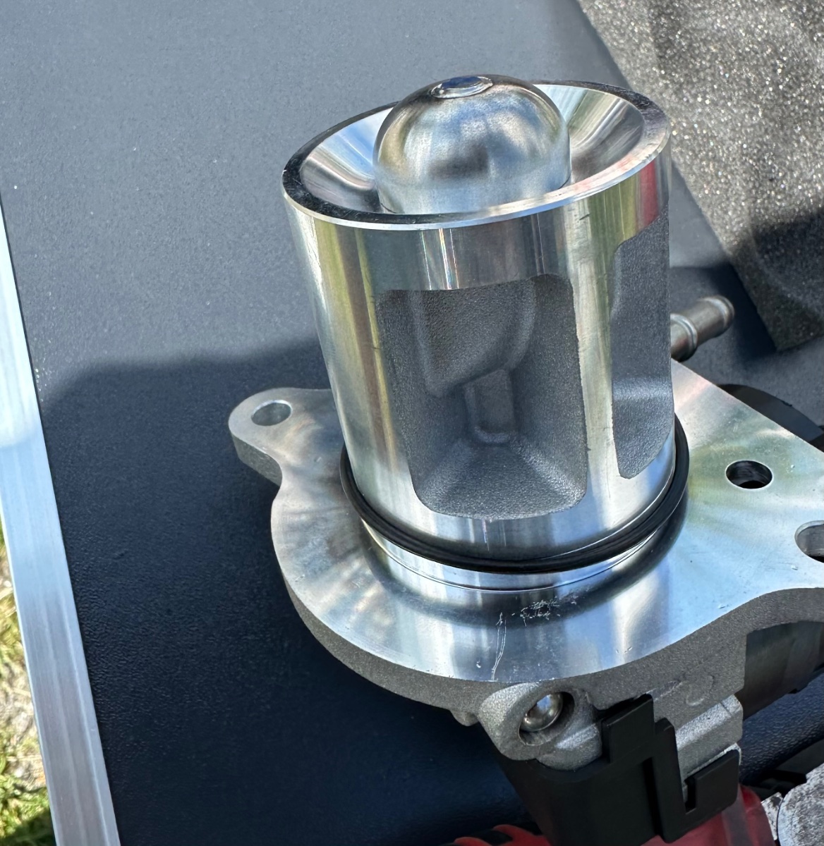

Das ausgebaute AGR-Ventil hab ich mal schnell ein wenig gereinigt:
Und anschließend getestet ob es noch tut was es eigentlich soll:
Mechanisch gesehen funktioniert das AGR wie es soll und verrußt war des minimalst.

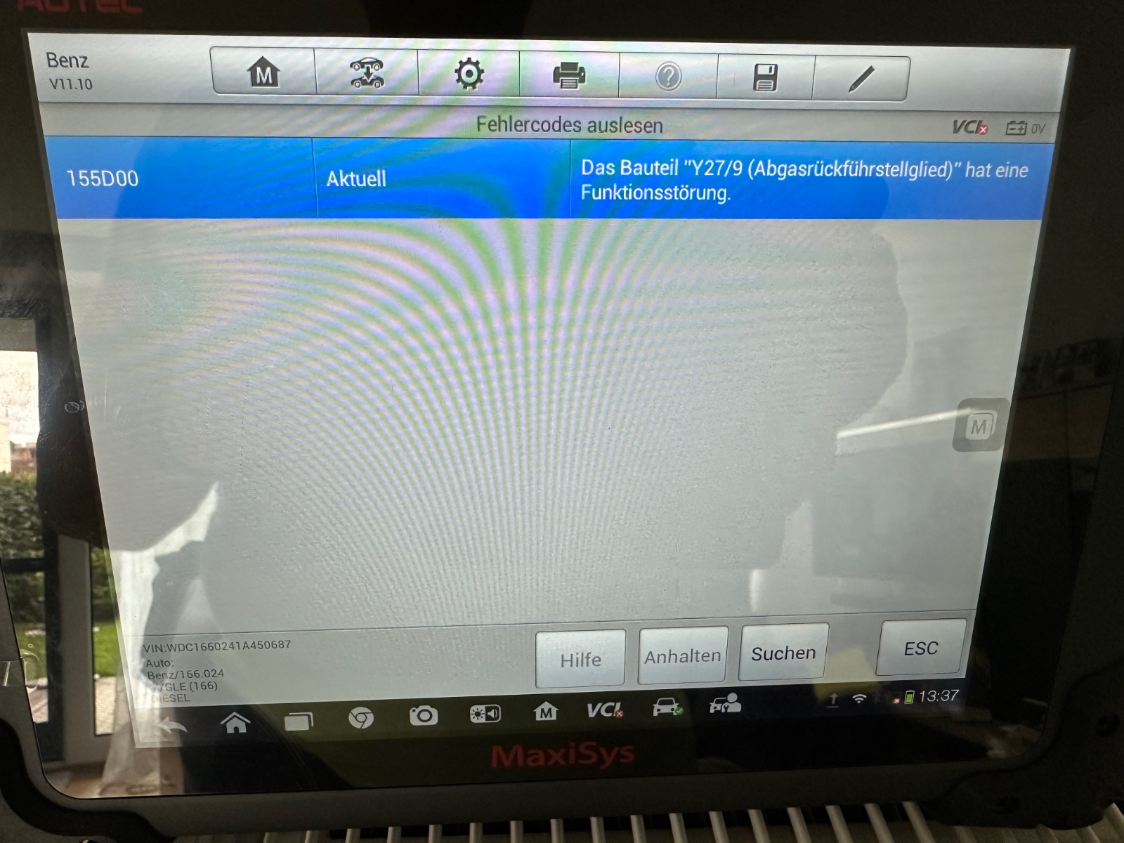

Daheim dann gleich mal mit meinem Auslesegerät nachgeschaut was denn da so drin steht im Fehlerprotokoll:
Fehlerspeicher löschen, den ML laufen lassen, wieder Fehler auslesen. Zum Test das alte Bauteil nur elektrisch anklemmen (ohne es einzubauen) brachte dann zumindest unterschiedliche Strömungswerte. Also den Stecker wieder richtig anklemmen und alle Fehler löschen und neu auslesen:

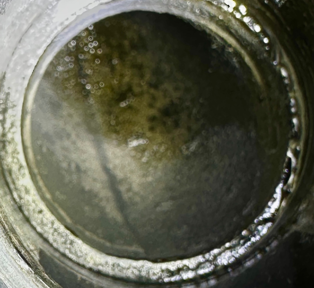

Eine Verschmutzung in den Kanälen schließe ich erst einmal aus, so wie des in dem Kanal vor dem AGR aussieht:
