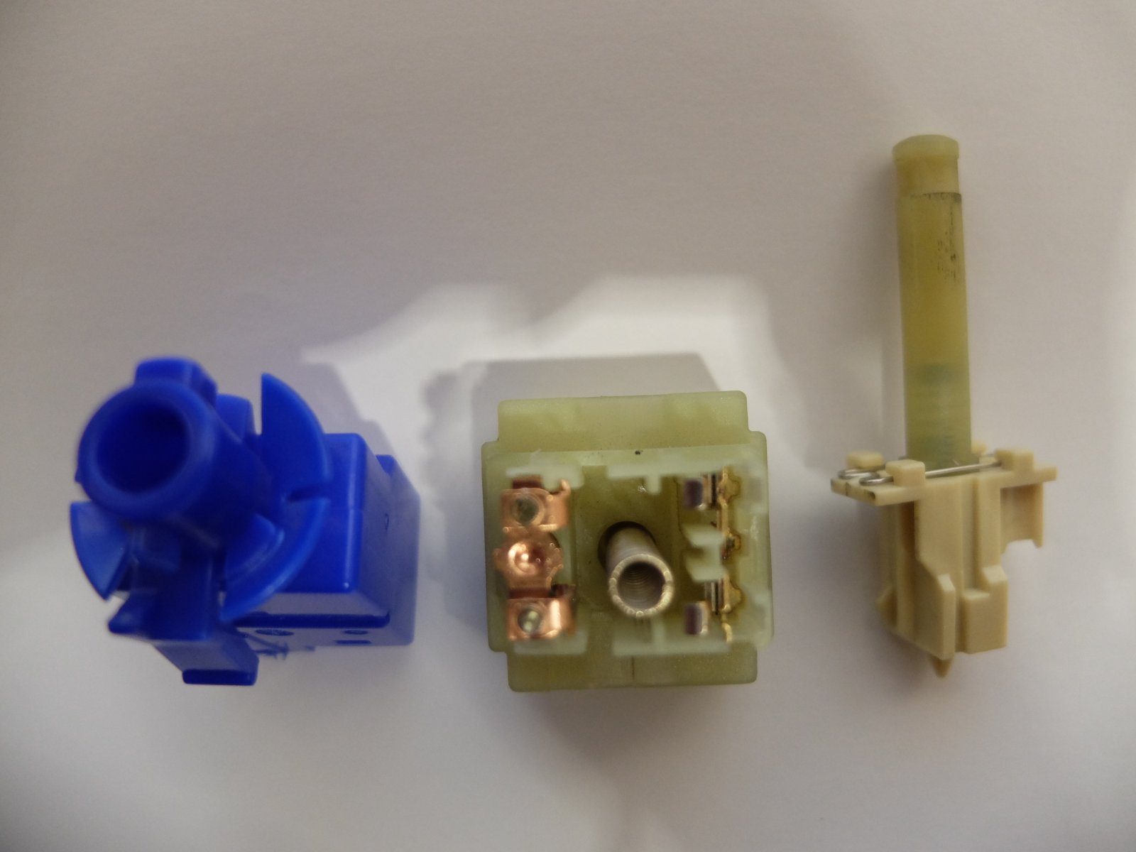

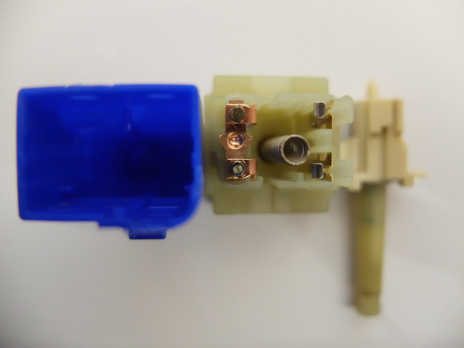

Fotos? Kann ich liefern. Zerlegter Bremslichtschalter. Als Makro-Aufnahmen. Eins so einigermaßen scharf mit allen Einzelteilen und eins mit dem Fokus auf die eigentliche Schaltereinheit. Die Schärfentiefe ist da ziemlich gering. Der blaue Deckel ist nur ca. 2cm höher als der Schalter, aber bei der Aufnahme mit dem Fokus auf den Schalter, vollkommen unscharf.
- Beiträge: 22271
Danke sehr!
Besser geht's nun wirklich nicht!
Super Fotos!
Super Fotos!
@Manfred. Vielen Dank für die Darstellung und auch für mich den Hinweis meine Betriebsanleitung zu suchen. Ich hatte definitv eine Anleitung. Ich werd gleich mal in der Garage schauen, vermutlich liegt sie dort. Hatte alles aufgrund des langen Werkstattbesuchs rausgenommen.
Gruss Jürgen
Gruss Jürgen

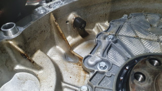

Mein ML hat wieder eine neue HU Plakette.
Jedoch mit einem geringen Mangel: Motor/ Getriebe Ölfeucht.
Ich hatte vorher mal grob drübergeschaut und Öltropfen abgewischt.
Bei der HU war schon wieder Öl. So wie ich es erkennen kann kommt es wahrscheinlich von dem Dichtring Kurbelwelle getriebeseitig.
Ich bin schon am Ausbau des Getriebes. Gibt es evtl eine Anleitung dazu? Das wäre hilfreich.

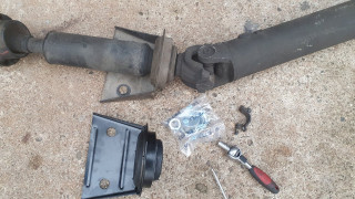

Das Kardanwellenlager ist auch hin. Dazu hab ich ein kleines Video gemacht.
Kardanwellenmittellager
Gruß Sascha
22:15 Das Video hab ich mal so bearbeitet, daß es hier direkt abspielbar sein sollte.
Den Fotos kann ich leider nicht entnehmen, was Du uns da zeigen willst.

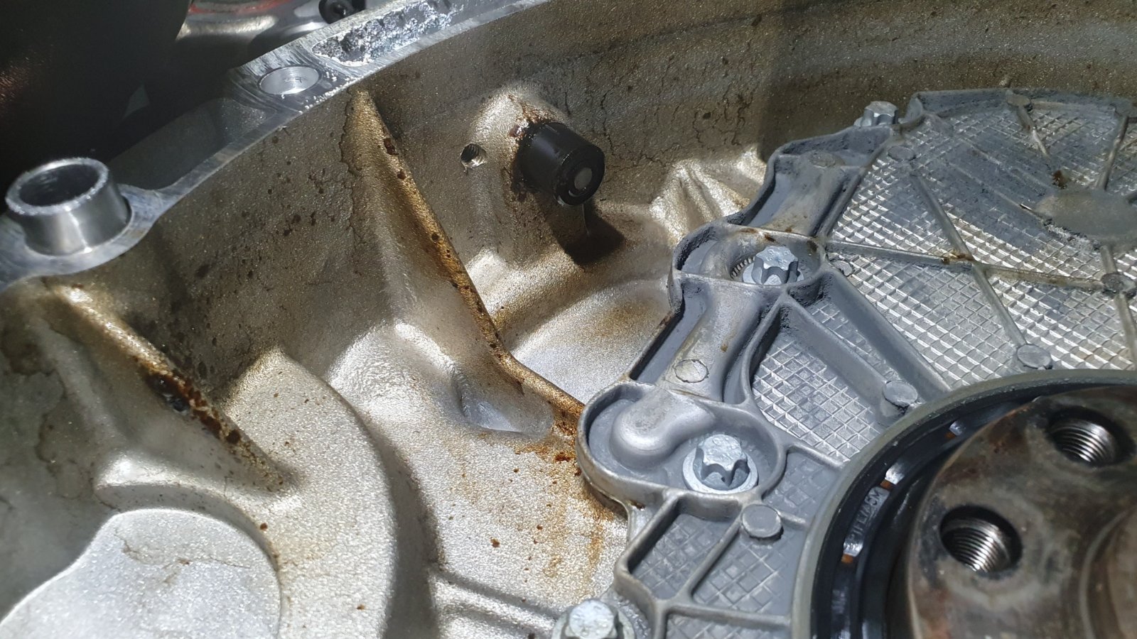

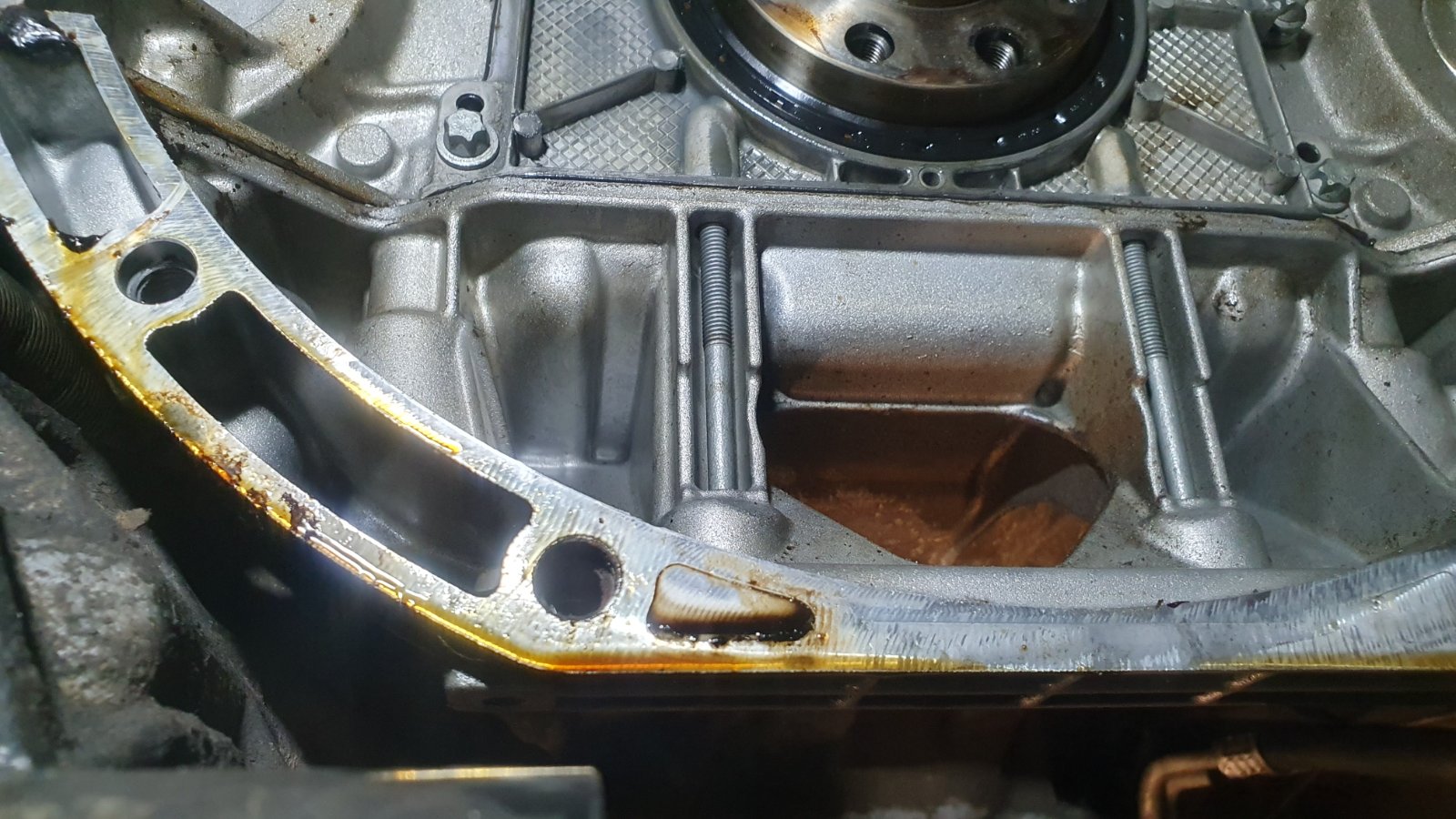

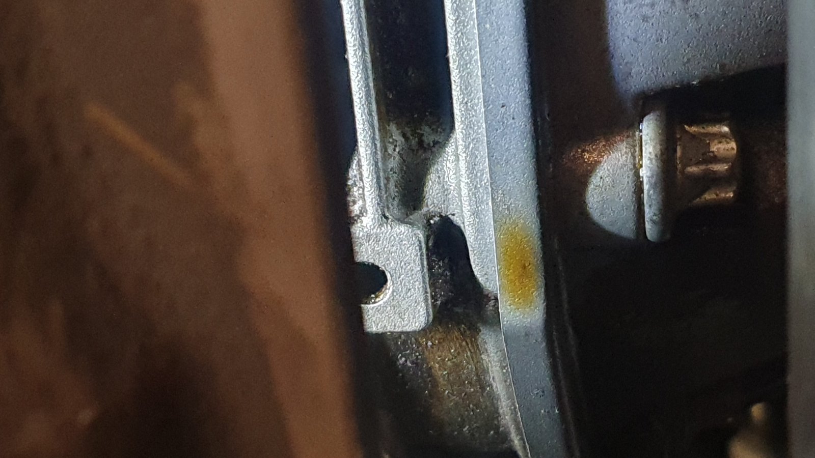

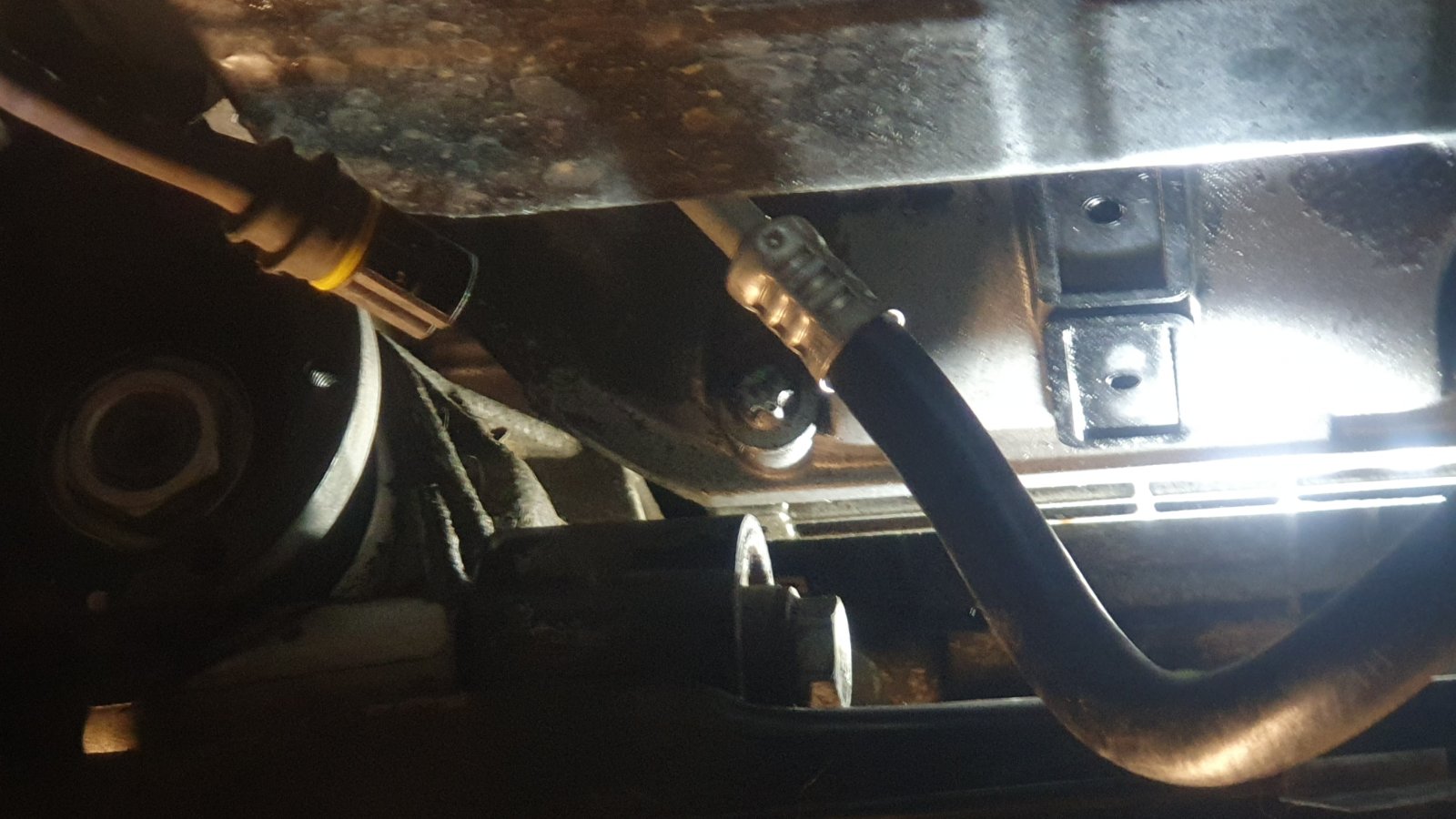

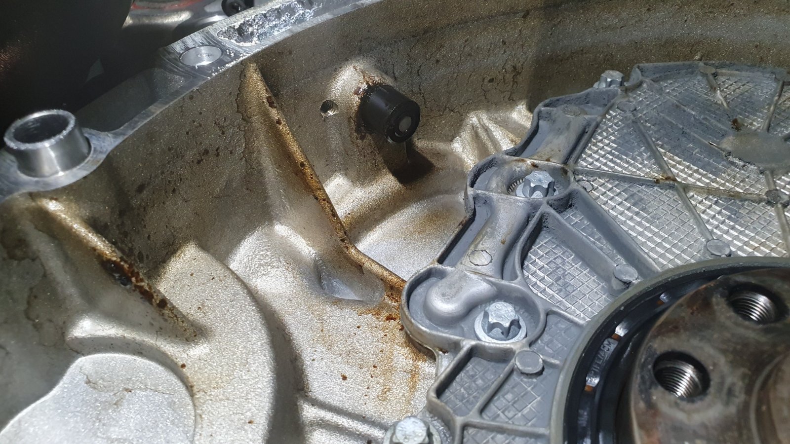

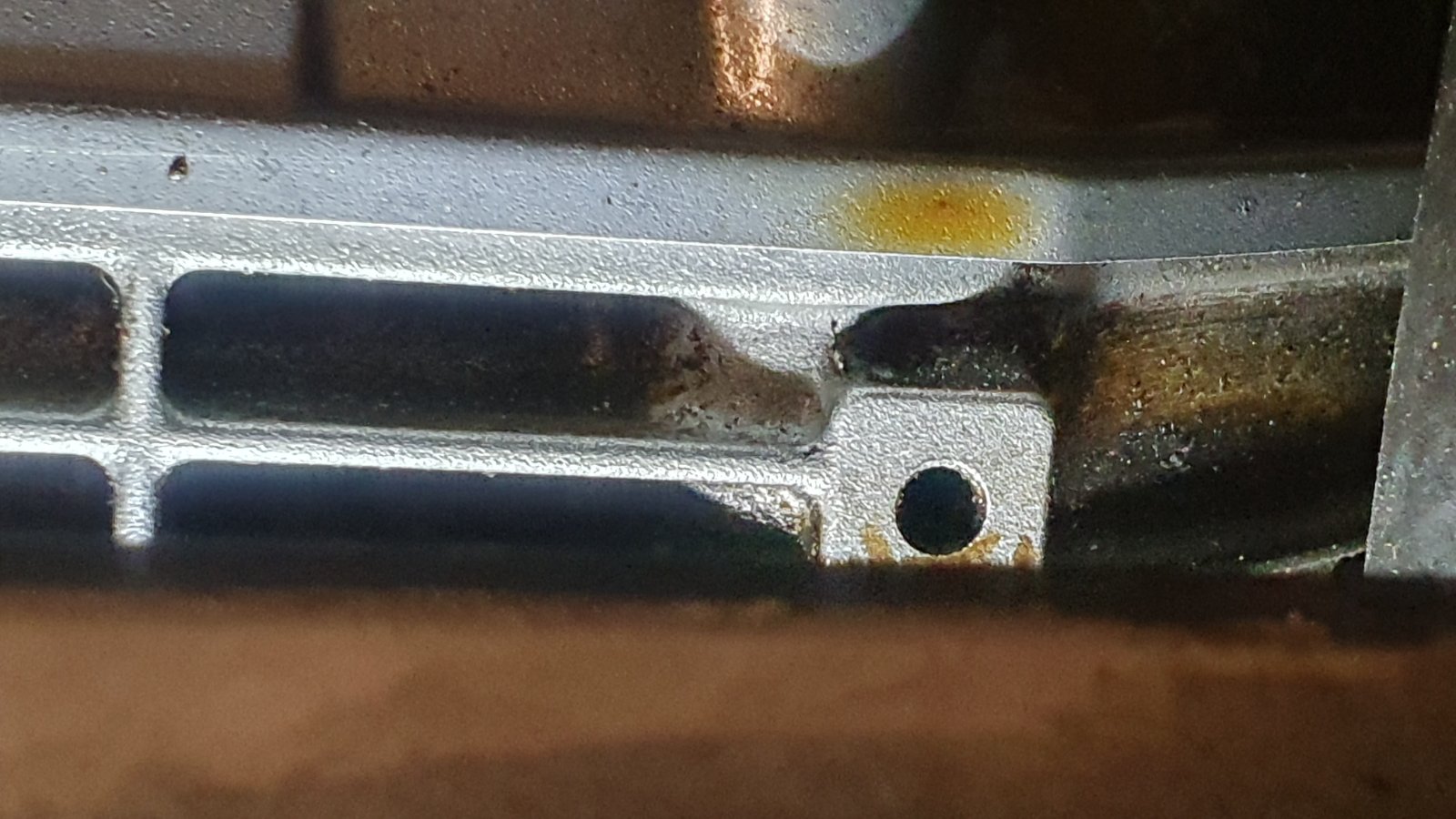

Guten Morgen!
Das sind Bilder von der Stelle wo sich immer der Öltropfen bildet. Es ist da wo das Getriebe an den Motor angeschraubt ist. Ich gehe mal davon aus, dass der Kurbelwellendichtring undicht ist.
Es ist schwierig zu fotografieren da der Rahmen vom Achsträger davor ist, von unten.
Ich fahre heute morgen zur Firma Twinbusch und besorge mir noch einen Getriebeheber.
Das Getriebe ist ja gefühlt einen Meter lang.
Gruß Sascha
10:00 Ja, das Teil nimmt man mal nicht einfach so "auf die leichte Schulter".
Du bist einer der Wenigen, hier bei uns, die sowas allein angehen.
So hoffen wir auf viele weitere Fotos, ggf. auch mit Hinweis von wo nach wo was zu sehen ist.

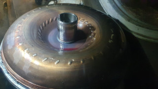

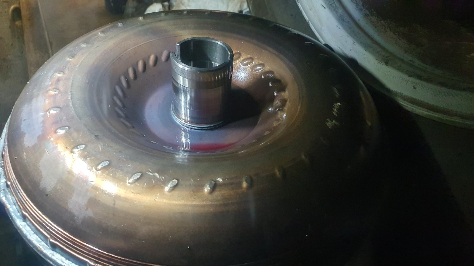

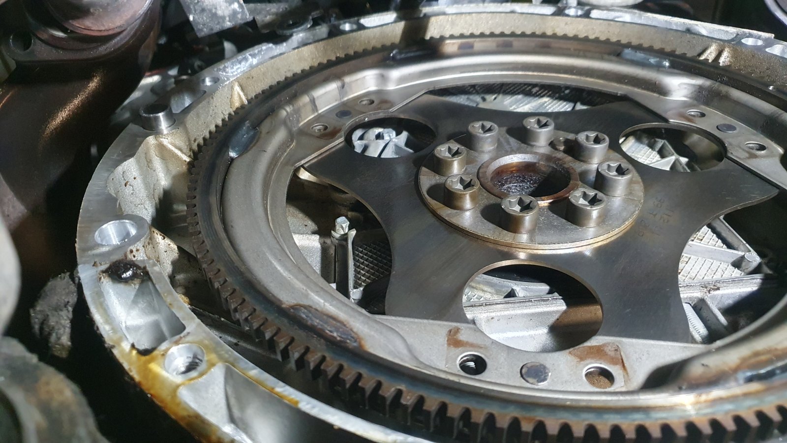

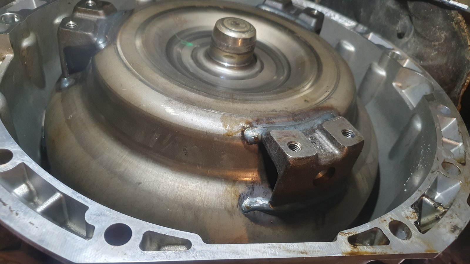

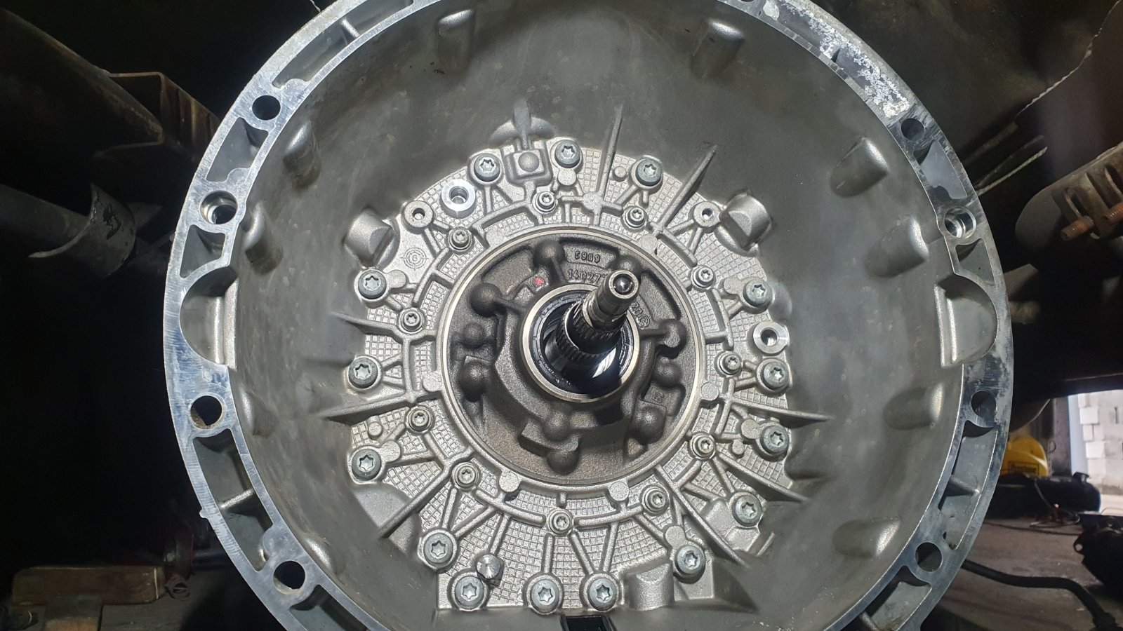

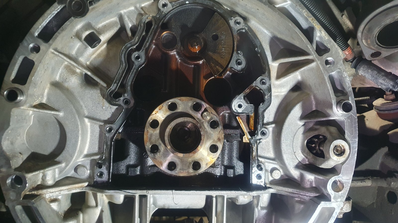

Hallo! Das Getriebe ist raus. Ich werde den Flansch wo der Dichtring sotzt auch ausbauen und neu abdichten.

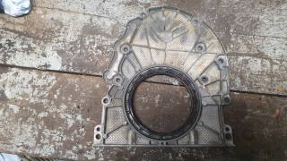

Da das Getriebe schon mal raus ist habe ich auch den Dichtring hinter dem Drehmoment Wandler erneuert

Hallo! Hier noch 2 Videos von dem Kardanwellenlager alt und neu. Gruß Sascha 056

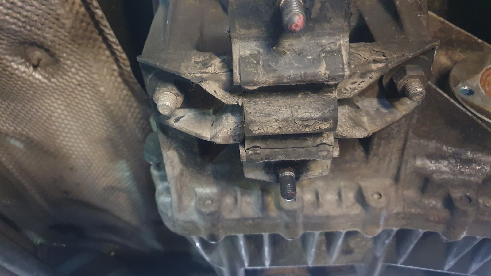

Das Getriebelager habe ich auch erneuert. Gruß Sascha

...aber wenn man sowas nicht alle Tage macht und trotzdem gute Ergebnisse haben will, dann muß man sich halt damit beschäftigen und auch mal was lesen, lernen und optimieren.
Kardanwellenmittellager alt vs neu
Das ist aus den beiden Filmchen nun im "Direktstartmodus", wie der heute erwartet wird, geworden.
Das will ich nun auch so in unseren YouTube-Kanal stellen.
Auch lang nicht gemacht. Mal sehen, ob das wenigstens noch so funktioniert, wie ich es in Erinnerung habe.

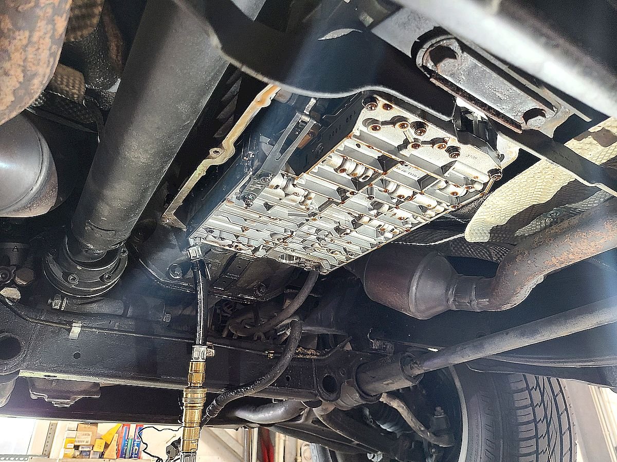

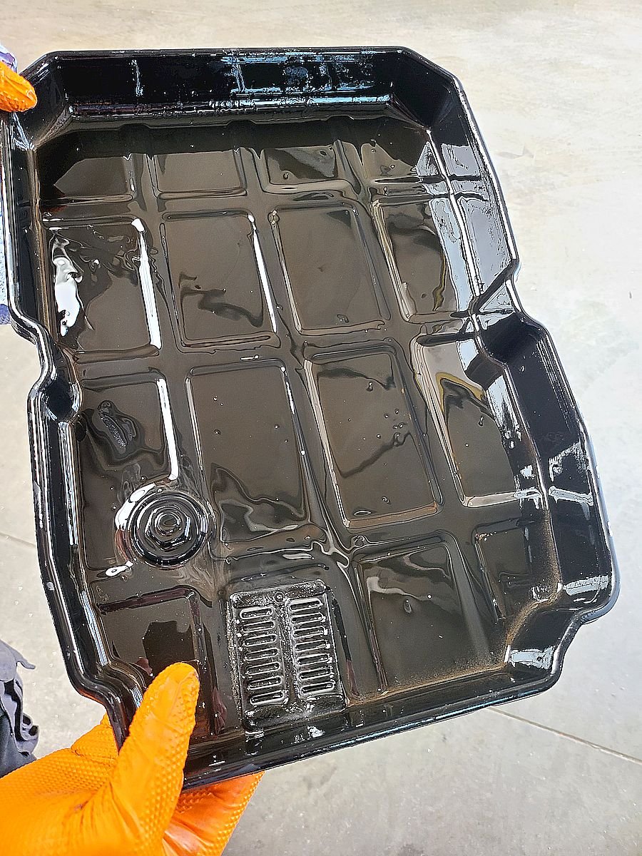

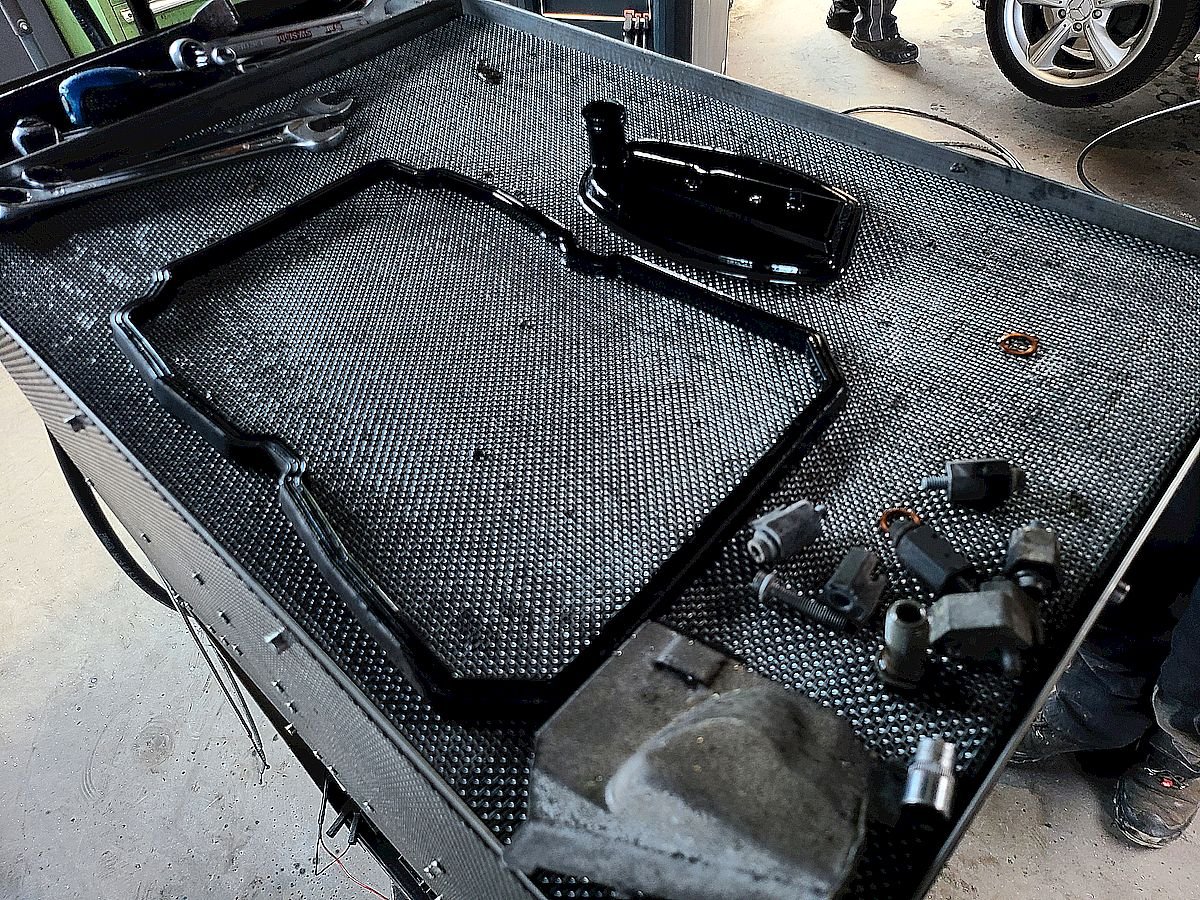

Das Automatikgetriebe unseres ML begann nach der 2.600km Fahrt nach Spanien zu zicken.
Es schaltete kurz vor dem Anhalten abrupt mit einem Ruck in den 1.Gang.
Getriebespülung macht hier Niemand.
Der erfahrene Chef von UWE MOTORS, Benissa, riet zu Getriebeölwechsel wg. Filterwechsel und Magnetinspektion.
Es war lt. Uwe das falsche Getriebeöl drin (rot statt blau).
Magnet wies keine Späne auf.
Nun schaltet das Getriebe wieder wie neu.
Km-Stand 249.995.
Kosten 435,-€uronen.
Grüße aus Spanien

Heute war unser ML mit könichlicher Begleitung bei 512.658km zur Getriebespülung mit Ölwechsel. Das Getriebe wurde vor ziemlich genau 100.000km erneuert. Zum Ölwechsel wird inzwischen von Mercedes alle ca. 60.000km geraten, nachdem sie früher eine lebenslange Füllung propagiert hatten, damit aber sehr viele Getriebe früh kaputt gingen. Die Spülung ist notwendig, da bei unserem Drehmomentwandler keine Ablassschraube mehr verbaut ist und so ohne Spülung etwa 2-3l im System verbleiben würden. Modelle VorMopf haben teilweise noch eine solche.
- KJS001 (9. Jun 2026, 23:44) • HaJo007 (10. Jun 2026, 11:03) • Olaf075 (11. Jun 2026, 07:50)
- Beiträge: 22271
Hier die dazugehörigen Fotos.
Ja, das Öl war schon ganz schön verschmutzt!
Späne waren glücklicherweise keine auszumachen. Nachdem wir uns im Büro ausführlicher vorgestellt hatten und wir mit denen von Schwarz (Familienbetrieb) gute Gespräche geführt hatten, ward uns zugestanden mit in den Werkstattbereich zu kommen und auch Fotos zu machen.
Es war große Übereinstimmung dahingehend, wie man mit Autos und insbesondere mit Youngtimern umzugehen habe, was deren Pflege und Wartung und ggf. Reparatur betrifft.
Nach Fertigstellung, übrigens zu einem deutlich günstigeren Kurs für die Getriebespülung (mit MANN-Filter, versteht sich) als wir das bisher von unseren MB-Kooperationspartnern kannten, drohten wir sehr glaubwürdig damit wiederzukommen.
