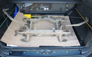

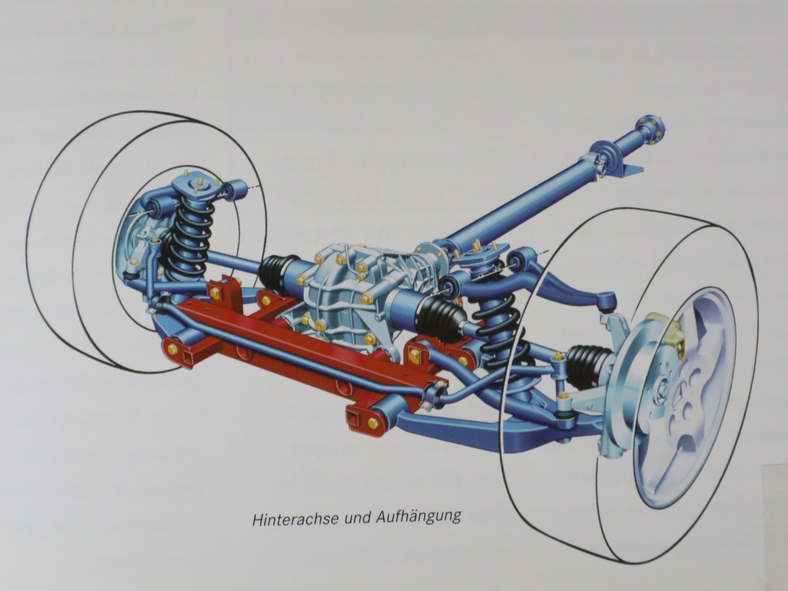

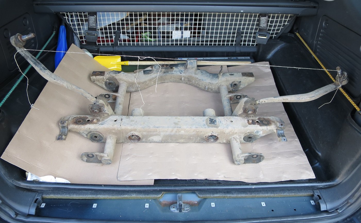

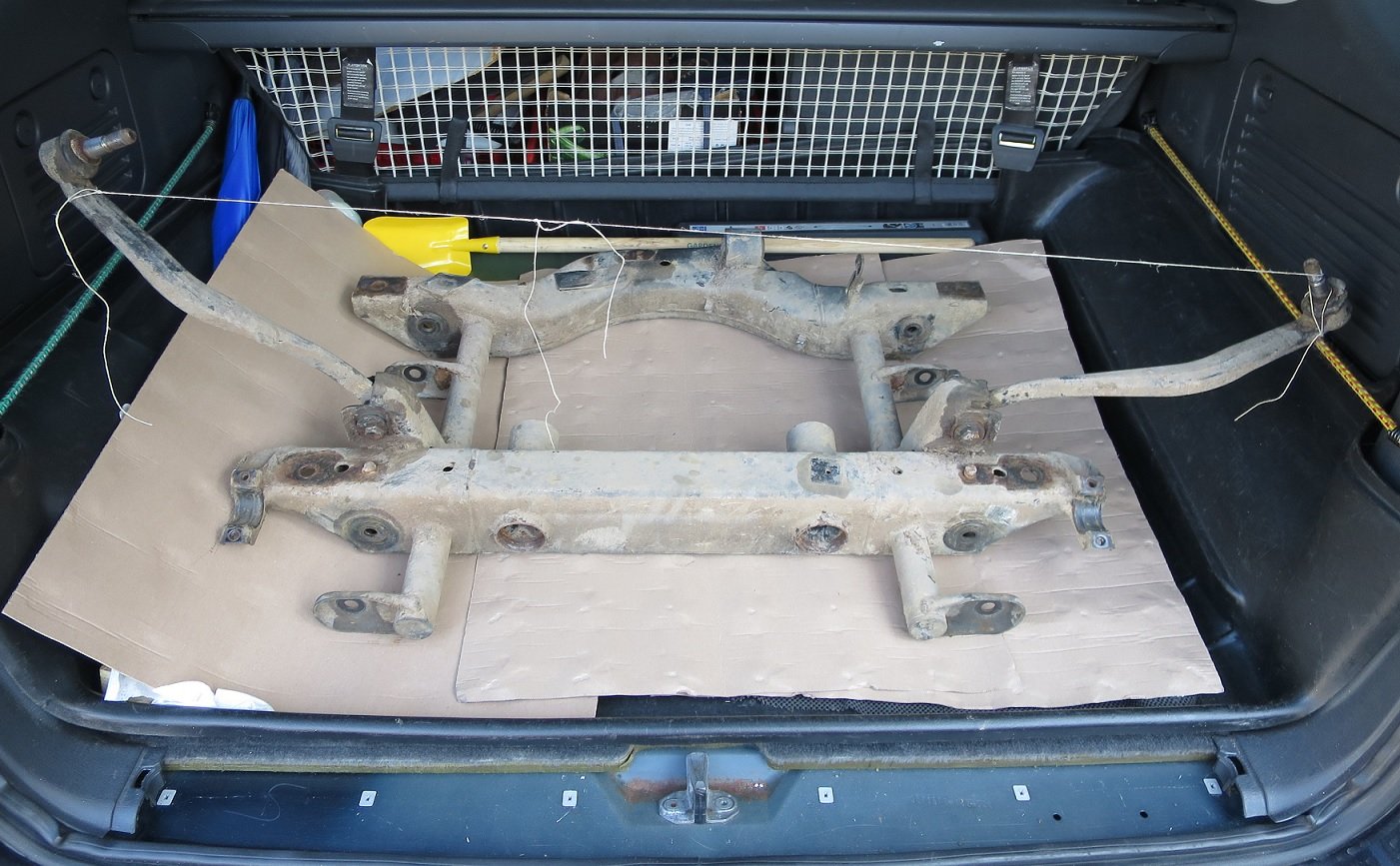

neulich wurde bei der Hauptuntersuchung meines ML der Hinterachsträger als wesentlicher Mangel notiert, denn man fand daran ein kleines Rostloch.
Neu gibt es ihn nicht mehr, aber gebrauchte gibt es einige.
Nun ist meine Überlegung: Selber tauschen oder tauschen lassen?
Im WIS finde ich nur eine Anleitung zum Ausbau der gesamten Hinterachse. Meines Erachtens geht der Hinterachsträger aber auch einzeln raus.
Mich würde interessieren:
1. Hat von Euch schon mal jemand den Hinterachsträger gewechselt oder hat dabei zugeschaut? Wenn ja, wie ist man vorgegangen?
2. Was haltet Ihr von meiner im Folgenden beschriebenen Vorgehensweise, um ihn selber zu wechseln? Anbei auch ein Querschnittsbild der Hinterachse, die rote Schweißkonstruktion ist der Hinterachsträger.
Stichwortartige Beschreibung, wie ich vorgehen würde:
1. ML steht auf Montagegrube.
2. Alle Schrauben, die zu lösen sind, lösen (nur lösen, nicht rausschrauben).
3. Hinteren Stabi an den zwei Gummilagern abschrauben.
4. Bremsleitung am Hinterachsträger ausclipsen.
5. ML hinten etwas aufbocken, so dass er mit dem Rahmen auf Holzklötzen auf dem Garagenboden steht, Räder haben noch Bodenkontakt (bin unsicher ob das nötig ist).
6. Differential mit Kantholz (steht senkrecht) gegen Boden der Montagegrube abstützen.
7. Alle Schrauben, mit Ausnahme der vier Schrauben, mit denen der Hinterachsträger am Rahmen ist, komplett rausdrehen. Ggf. rütteln und hebeln damit alles beweglich bzw. locker ist.
8. Die vier Schrauben, mit denen der Hinterachsträger am Rahmen ist, komplett rausdrehen.
9. Hinterachsträger nach unten ablassen. Er ist nun im Stützbalken gefangen.
10. Differential mit zweitem Kantholz, das waagerecht über der Montagegrube liegt, abstützen.
11. Alten Hinterachsträger aus Stützbalken nehmen, „neuen“ Hinterachsträger einfädeln.
12. Einbau in umgekehrter Reihenfolge.
Ich würde mich sehr über Eure Rückmeldungen, Hinweise und Kritik freuen. Falls ich die Aktion selber durchziehe gibt es natürlich Fotos davon.

Heute habe ich bei einem Autoverwerter einen Hinterachsträger ausgebaut. Durch das selber ausbauen habe ich gelernt und Erfahrung gesammelt. Es hätte auch günstigere zu kaufen gegeben die schon fertig ausgebaut waren.
Es scheint schwierig zu sein, eine Werkstatt zu finden, die den Hinterachsträger wechselt; die ersten drei haben mir schon abgesagt, und der Mercedeshändler in Heilbronn ruft als Richtpreis 2.700 Euronen auf, wohlgemerkt nur für die Arbeit, es könne auch mehr werden.
Wie es scheint werde ich den Hinterachsträger wohl selber tauschen, einerseits mangels williger Werkstatt, andererseits angesichts Mondpreisen.
Beim Ausbau gab es drei interessante Punkte bzw. ungeklärte Fragen:
a) Wie man das Handbremsseil aushängt hätte ich besser vorher recherchiert; es gelang nicht, schließlich wurde es durchgezwickt. Denn auf der rechten Seite geht es durch eine Führung, die am Hinterachsträger festgeschweißt ist.
b) Das Spenderfahrzeug war vor Facelift, FIN W1631361A….
Laut meinem EPC wurde im W163136 derselbe Hinterachsträger verbaut wie in meinem W163113, allerdings hat er in meinem ein Fangband, im Spenderfahrzeug nicht. Kann das sein? Was habe ich übersehen?
c) Die Spurstangen ließen sich am Hinterachsträger nicht lösen. Letztlich versuchten sich zwei Mitarbeiter der Autoverwertung, von denen ich mir hier und da ein paar Kniffe abguckte, sie schafften es auch nicht. Auch als der Hinterachsträger ausgebaut am Boden lag klopfte ich mit meinem 1 kg Hammer wie wild auf die Schraube, sie rührte sich nicht. So blieb mir nichts anderes übrig, als die Spurstangen auch zu kaufen. Und wie ich unter meinen ML blicke sehe ich, dass an der rechten Spurstange die Höhenverstellung für die Xenon-Scheinwerfer befestigt ist, das gab’s beim Spenderfahrzeug nicht, also kann ich zumindest die rechte Spurstange für meinen ML garnicht nutzen. Wir schauten auch an einem anderen W163, an dem der Hinterachsträger schon raus war, und konnten uns beim Anblick dessen hinterer Spurstangen nicht erklären, was da wohl los ist.
Mein Fazit für meinen beabsichtigten Hinterachsträger-Tausch:
• Recherche wie man das Handbremsseil aushängt.
• Schauen ob / wie ich die Spurstangen rausbekomme. Ggf. neue Gummilager bestellen falls sich welche finden.
• Man kann das Differential auch mit großen Kabelbindern an der Reserveradhalterung aufhängen, die Antriebswellen an den oberen Querlenkern, die Kardanwelle an der oberen Fangbandbefestigung (wenn der Wagen ein Fangband hat).
Über Eure Ratschläge, Erfahrungen usw. freue ich mich weiterhin sehr.
