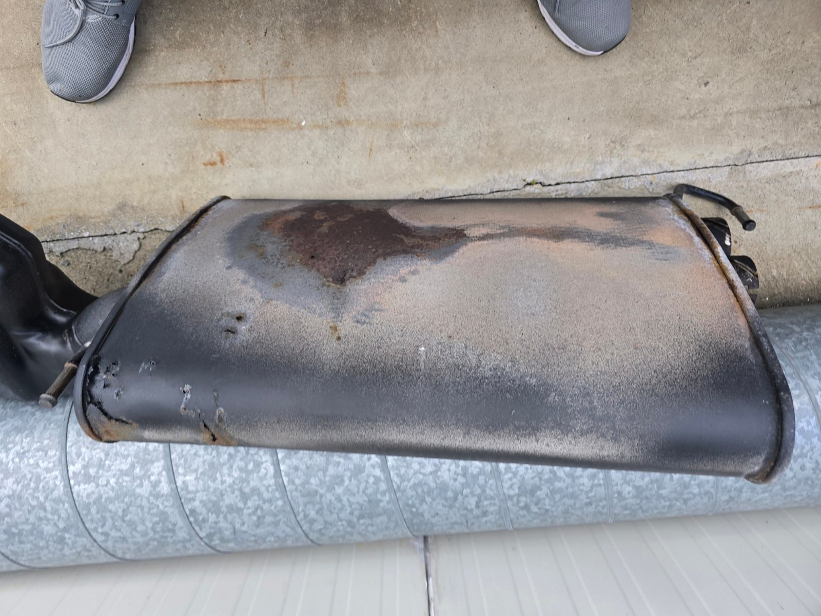

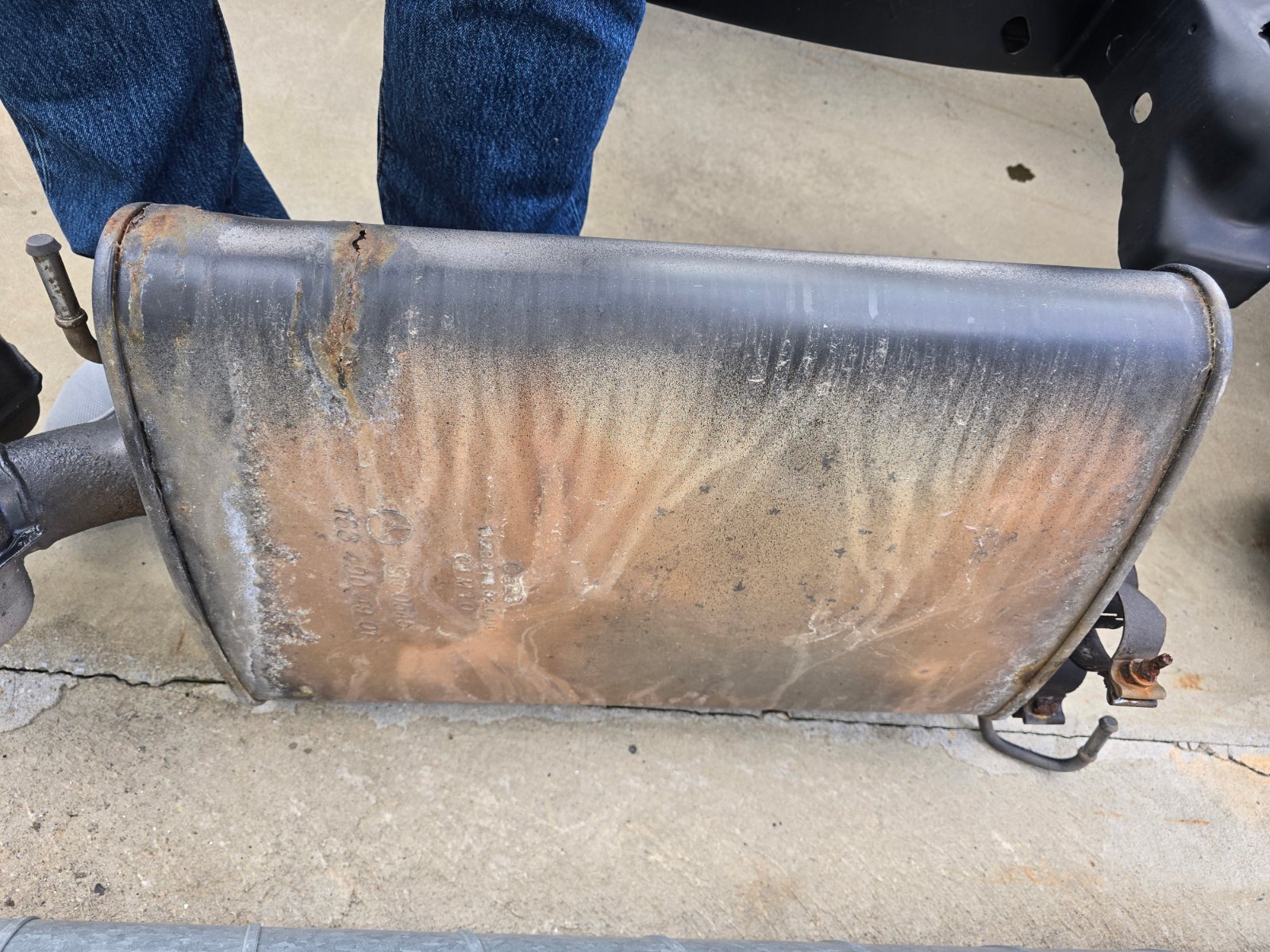

Heute war ich mal wieder bei unserem ML, da Dieter gerade wieder aus dem Urlaub zurück ist. Wir haben schon mal die ganzen demontierten Teile aus dem Lager, neben der Karosserie positioniert. Es soll jetzt an die Montage gehen und ich werde in den nächsten Tagen alle Teile vor deren Einbau gründlich reinigen und sichten, was an Kleinteilen vielleicht noch ersetzt werden sollte, so dass der Zusammenbau dann einfacher von der Hand geht.
Für die Reparatur des Schalldämpfers habe ich heute noch Herrn Grywotz kontaktiert, der ja schon die Katalysatoren erneuert hatte. Dieter würde einfach einen Blechmantel um den Dämpfer schweißen, vielleicht hat Grywotz da eine noch bessere Lösung. Fotos vom Schalldämpfer habe ich ihm schon geschickt.

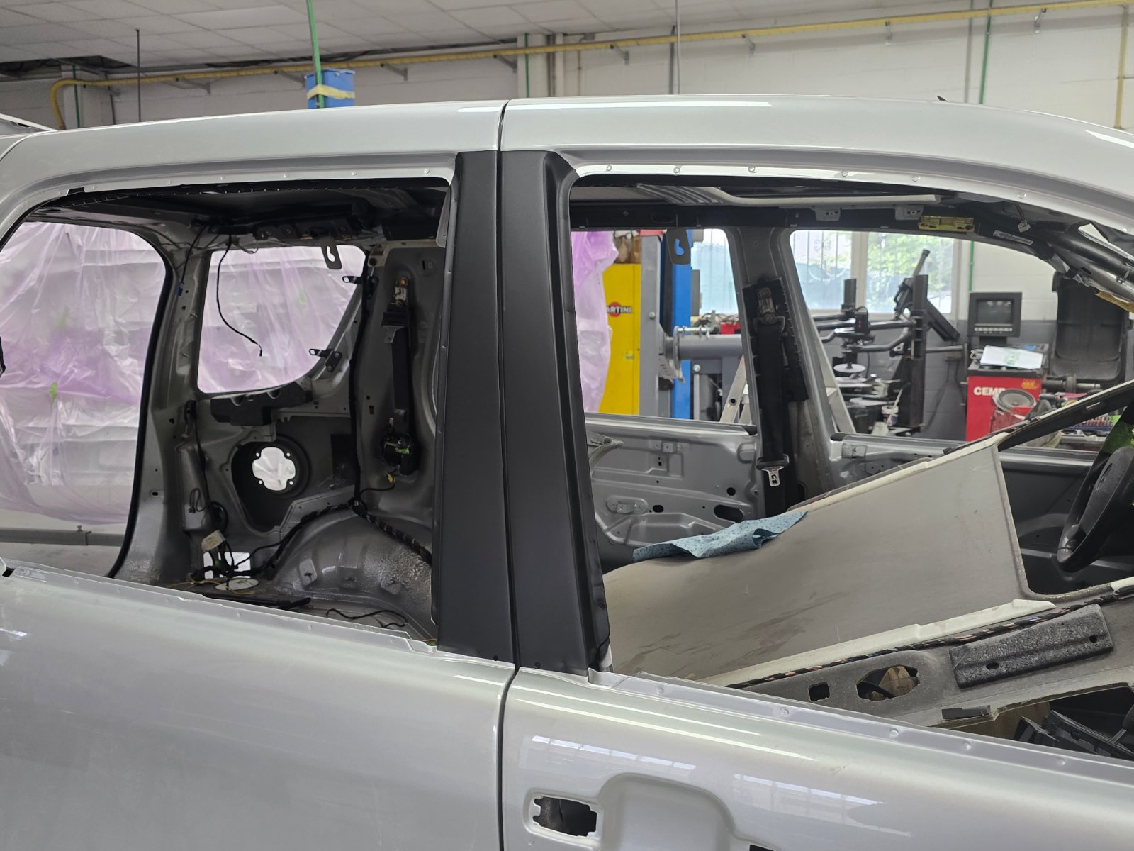

Heute habe ich mal ein paar Stunden Reinigungsarbeit geleistet. Das war die obere Dichtung zwischen Karosserie und Heckklappe, die man nicht mehr kaufen kann, die Heckklappendichtung, sowie die beiden Schienen unterhalb der Dachreling. Wenn man das ordentlich machen möchte, hält das ungemein auf. Aber es geht voran. Jetzt kann die Heckklappe montiert werden und wenn die Dachreling fest ist, kann der Himmel rein, worauf dann die Windschutzscheibe folgen wird.

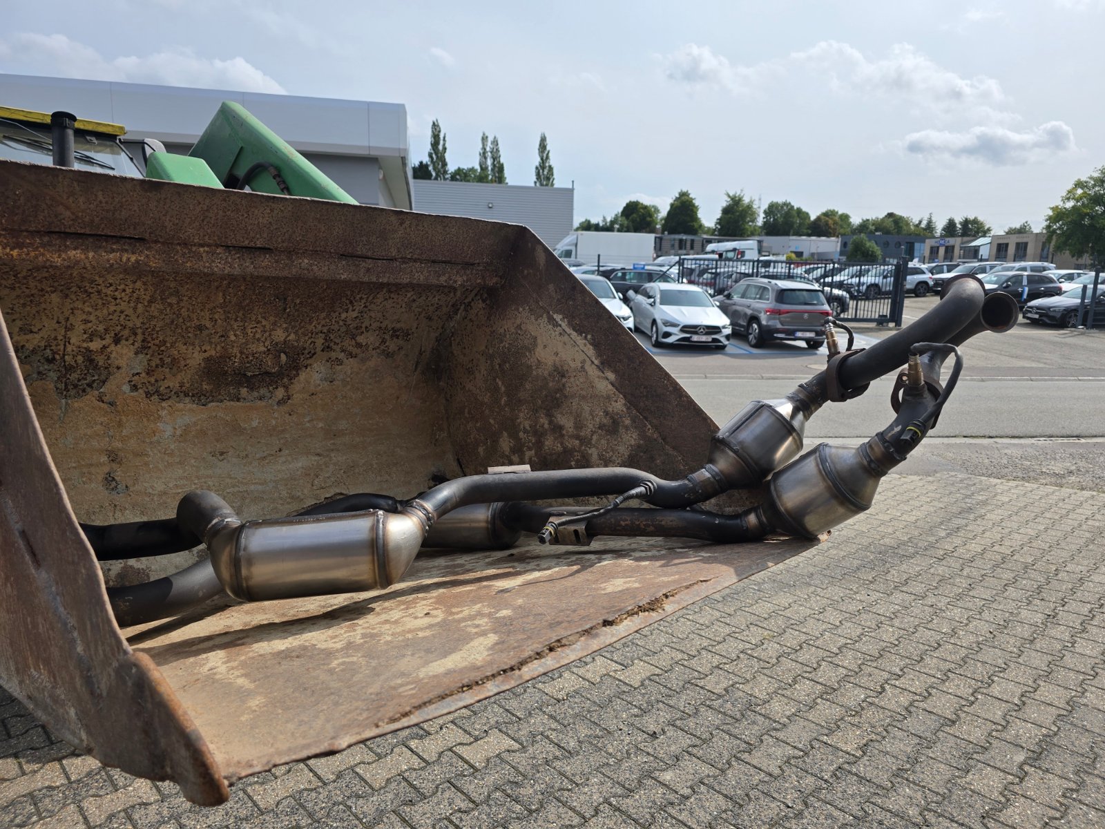

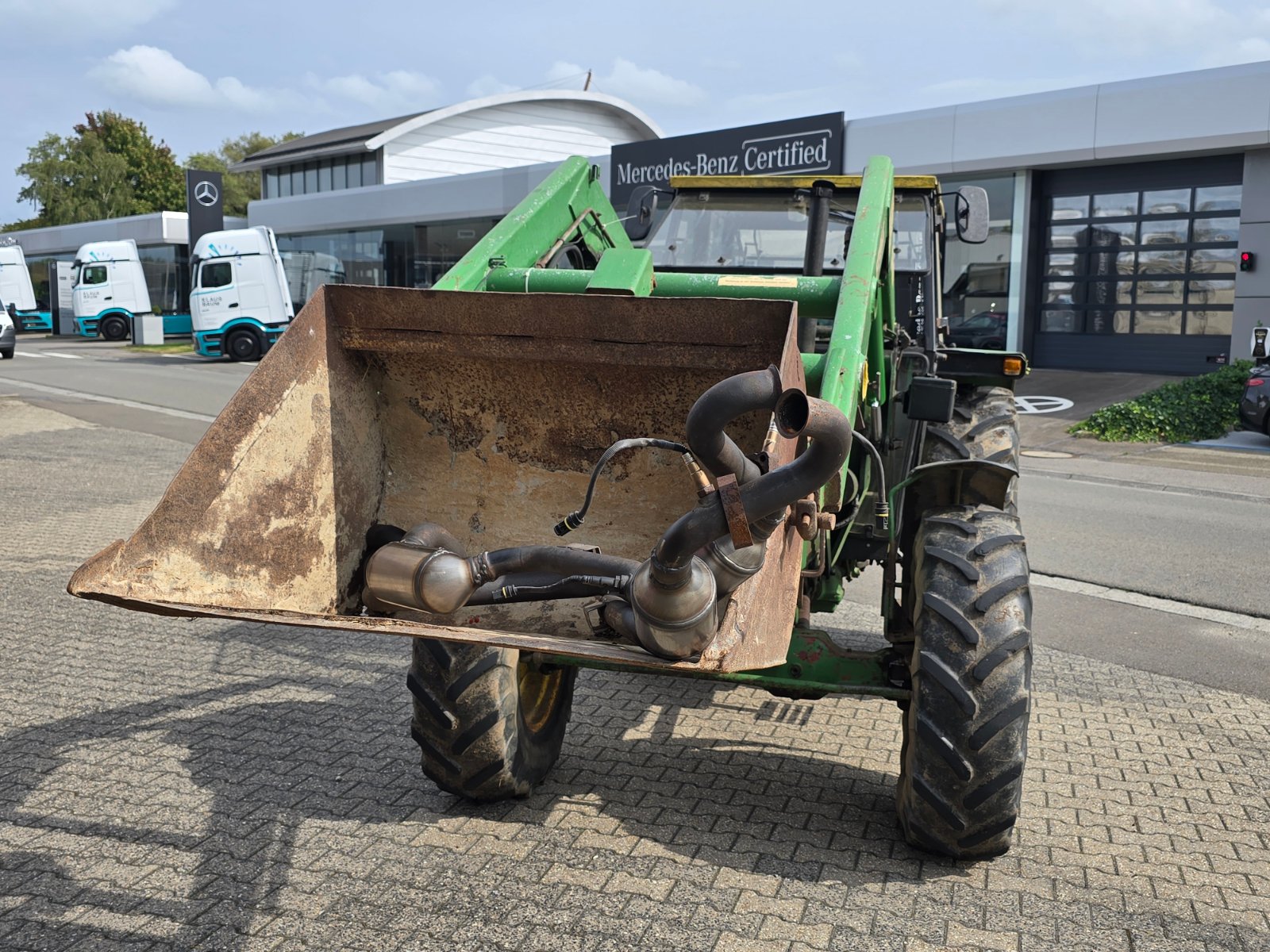

Die Katalysatoren habe ich heute mit dem Johnny angeliefert.
KJS001 (4. Sep 2025, 20:37) • Olaf075 (4. Sep 2025, 22:27) • Thomas217 (5. Sep 2025, 15:42) • Andreas140 (6. Sep 2025, 15:48)
Beiträge: 22205
Uiuiui...
Die Ladungssicherung...
:think:
Und Johnny fährt damit auf den öffentlichen Straßen?
Oder über Traktoren-Schleich-und-Feldwege?
Und wie macht man das, was Du hier als Reinigung beschreibst?
Mit Schwamm und Spülmittel?
Oder gibts da was Spezielleres, was uns ML-Normalos auch empfohlen werden könnte?
Sorry für die ganzen Fragezeichen.
Aber es interessiert (mich) halt.
Beiträge: 8808
Die Ladungssicherung war kein Problem. Während der Fahrt war die Schaufel hoch angehoben. Da konnte Nichts hinausfallen. Zum Reinigen habe ich nur Wasser und Schwamm benutzt. Das dauert zwar, hinterlässt aber auch keine fiesen Rückstände, worauf man hinterher nichts mehr kleben kann. Gerade die Dichtung oberhalb der Heckklappe zum Dach hin, ist original mit Unmengen ca. 1mm dicken und 8mm breiten doppelseitigen Klebestreifen versehen, die in genau dafür vorgesehene Bereiche geklebt werden müssen, die jeweils ringsherum mit einer kleinen Gummierhöhung versehen sind. Die hielten wirklich extrem gut und wurden mit meinem Fingernagel entfernt, damit dort keine Beschädigungen im Gummi auftreten konnten, denn schließlich kann man das Teil nicht mehr kaufen.

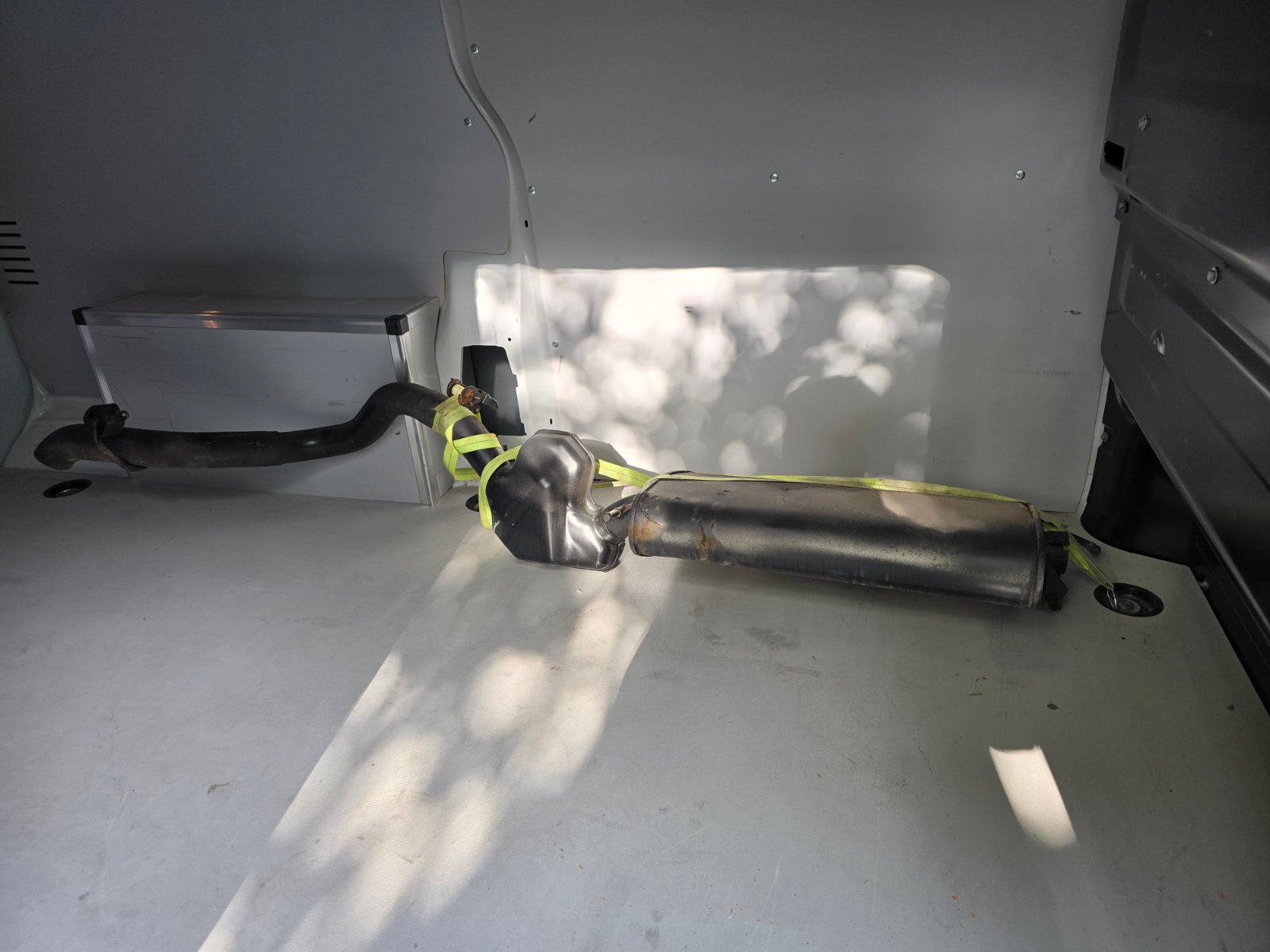

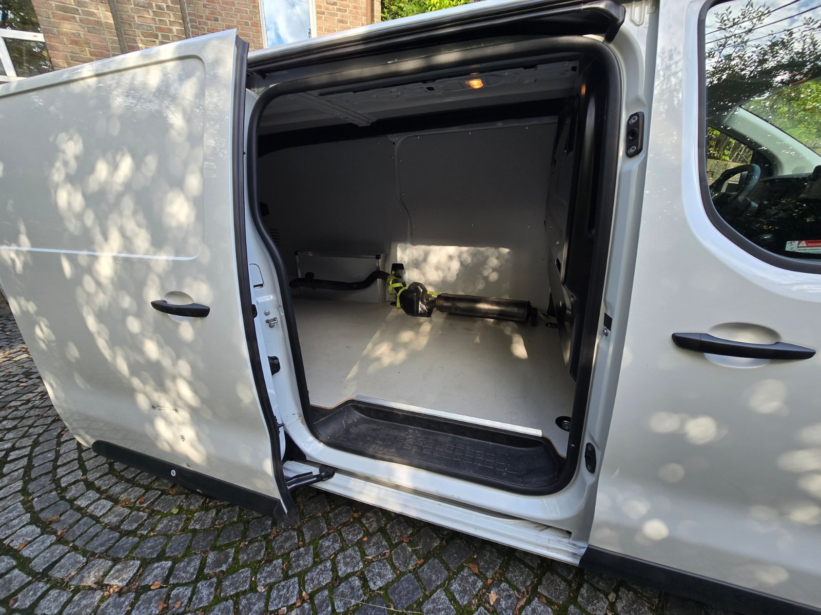

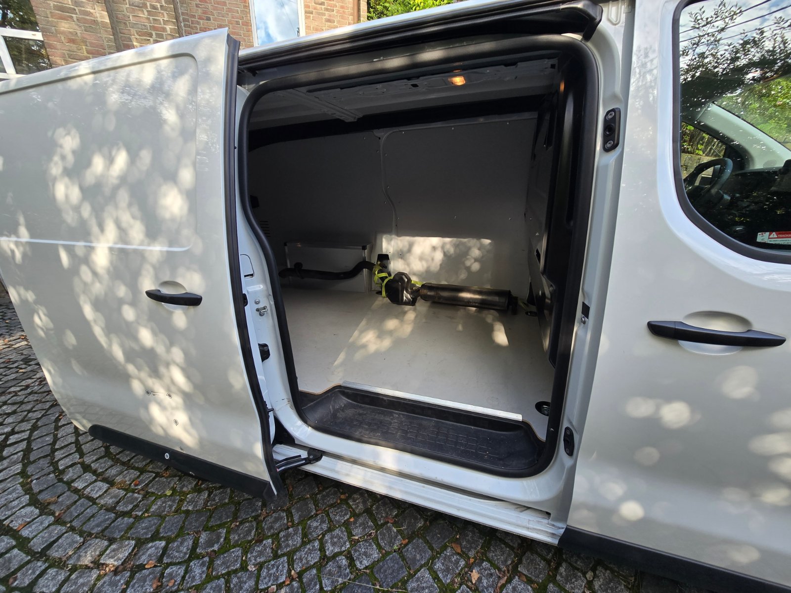

Morgen reisen Herr :koenich: und ich mit einem Opel Vivaro zu Grywotz mit dem Schalldämpfer im Gepäck. Dort wird dieser wahrscheinlich vollkommen neu gebaut werden, was aber etwas Zeit in Anspruch nehmen wird, so dass wir zur Abholung einen weiteren Termin einplanen müssen. Wie man sehen kann, ist schon gepackt.
19:45 Also, ich hab je Bedenken, ob ich da noch mit reinpass. :think: :P

Auf der Ladefläche ist doch reichlich Platz. Und ganz große Spanngurte für den Johnny habe ich ja auch noch. Dann sollte das klappen...

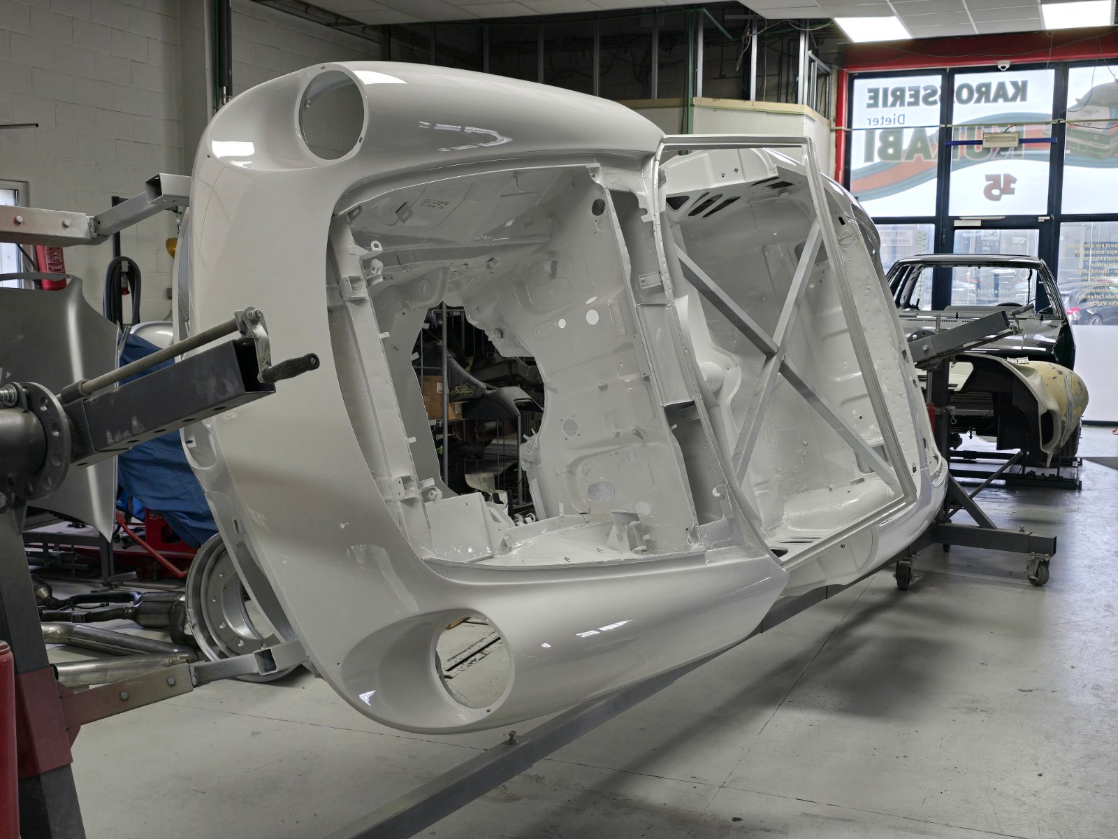

Unseren ML habe ich heute wieder besucht und ein paar Gummidichtungen so gereinigt, dass man sie verbauen kann. Der Alfa Spider ist ja inzwischen auch schon lackiert und Dieter wird am Wochenende eine Rallye in Belgien fahren. Anbei ein paar Fotos dazu.

Der Lancia ist ja eine Wucht…. Sehr schön.

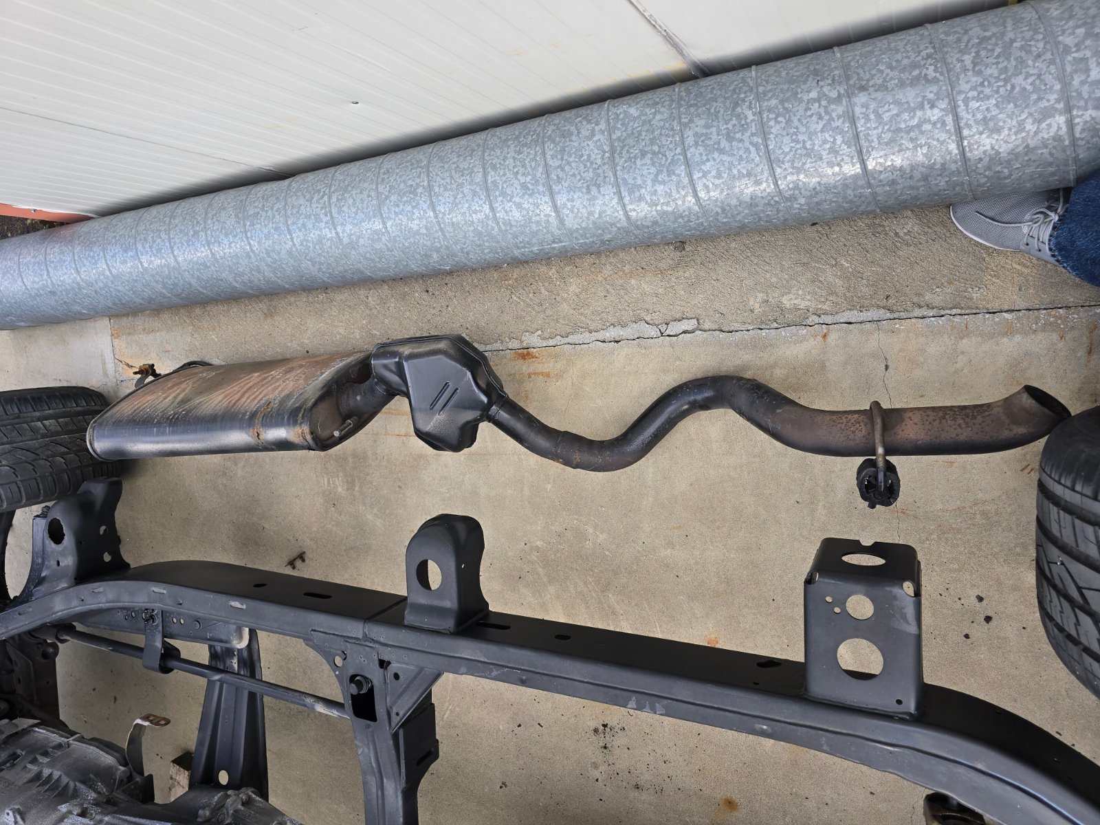

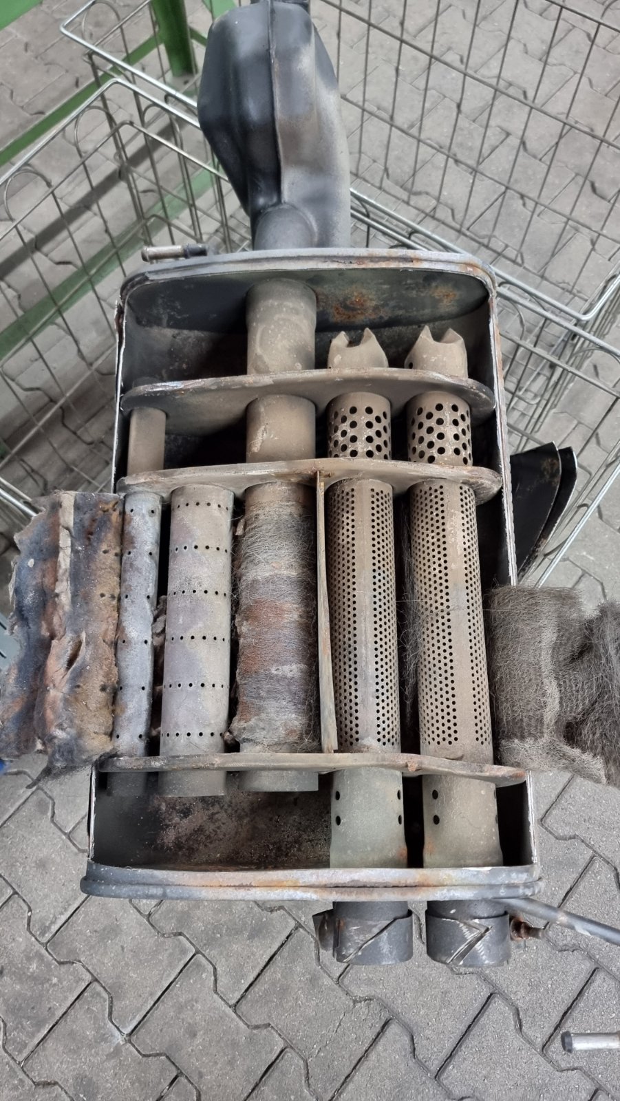

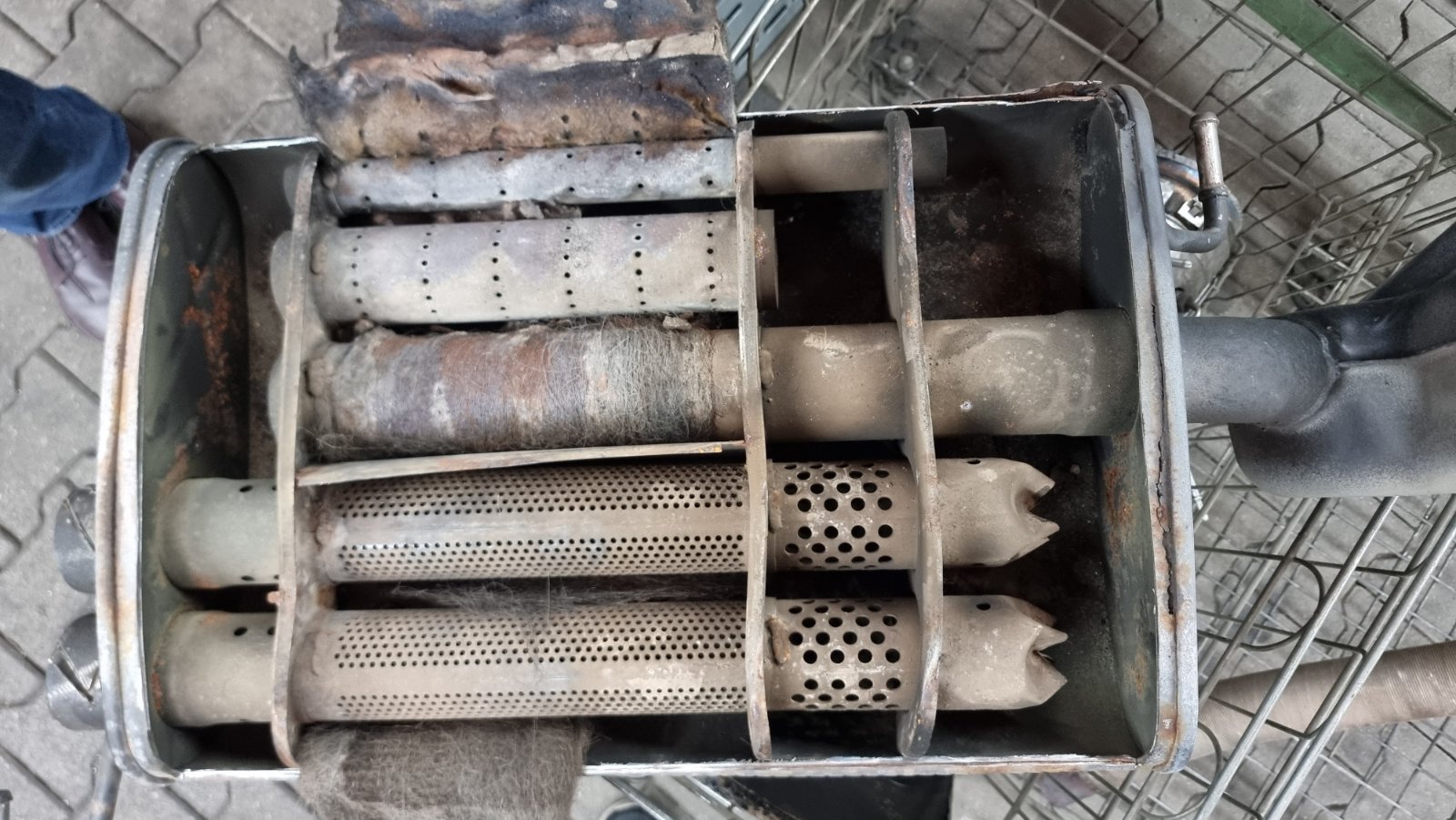

Inzwischen habe ich ein Angebot für den Neubau des Schalldämpfers und auch Fotos von dessen Innenleben erhalten. Es werden 1.500€ + MwSt. werden.
15:20 Bei genauer Betrachtung... Das hätt ich mir schlimmer vorgestellt, nach über 500tkm.
Olaf075 (13. Sep 2025, 16:35) • HaJo007 (13. Sep 2025, 18:01) • Andreas140 (15. Sep 2025, 21:33) • Thomas217 (17. Sep 2025, 07:24)
Beiträge: 8808
Hallo Franz!
Tatsächlich war die äußere Hülle faul. Den Inhalt kannte ich ja noch nicht. Jetzt wird der Schalldämpfer komplett in VA gefertigt werden und mich sicher überleben.

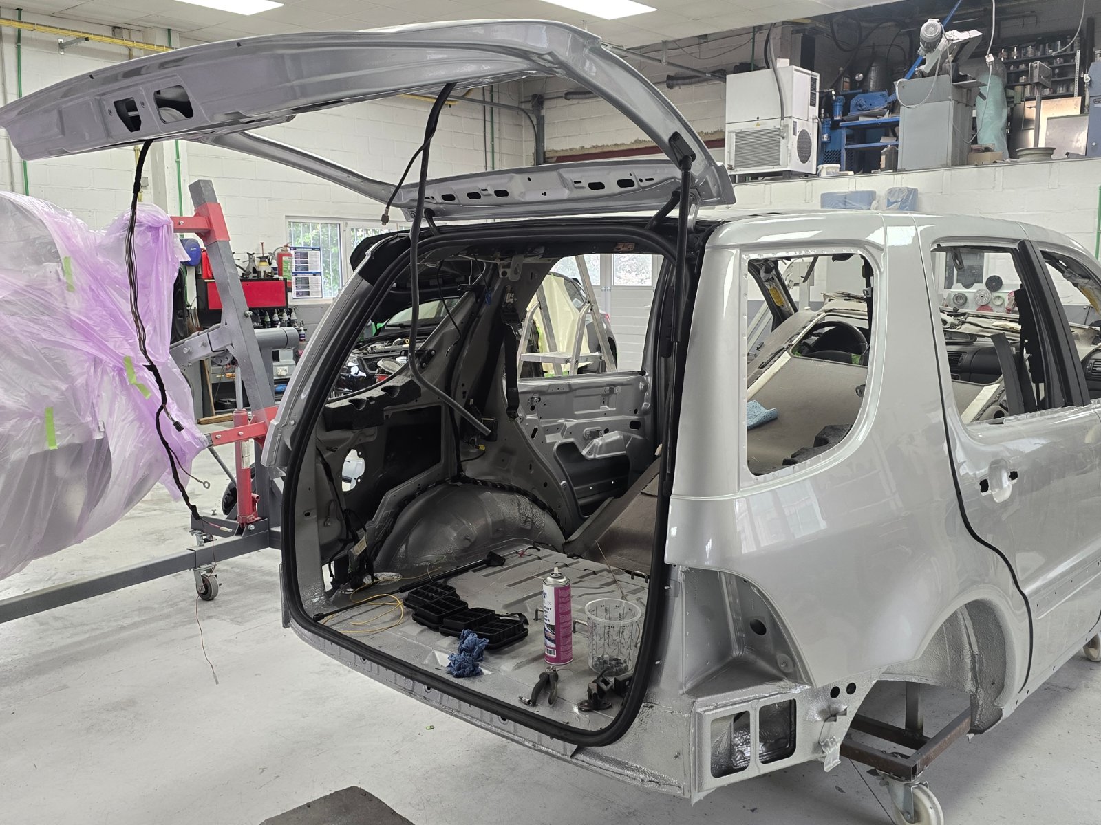

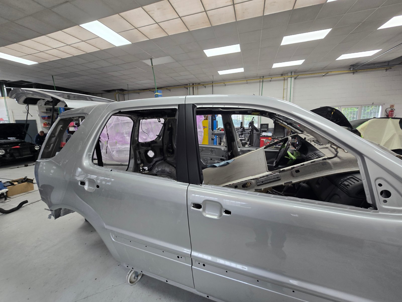

Bei unserem ML geht es wieder weiter.
Dieter hat die Bereiche an den Türen, die original mit einer schwarzen Folie bezogen sind, lackiert. Und zwar mit einem Strukturlack, der genauso aussieht, wie die Folien, die nicht lieferbar sind.
Außerdem hat er die Heckklappe angebaut und ich die Leitungen, die vom Dach kommen und in die Heckklappe gehen, wieder eingezogen.
Die Gummiummantelung der Antenne auf dem Dach ist vollkommen zerbröselt. Leider gibt es die Antenne nur komplett zu kaufen, ist aber lieferbar und schon bestellt.
Anbei mal wieder ein paar Fotos.

Das mit dem Strukturlack muss ich noch ein wenig konkretisieren. Zunächst wurde mattschwarz lackiert, dann die Struktur aufgesprüht und alles mit mattem Klarlack überzogen.
Übrigens habe ich heute auch die Dachrelings gereinigt, deren schwarze Farbe inzwischen doch ziemlich in Richtung dunkelgrau verändert war. Auch diese wird Dieter vor der Montage noch mattschwarz lackieren.
