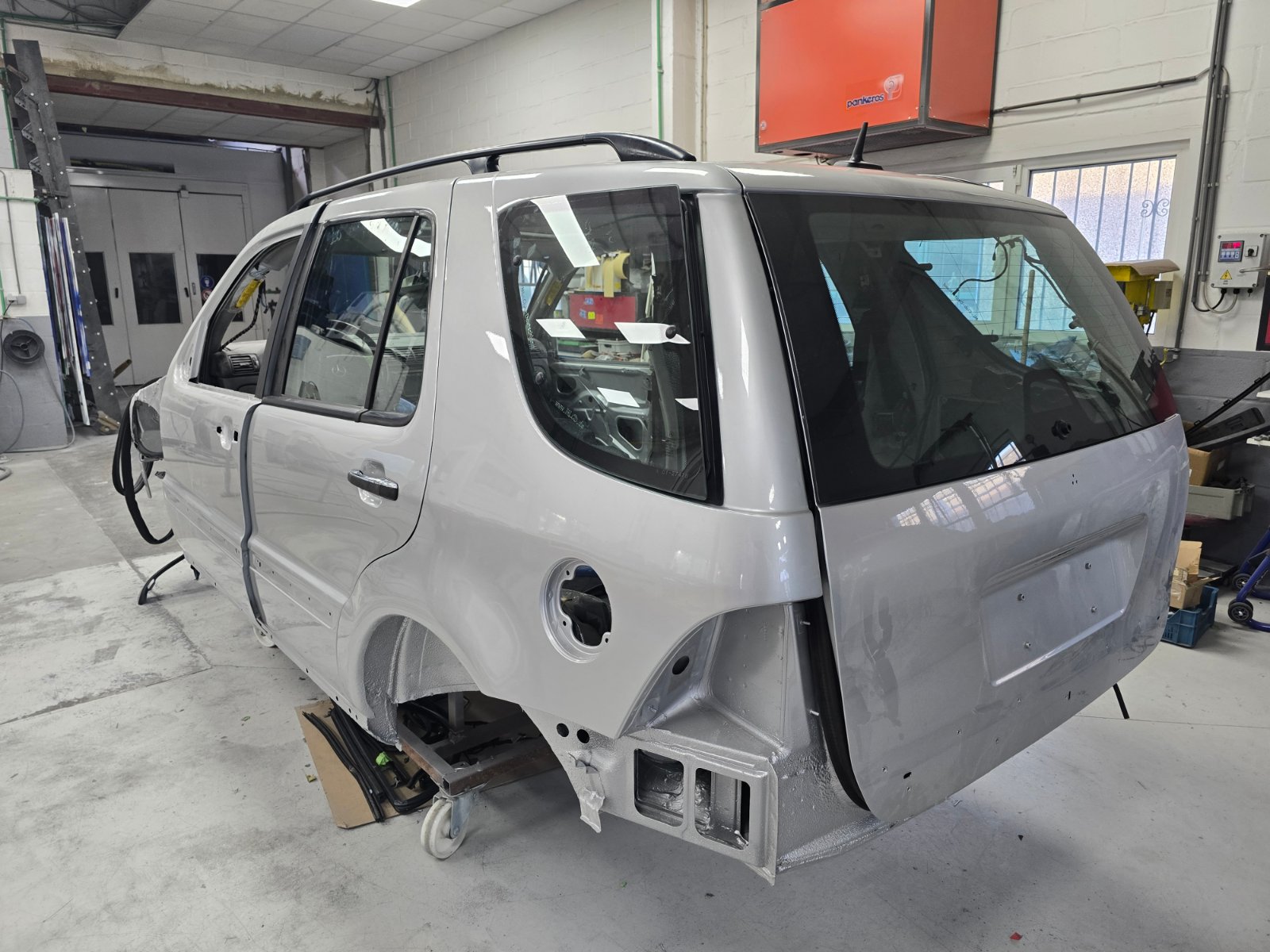

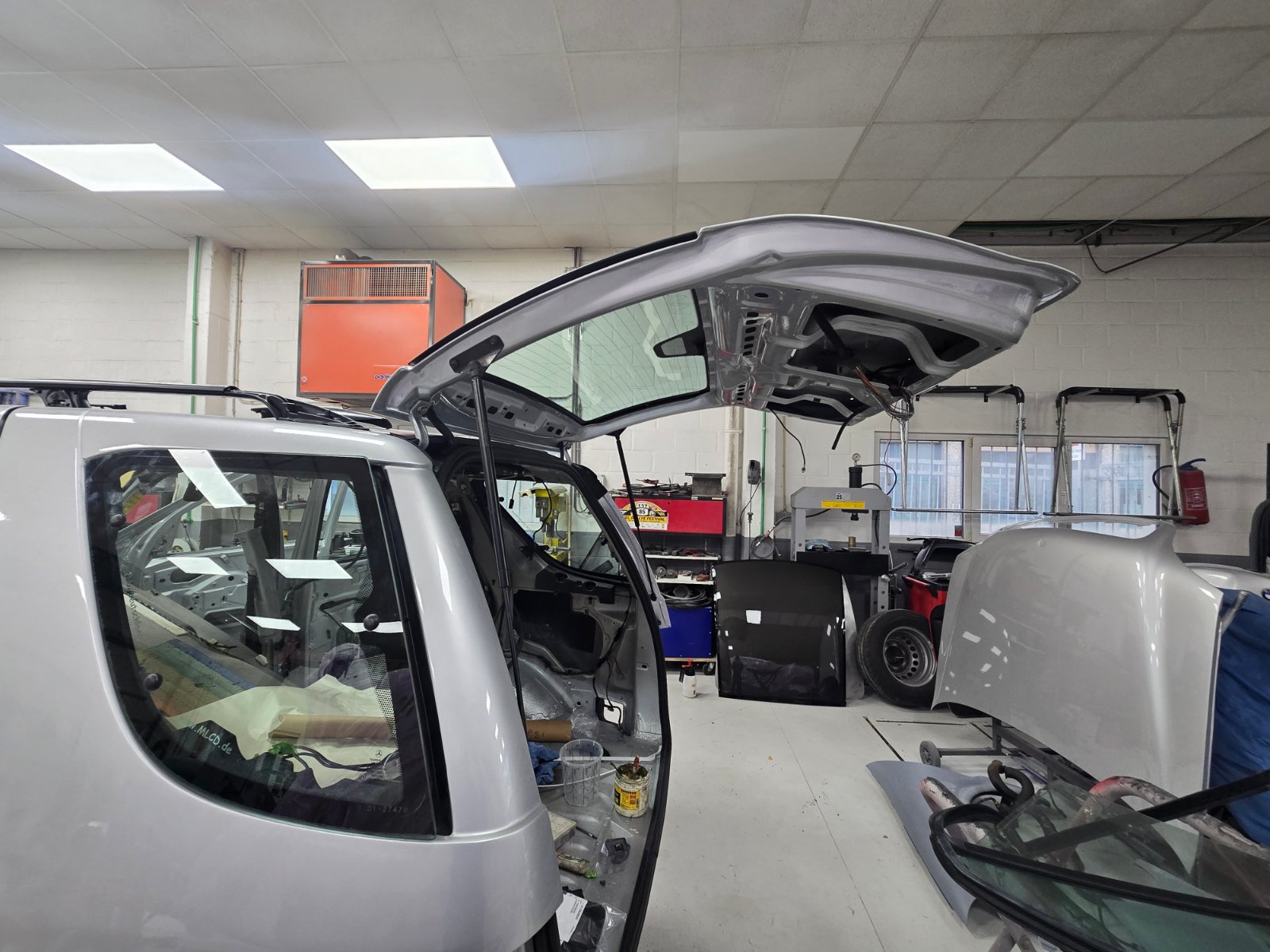

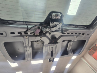

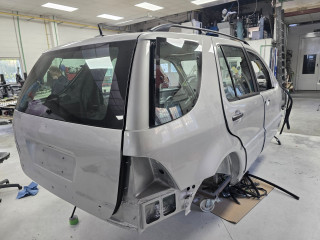

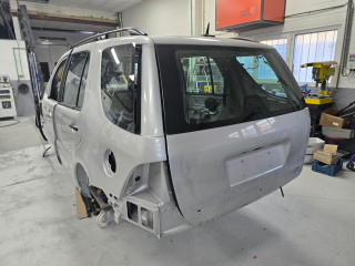

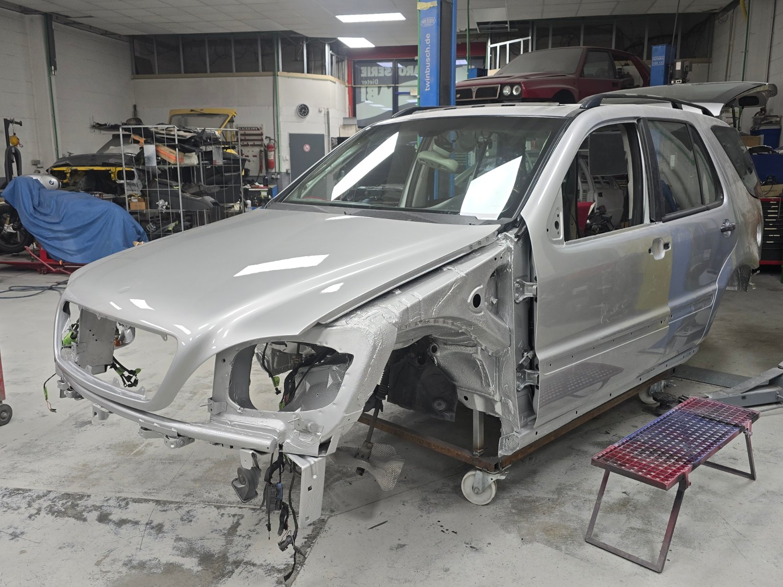

Unser ML hat inzwischen wieder Fortschritte gemacht. Die Heckklappe hat schon wieder eine Scheibe und heute wurden die hinteren elektrischen Ausstellfenster und die Dachrelings montiert sowie die hintere rechte Tür bereits zusammengebaut. Morgen geht es mit den restlichen Türen weiter. Anbei wieder einmal ein paar Fotos.
- Olaf075 (26. Sep 2025, 06:11) • HaJo007 (26. Sep 2025, 09:17) • Andreas140 (3. Okt 2025, 20:34) • Thomas217 (5. Okt 2025, 21:47) • Jens172 (27. Okt 2025, 05:53)
- Beiträge: 22173
Fotos vom Feinsten!
In jeder denkbaren HinSicht.

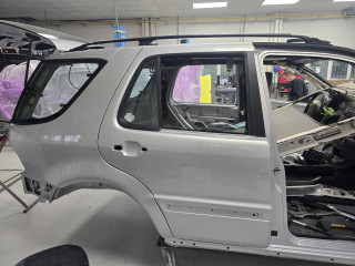

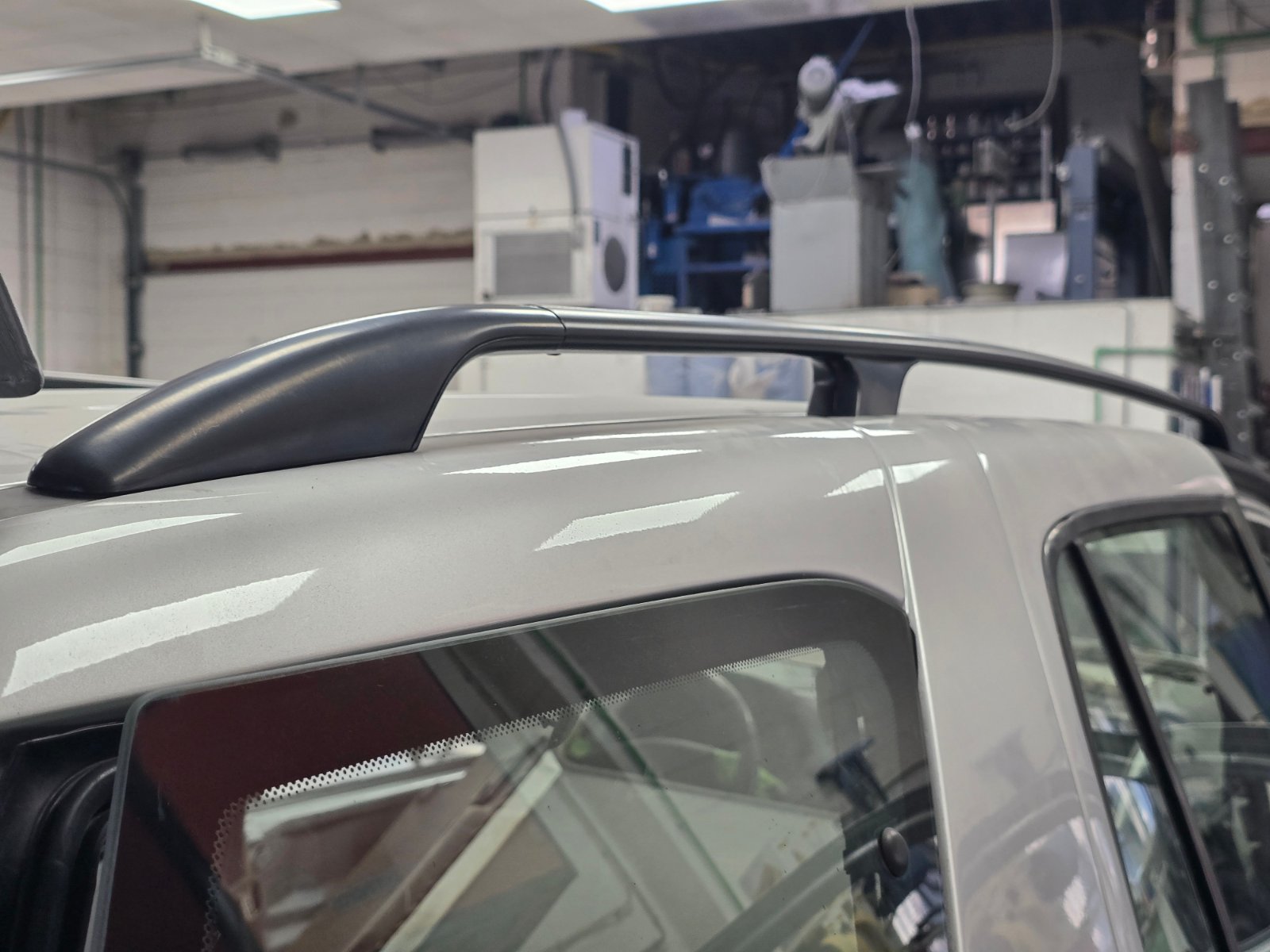

Und kaum kommt wieder Schwung in die Sache, ist der ML auch schon wieder als MLCD-M-Klasse erkennbar.

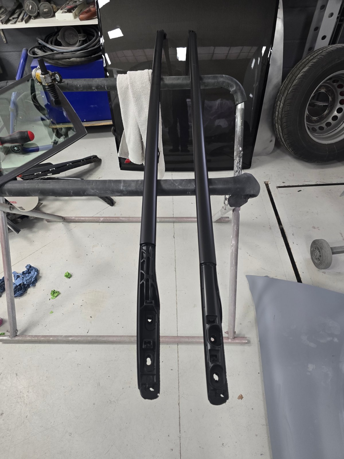

Die Schriftzüge in den hinteren Seitenscheiben machen sich echt gut.
Die Reling ohne die Kunststoffeinsätze, frisch lackiert, höchst interessant.
Glücklicherweise müssen die ja bei meinem nun nicht mehr raus.
Da hatte ich mich nicht rangetraut, ohne zu wissen, wie die Teile wo einrasten und wie man die dort lösen kann.
Mit den ersten Ein- und Anbauteilen kommt die Lackierung irgendwie noch besser, finde ich.

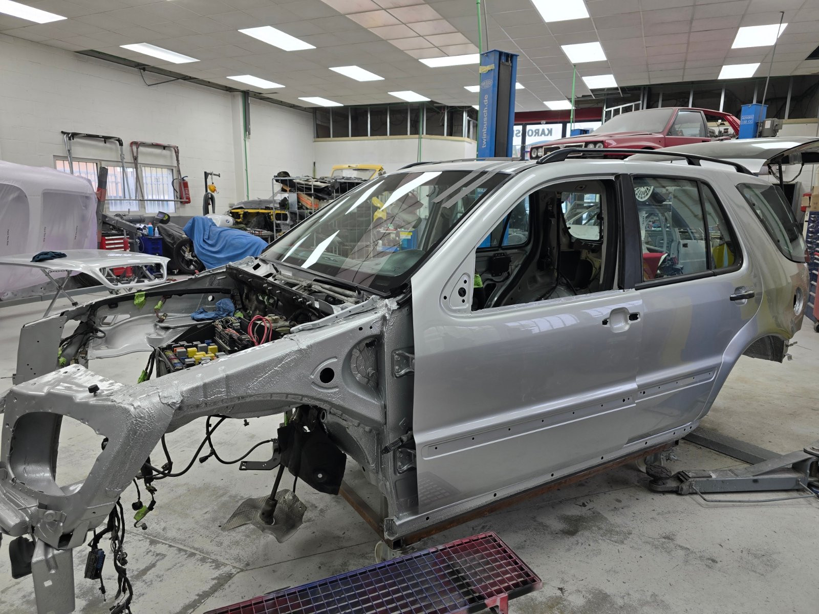

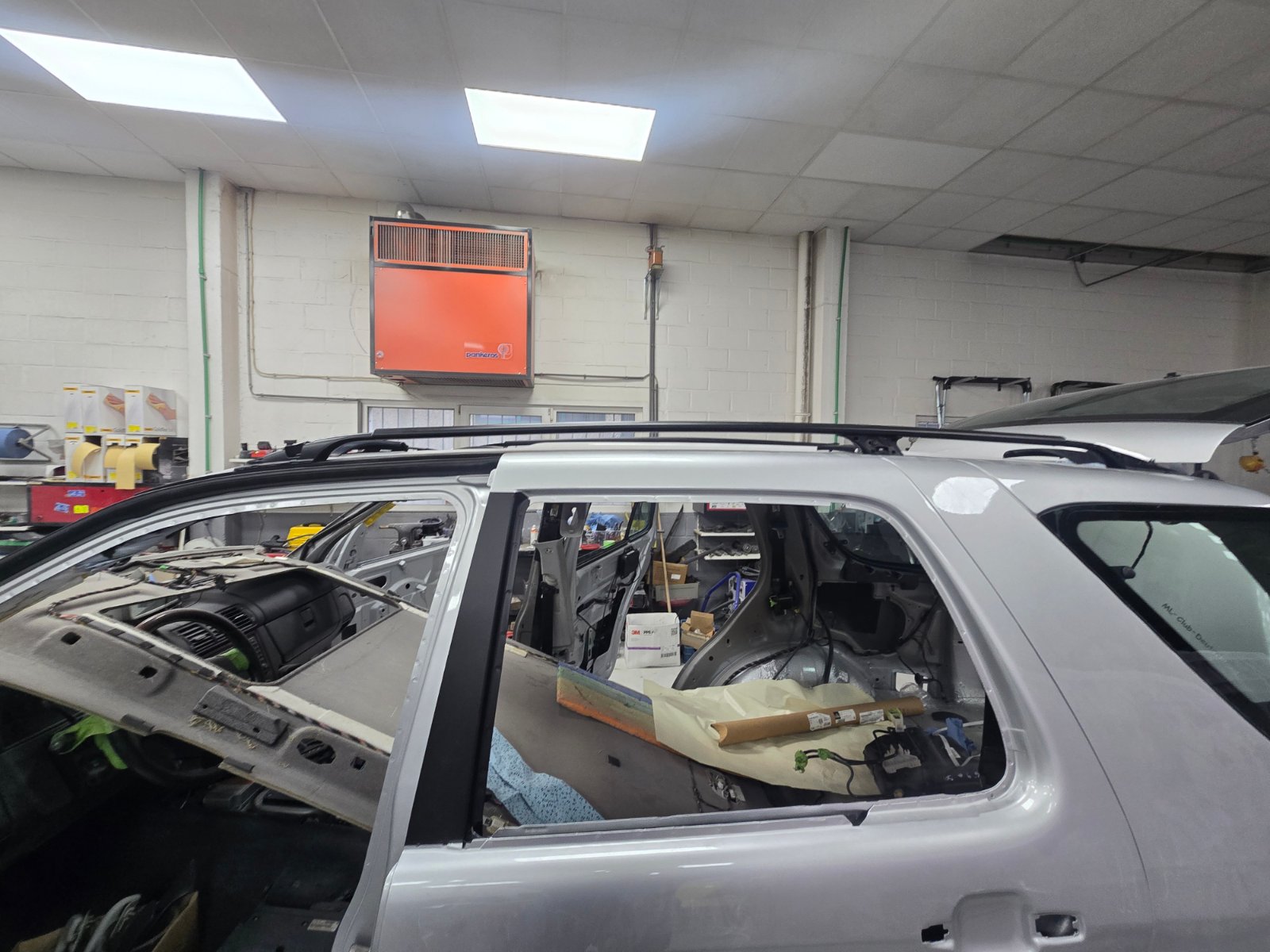

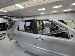

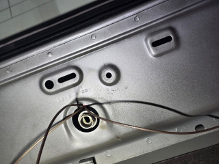

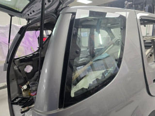

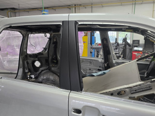

Es gibt wichtige Erkenntnisse von den hinteren Ausstellfenstern.
Eins davon hat heute sicher 1,5 Stunden Zusatzarbeit gekostet und wollte sich nur mit Tricks wieder befestigen lassen. Die von außen sichtbaren schwarzen Muttern, sind extrem empfindlich. Bei einer davon waren die ersten beiden Gewindegänge defekt und nur mit einer etwa 2mm längeren Schraube aus Dieters Bestand und einem zusätzlichem O-Ring zur Abdichtung, konnte man diese wieder benutzen.
Das wäre ja nicht schlimm, wenn denn diese Mutter einzeln verfügbar wäre. Leider kann man sie aber nicht einzeln und auch nicht im kompletten, mit netto ca. 75€ gelistetem Scharniersatz erhalten, da dieser nicht mehr lieferbar ist.
Unkritisch ist es, stattdessen die Muttern der Scharnierbefestigung an der Karosserie zu lösen, wenn man die Seitenfenster mal ausbauen muss. Die Scharniere kann man dann einfach, da an der Scheibenbefestigung in Gummi gelagert, soweit verdrehen, dass man die Scheibe leicht herausnehmen kann. Das kann Zeit und Nerven sparen.

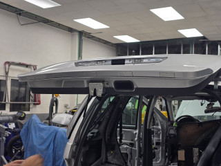

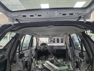

- Beiträge: 8795

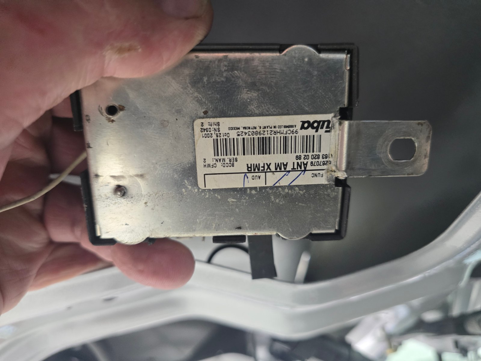

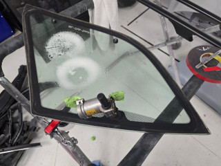

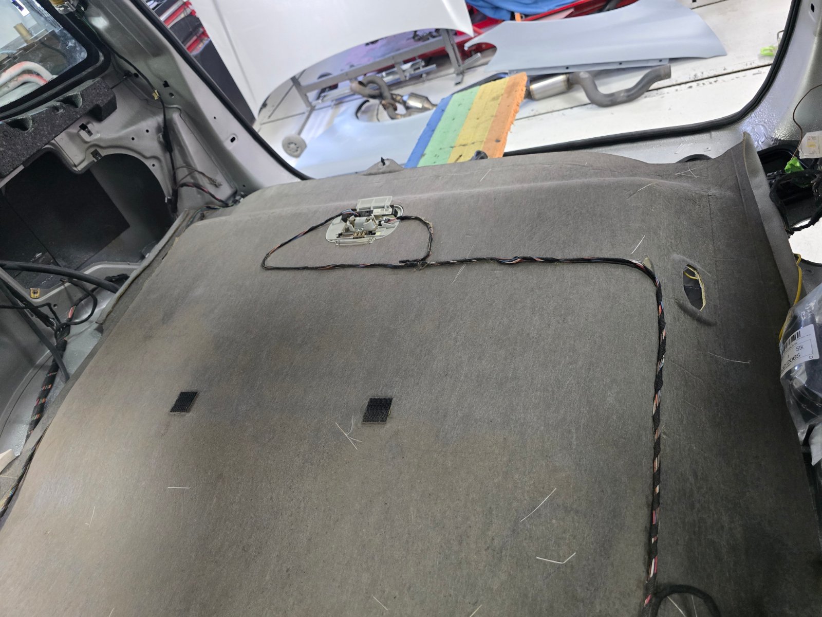

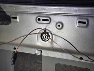

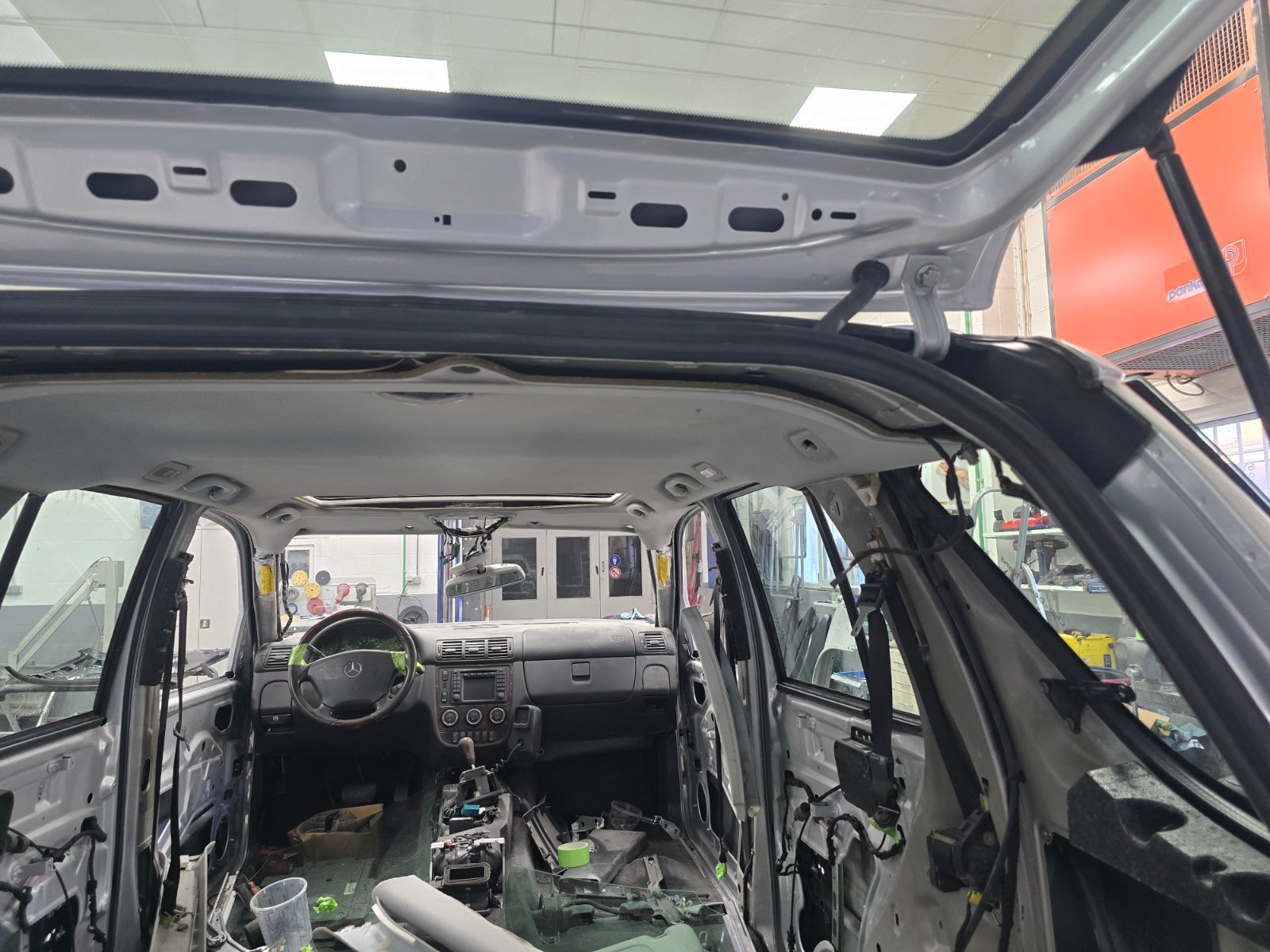

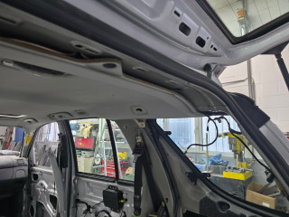

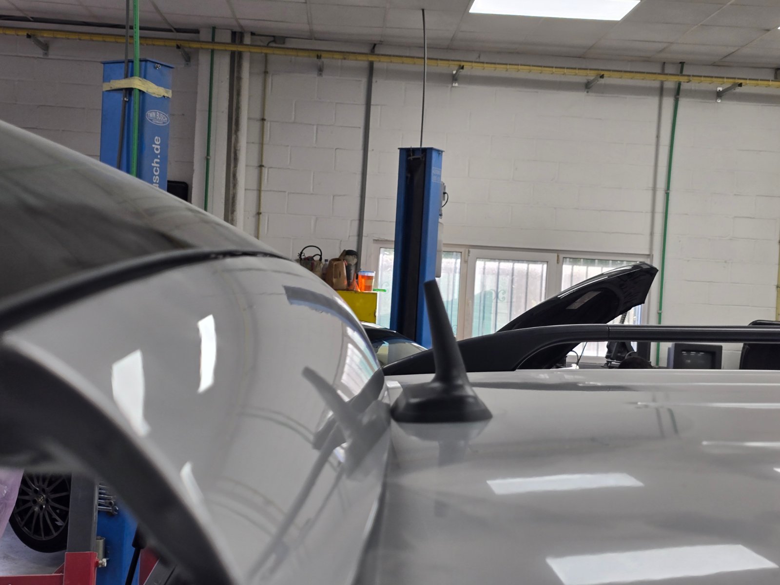

Nach längerer Wartezeit kam heute um 15:06Uhr endlich die Dachantenne an, damit der Himmel eingebaut werden konnte. Den UPS-Fahrer hatte ich schon beim Paketshop erwartet und nachdem es noch Probleme dort mit dem Scannen der angekommenen Pakete gab, konnte ich dieses um 15:30Uhr in Empfang nehmen, war um 16Uhr bei unserem ML, die Antenne um 16:30Uhr eingebaut und der Himmel um 17:45Uhr drin.
Jetzt geht es zügiger voran. Die Windschutzscheibe kann eingebaut werden, sie wird neu sein. Die hinteren Türen sind fertig und die vorderen sind morgen dran. Man kann auch gut sehen, warum man den Himmel nicht einfach aus dem Auto nehmen kann, denn da hängen Unmengen an Leitungen dran, was man ganz besonders vorne links in Höhe der A-Säule erkennen kann.
Vom aktuellen Zwischenstand wieder einmal ein paar Fotos. Viele Grüße! Manfred093

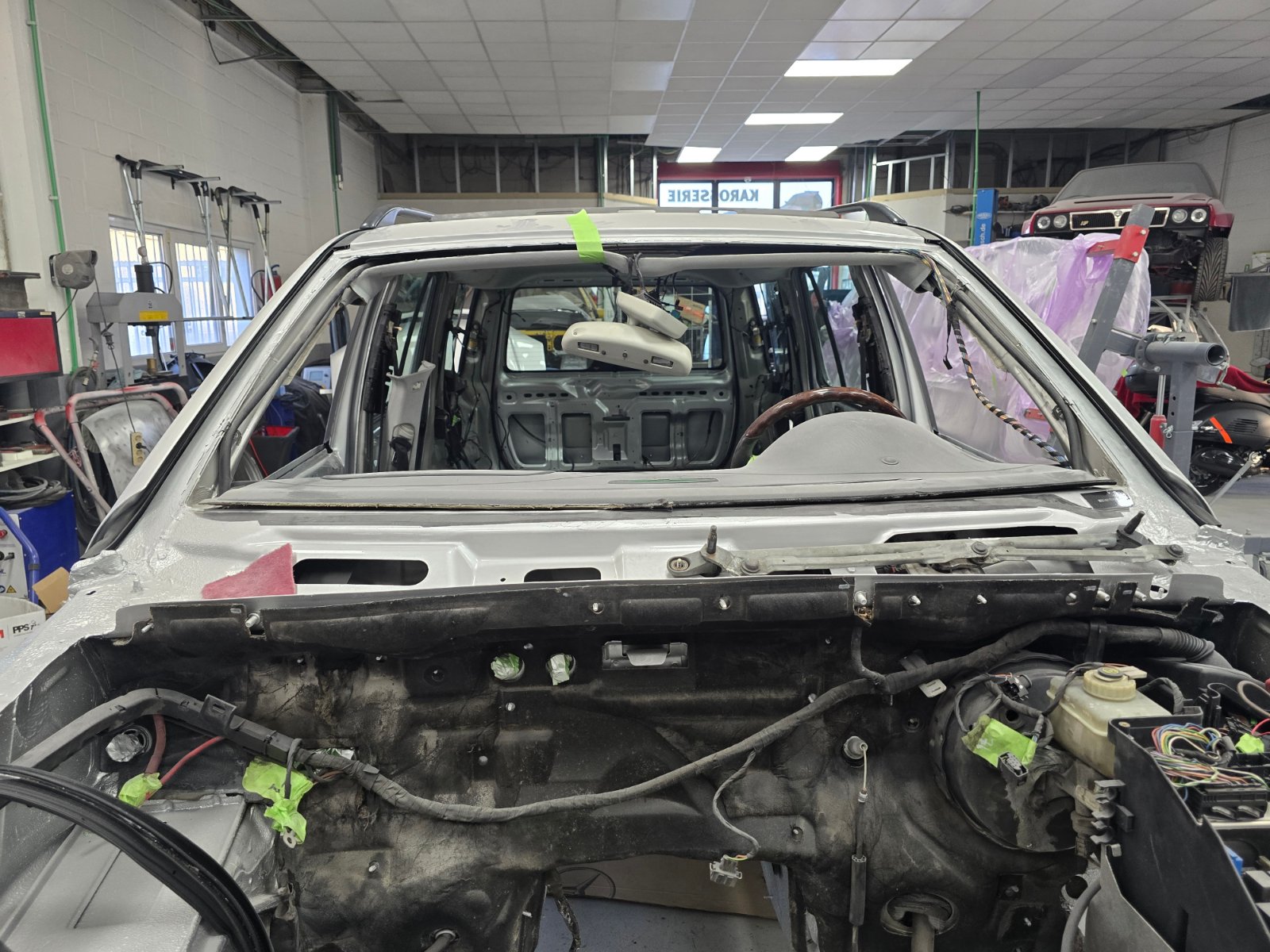

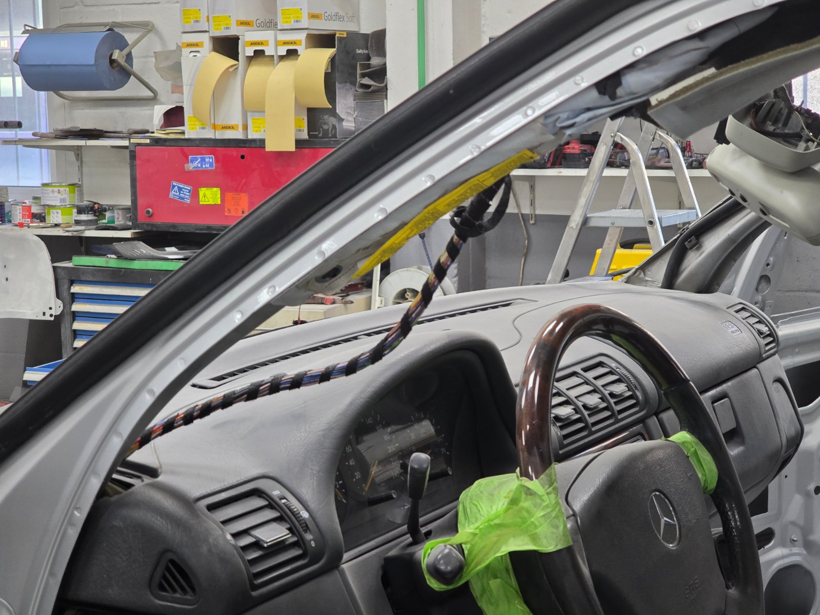

Wenn alles klappt, wird morgen die neue Windschutzscheibe eingeklebt werden. Diverse Reinigungs- und Pflegearbeiten am gesamten Armaturenbrett, habe ich heute schon vorgenommen. Morgen wird es wahrscheinlich wieder neue Fotos geben. Manfred093
- KJS001 (10. Okt 2025, 00:49) • René010 (10. Okt 2025, 06:25) • Olaf075 (10. Okt 2025, 07:56)

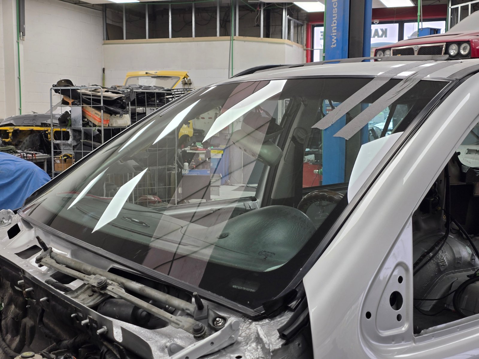

- Beiträge: 8795

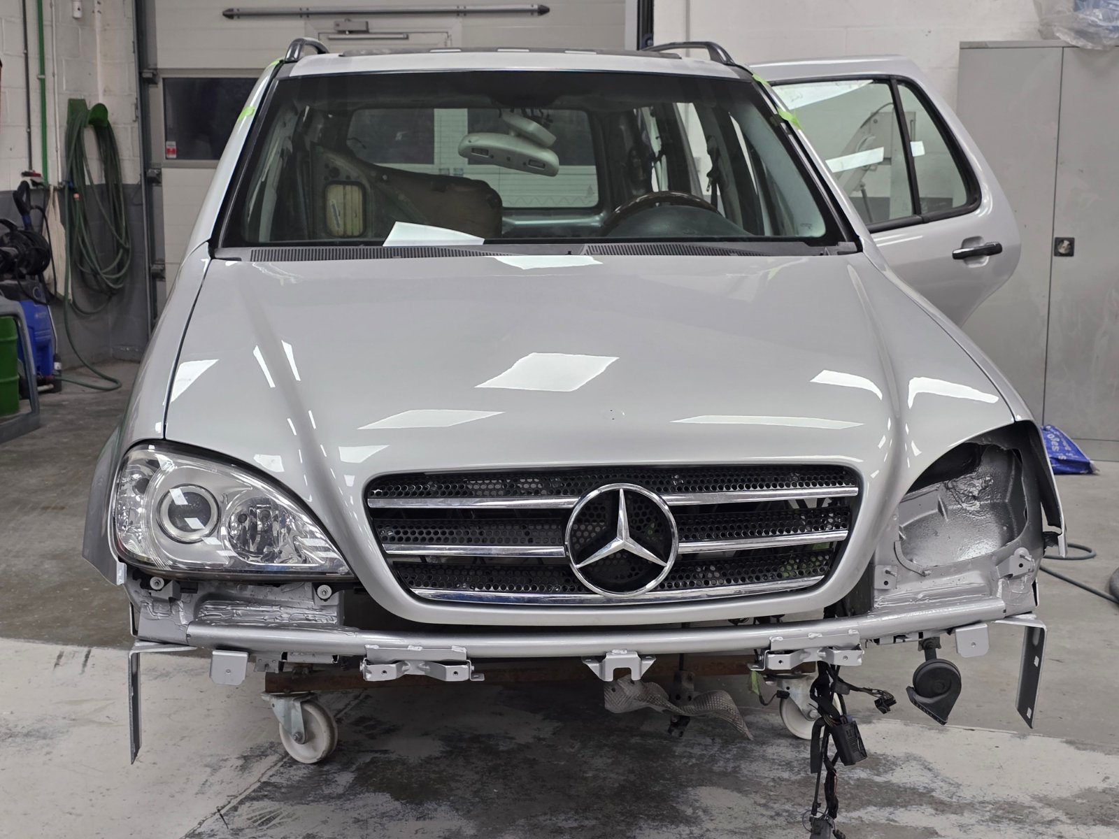

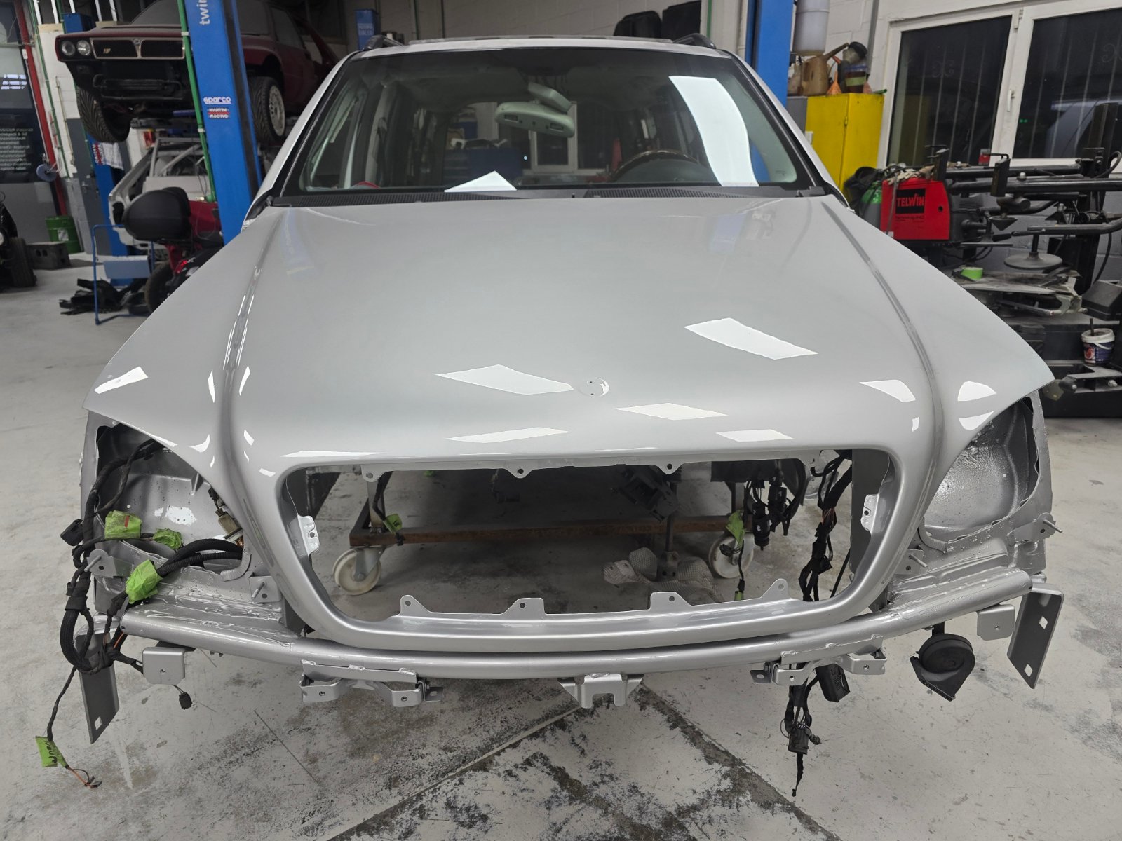

Tatsächlich ist die Windschutzscheibe eingebaut. Die Abdeckungen über dem Scheibenwischer und die Motorhaube haben wir heute auch montiert. Dieter hat heute sämtliche noch nicht lackierten Anbauteile lackiert, wie die vorderen Kotflügel, die Stoßstangen, Tankdeckel etc..
Wie versprochen, auch wieder ein paar Fotos davon.

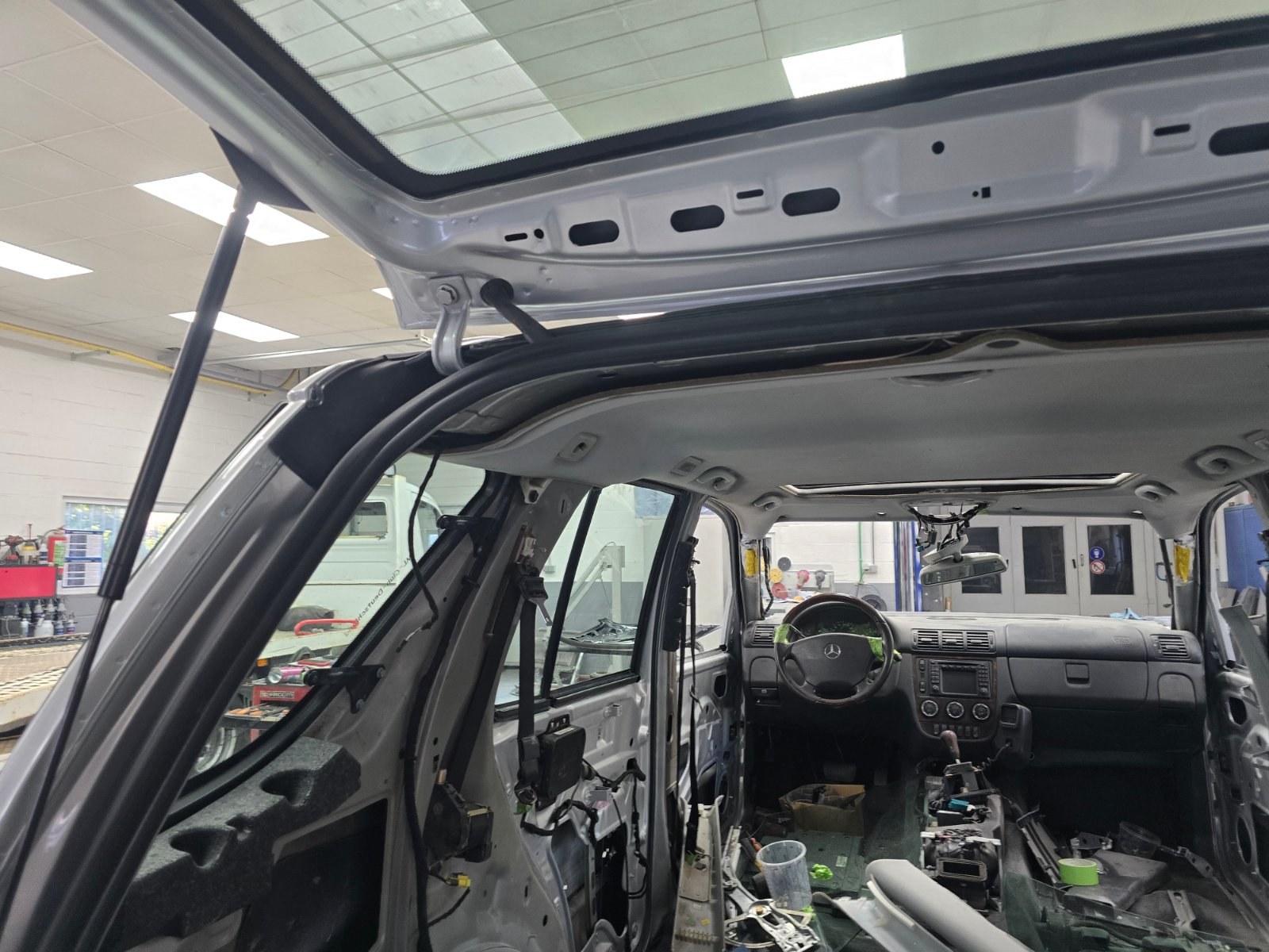

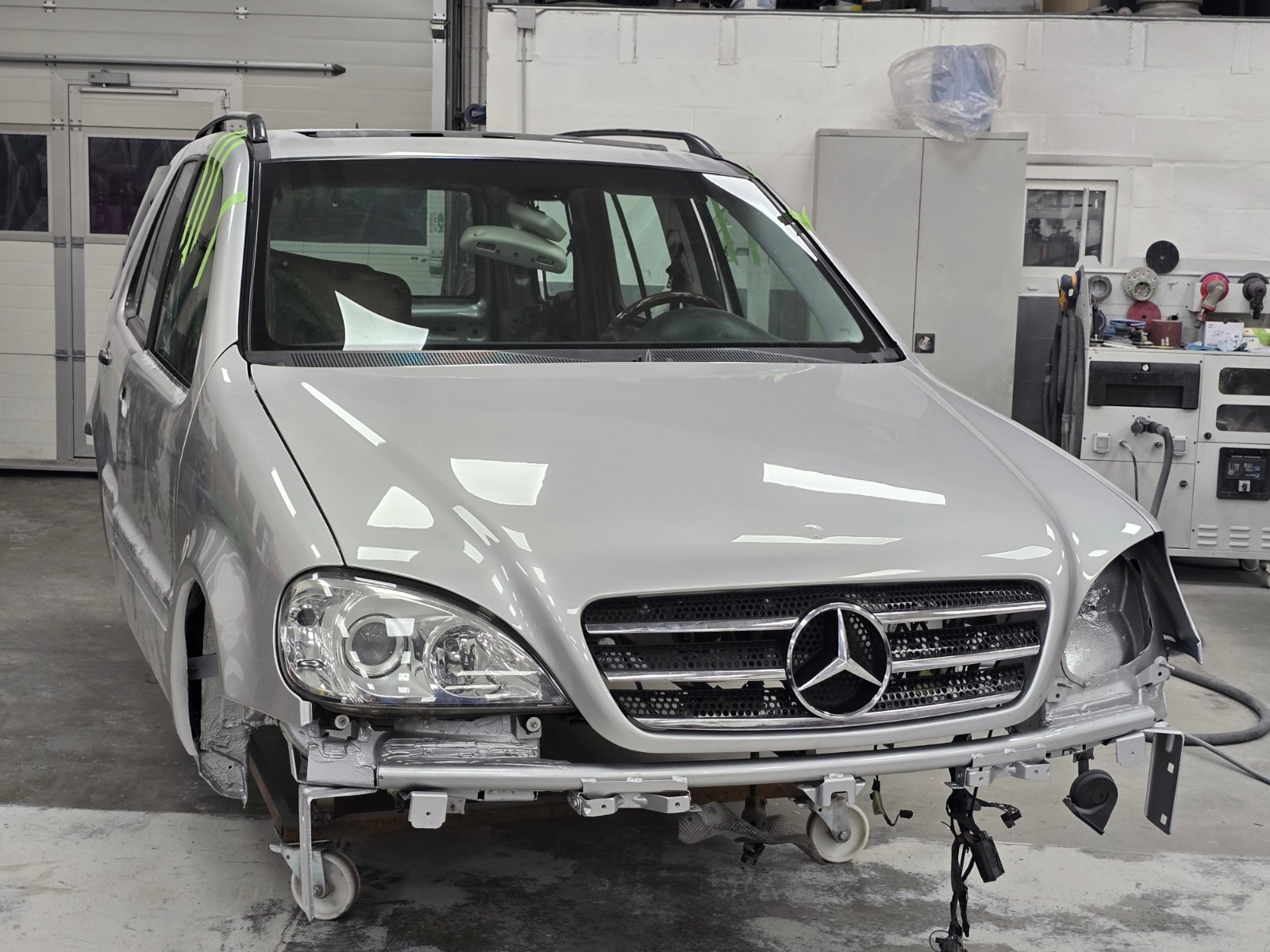

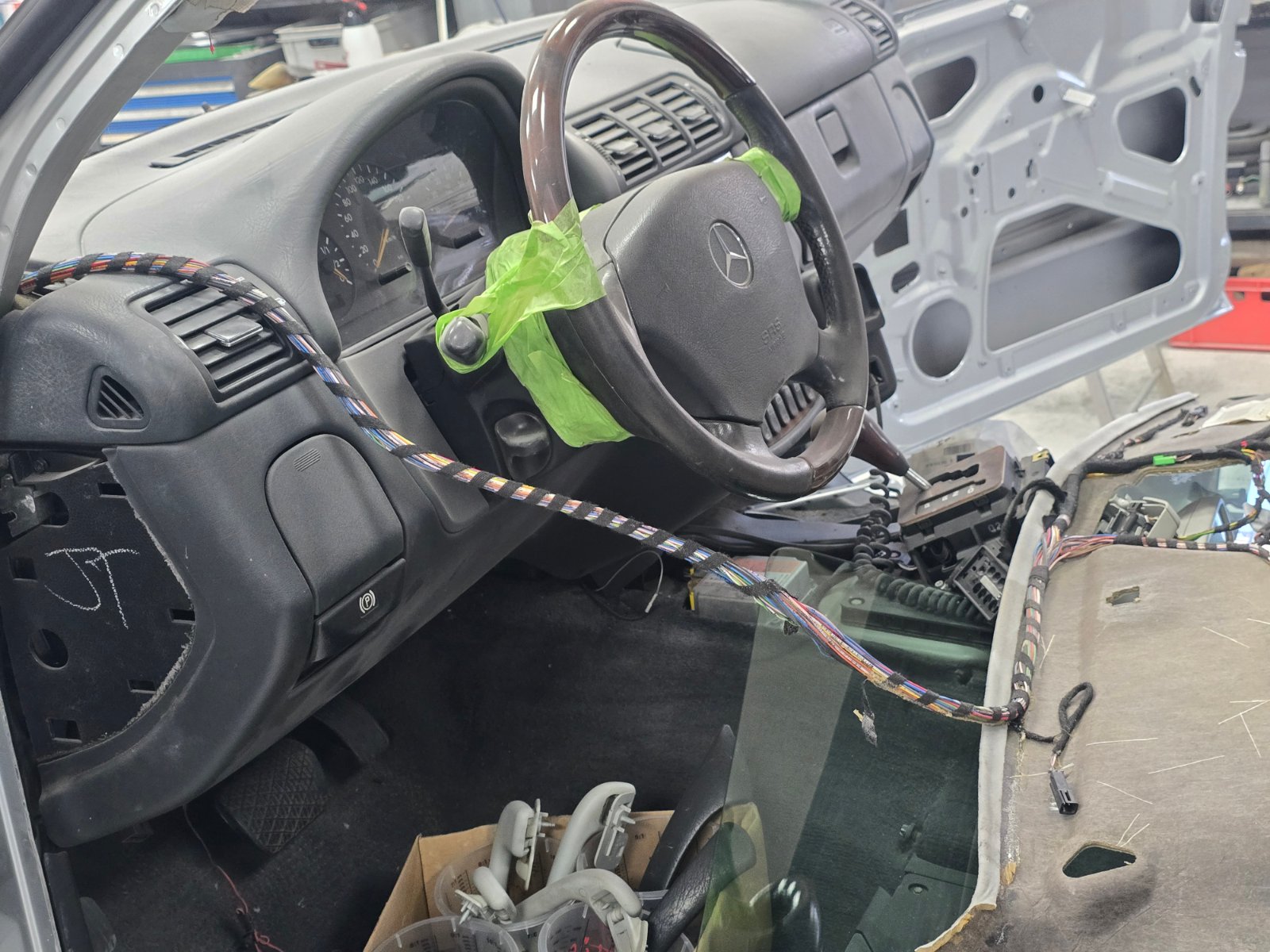

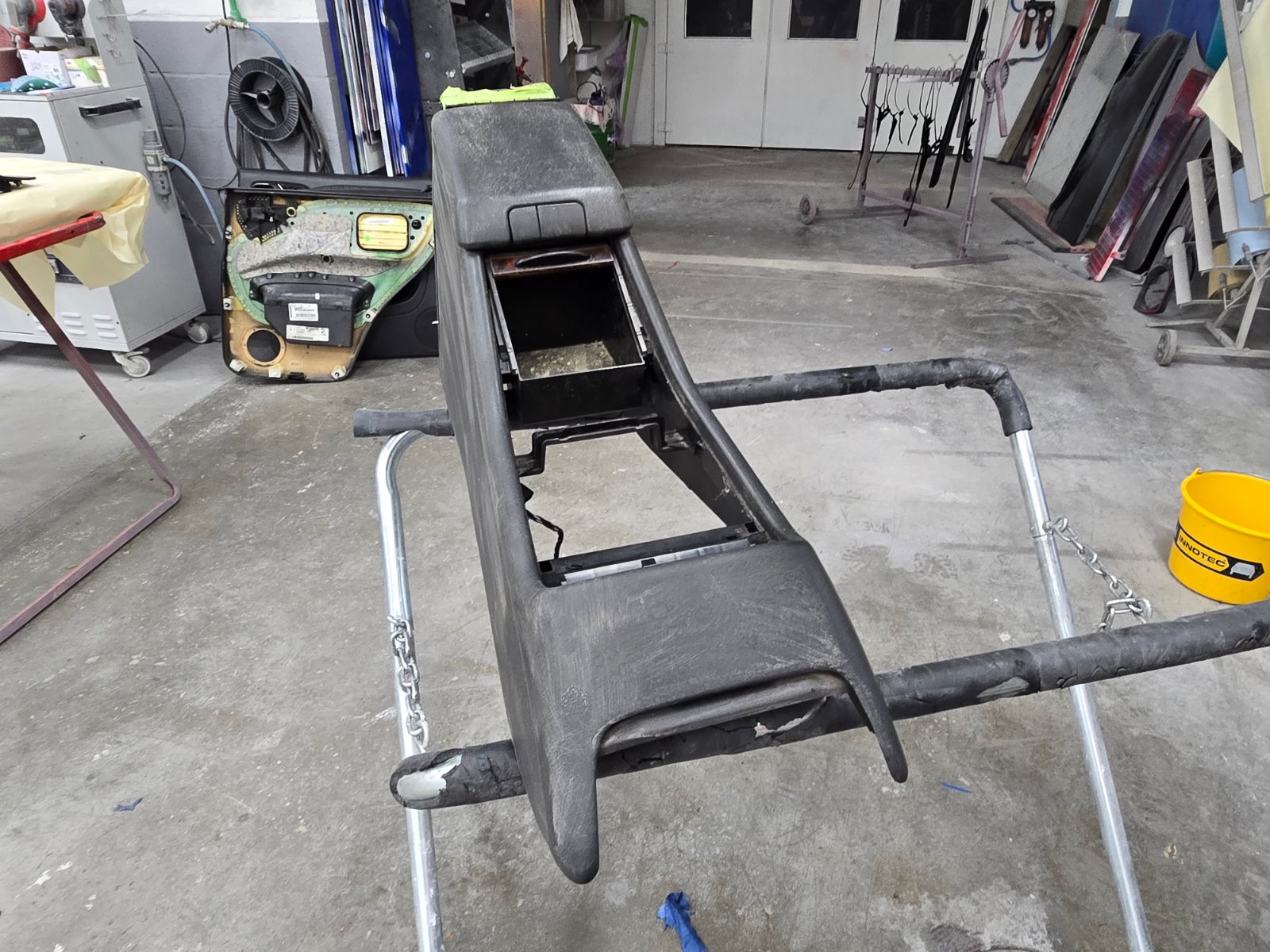

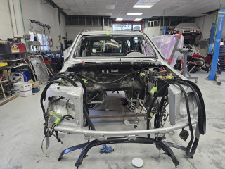

Mal wieder Neues von unserem ML: Heute habe ich sämtliche Türverkleidungen und die Mittelkonsole ordentlich gereinigt mit Unterstützung eines Gerätes, dass Reinigungsflüssigkeit aufsprüht und mittels eines starken Saugers direkt wieder aufnimmt. Damit kam ich zügig voran, denn nachdem die Verkleidungen inzwischen schon seit über einem Jahr abgebaut waren, hatten sie doch schon ziemlich Dreck angesetzt. Nach der Reinigung habe ich sie auch direkt mit einem speziellen "Produkt" (wie der Belgier sagt) behandelt, so dass sie wie neu aussehen.
Unser ML hat schon fast wieder sein komplettes Gesicht, was man auf den folgenden Fotos sehen kann. Viele Grüße! Manfred093

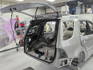

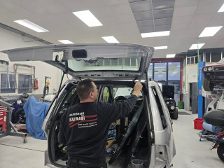

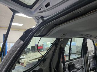

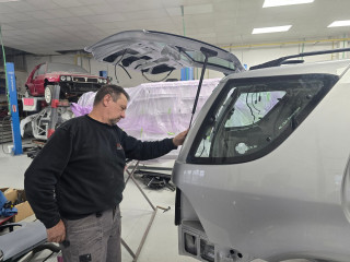

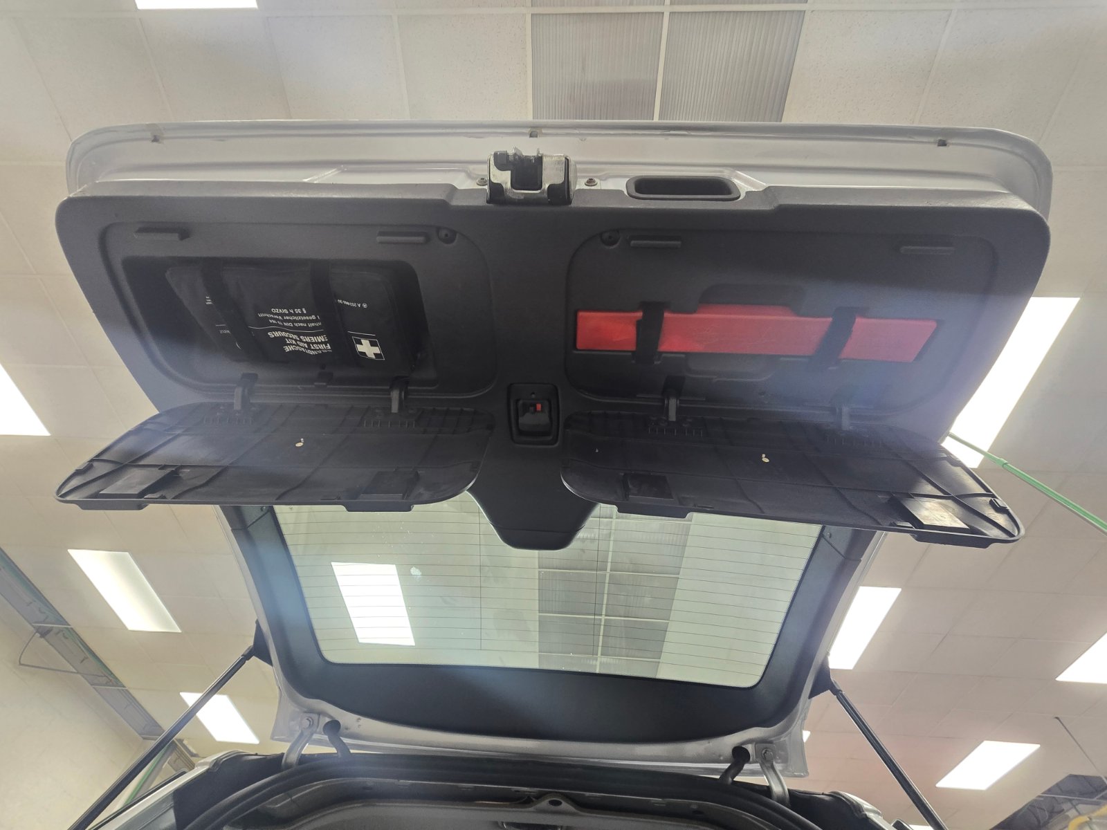

Heute ist die Heckklappe fertig montiert worden. Selbst Warndreieck und Verbandszeug sind wieder an Ort und Stelle.

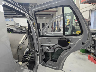

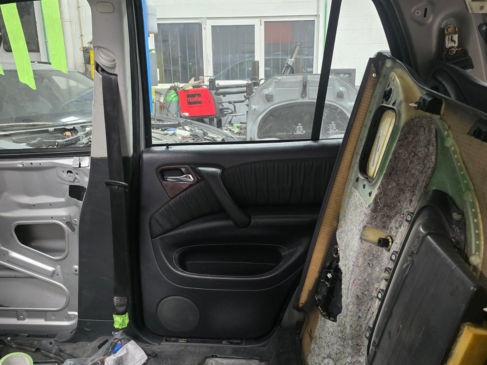

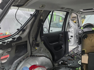

Heute haben wir die hinteren Türen komplettiert. Langsam schrumpft der Berg der noch zu verbauenden Einzelteile.

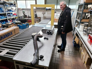

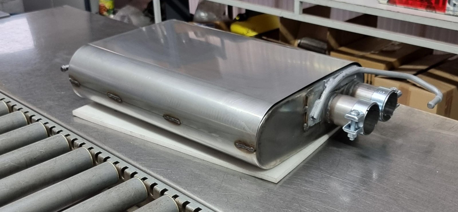

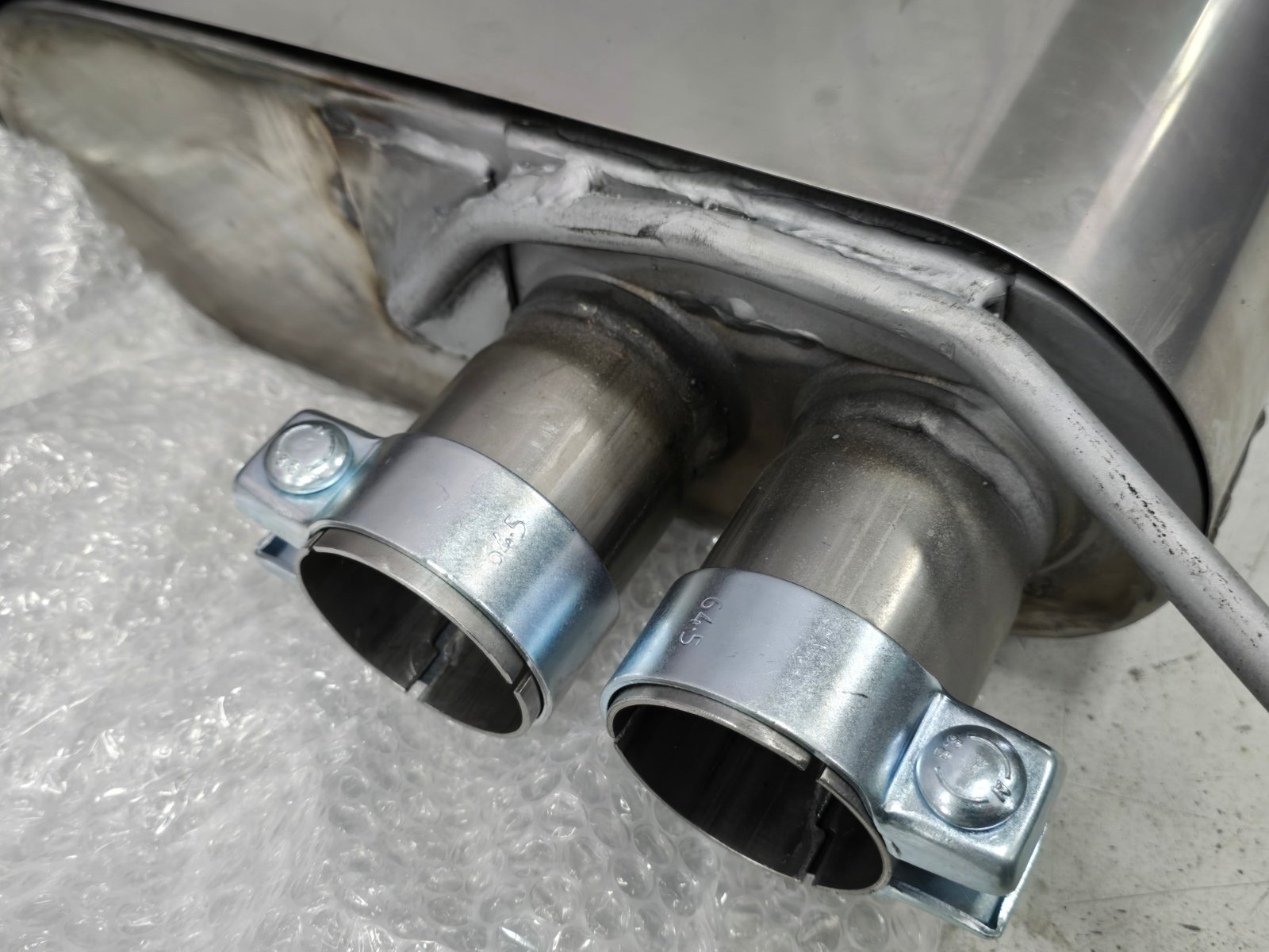

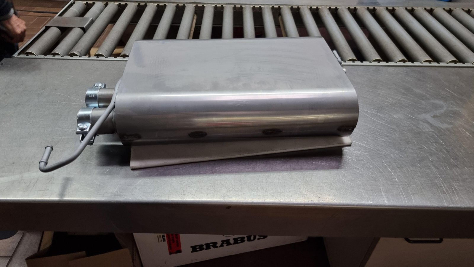

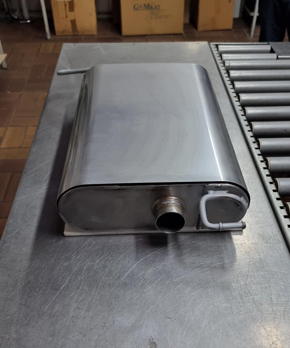

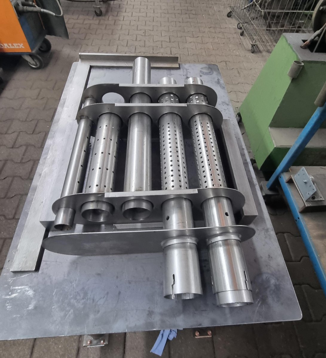

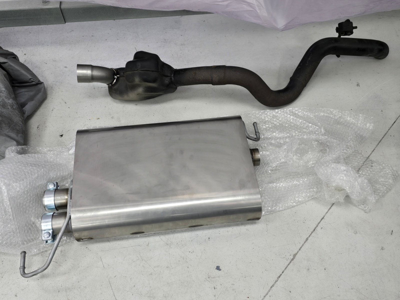

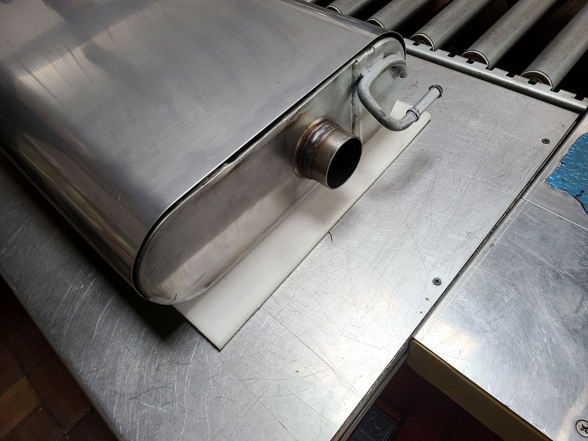

Es geht weiter. Heute kam die Fertigmeldung des Schalldämpfers von G+M Kat. Abholen kann ich ihn ab sofort. Aber es wird Montag werden, weil ich noch ein Fahrzeug mieten muss. Die Anfertigung bereitete mehr Schwierigkeiten als gedacht und laut telefonischer Auskunft von Herrn Grywotz, hat man sogar noch Werkzeuge hergestellt, um den Auftrag ordentlich ausführen zu können.
Fotos gibt es dann in Kürze.

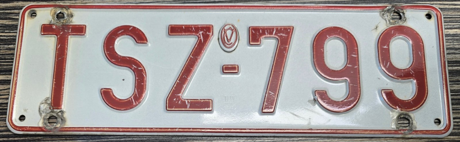

Da das bisherige Kennzeichen unseres MLs ziemlich vergilbt ist und zum neuen Outfit gar nicht mehr passen würde, habe ich mich schweren Herzens dazu entschlossen, dieses umzutauschen. Da das letzte Kennzeichen nicht mehr den EU-Vorgaben entspricht, hätte ich es zwar beliebig lange weiter benutzen können, aber es wird nicht durch eine Kopie erneuert, sondern ich muss auch auf ein komplett neues Kennzeichen umsteigen. Das hat allerdings auch den Vorteil, dass die MLCD-CkzH passen und so werden diese montiert werden.
Anbei ein Foto des jetzt abgegebenen Kennzeichens. Und für die, die schon lange sehen wollen, was es mit dem Schalldämpfer auf sich hat, auch ein erstes Foto, das mir Herr Andreas Grywotz von G+M Kat in Gladbeck, zur Verfügung gestellt hat. Viele Grüße! Manfred093

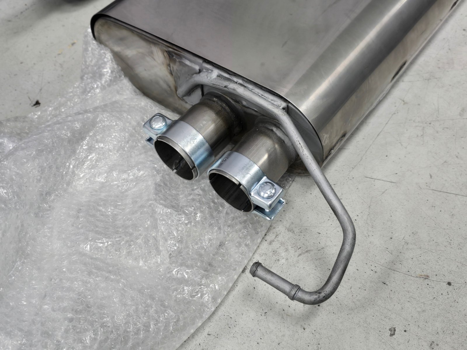

Inzwischen sind wir beide wieder zu Hause angekommen. Mit im Gepäck der aus Edelstahl handgefertigte Schalldämpfer von Grywotz für unseren ML. Der wird mich sicher überleben. Die Arbeit dort ist wirklich erstklassig, das kann man uneingeschränkt empfehlen. Wir werden uns doch nicht davon bremsen lassen, dass Mercedes keine Schalldämpfer mehr liefert!

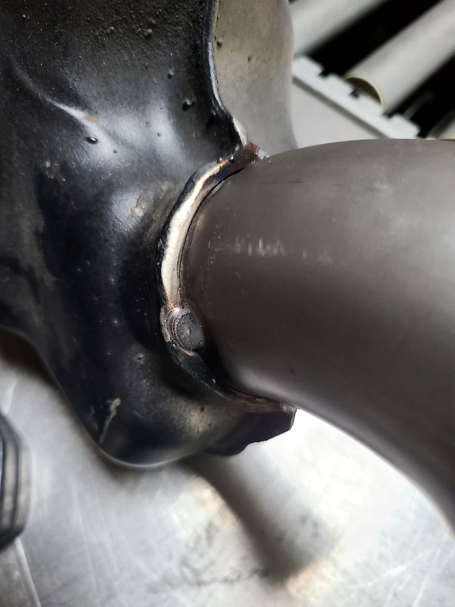

Wobei auch erklärt wurde, noch bevor ich fragen konnte, warum dies neue Rohr denn hier nur angepunktet und nicht dicht verschweißt war.

Wie angekündigt habe ich heute den Schalldämpfer und das Endrohr zu Dieter gebracht. Wie Herr
ja schon erwähnte, ist das Edelstahlrohr, das sich am Anfang des Endrohres befindet, nur geheftet worden. Der Grund liegt darin, dass Grywotz Dieter die Möglichkeit geben wollte, falls eventuell keine exakte Positionierung vorliegt, dieses bei der Anpassung am Fahrzeug ohne großen Aufwand noch zu ändern. Das ist auch der Grund dafür, dass Schalldämpfer und Endrohr noch nicht verbunden sind, denn erst am Fahrzeug, kann man die 100%-ige Ausrichtung sehen. Die Auspuffschellen werden auch noch durch solche aus Edelstahl ersetzt, die morgen geliefert werden sollen. Wie sieht das sonst aus, wenn da rostige Schellen an dem schönen Schalldämpfer sind?
Wie versprochen, noch ein paar Fotos davon. Viele Grüße! Manfred093
- KJS001 (28. Okt 2025, 22:04) • Olaf075 (28. Okt 2025, 22:11) • René010 (29. Okt 2025, 05:04) • HaJo007 (29. Okt 2025, 21:35) • Jens172 (30. Okt 2025, 07:04) • Andreas140 (8. Nov 2025, 14:40)
