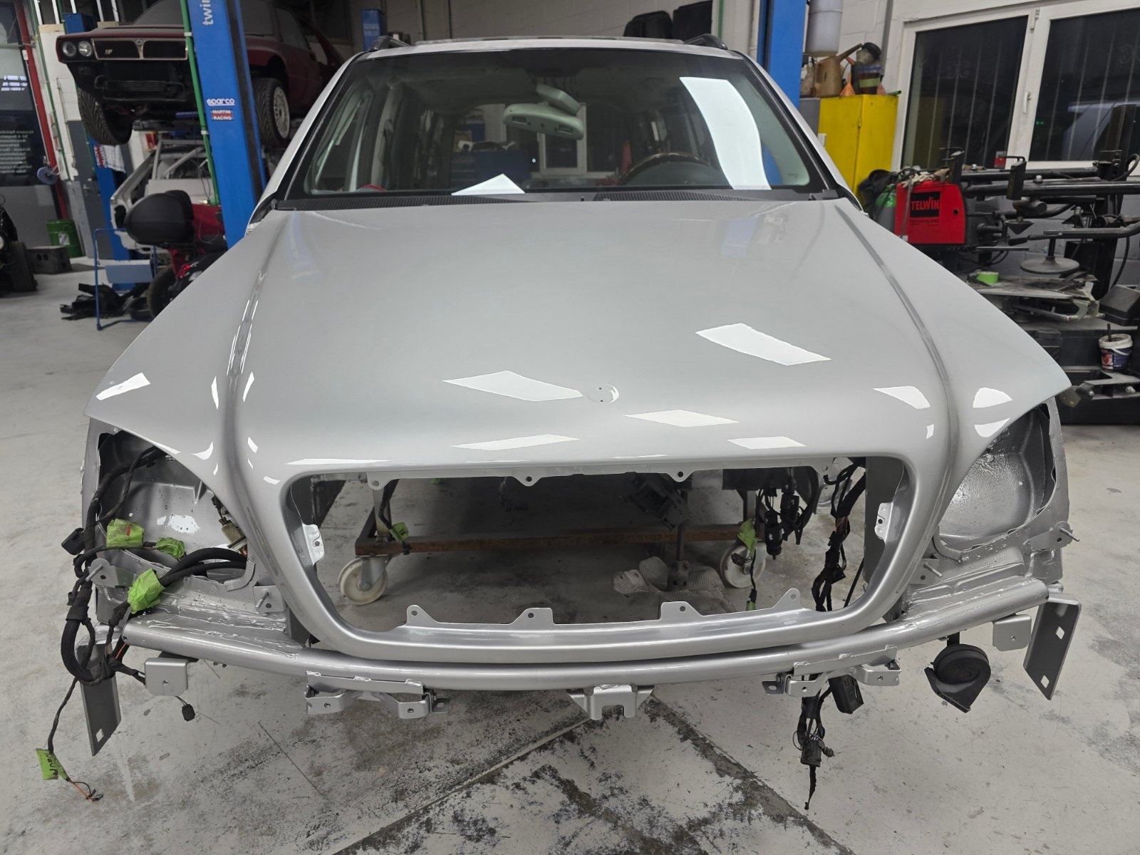

Mal wieder Neues von unserem ML: Heute habe ich sämtliche Türverkleidungen und die Mittelkonsole ordentlich gereinigt mit Unterstützung eines Gerätes, dass Reinigungsflüssigkeit aufsprüht und mittels eines starken Saugers direkt wieder aufnimmt. Damit kam ich zügig voran, denn nachdem die Verkleidungen inzwischen schon seit über einem Jahr abgebaut waren, hatten sie doch schon ziemlich Dreck angesetzt. Nach der Reinigung habe ich sie auch direkt mit einem speziellen "Produkt" (wie der Belgier sagt) behandelt, so dass sie wie neu aussehen.
Unser ML hat schon fast wieder sein komplettes Gesicht, was man auf den folgenden Fotos sehen kann.

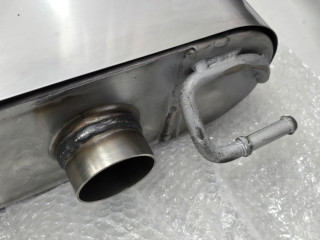

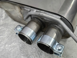

Inzwischen sind wir beide wieder zu Hause angekommen. Mit im Gepäck der aus Edelstahl handgefertigte Schalldämpfer von Grywotz für unseren ML. Der wird mich sicher überleben. Die Arbeit dort ist wirklich erstklassig, das kann man uneingeschränkt empfehlen. Wir werden uns doch nicht davon bremsen lassen, dass Mercedes keine Schalldämpfer mehr liefert!

Beiträge: 8804

Wobei auch erklärt wurde, noch bevor ich fragen konnte, warum dies neue Rohr denn hier nur angepunktet und nicht dicht verschweißt war.

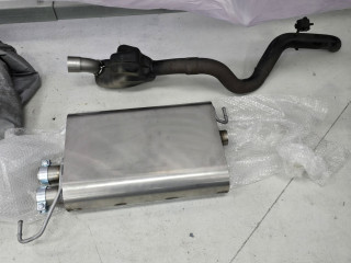

Wie angekündigt habe ich heute den Schalldämpfer und das Endrohr zu Dieter gebracht. Wie Herr :koenich: ja schon erwähnte, ist das Edelstahlrohr, das sich am Anfang des Endrohres befindet, nur geheftet worden. Der Grund liegt darin, dass Grywotz Dieter die Möglichkeit geben wollte, falls eventuell keine exakte Positionierung vorliegt, dieses bei der Anpassung am Fahrzeug ohne großen Aufwand noch zu ändern. Das ist auch der Grund dafür, dass Schalldämpfer und Endrohr noch nicht verbunden sind, denn erst am Fahrzeug, kann man die 100%-ige Ausrichtung sehen. Die Auspuffschellen werden auch noch durch solche aus Edelstahl ersetzt, die morgen geliefert werden sollen. Wie sieht das sonst aus, wenn da rostige Schellen an dem schönen Schalldämpfer sind?
Wie versprochen, noch ein paar Fotos davon.
