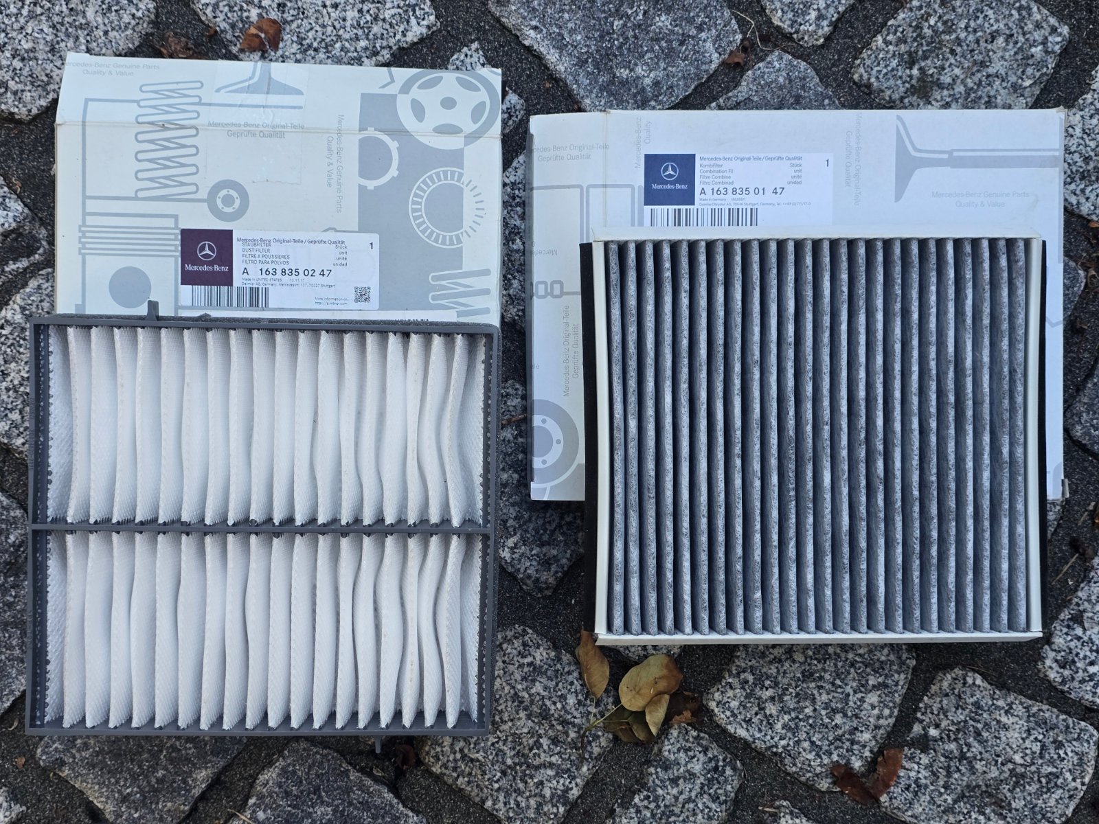

Ja, eindeutig. Als Laternen- und unterm Baumparker-ML braucht es da eh etwas mehr Wartung als üblich, da die Schmutzsperren im Wasser- und Lüftungskasten halt bei weitem nicht alles an Schmutz draußen halten.
Und da die Aktivkohle wohl auch nach 10 Jahren, auch bei extrem wenig gefahrenen Kilometern, mal ersetzt gehörte, war der neue Innenraumluftfilter MANN CUK 2338, schon letzten Monat bei ebay/AutoDoc 21,88€ inkl. Versand erstanden, nun dran.
Da ich diese Wartungsarbeit schon häufig durchgeführt habe ging die auch locker von der Hand.
Klar, daß sich nach dem Zusammenbau der anwesende, große Staubsauger auch im Rest des Fahrer- und Fahrgastraums nützlich machen mußte.

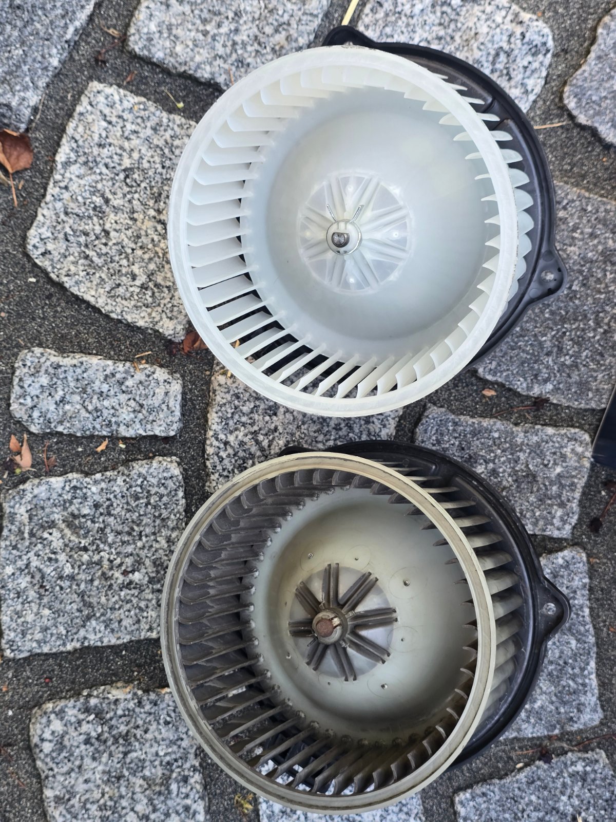

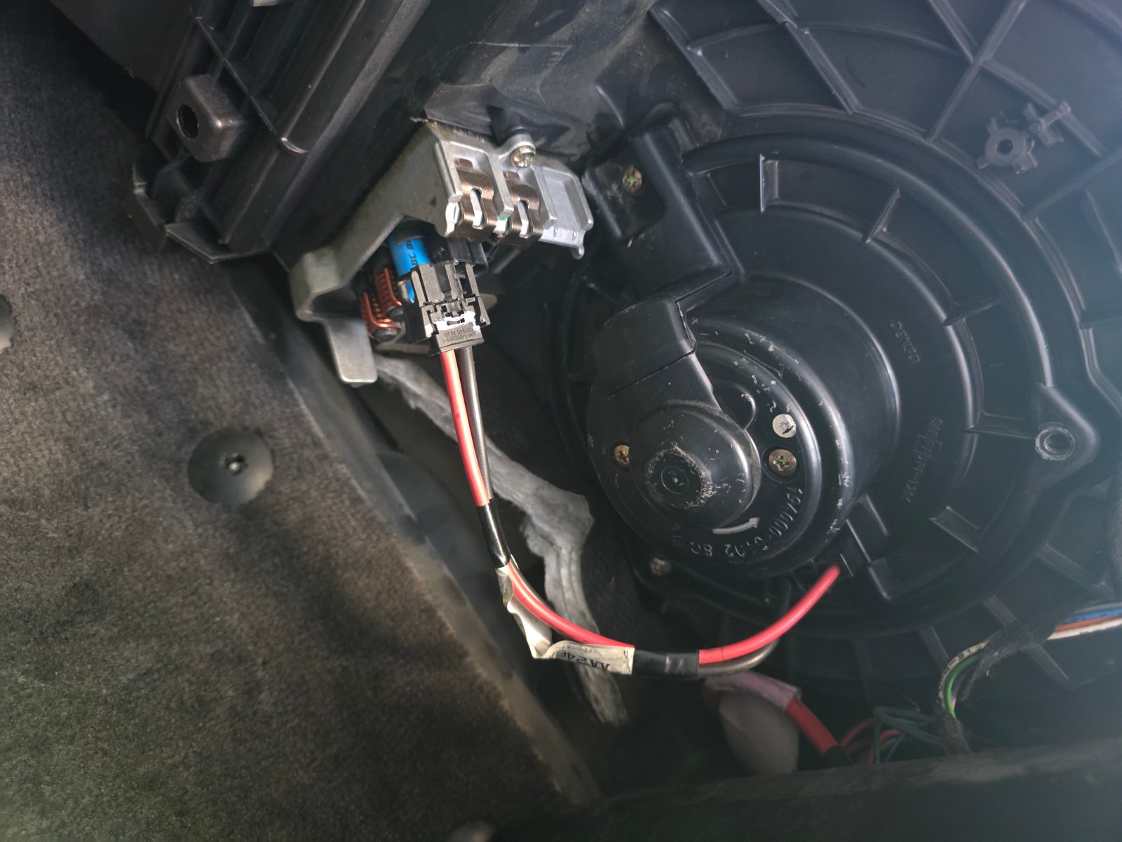

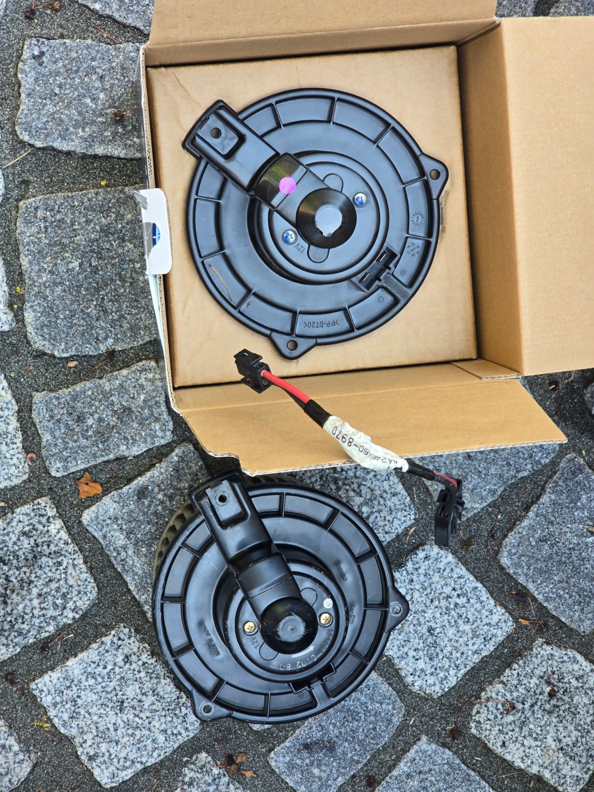

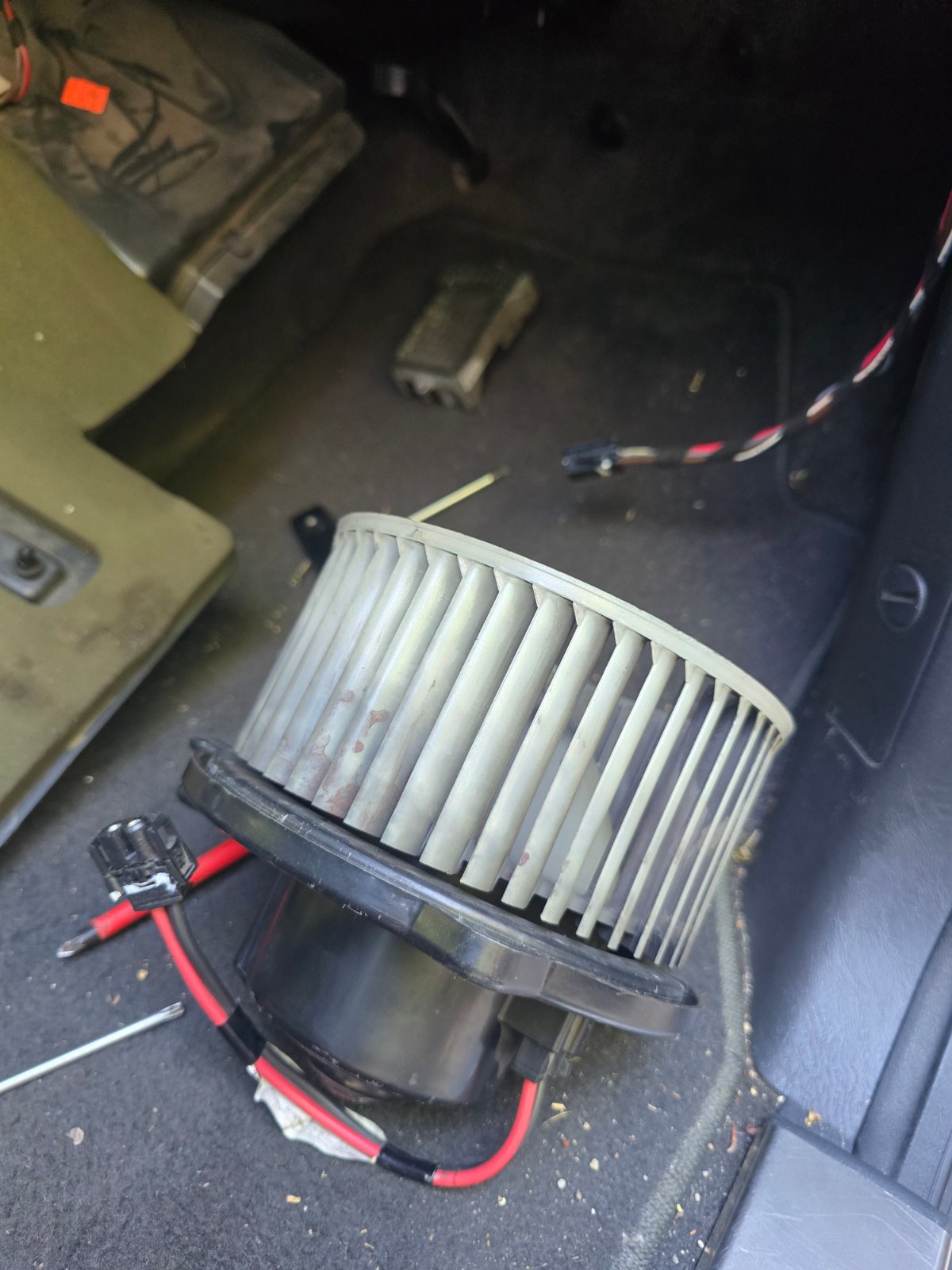

Heute habe ich das Heizungsgebläse erneuert, da das alte Laufgeräusche machte und manchmal auch gar nicht lief. Als Ersatz habe ich einTeil von MEYLE gekauft, der angeblich wie original sein soll. Außerdem habe ich den Filter erneuert, den es in zwei Varianten gibt: Ein einfacher Papierfilter und ein Aktivkohlefilter. Ich habe beide Varianten hier und wie bisher auch, den Aktivkohlefilter eingebaut. Anbei ein paar Fotos davon.
18:45 So kann die Klimaanlage im "besser wie neu" ML nun auch wieder ordentlich arbeiten, was sicherlich der Mühe, bei den aktuellen Temperaturen wert ist. Fröhliches frieren!
Und meinen heißen Dank für diese schöne Dokumentation.
Das Neuteil scheint ja exakt dem MB-Teil zu entsprechen.
