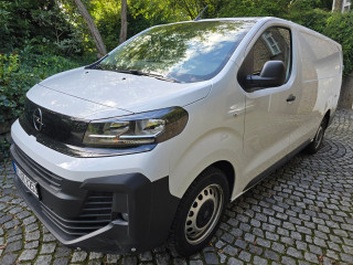

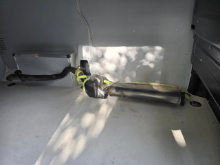

Morgen reisen Herr
und ich mit einem Opel Vivaro zu Grywotz mit dem Schalldämpfer im Gepäck. Dort wird dieser wahrscheinlich vollkommen neu gebaut werden, was aber etwas Zeit in Anspruch nehmen wird, so dass wir zur Abholung einen weiteren Termin einplanen müssen. Wie man sehen kann, ist schon gepackt.

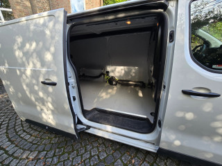

Auf der Ladefläche ist doch reichlich Platz. Und ganz große Spanngurte für den Johnny habe ich ja auch noch. Dann sollte das klappen...

Inzwischen habe ich ein Angebot für den Neubau des Schalldämpfers und auch Fotos von dessen Innenleben erhalten. Es werden 1.500€ + MwSt. werden.
15:20 Bei genauer Betrachtung... Das hätt ich mir schlimmer vorgestellt, nach über 500tkm.

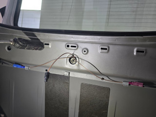

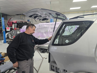

- Beiträge: 8475

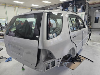

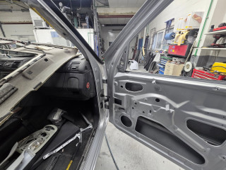

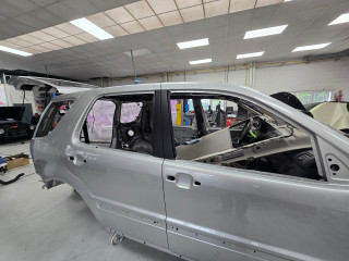

Bei unserem ML geht es wieder weiter.
Dieter hat die Bereiche an den Türen, die original mit einer schwarzen Folie bezogen sind, lackiert. Und zwar mit einem Strukturlack, der genauso aussieht, wie die Folien, die nicht lieferbar sind.
Außerdem hat er die Heckklappe angebaut und ich die Leitungen, die vom Dach kommen und in die Heckklappe gehen, wieder eingezogen.
Die Gummiummantelung der Antenne auf dem Dach ist vollkommen zerbröselt. Leider gibt es die Antenne nur komplett zu kaufen, ist aber lieferbar und schon bestellt.
Anbei mal wieder ein paar Fotos. Viele Grüße! Manfred093
18:00 Zeit mal wieder meinen Dank zu sagen, anstatt nur ein Like anzuklicken, für die tolle Berichterstattung, welche uns alle am Geschehen teilnehmen läßt.

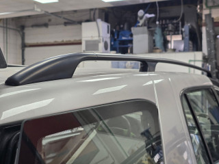

- Beiträge: 8475

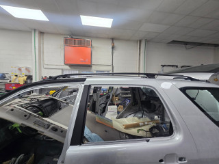

Das mit dem Strukturlack muss ich noch ein wenig konkretisieren. Zunächst wurde mattschwarz lackiert, dann die Struktur aufgesprüht und alles mit mattem Klarlack überzogen.
Übrigens habe ich heute auch die Dachrelings gereinigt, deren schwarze Farbe inzwischen doch ziemlich in Richtung dunkelgrau verändert war. Auch diese wird Dieter vor der Montage noch mattschwarz lackieren.

- Beiträge: 8475
Die Reling ist mattschwarz lackiert, wie man auch unter den unter den Befestigungsteilen versteckten Teilen sehen kann. So wird sie jetzt auch wieder werden.

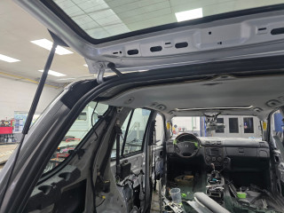

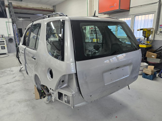

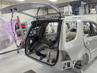

- Beiträge: 8475

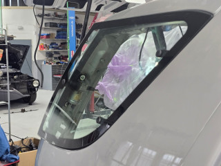

Unser ML hat inzwischen wieder Fortschritte gemacht. Die Heckklappe hat schon wieder eine Scheibe und heute wurden die hinteren elektrischen Ausstellfenster und die Dachrelings montiert sowie die hintere rechte Tür bereits zusammengebaut. Morgen geht es mit den restlichen Türen weiter. Anbei wieder einmal ein paar Fotos.
- Beiträge: 21653
Fotos vom Feinsten!
In jeder denkbaren HinSicht.
Und kaum kommt wieder Schwung in die Sache, ist der ML auch schon wieder als MLCD-M-Klasse erkennbar.
Die Schriftzüge in den hinteren Seitenscheiben machen sich echt gut.
Die Reling ohne die Kunststoffeinsätze, frisch lackiert, höchst interessant.
Glücklicherweise müssen die ja bei meinem nun nicht mehr raus.
Da hatte ich mich nicht rangetraut, ohne zu wissen, wie die Teile wo einrasten und wie man die dort lösen kann.
Mit den ersten Ein- und Anbauteilen kommt die Lackierung irgendwie noch besser, finde ich.

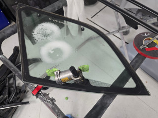

Es gibt wichtige Erkenntnisse von den hinteren Ausstellfenstern.
Eins davon hat heute sicher 1,5 Stunden Zusatzarbeit gekostet und wollte sich nur mit Tricks wieder befestigen lassen. Die von außen sichtbaren schwarzen Muttern, sind extrem empfindlich. Bei einer davon waren die ersten beiden Gewindegänge defekt und nur mit einer etwa 2mm längeren Schraube aus Dieters Bestand und einem zusätzlichem O-Ring zur Abdichtung, konnte man diese wieder benutzen.
Das wäre ja nicht schlimm, wenn denn diese Mutter einzeln verfügbar wäre. Leider kann man sie aber nicht einzeln und auch nicht im kompletten, mit netto ca. 75€ gelistetem Scharniersatz erhalten, da dieser nicht mehr lieferbar ist.
Unkritisch ist es, stattdessen die Muttern der Scharnierbefestigung an der Karosserie zu lösen, wenn man die Seitenfenster mal ausbauen muss. Die Scharniere kann man dann einfach, da an der Scheibenbefestigung in Gummi gelagert, soweit verdrehen, dass man die Scheibe leicht herausnehmen kann. Das kann Zeit und Nerven sparen.

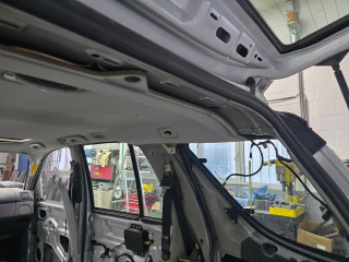

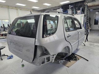

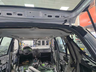

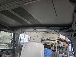

- Beiträge: 8475

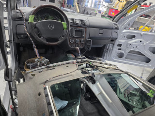

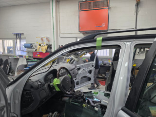

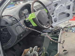

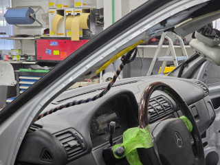

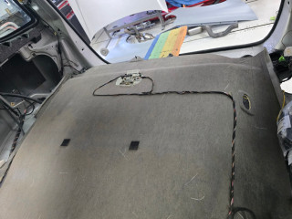

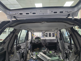

Nach längerer Wartezeit kam heute um 15:06Uhr endlich die Dachantenne an, damit der Himmel eingebaut werden konnte. Den UPS-Fahrer hatte ich schon beim Paketshop erwartet und nachdem es noch Probleme dort mit dem Scannen der angekommenen Pakete gab, konnte ich dieses um 15:30Uhr in Empfang nehmen, war um 16Uhr bei unserem ML, die Antenne um 16:30Uhr eingebaut und der Himmel um 17:45Uhr drin.
Jetzt geht es zügiger voran. Die Windschutzscheibe kann eingebaut werden, sie wird neu sein. Die hinteren Türen sind fertig und die vorderen sind morgen dran. Man kann auch gut sehen, warum man den Himmel nicht einfach aus dem Auto nehmen kann, denn da hängen Unmengen an Leitungen dran, was man ganz besonders vorne links in Höhe der A-Säule erkennen kann.
Vom aktuellen Zwischenstand wieder einmal ein paar Fotos. Viele Grüße! Manfred093
23:45
