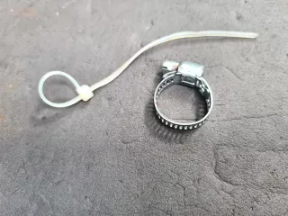

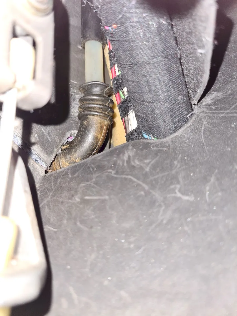

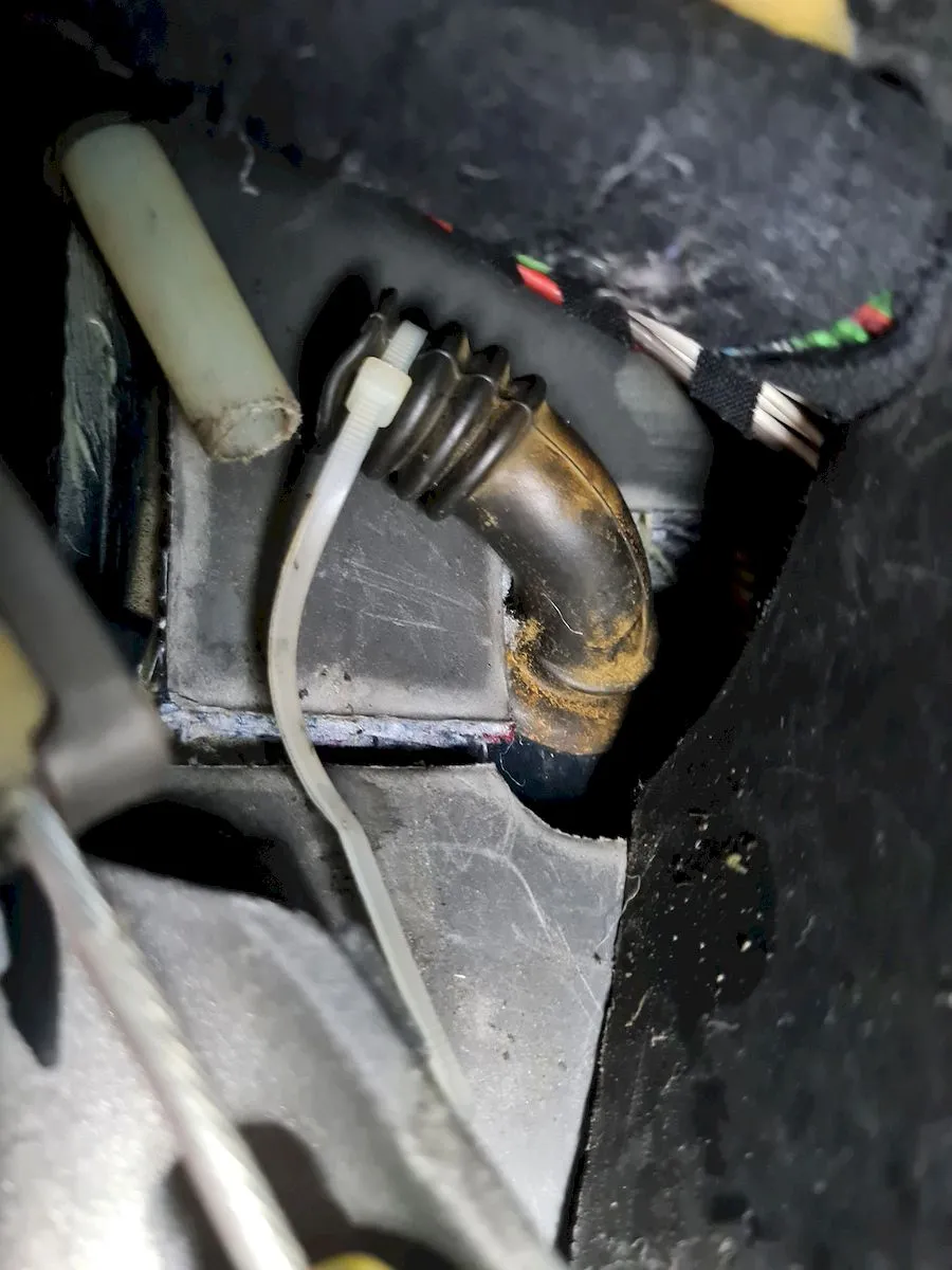

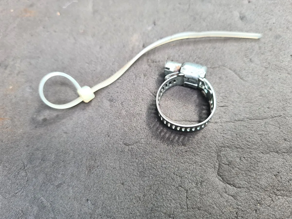

Die im Fahrerfußraum schon vielfach "reparierte" Undichtigkeit war wieder da und hatte Fußmatte und Teppichboden ordentlich durchnäßt.
Die Fußmatte wurde, weil eh nass, direkt ordentlich mit noch viel mehr Wasser gereinigt und dann getrocknet.
Den Teppich hatte mit Tüchern so gut es geht trocken gelegt. Der war aber immer noch feucht.
Es bestand also dringlicher Handlungsbedarf.
Gut, daß ich Fotos der Vorreparaturen in dieser Sache hatte. In Erinnerung war auch, daß man da extrem schlecht dran kommt.
Die Öffnung und der Ablaufschlauch vom Glasschiebedach wurde zuerst überprüft.
Da dies aber vor gar nicht all zu langer Zeit gemacht wurde war da nichts. Alles frei.
Halt bis in den Fahrerfußraum. Dort hatte sich die vor Jahren, in 2016 war das wohl, eingebaute Verlängerung auf der nach außen führenden Tülle gelöst. Trotz oder, wie ich an den Spuren zu erkennen glaubte, wegen der zusätzlichen Sicherung mit einem "Straps" an dieser Stelle. Wie gesagt, man kommt da extrem schlecht dran. Üble Verrenkungen, sonst geht da gar nichts.
So hab ich zwar den Straps entfernen können, jedoch nach dem Zusammenstecken und Ausrichten der Verbindung keine Möglichkeit gefunden dies zusätzlich zu sichern. Angedacht war, statt der eher kontraproduktiven Strapse, eine passende Schlauchschelle. Alles gereinigt und wieder ordentlich verkleidet und nun abwarten, wie lange das so hält.
Ordentlich geregnet hat es ja schon wieder. Und bis jetzt ist kein neues Wasser eingedrungen.

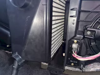

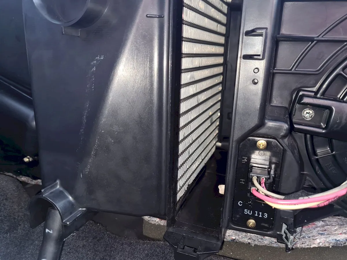

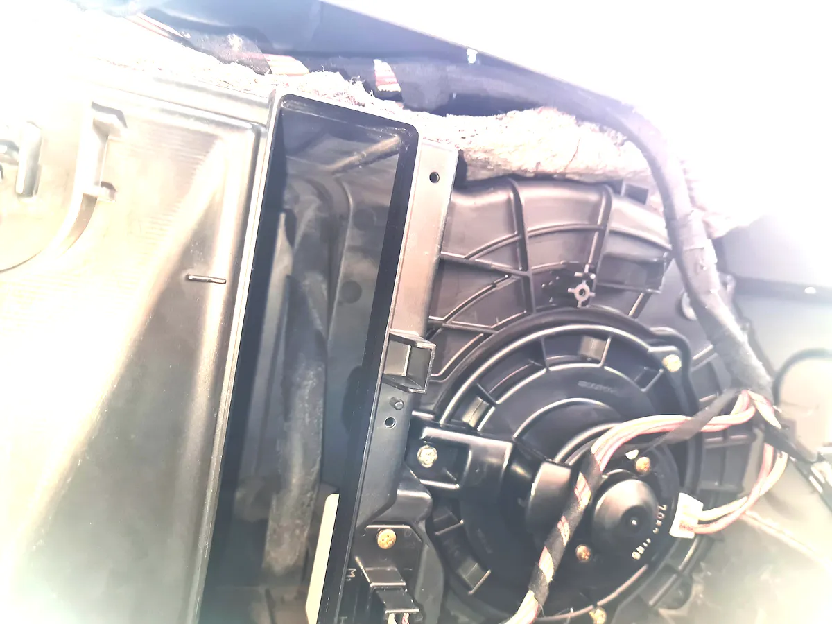

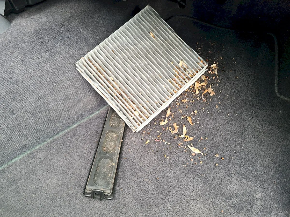

- Beiträge: 22271
War das denn nötig?
Ja, eindeutig. Als Laternen- und unterm Baumparker-ML braucht es da eh etwas mehr Wartung als üblich, da die Schmutzsperren im Wasser- und Lüftungskasten halt bei weitem nicht alles an Schmutz draußen halten.
Und da die Aktivkohle wohl auch nach 10 Jahren, auch bei extrem wenig gefahrenen Kilometern, mal ersetzt gehörte, war der neue Innenraumluftfilter MANN CUK 2338, schon letzten Monat bei ebay/AutoDoc 21,88€ inkl. Versand erstanden, nun dran.
Da ich diese Wartungsarbeit schon häufig durchgeführt habe ging die auch locker von der Hand.
Klar, daß sich nach dem Zusammenbau der anwesende, große Staubsauger auch im Rest des Fahrer- und Fahrgastraums nützlich machen mußte.

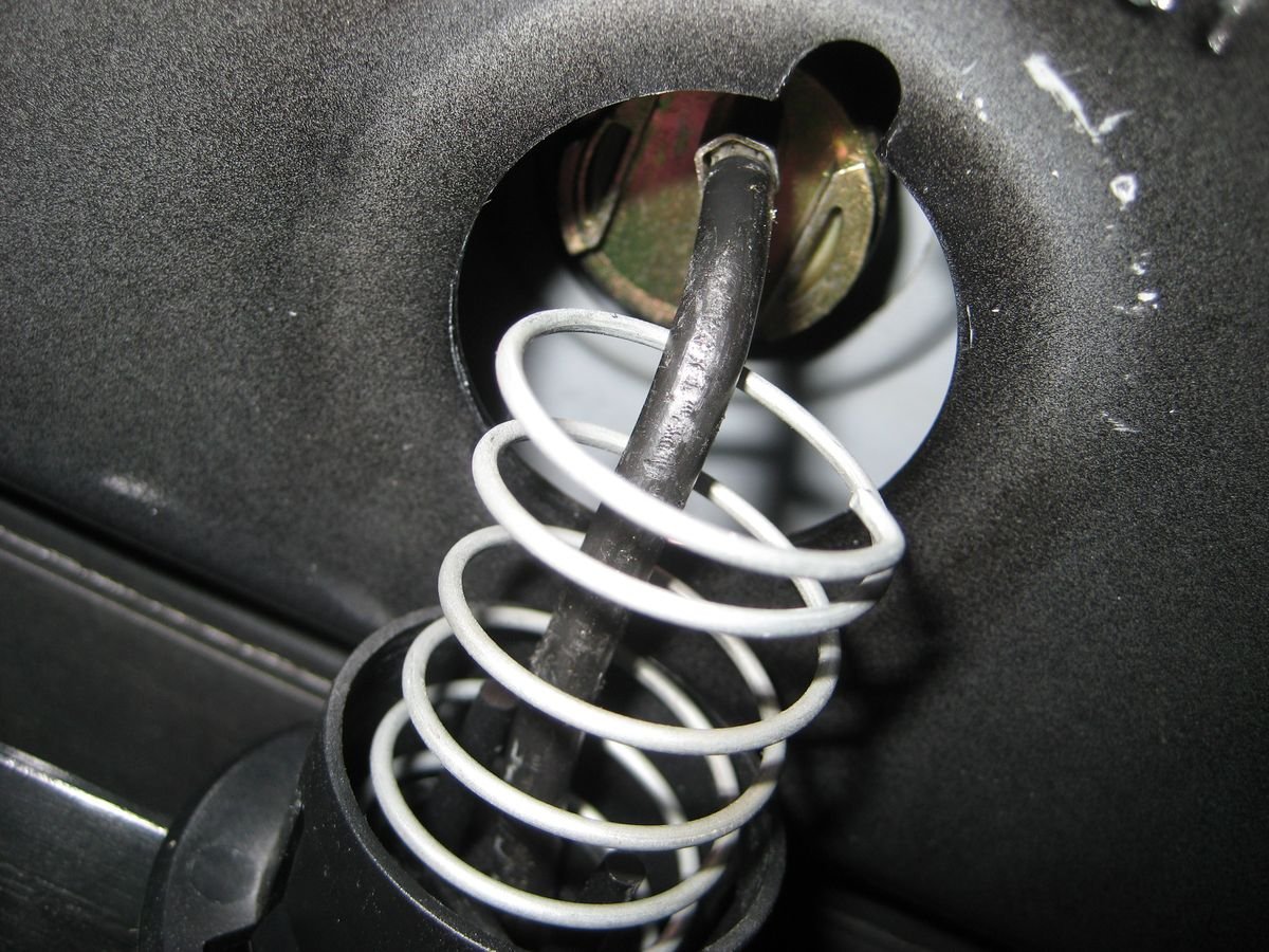

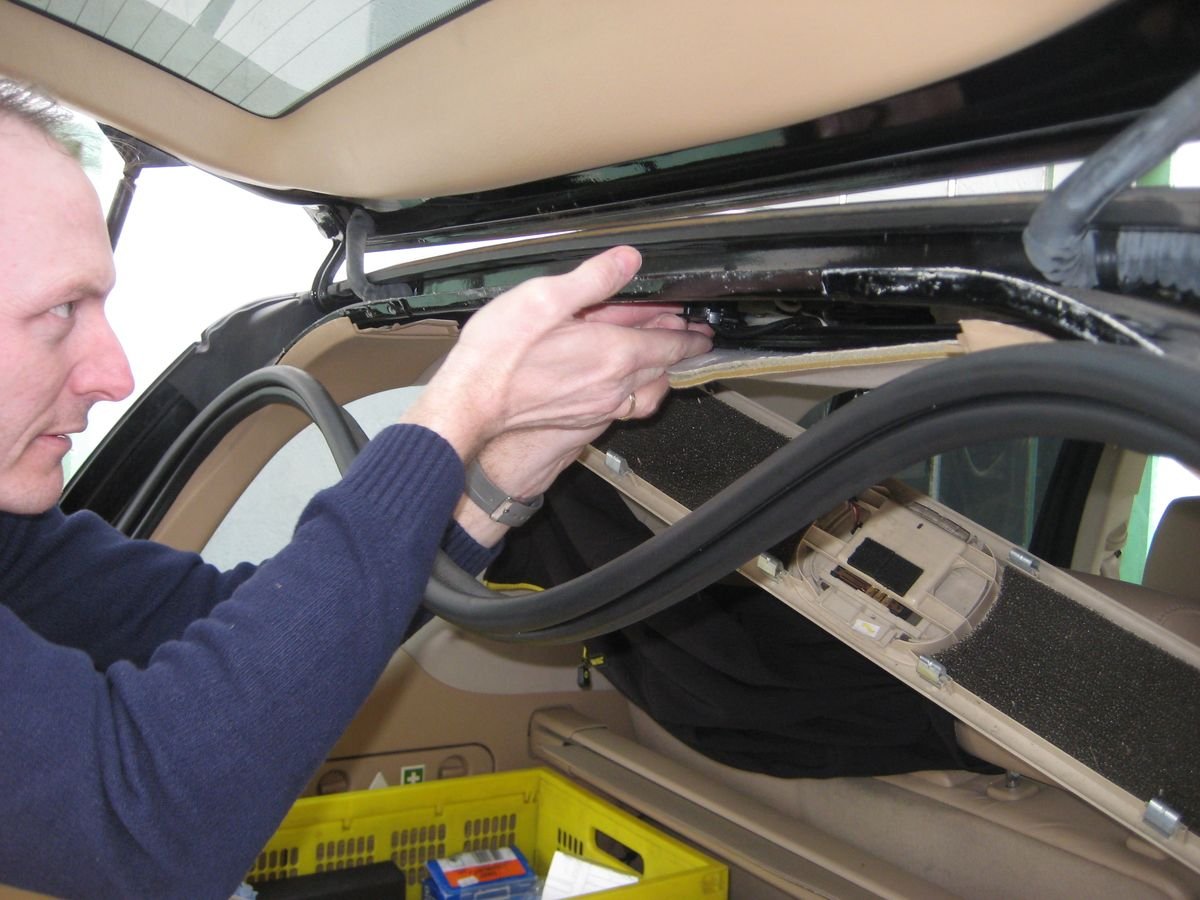

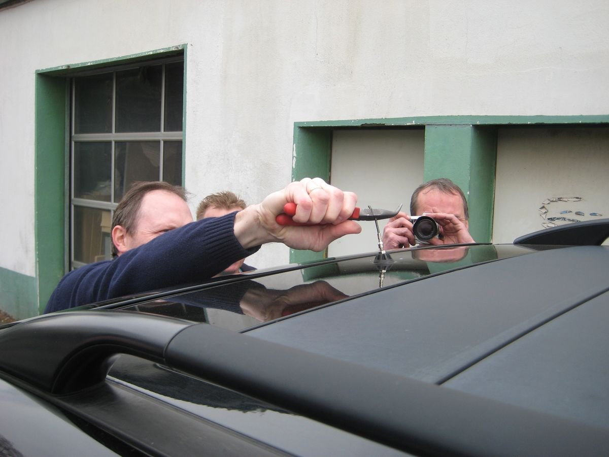

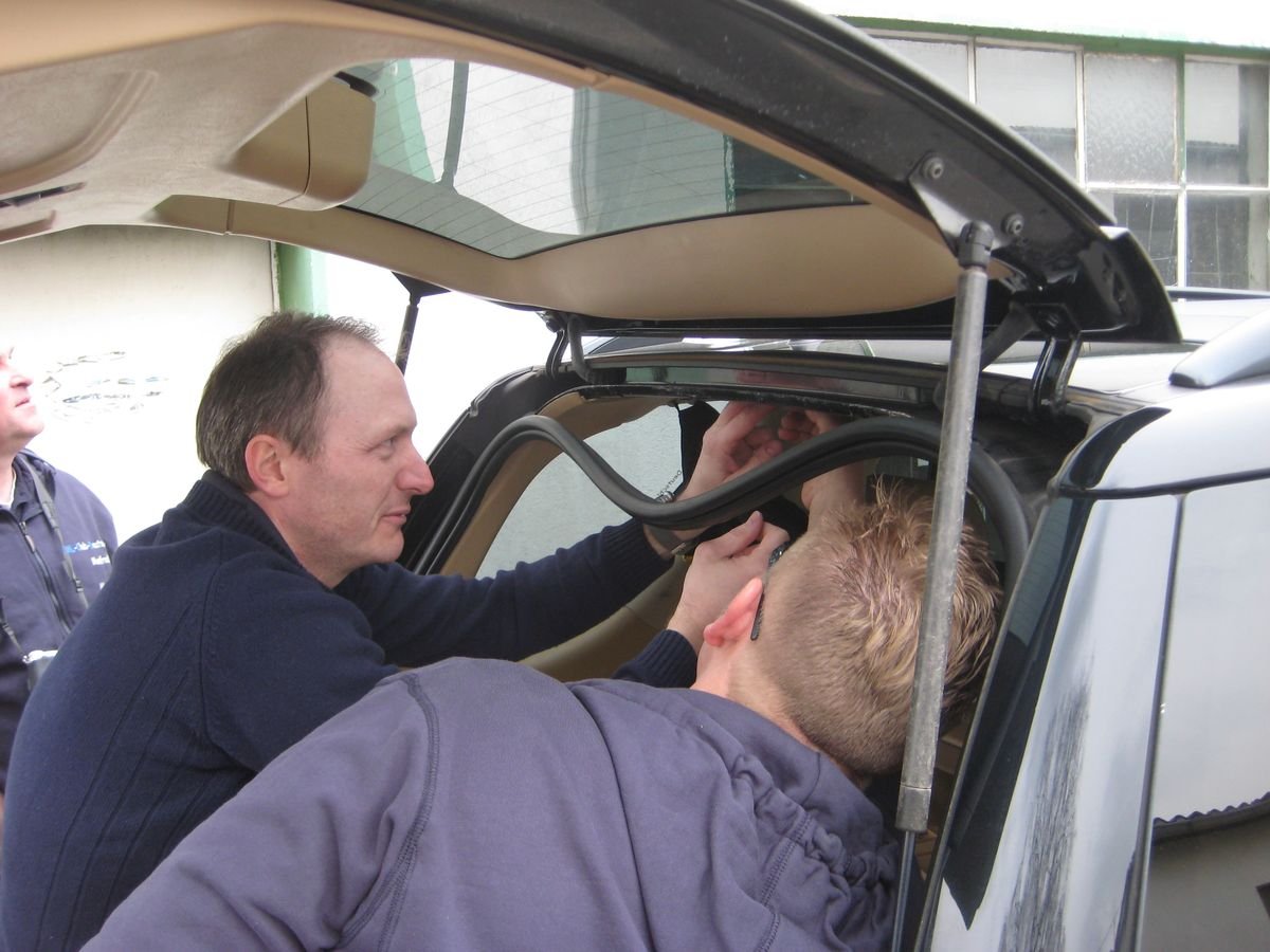

- Beiträge: 22271
Puh... Jede Menge liegengebliebener "Baustellen" in der Berichte-Abteilung.
Aber der vom Schrauberstammtisch 62 funktioniert nun wieder.
Allerdings sind die Fotos darinnen, bzgl. der Frage, nicht so der Bringer.
Weshalb ich hier "mal eben" ein paar Originale rausgekramt hab. Möglich, daß Herr Chevalier auch noch welche hat, denn offensichtlich war Er ja mit deutlich höherwertiger Aufnahmegerätschaft dabei.

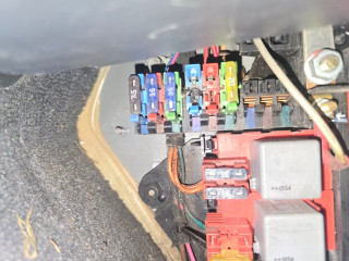

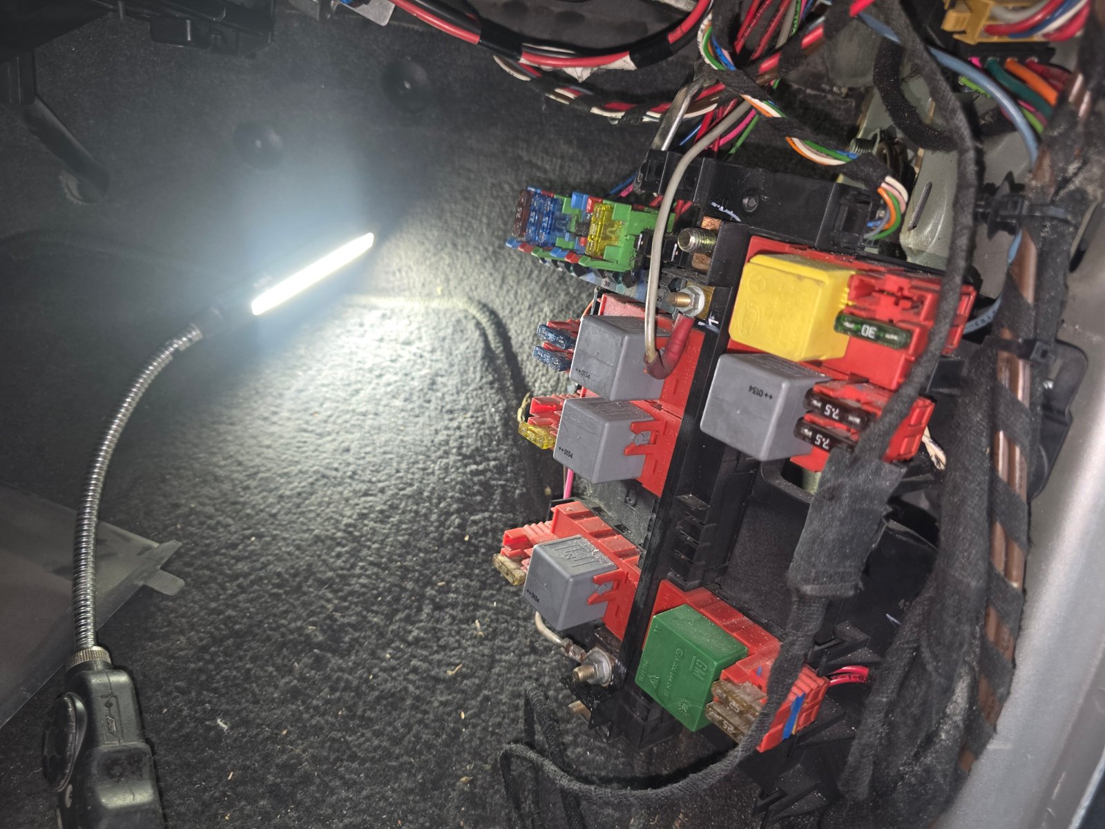

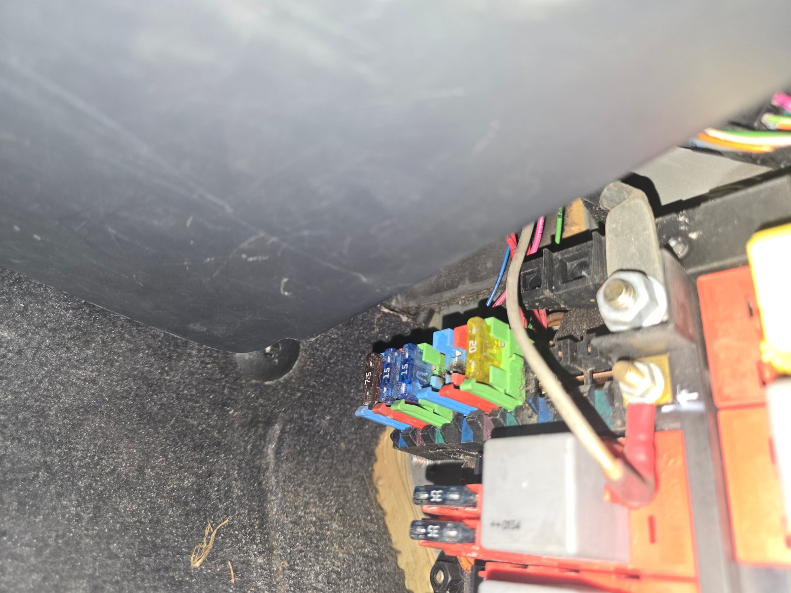

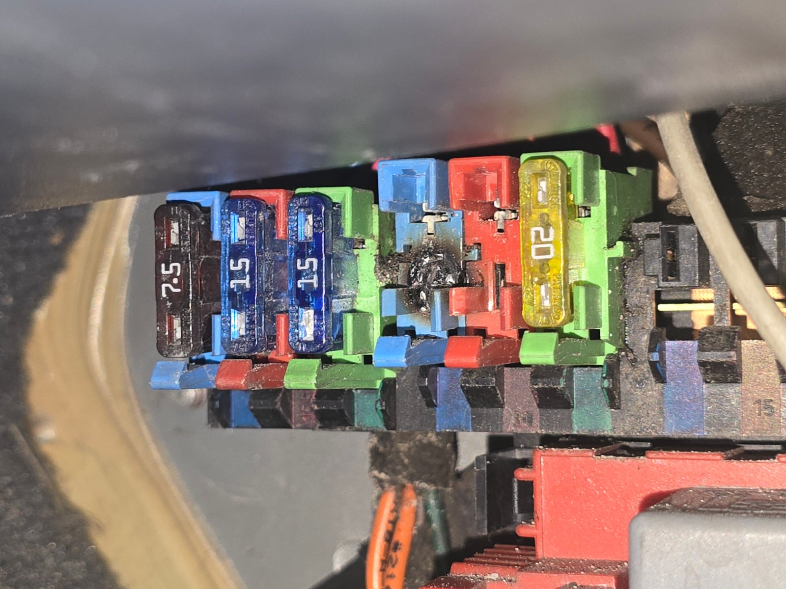

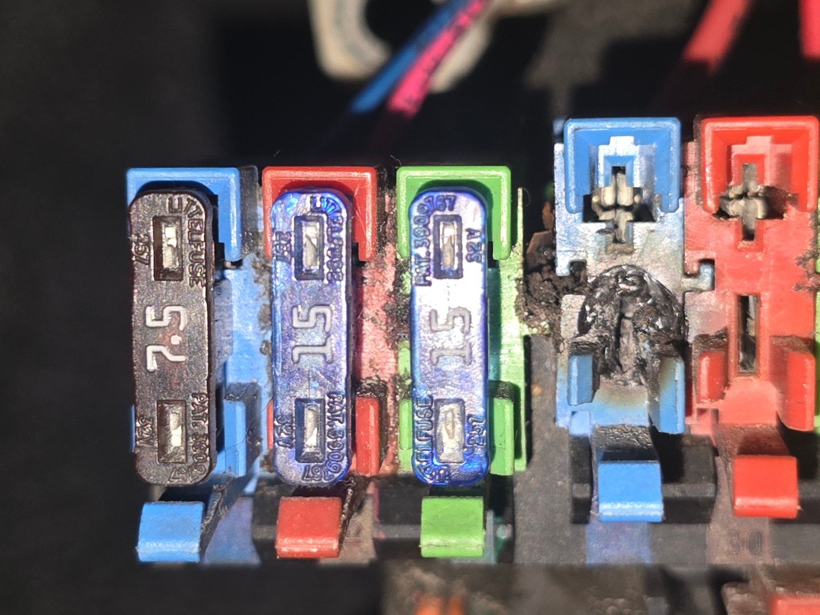

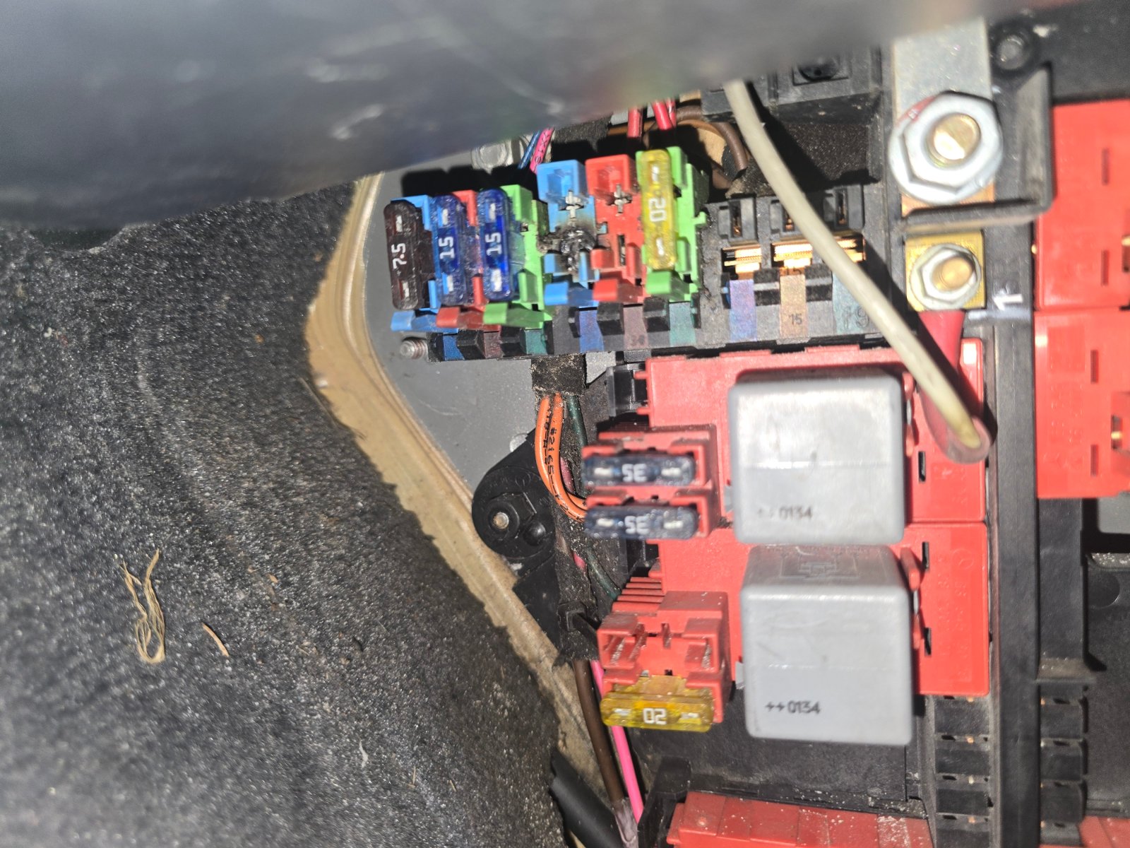

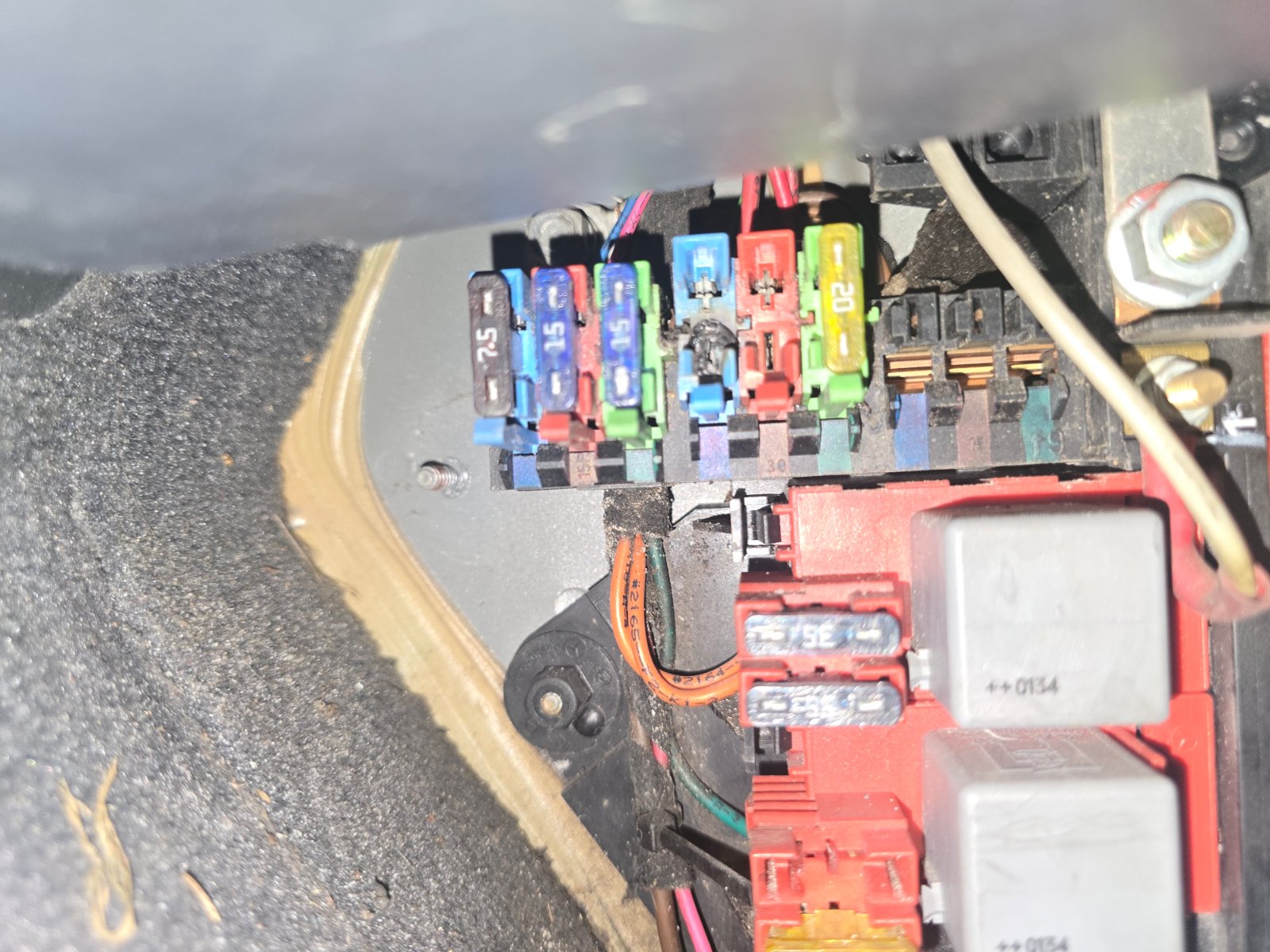

Heute hatte ich mich auf den Weg zu Dieter Kurabi gemacht, da dieser im Hof seiner Werkstatt gestern eine Katze mit 4 Jungen gefunden hatte und ich mir die anschauen wollte. Meine Klimaanlage kühlte sehr schön, bis sie plötzlich inklusive dem großen Innenraumlüfter, den ich gerade erst erneuert hatte, ausfiel. Bei Dieter angekommen, bin ich der Sache auf den Grund gegangen. Nach dem Öffnen der Motorhaube genügte ein Griff an die Leitung der Klimaanlage, um festzustellen, dass diese funktioniert, denn auf der bildete sich sogar Eis. Also habe ich die Sicherung des Gebläses, das ist die Sicherung F4 im Beifahrerfussraum, in Augenschein genommen. Um sie genau anschauen zu können, wollte ich sie herausziehen, wozu ich dann aber doch eine Spitzzange benötigte. Dabei zeigte sich, dass es dort ordentlich warm geworden war, denn der Kunststoff der Sicherungsfassung war verschmort. Die Kontaktflächen der Sicherung waren stark oxidiert, was wahrscheinlich wegen des hohen Übergangswiderstandes und des hohen Stroms - abgesichert ist der Lüfter mit 40A - passiert ist.
So entschloss ich mich, den Sicherungskasten abzubauen, um den Sockel ordentlich begutachten und bearbeiten zu können. Begonnen wird mit dem Abbau der Verkleidung unter dem Armaturenbrett auf der Beifahrerseite, die nur mit zwei Blechschrauben mit 25er-Torx und in der Mitte mit einem Klappriegel befestigt ist. Dann wird der Deckel des Sicherungskastens entfernt, dessen 2 Schrauben man mit einer Münze lösen und dann herausziehen kann. Jetzt wird der Kunststoffrahmen abgebaut, der ganz vorne mit einer 8-er Mutter festgeschraubt und hinten auf Höhe des Türrahmens mit 2 Blechklammern gehalten wird. Einfach am Rahmen vorsichtig zum Innenraum hin ziehen und dann den Rahmen, der unten hinten unter die Einstiegsleiste geschoben ist, abnehmen.

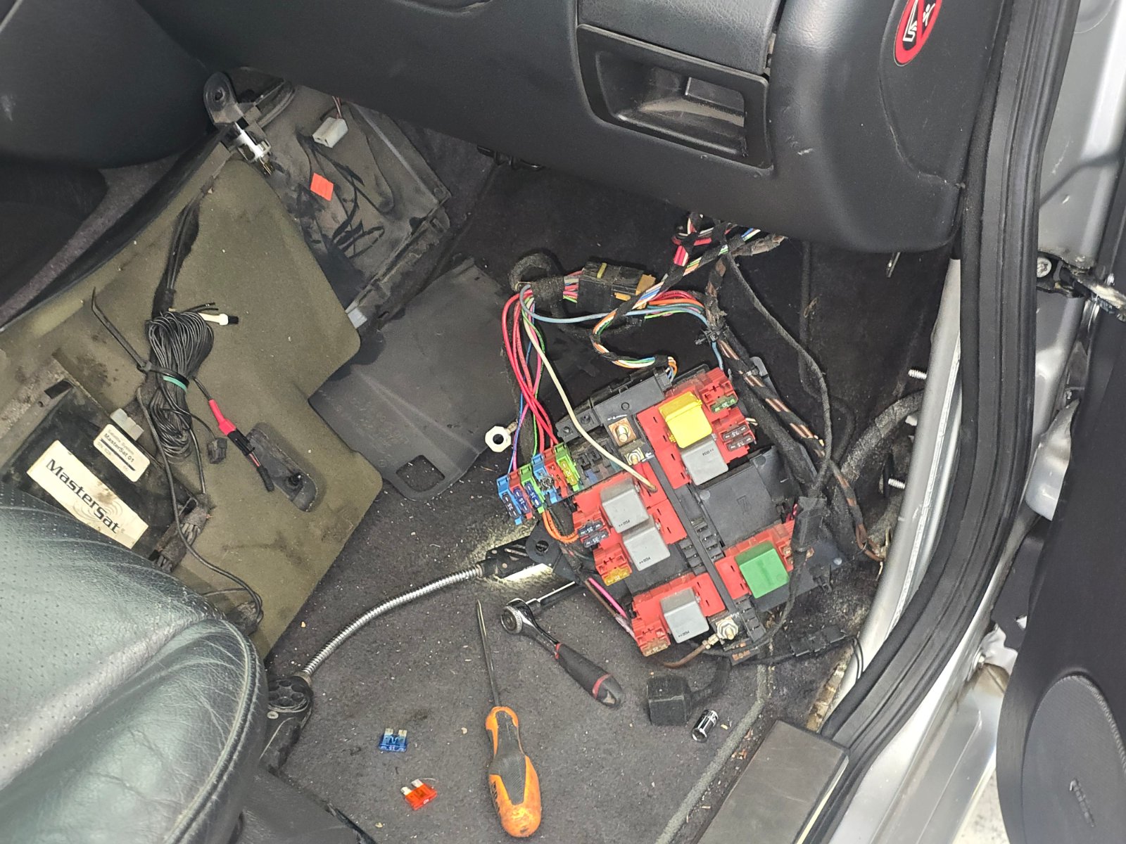

Wenn man weiter ans Eingemachte geht, sollte man die Batterie abklemmen, damit man nicht plotzlich einen Kurzschluss verursacht, denn am Sicherungskasten ist eine ziemlich dicke Versorgungsleitung montiert.
Nach Abklemmen der Batterie wird der Sicherungskasten, der mit 3 10mm-Kunststoffmuttern angeschraubt ist, gelöst, 2 davon befinden sich hinten übereinander und eine vorne. Es sind nun noch die beiden Muttern für die Masseverbindung abzuschrauben, eine hinten unten und eine vorne oben. Dann noch die Plusleitung in der Mitte der Platine lösen und man kann den Sicherungskasten vorsichtig komplett schwenken. Dann kann man daran ganz gut arbeiten.
So gut es ging, habe ich die verschmorte Stelle gereinigt. Sämtliche Sicherungen wurden durch neue ersetzt, denn die Kontaktflächen waren wirklich alle stark oxidiert. Zusätzlich wurden die Kontakstellen mit Kontaktspray behandelt. In jeden Halter wurden die neuen Sicherungen mehrfach eingesteckt und wieder herausgezogen, um auch damit noch den Kontakt zu verbessern. Auch alle dort montierten Relais habe ich herausgezogen und die Kontakte begutachtet, aber die waren alle blitzblank wie neu.
Also alles in umgekehrter Reihenfolge wieder zusammengebaut, Batterie angeklemmt und die diversen Initialisierungsmaßnahmen duchgeführt, die wegen des Abklemmens der Batterie fällig werden:
Bei laufendem Motor Lenkrad je einmal bis zu jedem Endanschlag bewegen
Schiebedach Endpositionen anlernen
An allen Türen Endpositionen anlernen
Uhr stellen
Bei vorhandenem Reiserechner:
Datum stellen
Kompass kalibrieren
Und direkt nach dem Motorstart umwehte mich schon die eiskalte Luft der Klimaanlage. Also ein voller Erfolg!
P.S. Die rechts von der Sicherung F4, deren Halter verschmort ist, ist die Sicherung F5. Hier gehört bei mir eine 15A-Sicherung hin, was aber je nach Baujahr und Ausstattung verschieden ist. Das ist genau die Sicherung, die man ziehen und wieder stecken muss, wenn die Tankanzeige mal spinnen sollte. Keine Ahnung, warum es so ist, aber vor 20 Jahren musste ich das alle paar Wochen machen, jetzt schon seit Jahren nicht mehr.
Uhr stellen
Datum stellen
Kompass kalibrieren
